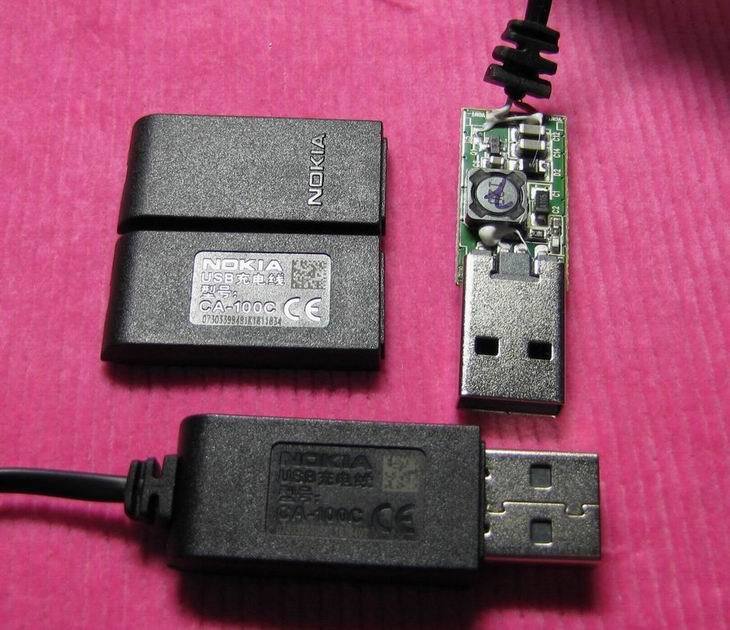

[其他DIY] 我负责装4057到手即用 内详 每日发货会上图更新

    把4057做成诺基亚CA-100C线充样式就不错,这个方案好。我喜欢!!

    楼主过去发的图中就有给我的。我测出来的截止电压是4.18V,这个结构的确是简单方便,适合特殊用途,比如我拆机出来的103450之类的。帮顶一个。

    另外请教两个问题:
    1.板子正负极上的焊点十分圆滑,导线的头几乎看不到,ngfnf兄是如何焊的?
    2.这个特氟龙导线外皮不耐热,用打火机一烧就变脆了,原来以为可以耐高温的,为啥?
    谢谢.
     楼主| 发表于 2010-7-21 19:52 | 显示全部楼层
    1:导线正面垂直插下去焊好,再背面焊一次彻底“拉牢”
    2:线是耐250℃左右的,但是不是指明火的一般焊接就可以和其他线皮看出区别。{:1_245:}
    发表于 2010-7-21 20:25 | 显示全部楼层
    比较好奇为什么焊点那么圆滑,一般焊接因为有元件腿的缘故都是有个尖头.
     楼主| 发表于 2010-7-25 18:12 | 显示全部楼层
    回LS,是“PCB再背面焊一次 用刀头”所以一个板子需要焊接8次。。
