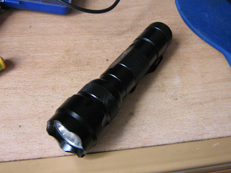

发表于 2009-6-27 18:30 | 显示全部楼层 |阅读模式

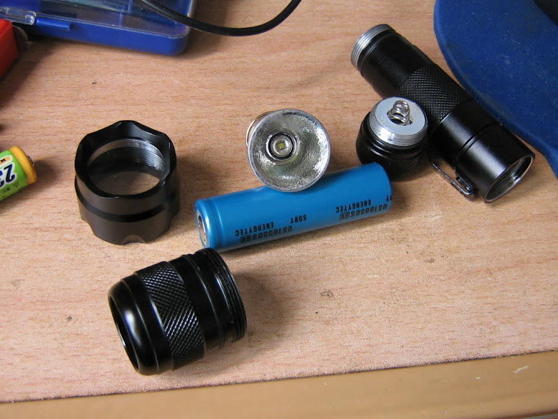

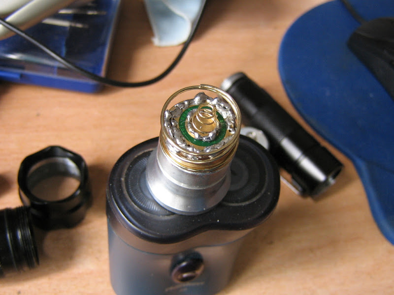

DIY了新手的第一个502B 另外问一下电路仓如何焊接 锡丝老是缩成团 只包电路板 不去外面的铜电路仓
使用的是小小的 1400MA电路 请问老是高亮的话灯炮会不会坏 灯炮用的是CREE Q5 WC
上图说明

     楼主| 发表于 2009-6-27 19:56 | 显示全部楼层
    电烙铁是白光40W尖头  老是焊不好 弹簧也焊不好
    几点建议:
    1:烙铁用30-40W的.(环境温度比较重要,25度以上30W的够热了.15度以下最好用40W以上)
    2:烙铁头要上好锡.
    3:电路仓焊接部位要用砂纸擦一下.
    4:焊接时电路仓要从光杯拆下来,在电路板与电路仓焊接部位涂上焊油.焊接时先花点时间加热电路仓.
    相机不在,否则可以现在就拍个这种电路仓焊接过程给你看.以下希望能给你点参考http://www.shoudian.org/thread-92593-1-1.html.

    尖头的烙铁头不太适合较大面积的焊件,建议改用刀头或斜面圆头的烙铁头。
