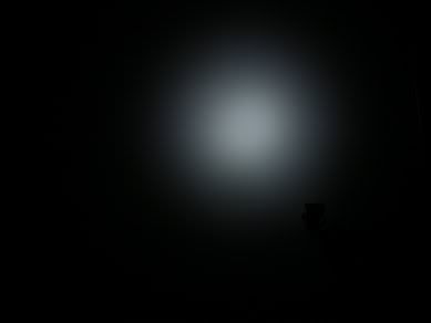

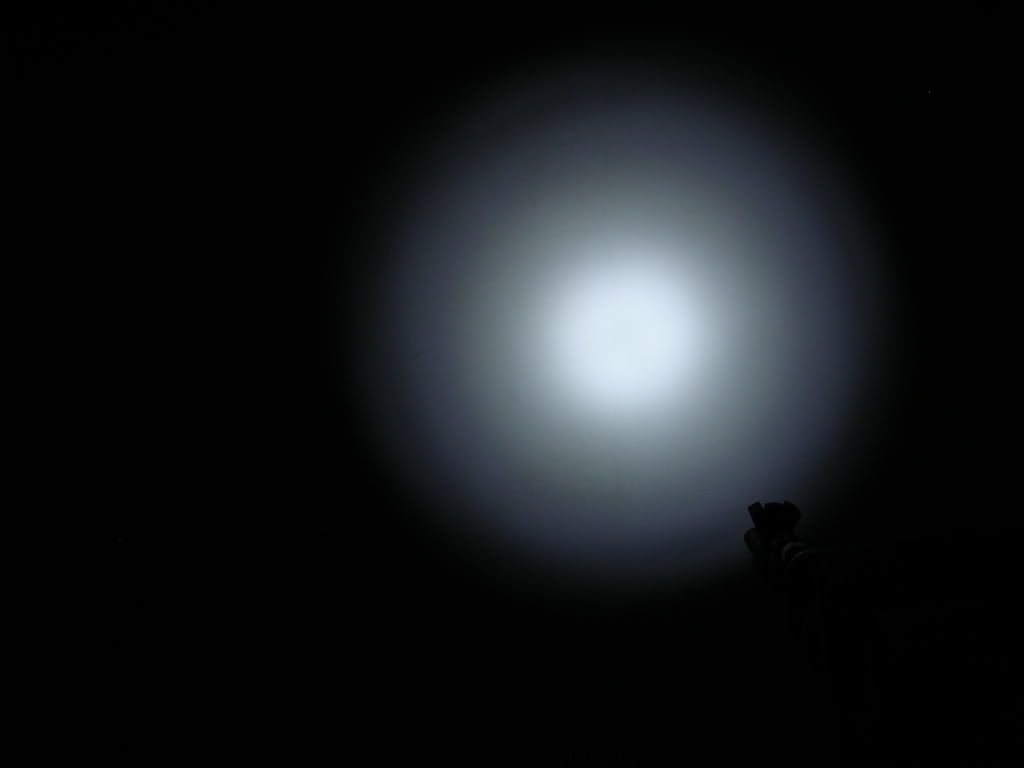

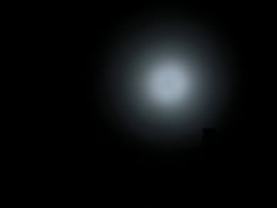

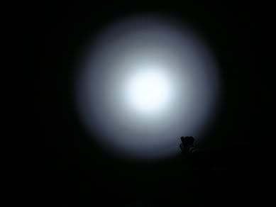

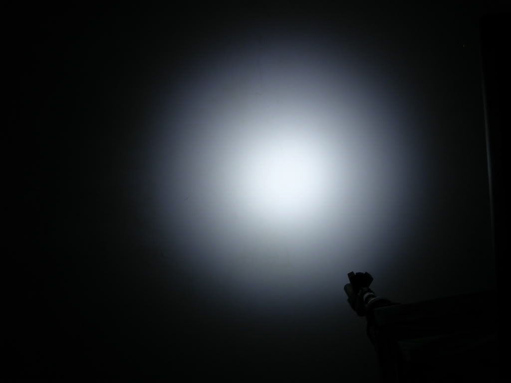

    昨晚拿到了 MCE 版
    很喜欢这支 MCE 版的高效率中亮檔,
    拍了一些中亮档的光斑图,泛光不错,
    光斑中心也只有淡淡的十字线黑心,实用度不错,
    如果要再吹毛求疵一些,
    只能在灯头镜片贴隐形胶带消灭黑心
    比较一下中亮档在灯头镜片未贴及已贴隐形胶带时的光斑
    (都是在手电距离白墙大约 1m 的距离下拍摄)
    (点小图可看大图)
    左为未贴隐形胶带时的光斑,右为已贴隐形胶带时的光斑
    曝光值 = 0
    曝光值 0 时,中央区过曝,
    但仍能看出已贴隐形胶带时的整体泛光区光斑较为均匀。
    曝光值 = -1
    曝光值 -1 时,稍微可看出未贴隐形胶带时的中心区光斑有淡淡的黑心,
    但中心区的整体亮度较强一些。
    曝光值 = -2
    曝光值 -2 时,可明显看出未贴隐形胶带时的中心区光斑有淡淡的黑心,但中心区的整体亮度较强一些。
    调句书袋 “To be ,or not to be, that is the question.”
    如何抉择,要不要贴隐形胶带,请看倌自由心证吧 。。。
