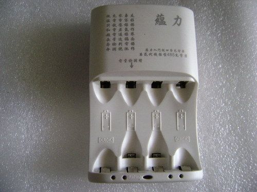

蕴力488上图

    看起来不错,如果不是在等Y5+,就买一个了。
    发表于 2009-3-11 11:16 | 显示全部楼层
    看样子五金件是进步了
    发表于 2009-3-12 18:03 | 显示全部楼层
    下文呢?(:5:)

    发表于 2009-3-15 17:35 | 显示全部楼层
    楼主太忙了吧?
    五金怎样?发热怎样?精度怎样?
    [ 本帖最后由 ahycw 于 2009-3-15 17:38 编辑 ]
    发表于 2009-3-15 17:46 | 显示全部楼层
    正极钣金和镀层真的很垃圾,不知道说钣金好的兄弟有没有仔细看。
    还看到了飞线和SOT23的搭焊??
    貌似现在5块钱的万能充里都不用飞线和搭焊了啊。
     楼主| 发表于 2009-3-15 18:53 | 显示全部楼层
    冲不到4.2V,充满也就4.15,4.16的样子;室温22度,空载壳体温度33度,充电的时候比空载稍热点.发热感觉和486差不多。五金件弹性比486好,不象486充一次带保护的14500电池就要手动拨回五金件。
    发表于 2009-3-15 18:54 | 显示全部楼层
    飞线那是486 而且也不是因为疏忽才飞的  飞那个是有讲究的 边际说过 具体原因忘了
     楼主| 发表于 2009-3-15 18:56 | 显示全部楼层
    原帖由 nagahuge 于 2009-3-15 18:54 发表
    没错,是486的,最后两张都是486
    发表于 2009-3-15 19:02 | 显示全部楼层
    请问楼主,488的单片机同486有没有一样?
    发表于 2009-3-16 21:21 | 显示全部楼层
    看样子确实还可以,就是那外壳设计得不太好,应该模仿三洋,这样可以省不少功夫

    发表于 2009-3-18 09:55 | 显示全部楼层
    客观的讲,这充电器做工用料已经很不错了.

    发表于 2009-3-18 11:49 | 显示全部楼层
    原帖由 aqusz 于 2009-3-16 21:21 发表
    蕴力485充电器,外观和三洋MR5x系列的神似
    [ 本帖最后由 kav2006 于 2009-3-18 11:52 编辑 ]
    发表于 2009-3-18 11:55 | 显示全部楼层
    蕴力485?(:shocked:)

    发表于 2009-3-18 12:04 | 显示全部楼层
    原帖由 aqusz 于 2009-3-18 11:55 发表
    蕴力485?(:shocked:)
    开始的蕴力485是黑色的,后来又出了白色的。  属于 入门级 充电器,和佳马龙、动力一号等充电器一个时代的
    擦汗
    2020-6-30 20:31
  • 签到天数: 83 天
    发表于 2009-3-18 12:25 | 显示全部楼层
    这个新版蕴力485和老版的改了很多,
    新版蕴力485类似MR58,有电力检测、还可放电,老版的只是单充电,
    老版的AAA是4槽,新版的AAA改为2槽了,
    老版的也没分快、慢槽充电,新版的则改了‥‥‥
    发表于 2009-3-18 13:12 | 显示全部楼层
    原帖由 kav2006 于 2009-3-18 11:49 发表
    可惜就是印字的设计看起来太不专业了。

    发表于 2009-3-18 13:26 | 显示全部楼层
    不专业的东东,说是出口新加坡的余单货‥‥‥

    发表于 2009-3-18 13:40 | 显示全部楼层
    其实可以把大篇幅的介绍印到背面去,正面就留下蕴力商标、型号和电池检测标识。这样就专业多了
    发表于 2009-3-18 14:11 | 显示全部楼层
    谁能告诉我485上面那些是什么字啊
