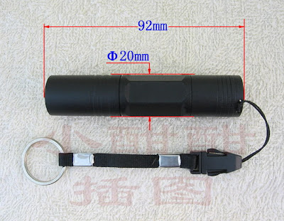

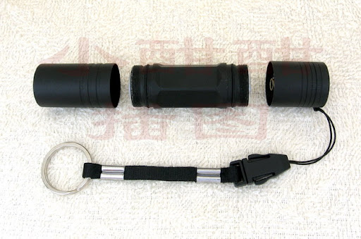

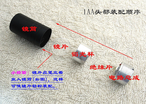

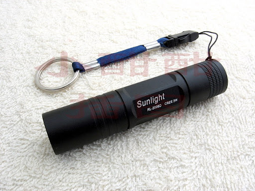

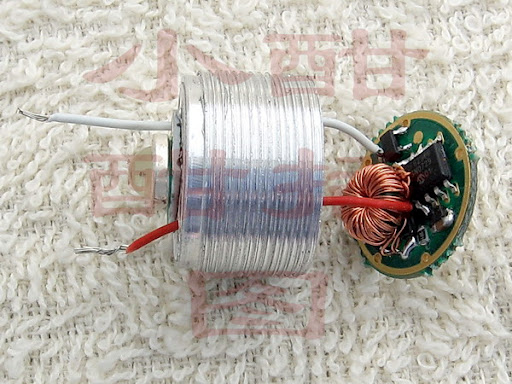

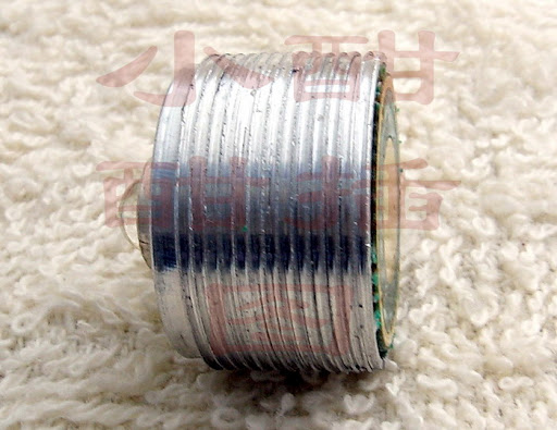

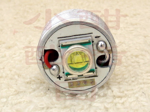

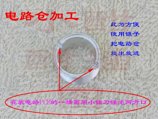

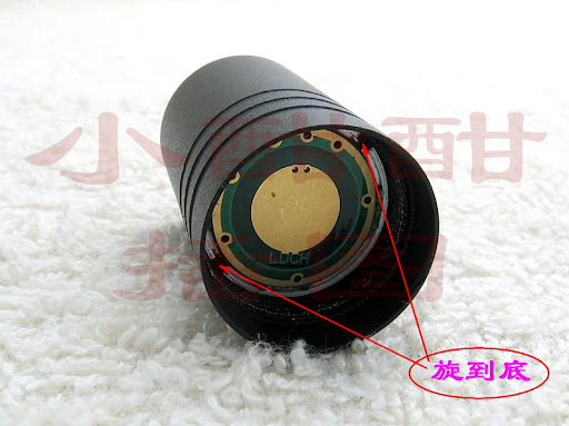

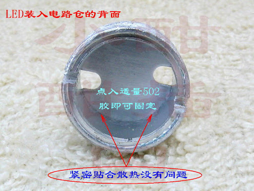

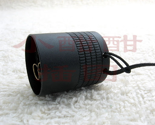

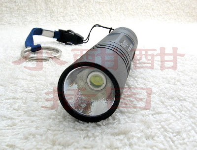

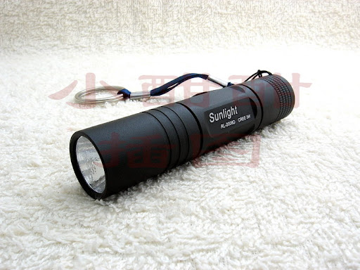

这个是转载别人的 出处TB一、为方便拆装,电路仓开口为方形,应尽量工整
二、LED基板尺寸(16mm)刚好合适
三、LED和电路仓一定要先胶粘牢固
四、装配电路
五、两焊点的锡量要求不顶到光杯底部
六、电路仓装配成功,有条件可通入1.2~1.5VDC测试LED是否正常工作

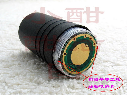

七、镜筒装配(强调一点:镜片平放比较困难时,不可硬顶,可侧立放入)
八、先用手旋进电路仓
九、再用镊子旋到底,到底时稍用力旋紧即可

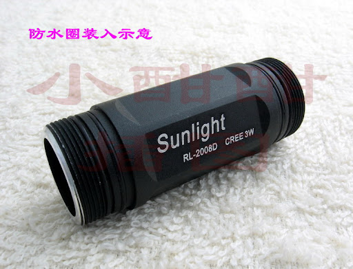

十、防水圈用四只
十一、防水圈装入后效果

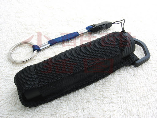

十二、手绳
十三、整体装配,螺纹之间可涂抹适量润滑脂(如:凡士林等等)
十四、最大外形尺寸

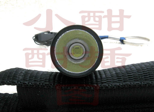

十五、看情形光斑应有好的表现
十六、外观效果

    电路仓不好

    呵呵,还是东成的电路(:51:) (:51:) (:51:)

    发表于 2008-10-15 14:24 | 显示全部楼层
    这样弄,散热很悬
    发表于 2008-10-15 19:52 | 显示全部楼层
    似乎散热很差劲,渗透502后散热更差劲
    2016-5-9 13:49
  • 签到天数: 2 天
    发表于 2008-10-15 19:59 | 显示全部楼层
    看图也就焊点过得去,看那LED座,汗……
