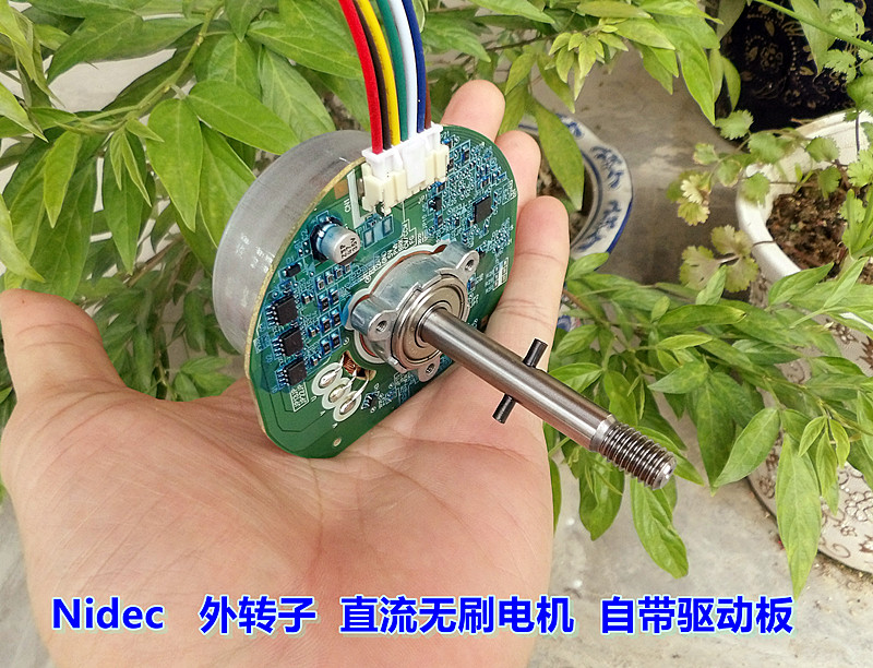

    外转子电机没有电机壳很麻烦吧,后面整个都是转的

    21楼,电机和调速部分是怎么连接的,没看出来。

     楼主| 发表于 2017-8-10 18:54 | 显示全部楼层
    每个电机都不一样,大致上就是调速线接pwm,电机正负极和调速正负极并一起,有些电机需要5v电源,接个7805就可以了

    要注意的是你这种电机有些里面是一个775电机,我比较喜欢外转子

    淘宝卖的那些十几块的外转子电机,还是nidec的,这价格可能是正常的么?光是驱动板都不止了吧?为什么这么便宜?我觉得唯一的可能就是不合格品,前段时间流行的那个直流电机,16.8元还是多少,我买了3个,空载没噪音,带叶片就有噪音了,比原来的交流电机噪音还大,马上挂咸鱼卖掉了。他店里还有你说的那种nidec的外转子电机,价格好像分别是12.8和15.8,我觉得来路应该是一样的,不敢买了,看评论里,也有人得出和我一样的猜测:电机震动比较明显,应该是缺陷品。

     楼主| 发表于 2017-8-10 19:17 | 显示全部楼层
    你好,再见 发表于 2017-8-10 19:09
    淘宝卖的那些十几块的外转子电机,还是nidec的,这价格可能是正常的么?光是驱动板都不止了吧?为什么这 ...
    看人品了,我两个就有一个震动大,另一个很好,你带载的噪音应该是转速过高,要知道交流电机才一千多转,这种动不动就五六千转的

    是揭阳的那个卖电机的吧?我早段时间买了这个准备玩玩,
    到手时通电试了下电机震动比较大,我给他评价的是次品货,后来手贱给拆坏了,就是把线圈搞断线了接不上,等有合适的铜线再绕过修好它
