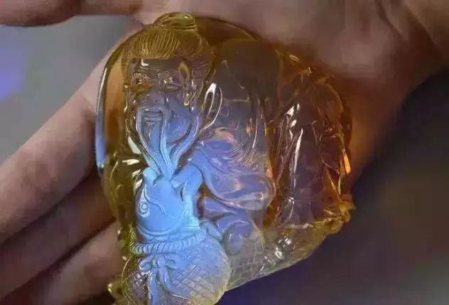

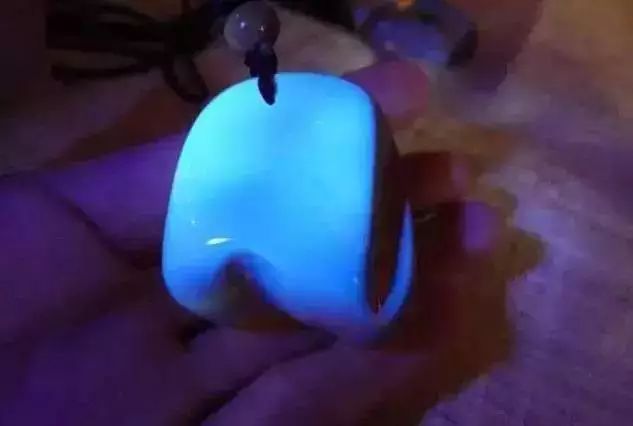

    没有荧光反应的就一定不是琥珀吗?

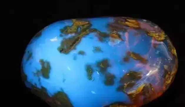

    判断这种情况,一是要观察物体本身是否有较厚的氧化层及矿石包裹层,因为琥珀如果经过很长时间的岁月,珀体表面氧化比较严重,荧光反应是会很弱很弱的,如果包裹了比较厚的矿石层,那么几乎就没有荧光反应了。
    遇上这种情况,最简单直接的办法,就是适当的把表皮打磨一下,让包裹在氧化层其中的珀体暴露 出来,再用TANK007紫外线手电照射,就能更容易的判断了。换句话说,如果被测物体表面光滑干净,而且没有过度氧化,那么荧光反应是一定会有的。要是没有荧光反应,就必定是其他的了。
    (带皮的缅甸琥珀,侧面没有完全去皮的部分没有荧光)

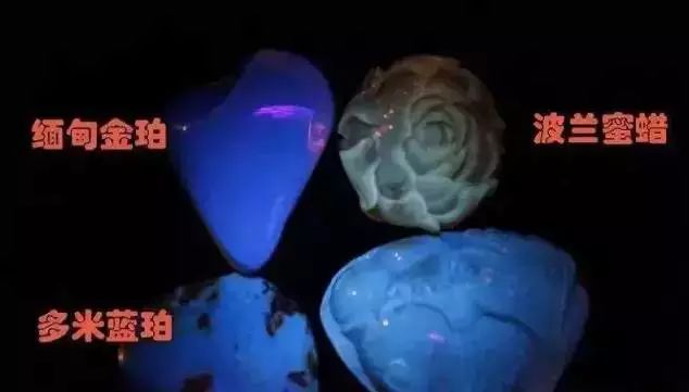

    如何用紫外线灯区分琥珀、松香及柯巴?
    松香的荧光反应是暗绿色的,荧光反应较弱。
    >>>>天然琥珀荧光反应都比较强,如海珀的淡绿色荧光、矿珀的蓝色荧光等。
    >>>>大部分柯巴基本没有荧光反应。但是有的印尼柯巴是可以冒充蓝珀或者是血珀的!很吓人吧?考得是你的眼力和经验!
    如何用紫外线灯判断琥珀的产地?
    1波罗的海沿岸国家所产的“海珀”,也就是咱们国内所说的“蜜蜡”,打磨去皮后的原矿以及刚加工出来的成品,荧光反应为淡绿色。
    2
    多米尼加的琥珀主要有金绿珀、蓝绿珀、天空蓝蓝珀等,判断他们的差异需要在诸如黑底、白底、透光等情况下,使用日光、白光电筒来参考判断,单纯只用紫外线灯是不容易区分的。其中天空蓝蓝珀荧光反应为蓝白色,蓝中透出白色光,荧光蓝而亮。料子清透的成品,边缘会出现淡淡的一点绿光,根据料子成色、 杂质含量的不同而有所差异。蓝绿珀、金绿珀的荧光也是蓝白,但蓝色荧光相比天空蓝的较深暗一点。金绿珀的蓝色荧光与前两种相比来说,较淡一些。
    3墨西哥的琥珀主要以金绿、蓝绿为主,荧光反应与多米的基本相似。与多米天空蓝蓝珀媲美的料子很少见。

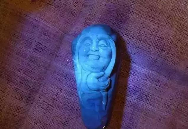

    4缅甸琥珀品种较多,一般缅甸琥珀如棕珀、金珀、金蓝珀等,荧光反应为蓝白色,相比多米和墨西哥的金珀、金绿珀来说,蓝得是很彻底的,只要一对比,就很容易区分出来。缅甸血珀的荧光反应为暗绿色。
    (缅甸琥珀棕珀 柳青荧光)
    (缅甸血珀荧光,雕件较高的部分暗绿色,被磨掉以后的部分蓝白色)
