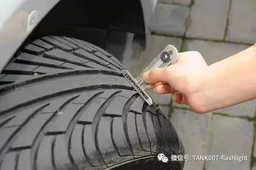

    1轮胎胎面花纹深度

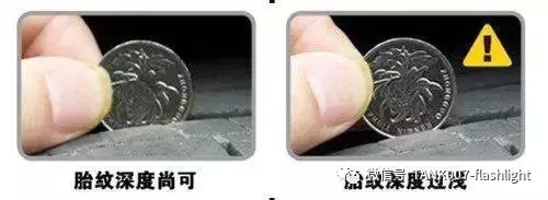

    胎面花纹的厚度一定要大于1.6毫米,如果你经常驾车行驶在摩擦力低的湿滑路面上,最好能保证胎面花纹厚度是上述数值的两倍。你可以学习专业人士,购买一个 计量器来测量胎面花纹的厚度;然而老驾驶员常使用一种广为流传的办法来大致估计胎面花纹厚度,那就是拿出一枚一元硬币,顺着国徽顶端方向插入胎面沟壑中, 因为硬币边缘到国徽顶端的距离在1到2毫米之间,所以如果这时还可以看到整个国徽标志,说明胎面花纹厚度已经不足。

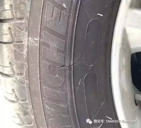

    3轮胎侧壁裂纹
    轮胎上存在的问题并不是全部集中在胎面上,轮胎侧壁也会出现一些毛病。通过观察查找轮胎侧壁上那些肉眼直接可见的裂痕和切口。这些细小的沟槽预示着轮胎上未 来可能出现的漏气裂缝,更糟的话甚至引发轮胎的爆裂,这些轮胎故障都是我们极力希望避免的。所以在轮胎侧壁裂纹看起来比较严重的时候,还是以最快的速度把 车辆开往维修厂更换轮胎为上策。

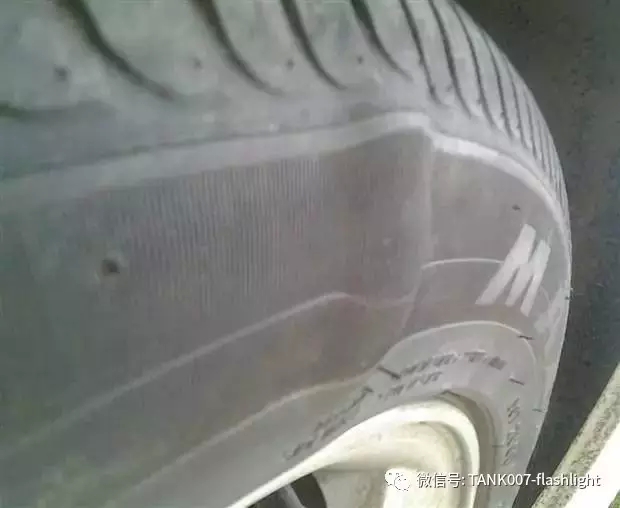

    4轮胎上的凸起和起泡
    有些情况下,轮胎的外表面会因为强度不够,导致高出正常轮胎表面的凸起和起泡。这就如同血管中出现的动脉瘤,轮胎也面临类似的状况,如果你没能及时把车辆送 往维修厂检测轮胎故障,胎面上强度不足的区域极有可能引发突然的爆裂,高速行车下的轮胎爆裂甚至会导致驾乘人员出现严重的伤病。

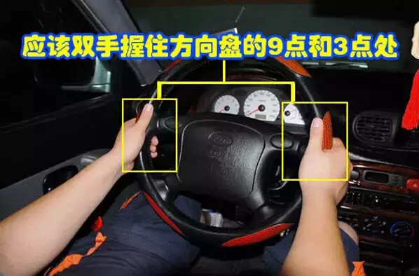

    >>>>1、爆胎后最好的应对办法就是:紧握方向盘,松开油门。
    待车辆稳定后再缓慢制动并驶离主干道。切记不要紧急制动,以免因制动力不均而使车辆甩尾或翻车。

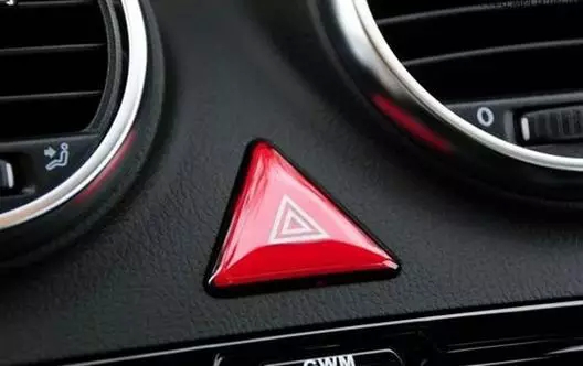

    >>>>4、若无备用胎又在附近找不到修理点时:
    应打开双跳灯,慢行至汽车修理厂,或请求救助。如有备胎,必须找一块平坦的硬地进行更换,尽量避免在斜坡处换胎,以免千斤顶滑落而出事故。
