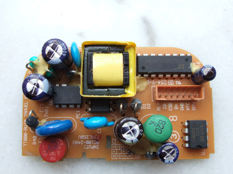

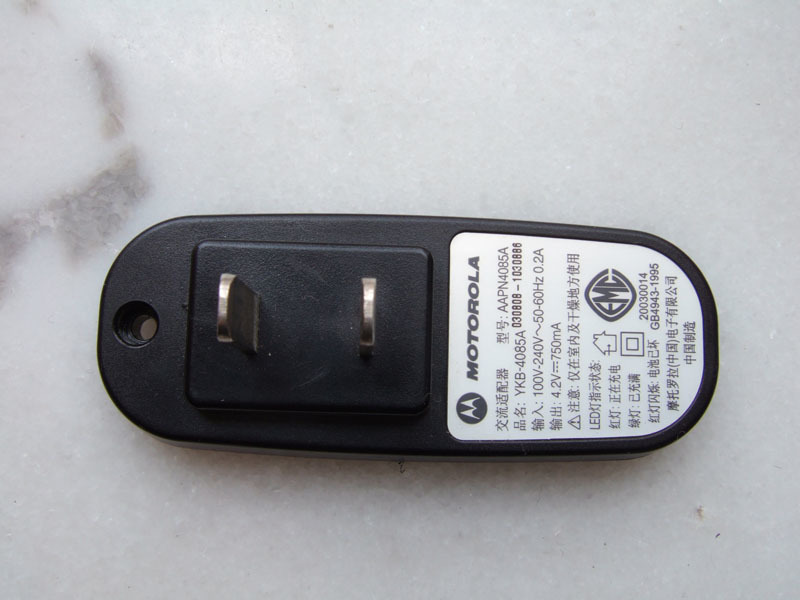

能否直接改成冲18650的充电器.好像还带有温度检测功能的.插头上有盏双色灯代表充电状态.

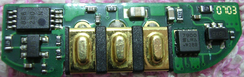

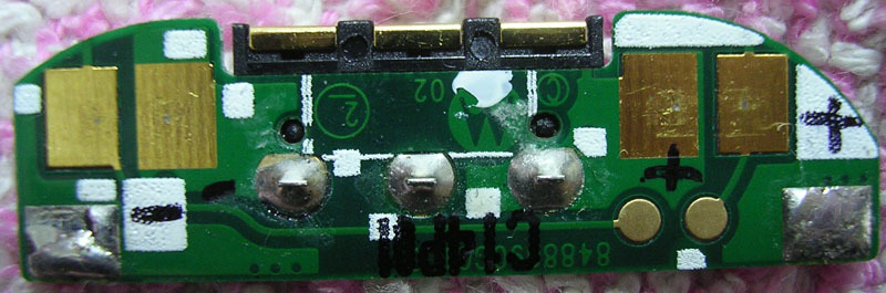

有的型号的MOTO电池充电是要识别电池中的芯片的,用简单的电阻法不一定能行,实在不行得拆块废电池里的保护板了

我有电池保护板,但不懂怎么接.楼上的兄弟懂的话留个q号交流交流.谢谢!
750ma的电流算不错的啦,很想改成锂电充电器.

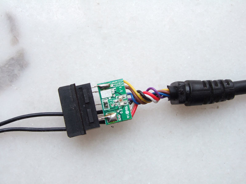

刚收到快递送来的充电器,立马拆解改装试验,正在给18650充电,红灯亮而不闪烁,看看能不能充满并最后亮起绿灯,进行中。。。。。期待中。。。。。。
方法:在ID和和GND之间,即黄线和黑线之间并入一只3.2K的电阻(这个值是在LG的废电池保护板上测量得到的),然后在红线和黑线处分别接两线到电芯的正负极就可以啦,必须先接上电池才插电源哦。:victory:

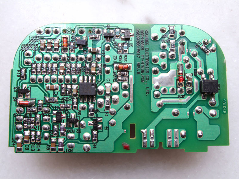

实测报告,充电池电压由3.8V一直上升到4.16V却不再上升了,绿灯亮。
本充电器是带有温度检测功能,但好像检测温度的热敏电阻只安装在插头的电路板上,并没有引线到电池里去,
上面的引线对应:
RED (蓝线)  ---接红色LED
ID (黄线)    ---检测电池类别,我在LG电池的保护板上也看到该标签,对应的接口通过3.2K的电阻接到GND
CSD (灰线)  ---表示意义未知,望有行家告知
B+ (红线)   ---充电的正极
GND (黑线) ---地
NTC (紫线) ---接热敏电阻,该线在插头处通过热敏电阻接GND,并没有接线到电池,我在LG保护板上也有NTC接口,也是通过热敏电阻接地。
GRN  (白线)---接绿色LED
3个跟充电池有关的IC分别是:三星3F9454,两个LM393(一个直插式一个贴片式封装)
经过测试,本人的充电池冲到4.16V停充,绿灯亮起,并没有精准到4.20V,难道是跟那个csd接线有关,看插头该接线是有连通到电池的。
绿灯亮起后确实是完全停止充电,因为电池接着充电器过一个小时左右电池的端电压会也会下降(是电池的自放电,因为充满后取下来放相同的时间电池的端电压也下降到相同电压值),但充电器并没有因低于4.16V(它的停充电压)而跳转到红灯充电状态,除非拔下充电器再重新插到电源插座上。
最后总结:并不需要保护板也是可以充电的。而且绝不会过充(还欠充呢:)
[ 本帖最后由 ggluojianfeng 于 2008-3-1 23:59 编辑 ]
