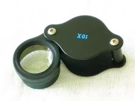

    2、10倍放大镜:
    10倍放大镜是宝石鉴定中最重要的工具,并且它在诸多类种的宝石上皆可用。10倍放大镜是由三个透镜组成,放大倍数10倍。使用时,一只手执住放大镜,并贴近眼睛正面。另一只手用食指和拇指捏住宝石(裸石应用镊子靠近放大镜)并靠近放大镜,直至适宜的放大距离。

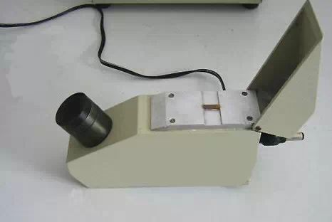

    4、折射仪:
    其设计目的是无损、完好、快速、准确的读出宝石的折射率。折射率值的是宝石的光学性质,对于同一类宝石折射率值是确定的。所以通过折射率值,可将宝石确定为某一类宝石,在根据其他宝石性质,可最终定名。

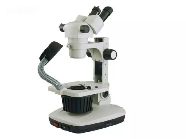

    5、宝石显微镜:
    宝石显微镜的用途非常广泛,可将宝石表面和内部特征观察清晰。宝石显微镜是通过内部设置光源,采用暗域照明法、亮域照明法和垂直照明法,观察宝石。放大倍数一般为10-70倍。除此之外,部分的宝石显微镜还可测定部分宝石的近似折射率和吸收光谱以及宝石的显微照相等用途。

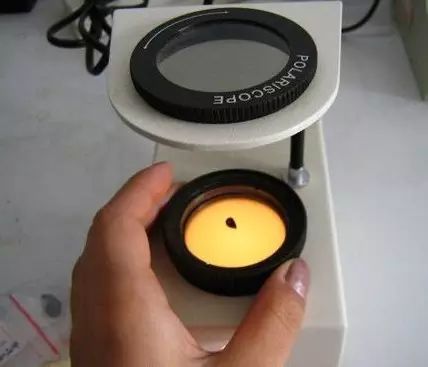

    6、偏光仪:
    偏光仪对鉴定宝石为均质体、非均质体和集合体,有重要意义。比如石榴石为均质体,在偏光镜下转动视域为全暗,红宝石为非均质体,在偏光镜下转动应该是四明四暗,玉石则为非均质集合体,转动时视域为全亮。
