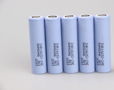

    大容量动力锂一般指的的,标称10A放电的(实际稳定输出估计最多5A了),容量在2600-3200之间的,价格和容量相对接受度高些
    此类进口电芯,内阻都极低20-30mΩ,内阻低意味着,支持的放电电流大些,充放次数也更多些
    此类电池能在恶劣环境下使用,耐高低温属性强,工作温度支持,负20度-正60度
    安全性能更高,因为这些电池是用于,军事,医疗,精密仪器,航模等要求极高的场合
    比普通18650电芯更耐充放,耐爆炸
    推荐的是松下NCR18650BD 3200毫安,松下NCR18650PF 2900毫安,SONY US18650NC1 2900毫安,三星INR18650-29E(4.2V的) 2900毫安
    2900这几款价格仅仅只有20元左右
    目前还很难见到成品用动力锂的充电宝(国人只爱便宜货,价格战,贵了10元要杀人)
    作为DIYER,我觉得充电宝里塞上几节动力锂,不说性能强多少,那个心情真的是非常愉悦的(3节计算的话三星2600和三星动力锂2900总价格差不到30元)

    安全性能不一样的,比如说你在海边烈日下,边晒太阳边用充电宝,爆炸概率会低一些
    还有,你冬天去北方或其他寒冷地带,普通的电池罢工了,也许动力锂还可以用
    或者你去野外摄影,西藏四川云南高海拔地区啥的,动力锂更可靠

    其实楼主有点过度放大了动力锂电的优点
    动力锂电循环寿命长,但是能比普通锂电长多少呢?有一倍么?没有,最多多个10%的寿命
    动力锂电工作工作安全,但是能比普通锂电安全多少呢?玩航模的兄弟们会告诉你,该烧的时候还是会烧
    动力锂电的优点在于内阻小,所以放电电流大,但是在移动电源电路板本身放电能力只有2、3A的情况下,反而和普通锂电没区别了
    动力锂电如果用于移动电源,确实很不错,就是性价比可能会低一点

    动力电没你想的那些优点。一般大厂锂电池也同样是通过120摄氏度30分钟耐高温的。两种电池的高温工作性能是基本相同的。具体你看规格书。比如lg3000同样可以60摄氏度工作。多说一句 锂电的耐高温放电性能主要取决于电解液。但是耐高温的电解液电阻会偏高。所以动力电不会特别的优化耐高温性能。而且大容量动力电的平台比较低 对移动电源会大大降低转换效率。
    安全性没有优势 性能降低 成本大大提高的事情有厂家去干才怪
    2015-12-10 23:41
  • 签到天数: 233 天
    发表于 2014-7-20 11:07 来自手机 | 显示全部楼层
    耐爆炸是你yy的 实际的动力电和普通电池的耐高温性能并无差别。
