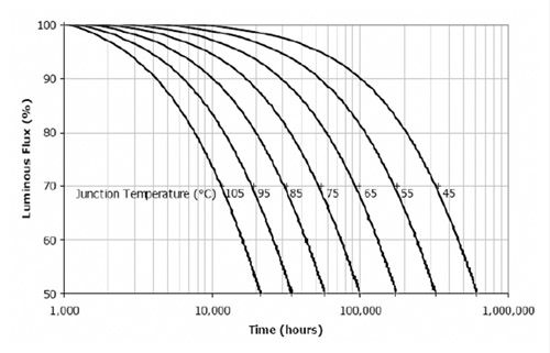

    LED的散热现在越来越为人们所重视,这是因为LED的光衰或其寿命是直接和其结温有关,散热不好结温就高,寿命就短,依照阿雷纽斯法则温度每降低10℃寿命会延长2倍。从Cree公司发布的光衰和结温的关系图(图1)中可以看出,结温假如能够控制在65°C,那么其光衰至70%的寿命可以高达10万小时!这是人们梦寐以求的寿命,可是真的可以实现吗?是的,只要能够认真地处理它的散热问题就有可能做到!遗憾的是,现在实际的LED灯的散热和这个要求相去甚远!以致LED灯具的寿命变成了一个影响其性能的主要问题,所以必须要认真对待!
    图1. 光衰和结温的关系

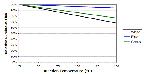

    而且,结温不但影响长时间寿命,也还直接影响短时间的发光效率,例如Cree公司的XLamp7090XR-E的发光量和结温的关系如图2所示。
    图2. 结温和发光量的关系
    假如以结温为25度时的发光为100%,那么结温上升至60度时,其发光量就只有90%;结温为100度时就下降到80%;140度就只有70%。可见改善散热,控制结温是十分重要的事。

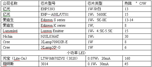

    LED芯片封装以后,从芯片到管脚的热阻就是在应用时最重要的一个热阻,一般来说,芯片的接面面积的大小是散热的关键,对于不同的额定功率,要求有相应大小的接面面积。也就表现为不同的热阻。几种类型的LED的热阻如下所示:
    早期的LED芯片主要靠两根金属电极而引出到芯片外部,最典型的就是称为ф5或F5的草帽管,它的散热完全靠两根细细的金属导线引出去,所以散热效果很差,热阻很大,这也就是为什么这种草帽管的光衰很严重的原因。此外,封装时采用的材料也是一个很重要的问题。小功率LED通常采用环氧树脂作为封装材料,但是环氧树脂对400-459nm的光线吸收率高达45%,很容易由于长期吸收这种短波长光线以后产生的老化而使光衰严重,50%光衰的寿命不到1万小时。因而在大功率LED中必须采用硅胶作为封装材料。硅胶对同样波长光线的吸收率不到1%。从而可以把同样光衰的寿命延长到4万小时。
    下面列出各家LED芯片公司所生产的各种型号LED的热阻
    由表中可见,Cree公司的LED的热阻因为采用了碳化硅作基底,要比其他公司的热阻至少低一倍。大功率LED为了改进散热通常在基底下面再放一块可焊接的铜底板以便焊到散热器上去。这些热阻实际上都是在这个铜底板上测得的。

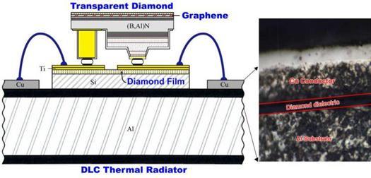

    是不是碳化硅就是LED衬底的最佳选择呢,不是这样,任何事物都会有创新和发展的,最近台湾的钻石科技开发出了钻石岛外延片(Diamond Islands Wafer,DIW)做为生产超级LED 的基材。这种LED的热阻可以低至<5°C/W。用它制成的超级LED 可发出极强的紫外光,其强度不因高温而降低,反而会更亮。其结构图如图4所示。

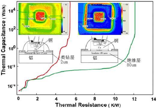

    图4. 采用类钻碳(Diamond Like Carbon,DLC) 的镀膜可以大大改善LED的散热
    图5. 用DLC镀膜和铝结合可以比其它结构的LED有更好的散热特性

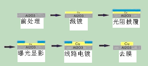

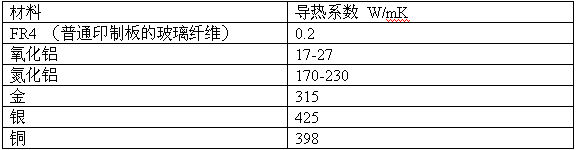

    现在有不少厂商把很多LED晶粒集成在一起以得到大功率的LED。这种LED的功率可以达到5W以上,大多以10W,25W,和50W的功率等级出现。为了把多个LED晶粒(以共晶(Eutectic)或覆晶(Flip-Chip)封装)连接在一起,因为这些晶粒极为精细,所以需要采用精确的印制电路进行连接。为了得到更好的散热特性,通常采用陶瓷基板。这种陶瓷基板是由氧化铝和氮化铝构成。各种材料的导热系数如下表所示。
    不论氮化铝还是氧化铝,它们都是一种绝缘的陶瓷材料,所以可以把印制电路做在上面。但是氮化铝具有高10倍的导热系数,所以现在更常用氮化铝。过去采用厚膜电路,但是其表面不平,电路边缘毛糙,而且需要800°C以上的烧结温度。现在大多采用薄膜电路,因为它只需要300度以下的工艺,表面平整度可以<0.3um,不会有氧化物生成,附着性好,电路精细,误差低于+/-1%。它实际上是采用照相刻蚀的方法来制作,采用氧化铝为基底的薄膜电路制备的具体过程如下:
    图6.  薄膜电路的制备过程
    采用氮化铝的制作方法相同。

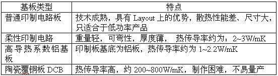

    在把LED连接到散热器之前,首先要把它们焊接到电路中去,因为首先要把这些LED连接成几串几并,同时还要把他们和恒流源在电路上连接起来。最简单的办法是把它们直接焊接到普通印制板上去。对于一些很小功率的LED,例如LED指示灯的确是可以这样做的。但是对于大多数高亮度和高功率LED来说,普通玻璃纤维印制板的导热性能就显得太差了,而必须改成用铜基板或铝基板甚至陶瓷覆铜板。各种基板的性能如下:
    4.1 铝基板

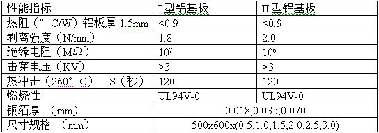

    目前几乎绝大多数的LED灯具中都采用了铝基板。铝基板上电路的铜箔为了要导电和导热要有足够的厚度和宽度,其厚度在35μm-280μm之间。其宽度最好尽可能布满整个基板,以便把热传下去。而下面一层绝缘体则要求其绝缘性能很好,而且还要导热性能很好。然而这两个性能是矛盾的,通常都是导体的导热性能好,而绝缘体的导热性能差。又要导热好又要绝缘好是很难做到的。也是一种科研的课题。目前采用的是一种掺有陶瓷填充物的改性环氧树脂或环氧玻璃布粘结片。通过热压把铜箔绝缘体和铝板粘结起来。有一些LED灯具,虽然散热器是经过精心设计,但是很快就坏,问题就是出在采用了热阻很大的铝基板或是剥离强度很差的铝基板。用一段时间,电路薄膜就翘了起来,也就完全无法导热,很快就烧坏LED。
    对于优质铝基板通常要求其热阻小于1°C/W。下表是某种铝基板的规格:
    国外和台湾已经能够生产一种“全胶铝基板”。所谓全胶是指它的绝缘层完全不用绝缘布,而是用一种绝缘胶。采用绝缘布的铝基板的热阻实际上通常在1.7-3.2°C/W。 而采用全胶的铝基板的热阻可以做到0.05°C/W,市场出售的商品也可以低至0.2-0.5°C/W。
    一种性能更好的铝基板是采用直接在铝板上生成陶瓷印制电路。先在铝的表面用微弧氧化生长一层100μm厚的氧化铝薄膜,再用溅射或丝网印刷制作电路层。采用这种方法的最大优点是结合力强,而且导热系数高达2.1W/m.K,而且氧化层的热膨胀系数和铝差不多,所以它的剥离强度高达5N/mm以上。只是因为这种陶瓷铝基板的加工制造过程复杂,成本高,所以还很少采用。
    虽然铝基板只是一种特殊的印制板,但是它却承担着很重的散热任务,不仅绝缘层的导热要好,粘结要牢,而且它的外形还必须和散热器的外形配合,例如,在路灯里,通常是长方形的外形,在射灯中,通常是圆形的,而在日光灯中,通常是长条形的。为了得到更好的导热性,也有时采用导热更好的铜基板,只是其价钱要更贵。而且最后还是要连接到铝制散热器上去。有可能会产生热膨胀系数不同而裂开的问题。
    4.2导热胶和导热双面胶带
    铝基板虽然已经解决了从LED连接到以铝板为基板的电路上,可以把热传递到铝板上,但是遗憾的是,这个铝板往往还不是最终的散热器,通常还要把这个铝板连接到真正的散热器上去。最简单的方法就是用铆钉或螺钉的方法连接到散热器。但是这种方法往往会形成空气隙,而很小的空气隙产生的热阻会比其他热阻大几十倍。因为空气的导热系数为0.023W/m•k。所以必须涂上导热胶来填充空隙。一般的导热硅胶的导热系数大约在1-2W/m•k。
    但是导热胶必须要流动性好,不然的话由于涂抹不均匀仍然会产生气隙,可能比不用还坏。导热胶的另一个缺点是本身的粘性不足以把铝基板固定在铝散热器上。
    所以另一种方法是采用有很强黏结性而又导热的双面胶片。这种导热胶片是使用丙烯系列材料制造出来带有粘性的热传导片,它是属于有粘性和低热抵抗的散热材料。而且具备热传导性和柔软性,可以紧贴零件上的凹凸部位,从而防止了气隙的存在。导热硅胶片的导热系数通常在2-3W/m•k之间。它的抗拉强度可达8kg/cm2。足以黏结铝基板和铝散热器。耐压可达4KV/mm。
    4.3柔性印制板
    从铝基板的构造人们一定会产生这样的疑问,为什么印制电路要先粘到一个薄铝板上而不是直接粘到散热器上?这样还可以省去钻孔、涂导热胶、拧螺钉等工序,而且还可以省掉导热胶的热阻。主要原因是散热器的形状一般不是简单的平面,要热压黏结比较困难,而且散热器是由灯具厂设计制造的,而铝基板则是由印制板厂制造的。解决这个问题的方法是采用柔性印制板再贴到铝散热器上去。

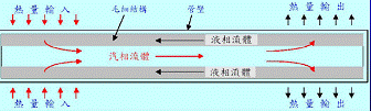

    五.    热管导热
    在很多场合需要把LED所产生的热量以最快的速度传送到散热器,这在采用集成式的单片大功率LED中尤其重要,因为它的热量很大(功率可达50W-100W)又很集中(有时只有30mm),这时候就必须采用热管散热。
    热管也称为相变导热器,因为在其中的液体从液相变为气相而导热。它的热阻非常小,大约只有0.065°C/W。
    图7.  热管导热原理
    其内壁采用铜粉烧结,以利于变回液相的载热体吸附其上而回流。然而,热管只能把热传送到远端,而并没有把热量散发到空气中去。所以即使采用热管,还是需要有普通的铝散热器把热量散发出去。再次要提醒注意的是,采用铜热管以后,要特别注意它和前端的铝基板以及后端的铝散热器的结合部一定要互相紧密地接触并防止由于热膨胀系数的不同而脱开。在其结合部要采用高质量的导热硅胶涂敷。
    导热效果更好的是回路热管
    图8. 回路热管
    回路热管的最大优点就是它的不需要外加动力装置就可以循环导热、导热距离长,传送功率大(几百瓦),形状多样性和不受重力要求的限制,也就是说它可以任意放置。台湾的阳杰科技公司采用了回路热管技术以后,150W的LED路灯重量只有8.5公斤,100W的LED路灯,重量只有5.5公斤。

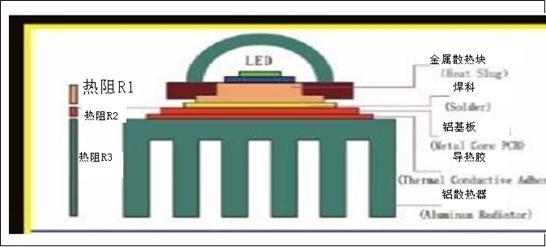

    各部分的导热能力也可以用系统的热阻来说明,一个LED灯具的结构图见图9。
    图9. LED灯具的散热结构图
    从图中可以看出,LED芯片所产生的热,从它的金属散热块出来,先经过焊料到铝基板的PCB,再通过导热胶才到铝散热器。而要定量地了解LED芯片的散热过程,最好利用热阻的概念。热量就好像电荷,热量流动起来就好像电流,流动的过程中会遇到阻力,就好像电阻,在这里我们称之为热阻。热阻的单位为每瓦多少度(°C/W),也就是每流过1瓦的功率会上升多少度。如果知道所需耗散的功率,又知道其热阻,就可以知道它的温升是多少。热阻越大,热量越流不动,温升就越高,热阻越小,热量流动越快,温升就越小。图中表明热量从LED芯片流出到空气需要经过很多不同的热阻:
    Rj1:从芯片到安装底板的热阻(也就是芯片的热阻)
    Rj2:焊料的热阻
    Rj3:铝基板的热阻
    Rj4:导热硅胶的热阻
    Rj5:从散热器到空气的热阻
    所以从芯片到空气的总热阻就应该是:
    Rja=Rj1+Rj2+Rj3+Rj4+Rj5

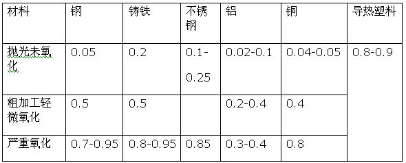

    热辐射的散热公式为“Q =E×S×F×Δ(Ta-Tb)”。公式中Q代表热辐射所交换的能力,E是物体表面的热辐射系数。在实际中,当物质为金属且表面光洁的情况下,热辐射系数比较小,而把金属表面进行处理后(比如发黑)其表面热辐射系数值就会提升。塑料或非金属类的热辐射系数值大部分都比较高。S是物体的表面积,F则是辐射热交换的角度和表面的函数关系,但这里这个函数比较难以解释。Δ(Ta-Tb)则是表面a的温度同表面b之间的温度差。因此热辐射量和热辐射系数、物体表面积的大小以及温度差之间都存在正比关系。绝对黑体的辐射系数为1。热辐射散热也可以用另一个公式来表示:
    热辐射的散热量[W]=5.67x10-8x辐射率x散热器面积[m2]x(平均温度+273)3x(温度差)[°C]
    热辐射系数不但和材料有关,而且还和加工有关。各种材料在8-14微米的红外辐射率如下表所示:
    由表中可见,氧化处理是改进材料的辐射散热的重要途径。采用铸铁的暖气片有相当一部分的散热靠的是辐射散热。而且塑料的热辐射性能和氧化后的金属差不多。
    为了改进辐射散热,铝合金鳍片散热器要进行发黑处理,但是有人是采用喷黑色塑胶漆的方法,这种方法虽然也使其表面变黑,但是实际上又加上了一层绝缘层,妨碍了它的散热。最好的方法是采用阳极氧化发黑处理,这个氧化层可以做得很薄,不至于影响其散热,但对辐射散热有很大的改进。。

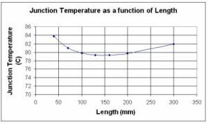

    加大长度也是加大面积的一个方法。但是并不是长度越长越好。图13表明了结温和长度的关系。
    图13. 结温和长度的关系
    由图中可知,长度增加到一定程度以后,结温不但不再降低,反而会升高。这是因为空气在沿长度方向的流动受到阻碍所致(主要对于垂直放置的鳍片为如此)。

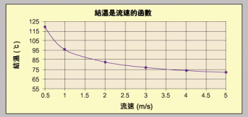

    目前几乎绝大多数的LED灯具都是采用自然空气对流来散热的。然而,对流的散热效果是和空气的流速是有密切关系的。在一个15W的LED灯具中,如果采用强制风冷可以得到其LED的结温和风速的关系如图15所示。
    图15. LED结温和风速的关系
