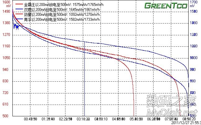

    手头上有两盒南孚LR6,想测下碱性电池的放电曲线和容量,请问如何测试?
    已有设备:EBC-AH
    我只知道,测锂电有个放电截止电压,一般1A的设置2.9,那么这个一次性碱性电池放电电流
    和截止电压设置多少呢?

    0.1A放电有2000左右 1A估计只有几百

    0.1A放电有2000+左右 0.5A估计只有几百

    小电流放电到0.9v
    2014-12-27 11:25

    碱性电池应该也是1V截止,或者0.9V截止
    至于电流,碱性电池不适合大电流放电,你做对比测试就知道了,电流大小,出来的曲线变化差异很大,大电流下面整个曲线斜下很厉害,毫无放电平台可言
    适合小电流设备使用

    请问你说的小电流是多少电流?
    2017-2-14 22:31

    放到500mV,电池会不会漏液?

    以1A电流放电至0V,或者以0.2A放电至0V。反正是一次性,无终止电压可言

    一次性电池可以放电到0V。这种测试不会漏液的。

    好的,多谢了,我测两节,一节以1A放到0,一节以0.2A放到0
