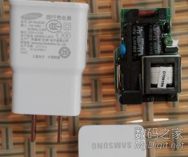

[充电器] 刚刚收到的三星 NOTE3 5.3V 2A 电源测试,求真像。

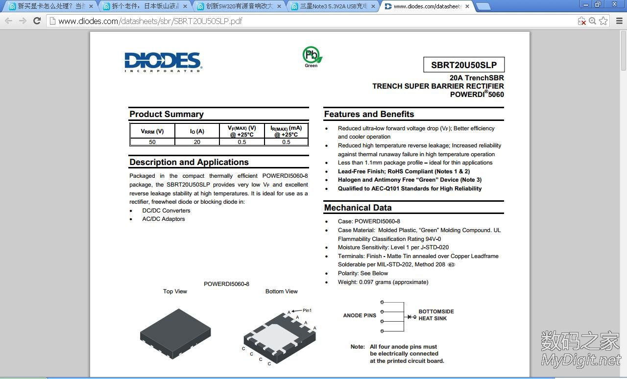

    看图片,EP-TA10JWS  SE1    美规英文版 http://forum.eepw.com.cn/thread/245168/1/ 好像也是同步整流啊
    2017-12-15 21:07
    发表于 2014-3-16 18:00 | 显示全部楼层
    那个只是长得像MOS的肖特基,你看它实际只有两脚的,MOS是三脚的……

     楼主| 发表于 2014-3-16 18:02 | 显示全部楼层
    zkjj 发表于 2014-3-16 17:55
    看图片,EP-TA10JWS  SE1    美规英文版 http://forum.eepw.com.cn/thread/245168/1/ 好像也是同步整流啊 ...
    没有清析大图,也百度不到那个芯片。

     楼主| 发表于 2014-3-18 09:28 | 显示全部楼层
    那个整流的找到了,感谢xhlxl兄弟。

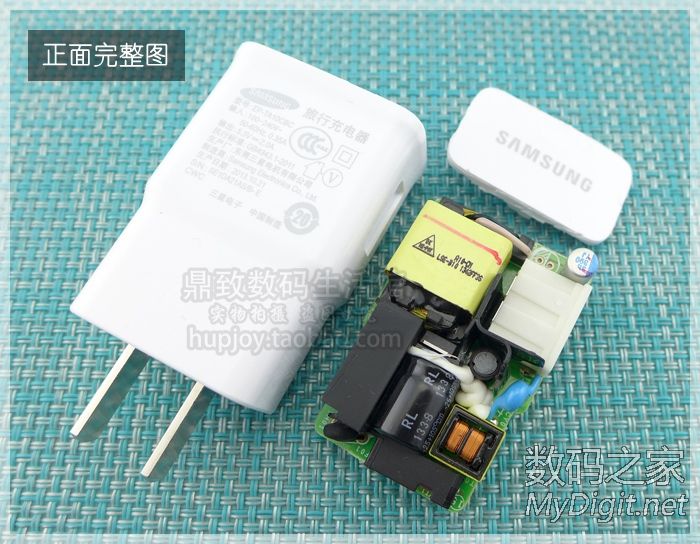

     楼主| 发表于 2014-3-18 09:39 | 显示全部楼层
    奇葩的三星阿富特版也有两个不同版本:
    http://bbs.mydigit.cn/read.php?tid=811614
    http://bbs.mydigit.cn/read.php?tid=811159
    还有一个缩水的SE版
    2017-12-15 21:07
    发表于 2014-3-18 13:06 | 显示全部楼层
    uikyhuang 发表于 2014-3-18 09:39
    奇葩的三星阿富特版也有两个不同版本:
    第二个RT版,差不多都确定是黑商用NOTE3的外壳换的NOTE2的电路了,那电路确定是5V2A的版本
