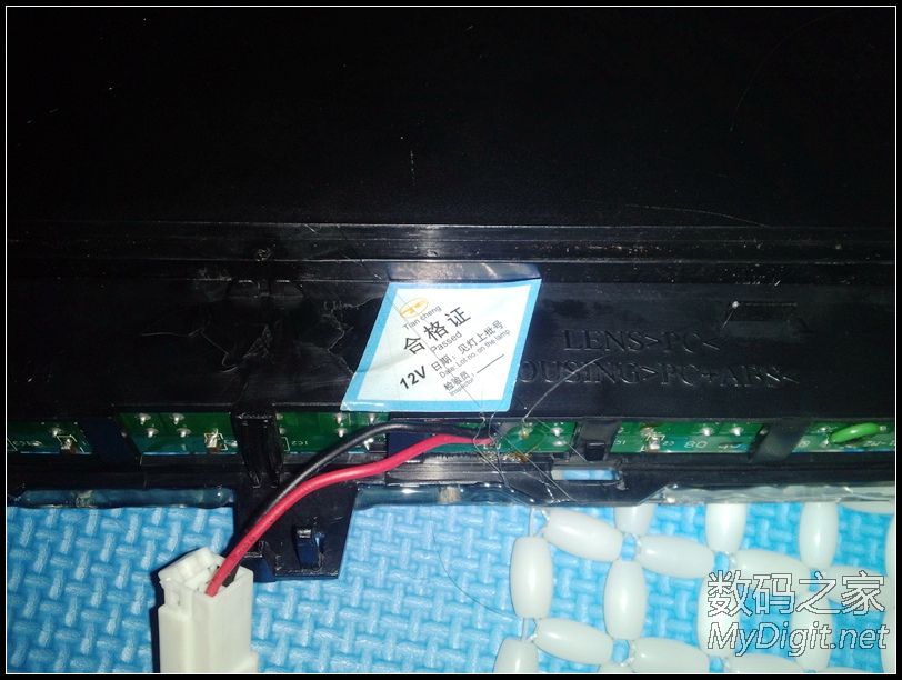

偶发现,俺骏捷后视窗上的高位刹车灯有一排LED居然不亮了!上淘宝一搜索,哎哟,这玩意得换高位刹车灯总成,原厂货价格130,真**贵。
拆之,拆了瞧瞧猫腻。

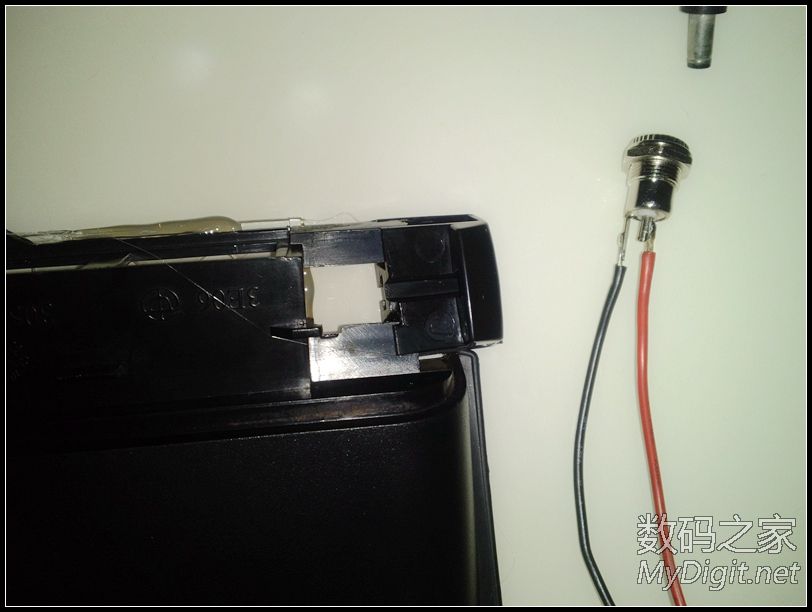

没拍整车图了,高位刹车灯两端有两个塑料卡,向两边拉扯掉就可以把整个总成取下,拔掉电源接口即可。
就是下面这个卡子。
拆下来看到合格证上有个12v,其实汽车上基本都是12v电压了。

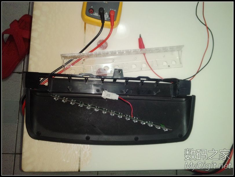

总成里有个光栅板,和总成架子是熔接在一起的,也就是,这个总成要实现无损拆卸不可能了。么有螺丝
全部拆下来了。

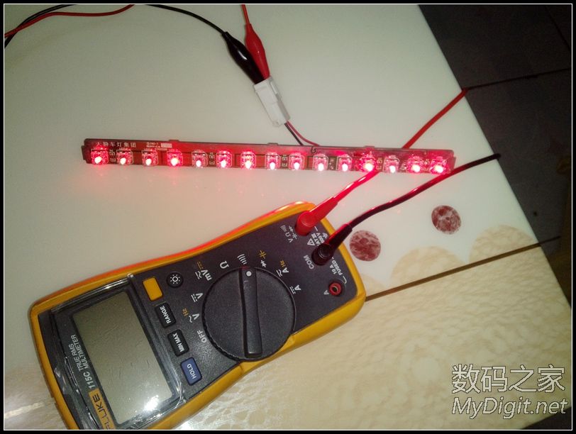

这个驱动板是采用3窜5并,共15颗LED,这个LED是俗称食人鱼的LED
如下图:
不贵,几毛钱一颗,事先去某宝买一包回来。

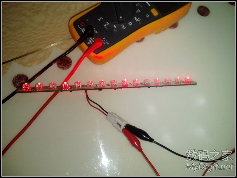

接上一个12v电源,发现有其中3颗不亮,这个采用三串驱动,所以,估计也就其中一颗开路了,造成一组不亮
用万用表测量这三个,led测量是比较简单的,直接用万用表电阻档测量,如果极性正确,万用表的表笔电压可以直接点亮led,因此容易就找到其中一颗开路了,其余都是好的。

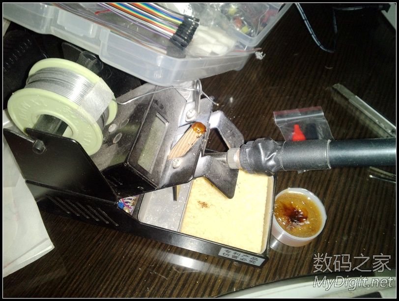

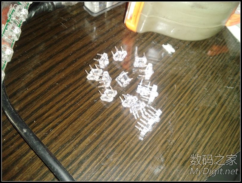

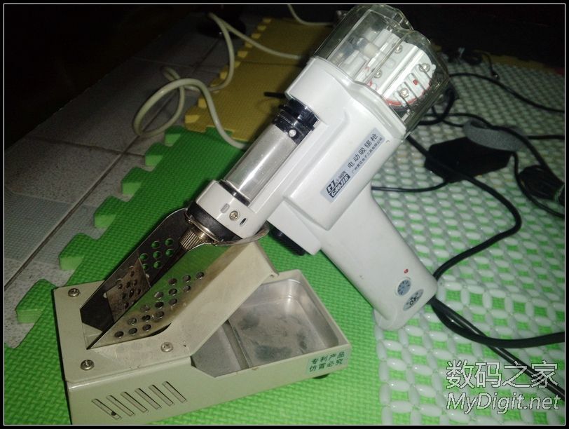

下面这个武器上阵了。这是4脚LED,因此单独用烙铁拆卸并不好拆,吸锡器上!
有工具就是好哇,几十秒,一颗4脚LED就很完整的卸下了。

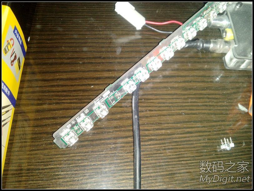

看下图:
第四颗就是卸掉的地方了。

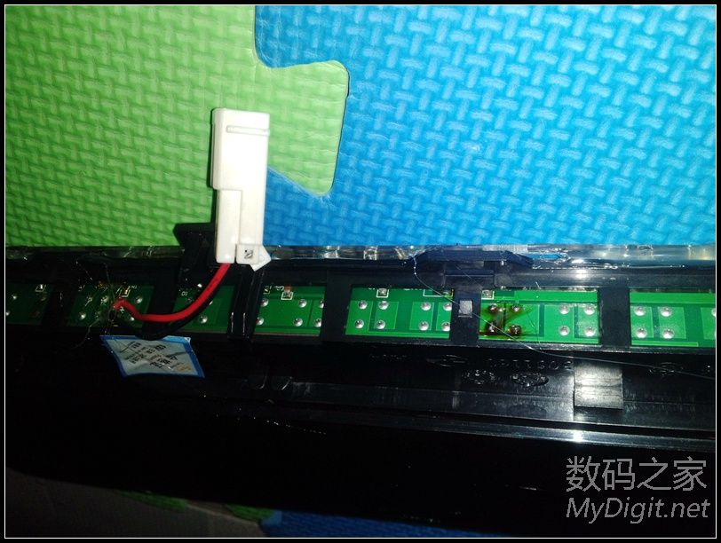

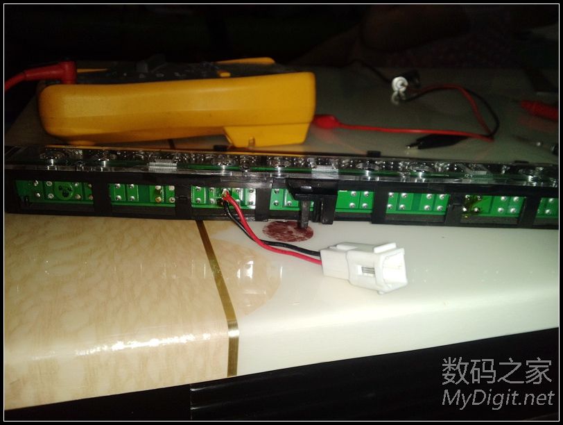

烙铁伺候,新LED装上。
1分钟焊接好。

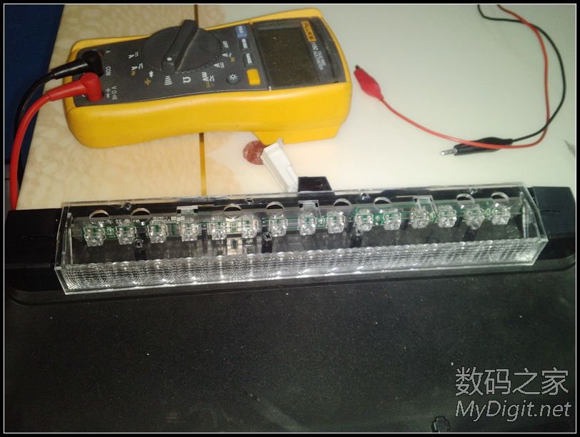

加电测试:
不错,齐刷刷的亮了。

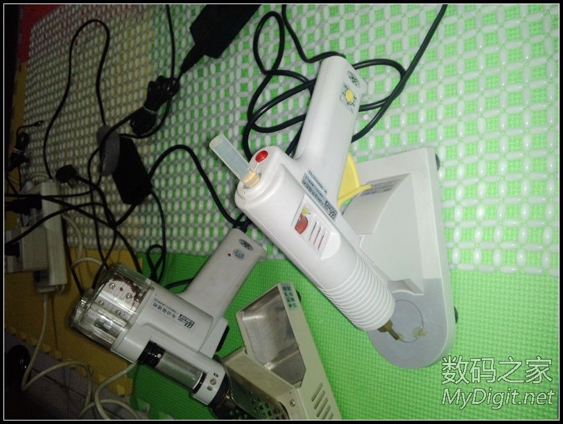

开始敲掉的总成光栅板怎么办?
溶胶枪伺候:
明天早上去装车~!
