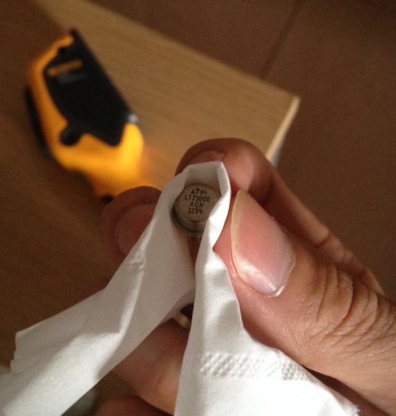

    这东西确实不错!楼上的手头把着这玩意,厉害!
    LTZ1000,这个是目前最好的基准器件,采用深埋技术达到高稳定度,同时片内集成了温度传感器和加热器,温度系数达到0.05ppm/C,稳定度每年3ppm(3σ),噪音1.2uVp-p,可以认为比LM399高了一个数量级,主要用于高准确度的标准发生器、电压基准和8位半万用表中
    看坛友自己DIY类似的基准,心中感觉没多大底
    基准并不是D出来就可以用的,还得经过最少三个月时间的老化,得经过高精度的表的标定,因为标定还得看气温,所以不是那么容易的,而且做基准,方案也相差很大,所以……

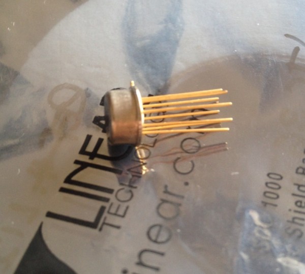

    你的LTZ1000这个确实好,想搞成功不容易(手头没有些好宝贝,没有大把时间观察),毕竟这玩意可以用来参考八位半啊,不是一般的吊啊,或者你嬷嬷JJ大大,把你的这个LTZ1000给他寄过去,让他帮你做个3.2搞搞版呗,看样子,你手头上的这个好像是新的,光这一个估计就比楼主的那个6655贵,我还看过haisens大大拆过一个这玩意呢,借两张图过来吧
    深埋基准细节不是盖的,温补是四个三极管并联,分别处于四周不同方向,测温也是四个三极管并联,分别处于四周不同方向,这个是haisens大大分析的啊,我可没这水平
