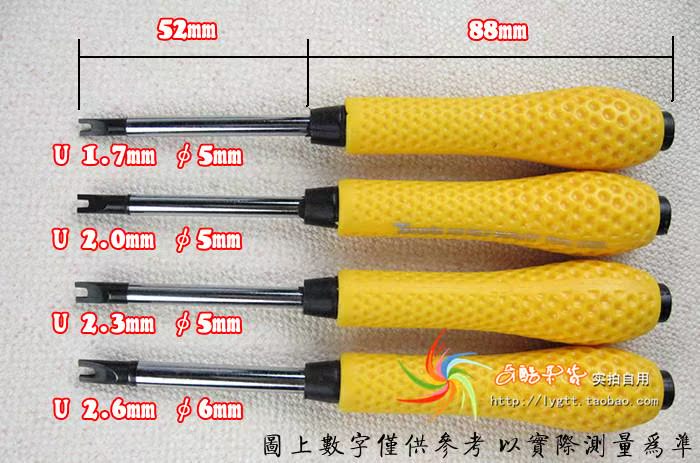

[其他DIY] 拆公牛排插的镙丝那种工具叫什么名字

搜 “ 凹 螺丝刀 ”。
感谢,TAO宝上搜到了。。

    搞个一字,中间锉一下.........成品不知道叫什么名字............
    我的就是以前的时候就是把圆柱形一字改锥用锉刀给打磨成V型槽,然后两边也打磨成平的就能拆开坏的X牛插座。

    美的也玩这个,纯粹为了防拆,就用了俩,其他地方都是普通十字,刚磨了把,算是能用→_→

    就叫U型螺丝刀,用“U+数字” 代笔型号

    U型批头螺丝刀
