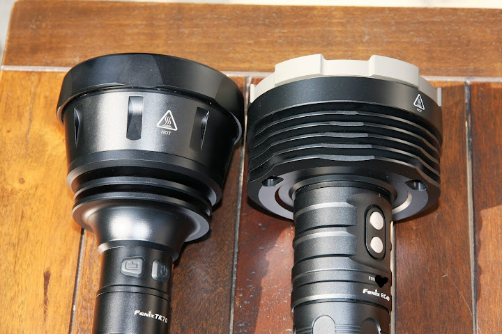

重量和手感:
RC40的重量数据如下:
尾盖:125.1克
电池:343克
电筒头和身:821.7克
总重量:1.29千克
TK70的重量数据如下:
尾盖:47.5克
NIMH电池:599.2克
电筒头和身:735.6克
总重量:1.38千克
RC40比TK70来得轻,主要是用了锂电池的缘故,电筒头和身比TK70较重,不知道是不是为了散热而增加了散热铝材还是内部组件多了的缘故。

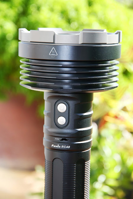

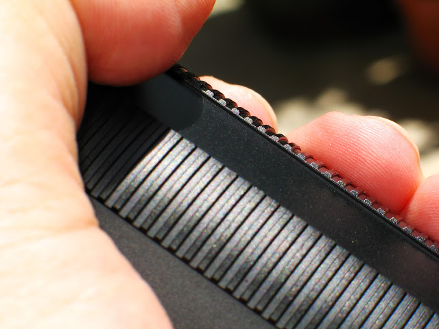

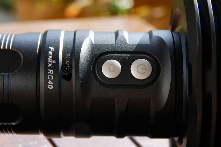

RC40的手感实在不错,虽然身形像铁锤却没有头重脚轻,从各主要部件来看重量的分布也确实是均匀。重量也还好,我使用二十分钟到处走动也不会觉得累,不过因为是大筒子我要声明我常健身,臂力比一般人大很多,所以对我来说很轻松。我都是用四支手指把RC40勾住而大拇指就放在两个按钮边,很方便及顺手。而按钮的回馈感觉也不错很分明,操作也简单。操作方面我觉得不足的是当我在最高亮时经常想降档到第二高亮,但是却得从最低亮调起,比起斑马S6330双击可以切换最高亮和第二高亮会慢且麻烦一些。还有就是双按钮是RC40的优点之一,比如RC40换档比SR95S UT方便和快很多,后者需要按住差不多一秒吧才可以换档,如果少换档是不会注意到这一点分别。不过双按钮也就会有误按的机会,因为两个按钮尺寸很接近及靠近,我偶尔会按错。
由于握柄直径比较大,手握无法完全握住,长时间紧握应该会较不舒服,不过别紧握就可以了。还有个人觉得筒身花纹设计还是TK70比较舒适但老款,RC40的花纹设计有点粗糙但新颖。以下是手握RC40和TK70的对比图:
尾盖很大一个,一个手掌只可以握一个,这尾盖有充电及电压检测功能,所以比较有料的重。

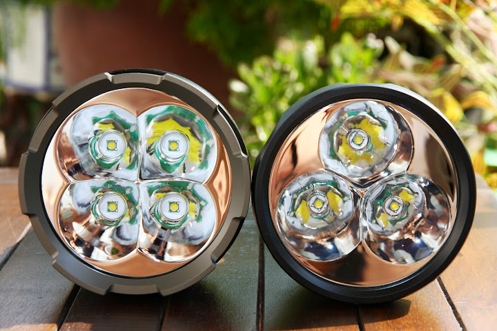

光斑与轮廓:
以下是距离墙壁45cm的光斑,我拍摄三张不同曝光的光斑,RC40的输出是一样的。光斑很特别,泛光区有两个,一个是围绕着中心聚光区,我且叫它圆滑泛光区,另一个则是围绕着圆滑泛光区,我就叫四个花瓣泛光区,中心聚光区则呈圆形带点四方。我觉得这光斑挺不错,像是有特别设计过似的,个人觉得与众不同,但是光斑族可能无法接受。
以下也是距离墙壁45cm的光斑,我放了一把尺在前面大概测量其聚光区和泛光区直径。
聚光区的方程式:
距离墙壁45cm,聚光区直径大约是13cm,反光杯有效直径是8.6cm,估计斜线长度为123.5cm,聚光角度为6.034度。所以聚光区直径的方程式如下:
聚光区直径 = 0.105*(距离+78.2cm)
比如距离5米的话,根据此方程式聚光区直径大约是0.607米。
圆滑泛光区的方程式:
距离墙壁45cm,泛光区直径大约是63cm,反光杯有效直径是8.6cm,估计斜线长度为61cm,泛光角度为62.181度。所以泛光区直径的方程式如下:
圆滑泛光区直径 = 1.206*(距离+7.3cm)
比如距离10米的话,圆滑泛光区直径大约是12.14米。
四个花瓣泛光区的方程式:
距离墙壁45cm,泛光区直径大约是93cm,反光杯有效直径是8.6cm,估计斜线长度为68cm,泛光角度为86.286度。所以泛光区直径的方程式如下:
四个花瓣泛光区直径 = 1.874*(距离+4.65cm)
比如距离10米的话,四个花瓣泛光区直径大约是18.8米。
以上方程式只是粗劣估计,想买RC40来做特定用途的人可以大概估计光区。由聚光和泛光角度可预见RC40远射和近射能力都很好,FENIX所说的广角90度泛光应该就是指四个花瓣泛光区,RC40的泛光区近距离照亮是真的不错的。
