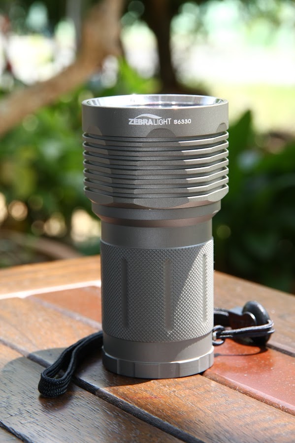

这是我的第一支斑马,因为觉得斑马牌价格高,向来买不下手。直到看见S6330超小型三眼设计,比EA4还要短小却可以输出2400流明的光通亮,按耐不住就入了。

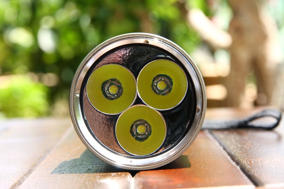

以下是距离墙壁50cm的光斑,我拍摄三张不同曝光的光斑,S6330的输出是一样的。光斑很圆滑,个人觉得看不出是三头光斑。
