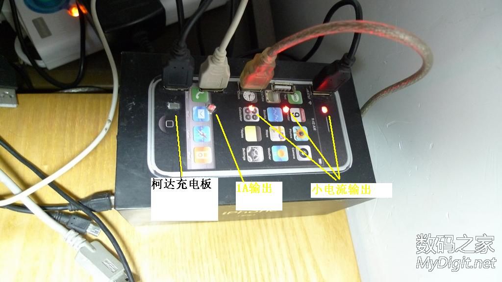

    2016-4-14 08:06
  • 签到天数: 2 天
    发表于 2013-2-20 11:31 | 显示全部楼层
    060226 发表于 2013-2-20 10:34
    想了想,一会开贴找坛友帮忙加工一个,这样的
    说实话,不合适.
    强电弱电尽量分开足够远的距离比较安全.  这也是新国标经常被吐槽的地方
    建议,还是弄个单独面板吧.

     楼主| 发表于 2013-2-20 12:04 | 显示全部楼层
    xsw2 发表于 2013-2-20 11:31
    说实话,不合适.
    建议,还是弄个单 ...
    这个在内部一定会像办法隔离的
     楼主| 发表于 2013-2-20 12:06 | 显示全部楼层
    说实话,不合适.
    建议,还是弄个单 ...
