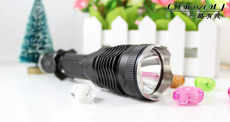

    此款手电可以用一节18650锂电池,也可以连接加长筒放两节18650锂电池使用。

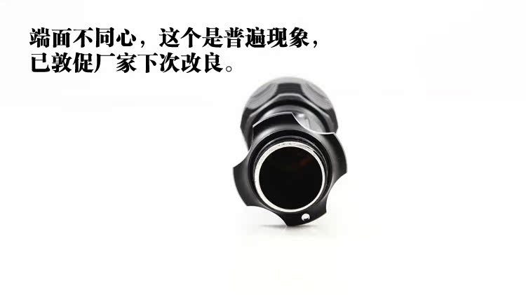

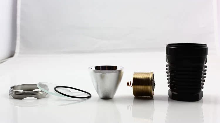

    瑕疵版基本上为露白,光杯沙眼等微小问题。另外,此次电路负极采用磷青铜弹簧,开关进行飞线处理。

    • 外壳:三级硬氧,氧化厚度50微米左右,防刀刮 ,长215mm,头部直径38.5mm,筒身直径24mm

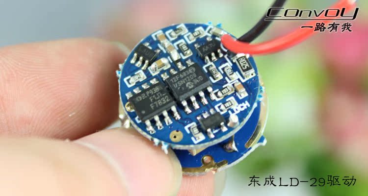

    • 电路:东成LD29驱动(防反接,带低压提示功能,带记忆)
    • 灯珠:XML U2-1B/T6-3C/T4-7C
    LD-29电路档位说明(以下为本人使用DC电源加万用表实测数据,可能会有出入):
    • 当接单锂4.2V时的两个档位组:1、高2450mA- 中510mA-低 60mA 2、高2450mA- 中510mA-低 60mA-暴闪-SOS
    • 当接双锂8.2V时的两个档位组:1、高2800mA- 中700mA-低 80mA 2、高2800mA- 中700mA-低 80mA-暴闪-SOS
    • 低亮5秒钟提示换组。带记忆功能。换组方式:每组低亮档点亮约5秒会闪烁一下作为提示,看到此信号后立马关闭,再开则换组
