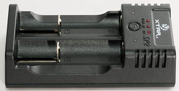

                              Xtar SP2 充电器
    Xtar公司一直致力于生产好的充电器,这是它们最新的型号。这个型号的充电器充电电流可以选择,所以它能够安全的用于不同尺寸的锂电池。
    file:///C:/DOCUME~1/ADMINI~1/LOCALS~1/Temp/ksohtml/wps_clip_image-12281.pngfile:///C:/DOCUME~1/ADMINI~1/LOCALS~1/Temp/ksohtml/wps_clip_image-8120.png
    寄过来的包装上标注了可适用电池的大小。
    file:///C:/DOCUME~1/ADMINI~1/LOCALS~1/Temp/ksohtml/wps_clip_image-25192.png
    套装包括:充电器,一个通用电压适配器(100240V 5060Hz)车充适配器和使用说明
    file:///C:/DOCUME~1/ADMINI~1/LOCALS~1/Temp/ksohtml/wps_clip_image-18686.png

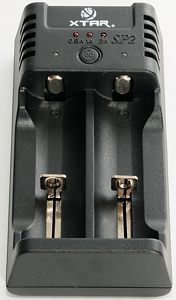

    正极接触片微微凸出,这意味着可用平头电池充电。
    file:///C:/DOCUME~1/ADMINI~1/LOCALS~1/Temp/ksohtml/wps_clip_image-15777.png
    负极的连接装置是一个滑动器,让它适用于不同尺寸的电池,而不用使用垫片,这个滑动器用的是金属轨,能够平滑地移动。
    file:///C:/DOCUME~1/ADMINI~1/LOCALS~1/Temp/ksohtml/wps_clip_image-1866.png
    适配器的接口处清晰地标明最大输入电压和电流。

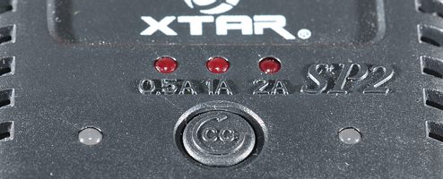

    充电器有一个选择充电电流的按钮。它总是在0.5A的档位开始,轻按一下到1A,再按到2A,再按第三下将会重新到0.5A。有无电池对这个按钮并无影响,并且它是同时作用于两个充电槽。
    对于每个充电槽都分别有一个指示灯。这些灯在充电状态下是红色,而其它时候是绿色,包括发生故障的时候。
    file:///C:/DOCUME~1/ADMINI~1/LOCALS~1/Temp/ksohtml/wps_clip_image-32184.png
    file:///C:/DOCUME~1/ADMINI~1/LOCALS~1/Temp/ksohtml/wps_clip_image-2738.pngfile:///C:/DOCUME~1/ADMINI~1/LOCALS~1/Temp/ksohtml/wps_clip_image-22613.pngfile:///C:/DOCUME~1/ADMINI~1/LOCALS~1/Temp/ksohtml/wps_clip_image-10278.pngfile:///C:/DOCUME~1/ADMINI~1/LOCALS~1/Temp/ksohtml/wps_clip_image-2876.pngfile:///C:/DOCUME~1/ADMINI~1/LOCALS~1/Temp/ksohtml/wps_clip_image-13389.png
    这个充电器能够支持包括平头电池在内的70mm长的电池。按照盒子上的说明如果使用垫片的话,它能适用更短的电池。
