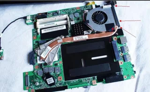

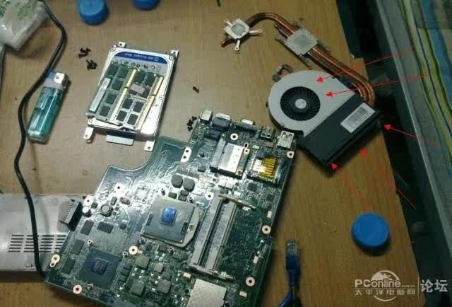

    发表于 2012-5-13 07:12 | 显示全部楼层
    1,联想的3000-5000价位机器是常常出严重问题的,惠普也是,不怎么出问题的是宏基和华硕
    2,你这个我刚刚去看了拆解图,有两个严重问题,一个是给省了一支铜管,最严重的是不知道是不是内部空间不够,给把散热器做小了
    给找了两个图,这个可能是你的机器的
    这个是随便找的华硕a43的,有很便宜的价位,风扇声音也很小
    华硕的风扇那里还加宽了,如果我找的图对,你这个太悲剧了,从06年到现在,我没见过比你的散热器小的,而且不管y460散热表现如何,与同价位机器比y460的散热能力是中等十分偏下的
    好友问xx机器行不行时,都叮嘱一句,网上搜本机器的拆解图,拆开了,啥都清楚了,并且散热是个基本的性能
    不是枪手,希望对不会挑的能有点用,希望楼主下次别被坑{:1_282:}
