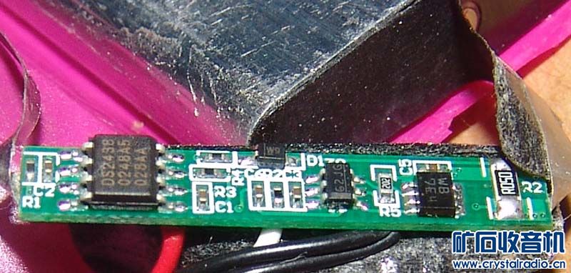

    发表于 2013-2-24 21:26 | 显示全部楼层
    2022-2-12 23:06
  • 签到天数: 2052 天
    发表于 2013-2-24 21:36 | 显示全部楼层
    好贴,慢慢学。
     楼主| 发表于 2013-2-24 21:38 | 显示全部楼层
    清风579 发表于 2013-2-24 21:26
    http://www.crystalradio.cn/data/attachment/forum/201302/24/095647d1m0a89998ma11a8.jpg
    请楼主看看这个 ...
    一样的用法,需要那个转接线。
    这个DS238芯片的8脚是DQ引脚。
    DS2438和DS2760系列比,DS276X是锂电池专用版,DS2438类似通用版,测量的电压范围更大,但是容量和精度稍低。
