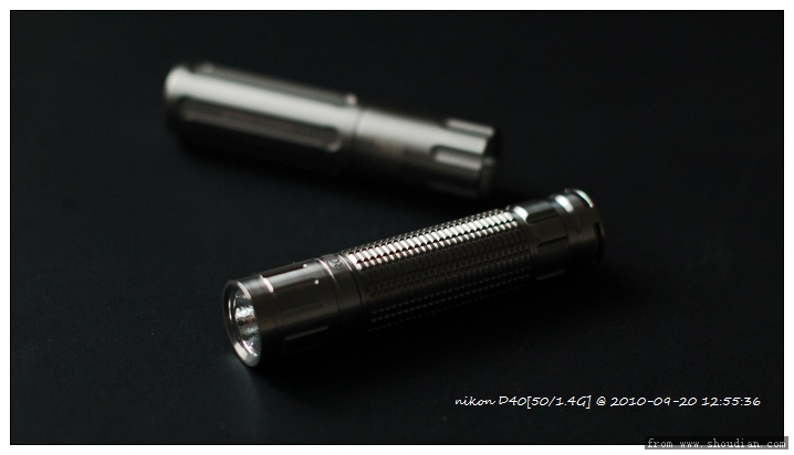

光源:使用CREE XP-G-R5
电路:63000高效恒流电路,亮度恒定,有低压保护和防反接保护,采用最新无极自定义调光
开关:按到底开,再次按下关闭,轻点开关调光
电池:一节18650不带保护型锂电池
长度:100毫米
直径:22毫米
外壳:TC4钛合金
重量:50克 (不含电池)
防水:IPX-8防水设计
堪称完美的外观
一、高亮续航和温度
经过使用一节4.2v松下2900mah 18650电池测试,小玉米高亮续航达3小时零2分钟,电压降至2.88v,并开始慢闪报警,期间用红外线测温仪测试,初始28°C升,截止温度35°C。注意不要被数据迷惑,由于钛的传热性较差,红外线测温仪测量的并不准确,估计实际温度应该在50度以上。不过,虽然筒头变得烫手,但筒身是温的,可以全程手持,毫无压力,可能是筒头和筒身采用分离结构,两者之间热传导比较少的原因吧。但这并不意味着可以经常长时间使用高亮,因为大量热能积压在筒头极易造成LED过早光衰,日常使用的时候使用无级调光调低一点就OK了。
二、亮度测试
再测试一下光照度,由于没有积分球,无法直接测算光通量,因此只能在相同的密闭空间里,使用照度计测量手电反射光照度数据,通过两支手电的对比来得到一个大概的亮度范围。具体操作是在一个密封灯箱里进行的,将照度计的测试端放进箱体中央位置,显示端放在箱体外。手电倒立放在照度计测试端旁边固定位置。在没有放置光源的情况下,照度计显示0lux。
测试数据如下:
高亮:2160 lux
50%亮度:853 lux
低亮:45 lux
关于AIROLA 钛玉米的亮度,列出一些在同等环境下测得的数据,请对比参考(括号里为官方光通量数据)
LUNMINTOP P16X
高亮前五分钟(600 LM):4850 lux
高亮五分钟后:3550 lux
低亮(8 LM):45 lux
SPARK SL6 800NW:
超高亮(800 LM):6850 lux
高亮(500 LM):4130 lux
中亮(220 LM):1853 lux
低亮(70 LM ):627 lux
超低亮(20LM):189 lux
ZebraLight SC600:
高亮1(升温前750 LM):6800 lux
高亮1(升温后500 LM):4570 lux
高亮2(330 LM):3180 lux
高亮2(200 LM):1838 lux
中亮1(65 LM):526 lux
中亮2(21 LM):179 lux
低亮1(2.8 LM):30 lux
低亮2(0.1 LM):3 lux
无极调光:
值得一提的是,AIROLA钛玉米采用了自定义无级调光63000高效恒流电路,可自定义档位数量(最少1个,最多3个),在任意档位自定义常规照明、爆闪和信号闪,在任意档位自定义亮度。
先将开关按到底,听见“嗒”的一声,手电点亮,然后快速轻点开关5次(其实是连续5次调档的动作,不要按到底,动作要快),这时手电开始慢闪,先慢慢地闪三次,然后快速闪两次,这时关闭开关就设成了一档,如果不关闭,手电将再次慢闪三次,接着快闪两次,这时关闭开关就设成了两档,如果还不关闭,手电再次慢闪三次,接着快闪两次,这时关闭就设成了三档。设好我们需要的档位后,再打开手电,开始进入无级调光界面,手电会由暗到亮逐渐变化,到50%亮度会快闪两次,到100%会快闪三次,然后进入爆闪和信号闪,爆闪会从较慢的频率渐变化到较快的频率,信号闪是提供两种亮度以供选择,在这个过程中什么时候关闭手电,亮度就会保持在手电关闭前的状态,然后进入下一档的亮度调节,以次类推。
