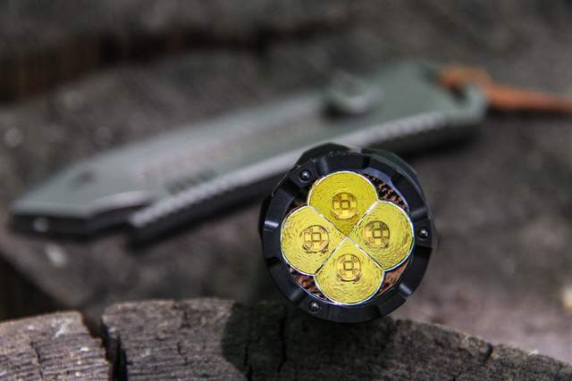

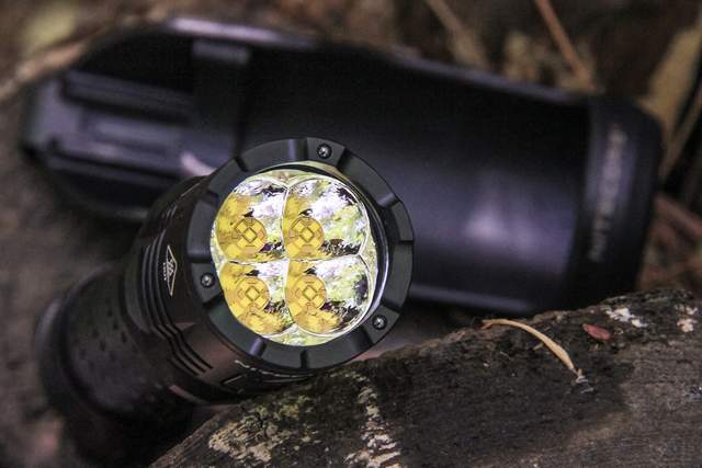

    P27iX使用NiteLab自主研发的新一代M515S阵列式LED核心,跨时代的X形阵列式排布封装,4芯20核强劲性能,功率分配更灵活,照明表现更有益,电量消耗也更低。
    纯净的白光输出,没有偏色的情况,即便是最低亮度也发出正白光色,再加上恒流调光电路,全程亮度稳定,彻底告别频闪与色温漂移,无论强光探路还是弱光定位,长时间使用也不伤眼,细节观察更精准。
    P27iX的白光属于自然光色温,类似正午的阳光,从极弱照明到满功率输出,都能保证清晰真实的色彩还原,夜战观察、细节辨识都稳准可靠。
    三种光型,更全面的照明体验

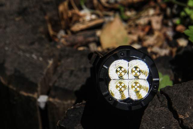

    每颗M515S发光体由1颗中心的高光密度聚光核心+4颗边缘高光效率泛光核心组成,搭配四合一橘面反光杯,从正面的黄水可以看出均匀、饱和的效果,实现远泛兼顾。

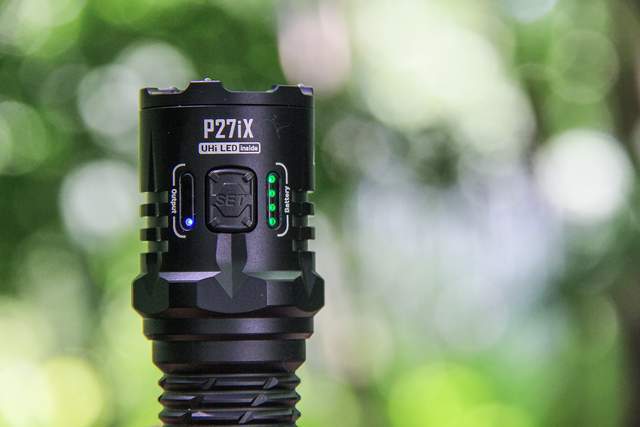

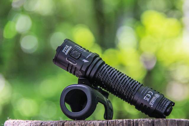

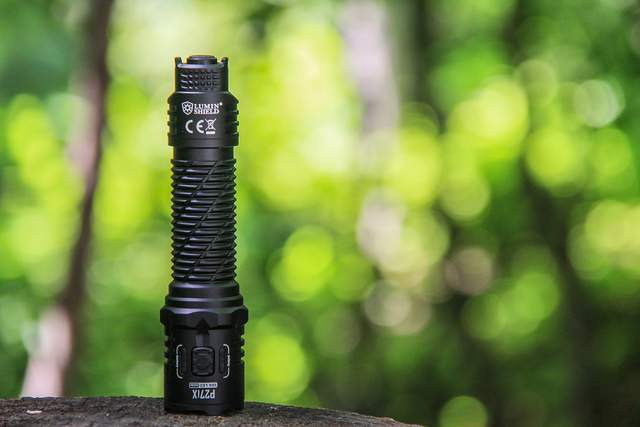

    灯头侧壁有一枚次世代既视感很强的SET按键,圆角长方形,与灯头侧壁的弧度保持一致,具有良好的防滑手感和清晰的按动反馈。
    P27iX具有聚光—泛光—混合光这3种光型选择,操作调整也很简单,在4种常亮档位开启后,按住SET键,即能在三种光型之间快速切换。

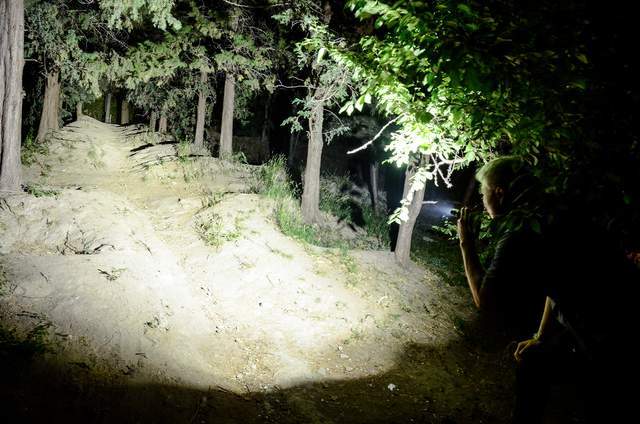

    从实际使用来讲,P27iX的远近光无缝衔接,远射锐利不发散具有302米的照射距离,泛光柔和无暗角具备115°的宽泛视野,混合光是两者的叠加,兼顾两者之长,看得远、视野好,战术照明一步到位。

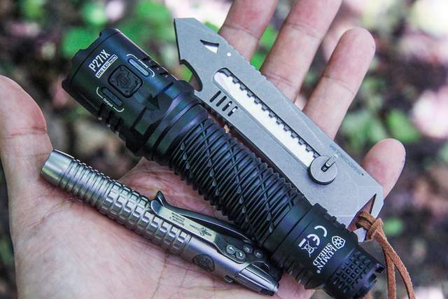

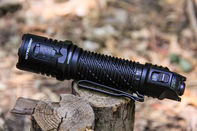

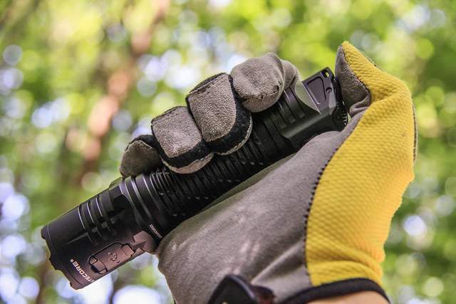

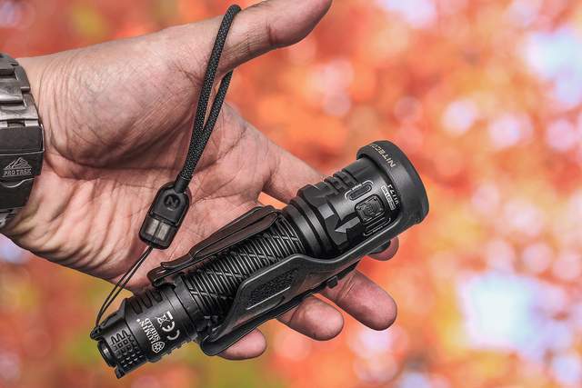

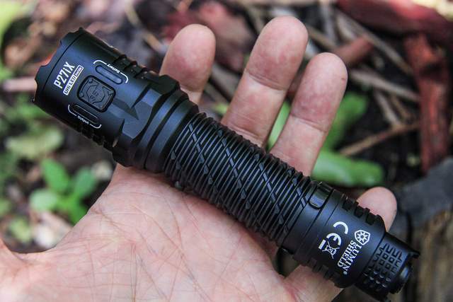

    P27iX是一款旗舰直筒手电,长度约为143mm,筒身直径26mm,灯头尾部更粗一些,形成稳定的手握区域,筒身扭转+横向防滑纹,带来扎实的握持使用手感。

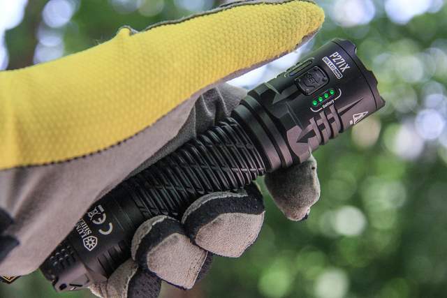

    日常使用握持,灯头在虎口之前,稳稳握住筒身不打滑,握持姿态舒展不硌手,拇指可顺势轻松搭在 SET 功能键上,无需抬手挪位,随手就能一键操作,日常随拿随用十分顺手。

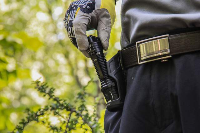

    战术使用时,灯头从小指小鱼际位置探出,手掌抓握感饱满,拇指同样可以自由搭载尾部组合开关上,形成快速机动的战术操作,适用于专业人士及近身对抗场景使用。

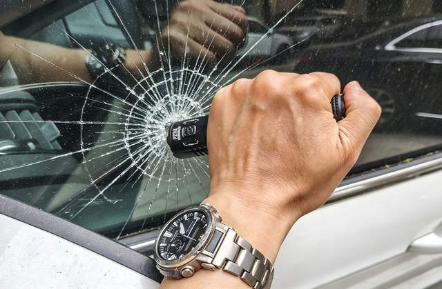

    战术握持除了能够快速机动调整输出,还在于有效利用灯头压环的三枚破窗陶瓷珠,陶瓷珠的硬度极高,外观圆润和谐,平时也不会划伤皮肤和衣物。
    遇到紧急情况,这就是自救自保的底气,它硬度仅次于金刚石,能轻松击碎钢化玻璃,危急时刻对准车窗四角,一击即可破窗,为你抢下黄金逃生时间,是藏在身边的安全防线,或者定点击打,也是随身防卫首选。
    全新尾按,更自然的按动体验

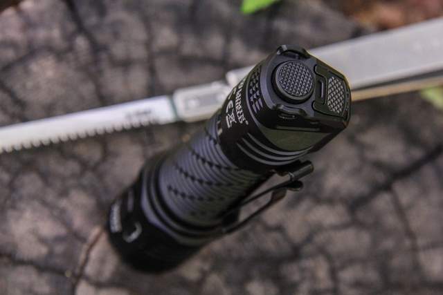

    P27iX的尾部采用全新升级的双按键,不锈钢材质更耐用,包括主开关和压制开关,整体呈斜面造型,主开关为圆形、高出平台,压制开关为斜板、为开关斜面平齐,带来完全不一样的手感,便于区别、不易误触
    个人在使用过程中感觉,全新的尾按设计,尤其是压制开关的斜面设计,符合拇指按动式弯曲形成的指面角度,按动不费力,发力点上下移动就可以在两个开关之间切换,形成组合操作,盲按性能值得称赞。

    尾部两个开关都是双阶按键,轻按或重按都能触发不同的亮度或功能,轻按主开关可以在低亮—中亮之间选择;重按主开关可以在高亮—极亮之间选择;压制开关的轻按和重按都可以在流明盾/爆闪/搜索挡这三者之间选择,相当于4种功能都可以实现一键触发,这确实是手电届的革新。
    如:我将主开关的重按,选成极亮挡,压制开关的轻按选成流明盾档位,在实际使用中,拇指都不用换位置,通过指尖用力、指腹用力,就能在两种状态下自由快速切换。

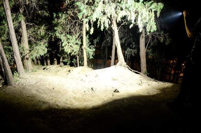

    流明盾坐拥 5000lm 高亮光通量,聚光凝束成笔直远射光柱,泛光可达 110° 广角发散,近处视野全域透亮无死角,强光穿透力强劲,瞬间照亮全域,户外出行、应急探查都能从容应对。
    搭载流明盾光学系统的P27iX,5000 流明亮度爆发力十足,一键轻启、全域光明,远射光束穿透力拉满,可直击远处暗角,广角漫射光线铺展均匀,大视角覆盖无暗区,视物清晰不刺眼,实用体验拉满。

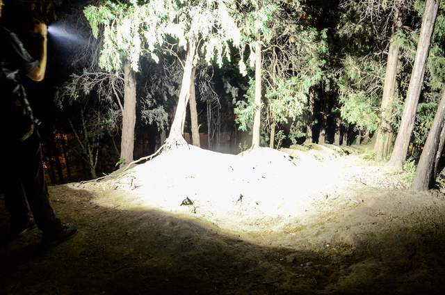

    搜索档位也是P27iX的高能档位,中心光强达到46320坎德拉,光线汇聚集中,光通量为2500lm,直达430米,暗夜远距离目标一照即现,搜索救援、战术锁定高效精准。
    搜索挡一开,拨开重重暗影,强光柱穿透林隙,2500lm 稳定输出将整片林地照亮。明暗交界的细节被尽数打亮,让潜藏的动静无所遁形,暗夜搜索效率直接拉满。

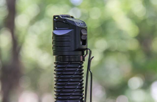

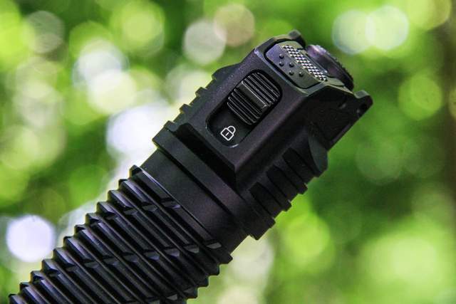

    机械装置是最稳定的装置,P27iX尾部压制开关之下,有一个不锈钢双面推扭,是Rapid Lock功能,露出小锁子就表示P27iX已经被机械锁定,无论哪个按键都不会被误碰触发,绝对不会暴露自己,也绝对不会误开烫坏衣物、晃到眼睛。

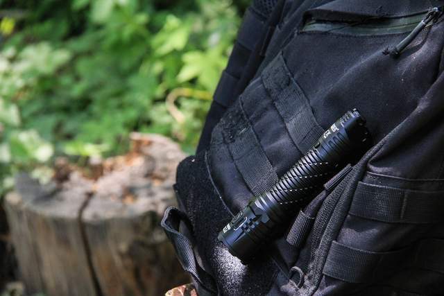

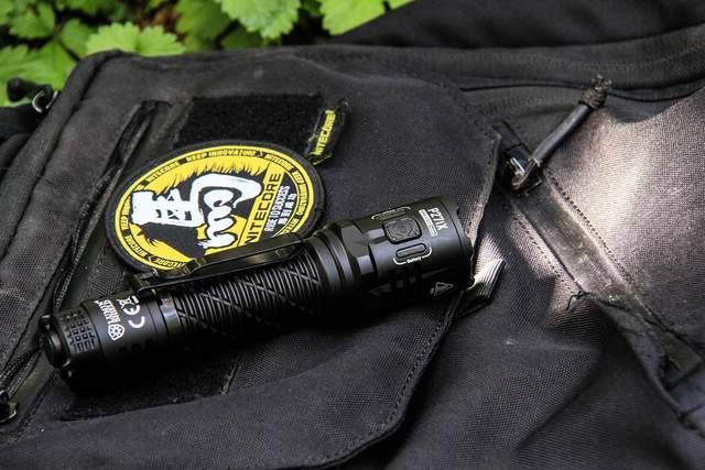

    夹持稳定,更方便的携带体验

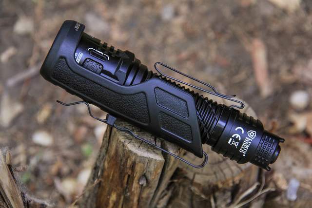

    P27iX标配NTH27快拔套,以及一枚高弹不锈钢双向抱夹,与手电配合紧密,快拔套头部开孔通光,不用取下也能使用战术照明功能,方便又实用。
    快拔套的夹子卡位两档可调,以适配不同宽度的腰带,捏住尾部向外一推就能脱离卡环,用毕灯头先对准底部托环放到位,再将尾部向内一靠就能卡紧。
    双向抱夹可以按照个人使用习惯,将手电加持在背包、口袋、腰带等位置,方便随身携带,P27iX的重量约为212克,是轻量化的战术户外装备。

    SET键的两侧,各有一排指示灯,左蓝又绿,分别提示当前档位和电量情况,可以更清楚地掌握手电的状态,更好地规划后期使用强度;为了更有利于隐藏,也可以关闭指示灯,给你自由裁量权。

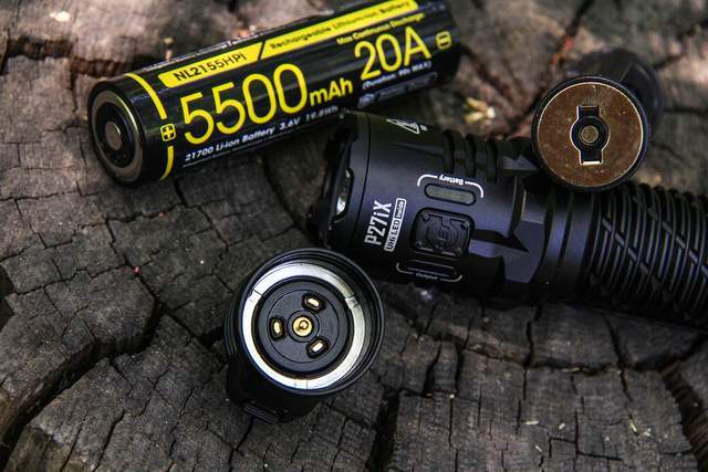

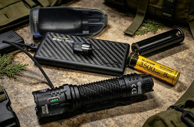

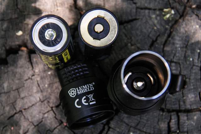

    P27iX标配一节20A放电能力的高倍率21700电池,5500mAh的电量,最长可供续航100小时,极亮档位也能连续使用2.5小时。
    出于大功率安全性和控制筒身长度的考虑,P27iX使用定制电池,端面导电设计,可以稍拧松尾盖实现彻底断电,是机械锁定的一重安全备份。
    P27iX支持18W大功率快充,刚才的手绳就是一条双C口充电线,随使带着更方便,大约2小时左右就能完全充满,钢铁硬汉快速满血复活,还标配一只2×CR123电池转接套筒,更多的电量储备。

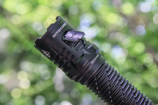

    算上充电口的防护盖,P27iX 整机共计六处不锈钢材质包裹加持,全方位筑牢机身防护屏障,充电接口做了内防水处理,内外刚强度拉满。

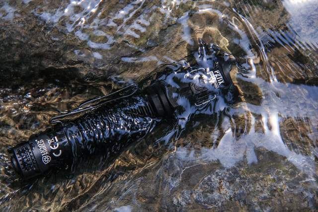

    防尘防水能力达到IP68的电子产品最高等级,可以在水下2米连续长时间使用,密封严实无惧雨水泼溅、户外潮气渗入,日常淋雨、涉水出行皆可从容应对,户外恶劣环境使用安心无忧。
