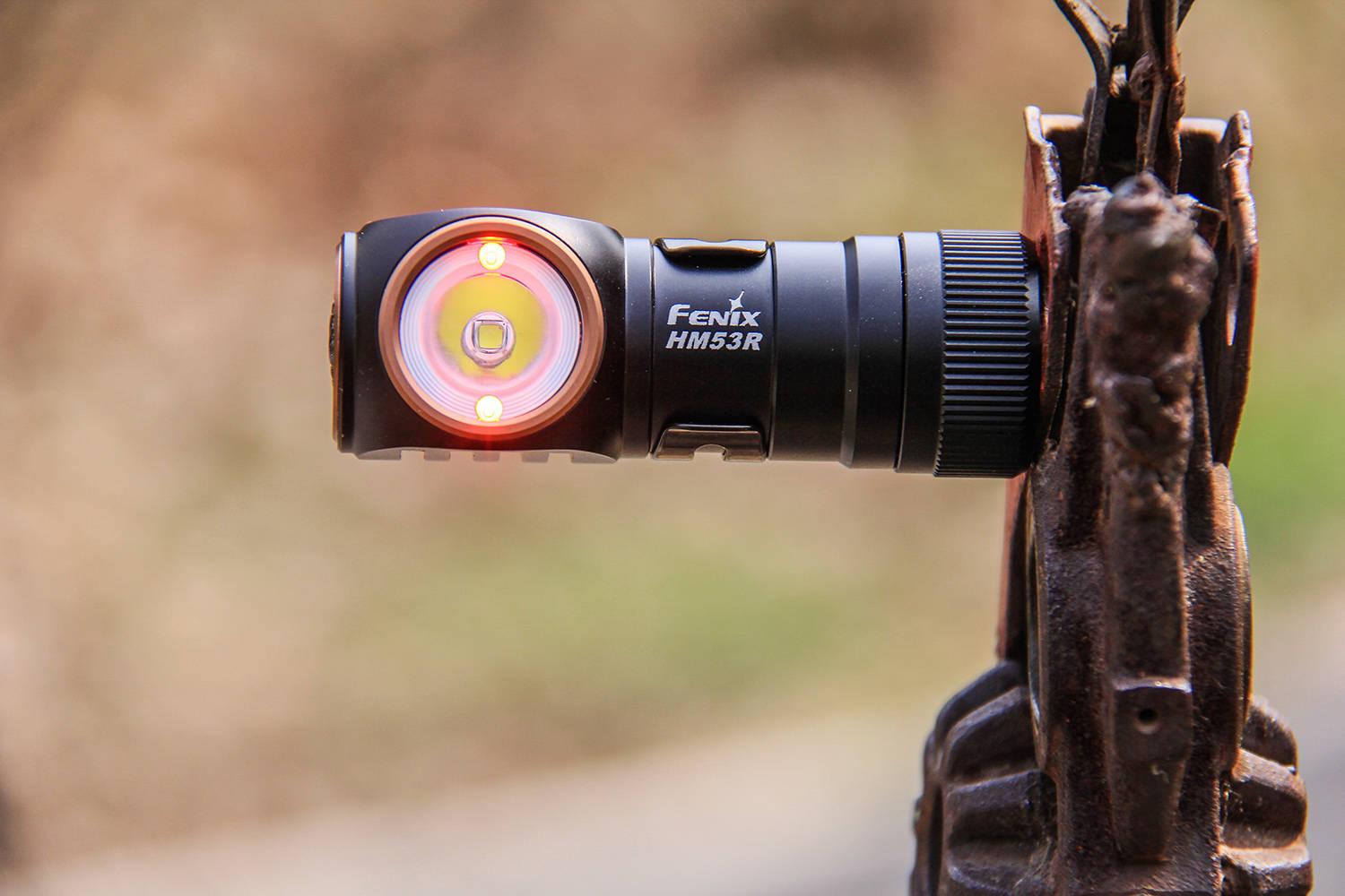

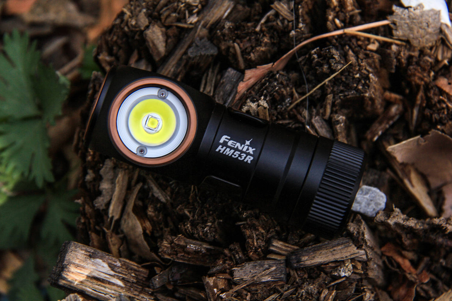

    FENIX 菲尼克斯HM53R头灯,小巧轻量化的身材,红白双光源,1200流明最大光通量,158米的照明距离,磁吸尾部再加上筒身直充,兼顾亮度与实用性,户外夜行、徒步探路都足够从容可靠。
    拇指大小,头戴稳定

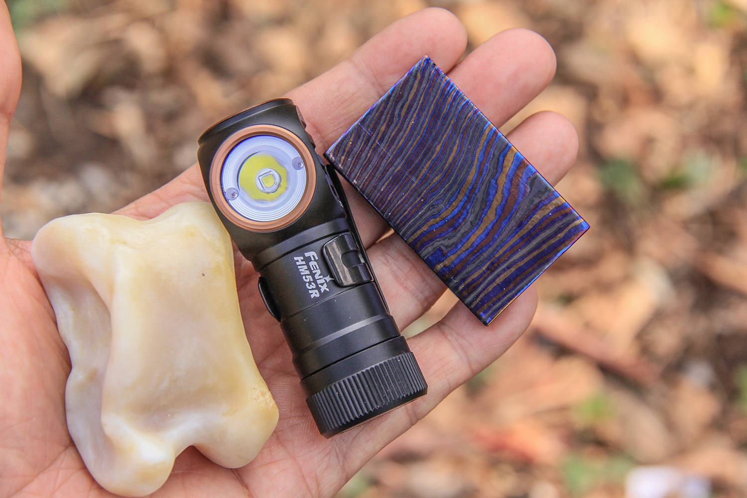

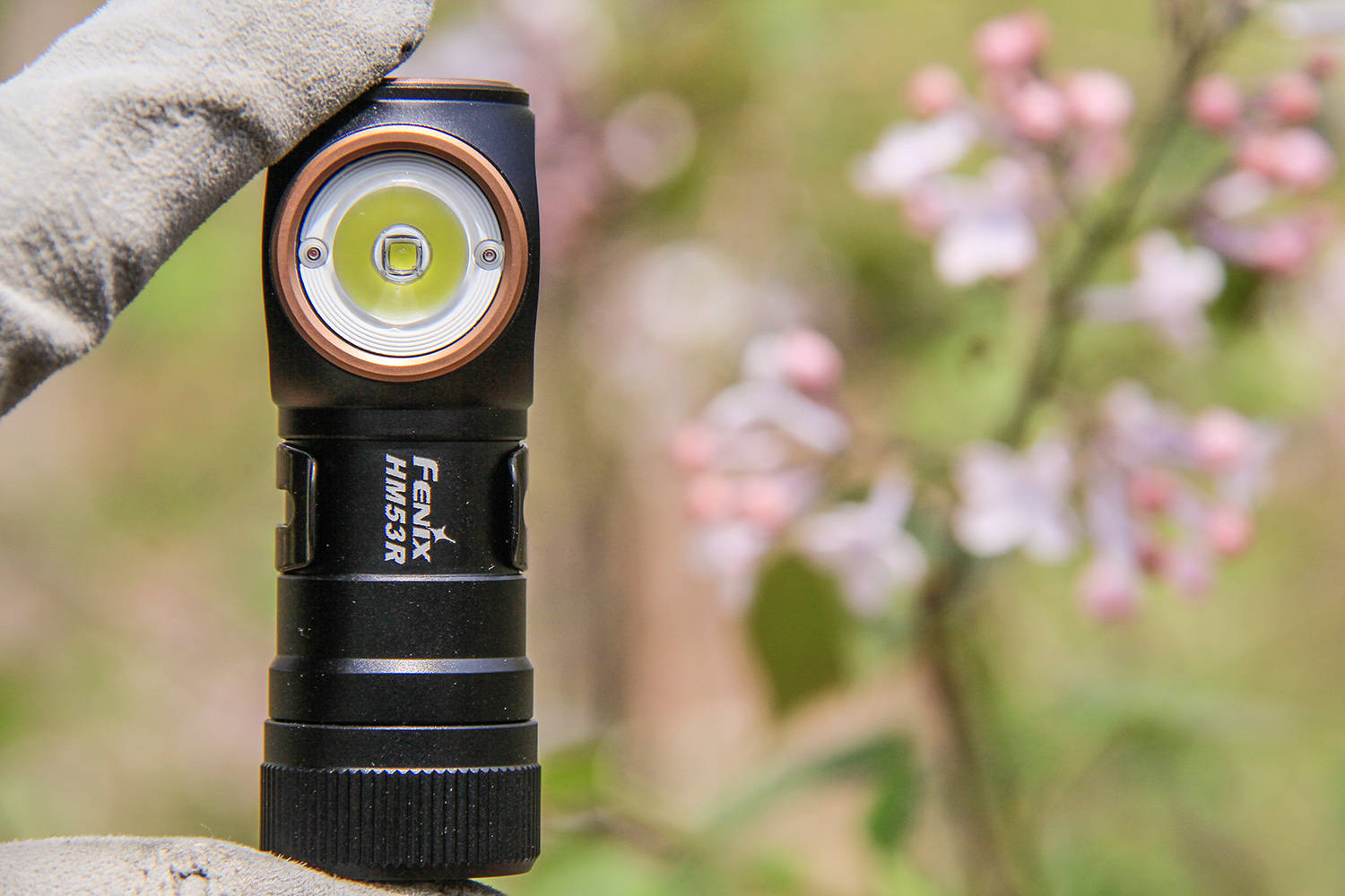

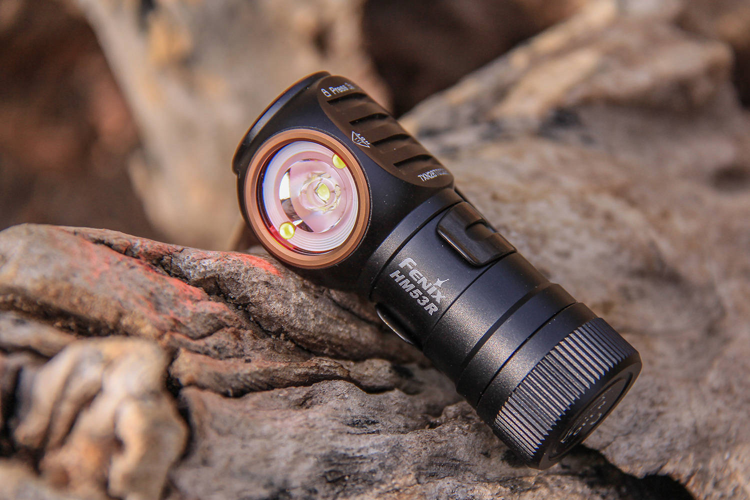

    头灯要戴着舒服,小巧轻量是必备的特点,FENIX HM53R 也就是成人大拇指大小,全长只有71mm,灯头厚度36mm,筒身直径最细处约28mm,以小见大,不露锋芒。
    一整套下来,重量只有102克,戴在头上可以说是轻若无物,长时间佩戴也不会有明显坠压感,无论是长距离徒步、越野跑还是夜间作业,都能做到无感随行,轻盈机身对标强悍性能,兼顾便携与实用,真正做到轻量化与硬核照明两不误。
    与筒身呈90°的出光方向,HM53R还可以作为拐角灯使用,检修设备、狭小空间作业时无需刻意调整角度,光线便能精准抵达,多场景灵活切换,既是头灯亦是手持照明,一机多用更显实用,户外与日常工况都能从容应对。

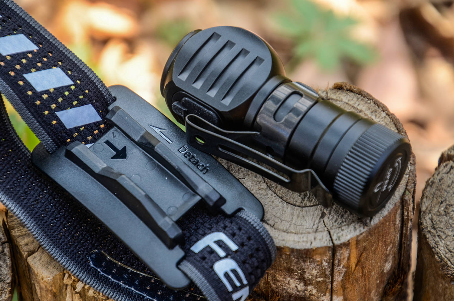

    标配的高弹力不锈钢抱夹,进一步释放HM53R作为拐角灯的用途,同时这也是转换成头灯的关键连接件,刚好可以顺着头灯底座插孔固定在其上,反向就能推出,头灯、拐角瞬间转变。
    头灯底座为高强度ABS材质,不易磨损,抱夹牢牢卡住,形成稳定牢固的装配,此时可以通过转动筒身,实现照明角度的连续调整,灵活又方便。

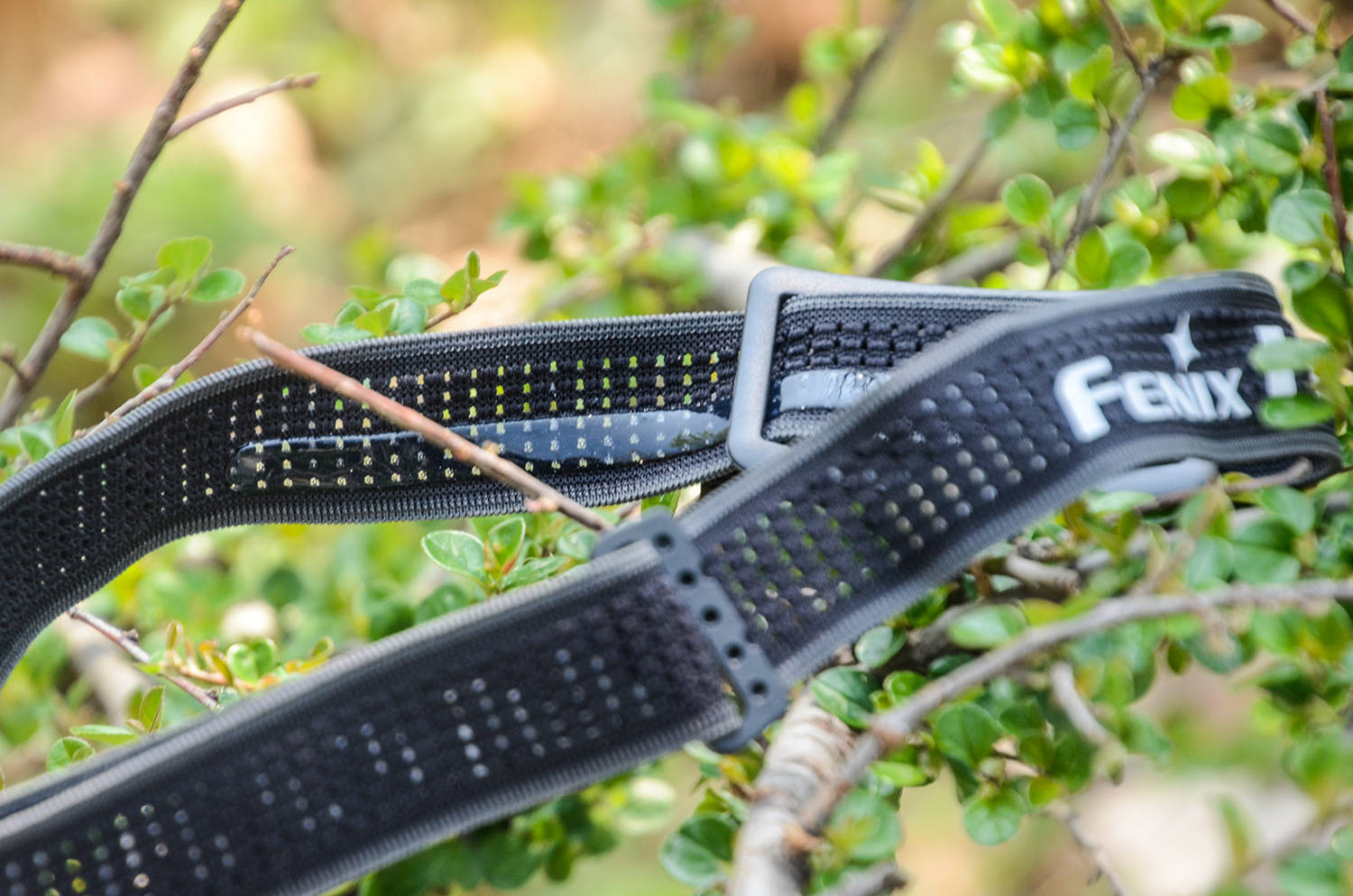

    单幅头灯带,宽度约为30mm,保证佩戴贴头面积大,减少勒头感,头灯带反面前额部位敷胶,进一步提高防滑效果,其余包裹头侧后的位置没有敷胶,防止戴取时黏住头发,考虑实际使用感受的设计就是好设计。
    头灯带为可调长度设计,方便找到适合头围、佩戴稳定、又不会勒太紧的大小,表面全面打孔,透气排汗,而且还有FENIX的荧光反光贴,确保弱光环境下的可见性、可辨力,保证使用者安全。

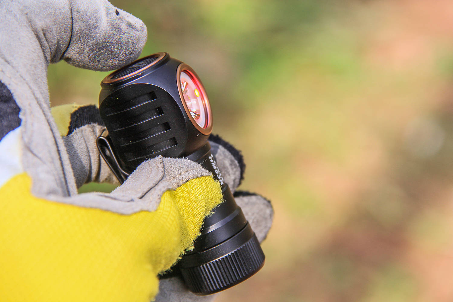

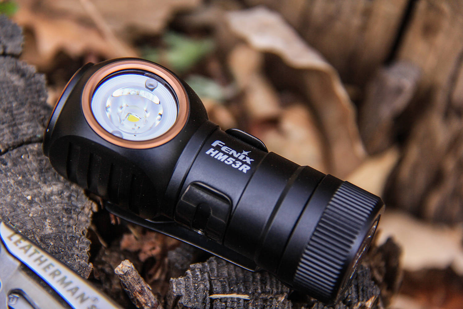

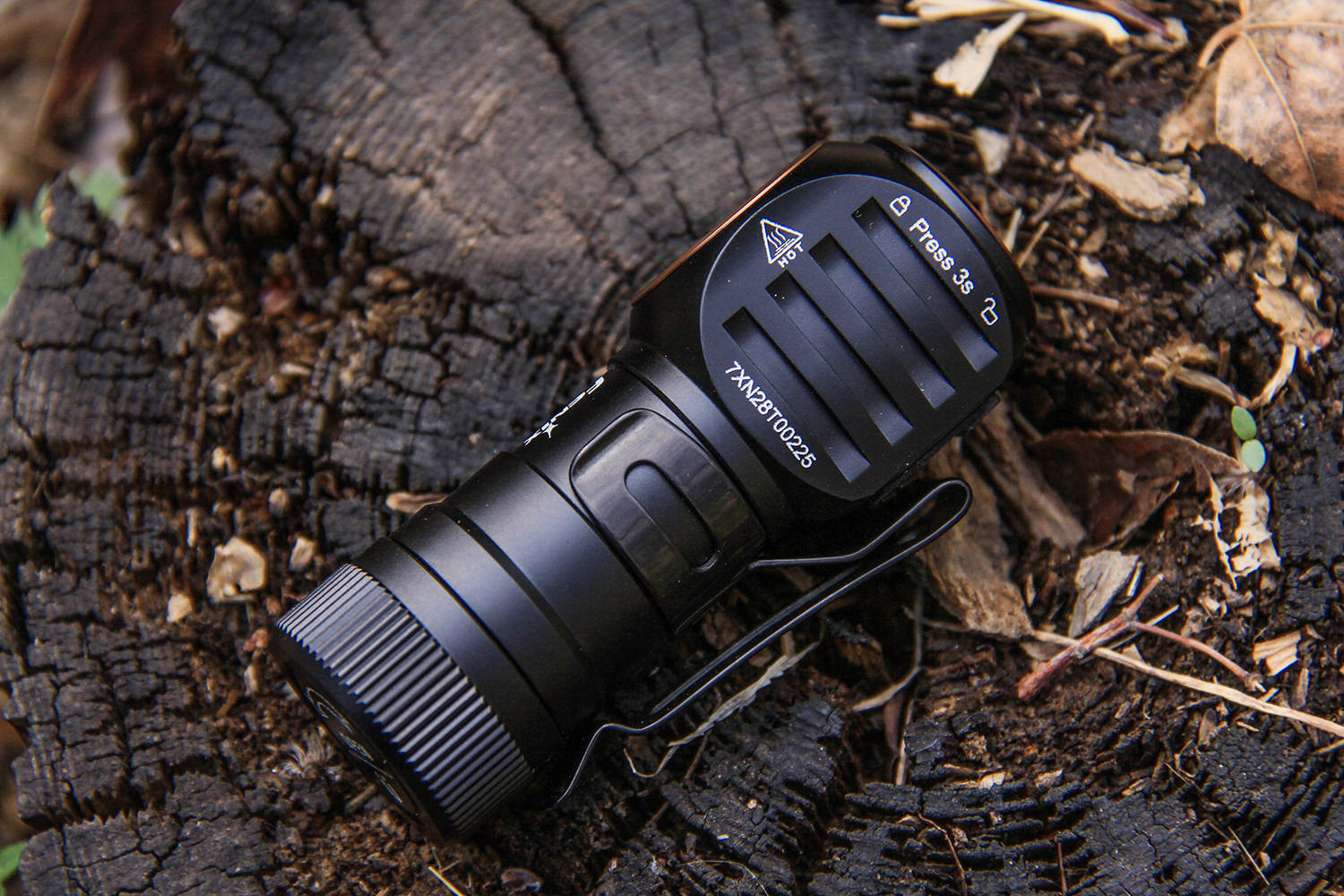

    除了作为头灯佩戴以外,HM53R拿在手上也非常好用,身材娇小拿捏稳定,筒身直径小于灯头和尾部,便于着力,开观位于顶部,便于盲按操作,轻量化高颜值易使用。
    拐角灯+尾部强磁,这就是HM53R的另一项核心竞争力,可灵活调节的照明角度,可稳固吸附于铁质表面,彻底解放双手快速固定、随心照明,大幅提升作业效率与使用便利性。
    小巧可爱高颜值,轻量多能易携带,HM53R在高强度的铝合金表面还做了军规HAIII及硬质氧化,极耐磨耐刮,作为一款EDC装备随身携带也是极好的。

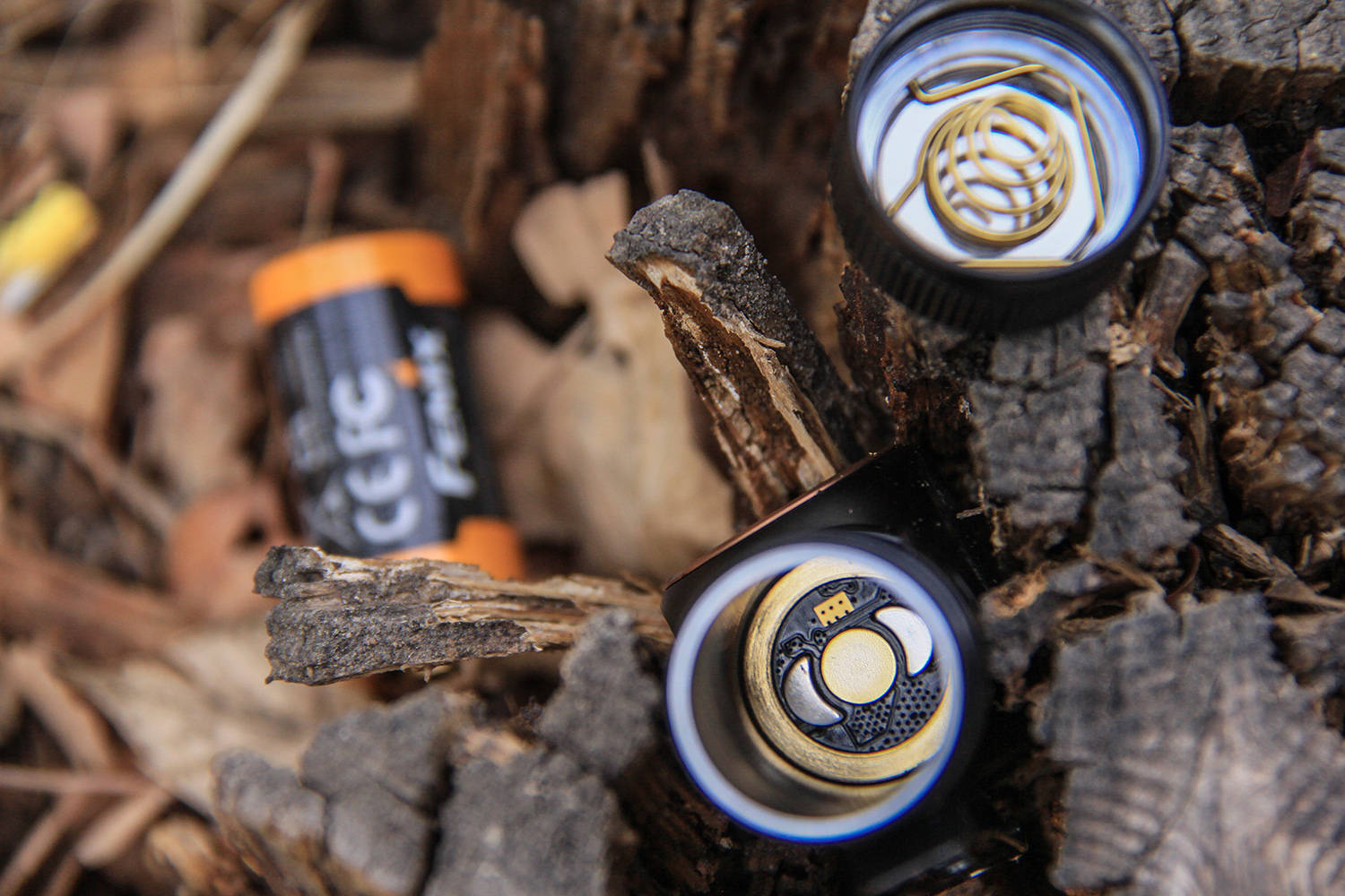

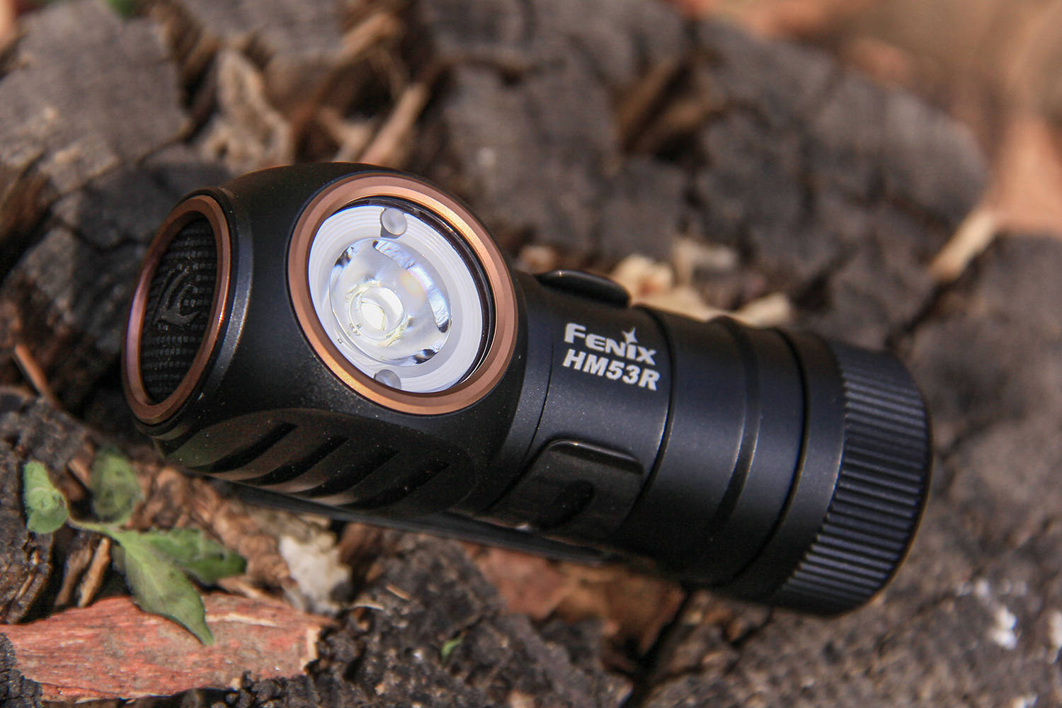

    HM53R 搭载了一枚LUMINUSS SST-25冷白光主光源,以及两颗OSRAM 2835红光LED灯珠,主灯高亮度,满足大范围探查与作业照明;红光柔和不刺眼、续航更持久,适合夜间夜行、信号警示与暗环境补光,双光源一键切换,适配家用、户外、维修、应急全场景。
    灯头内搭配一枚三合一的一体式透镜,主灯为TIR全反射透镜,兼顾聚光和照明角度,左右两侧红光为平面透镜,实现光线的散射效果,更适合红光使用。

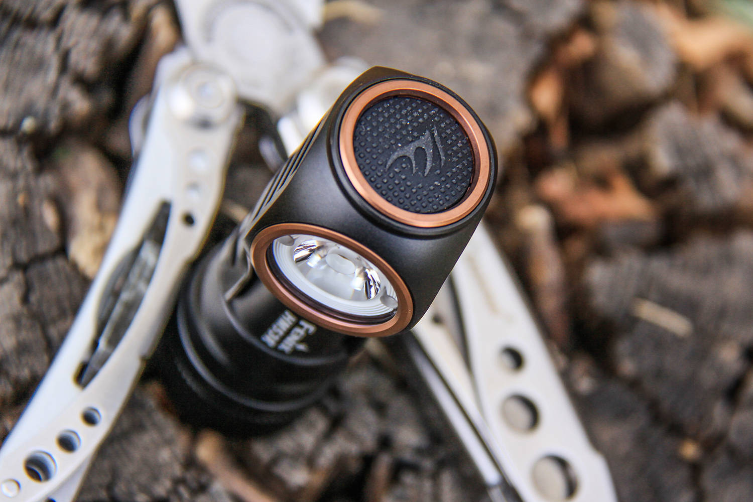

    HM53R 采用灯顶大开关控制,大面积、带防滑设计、硅胶材质的键帽,更易稳定操作,内部是电子开关,稳定性高、可靠性好、耐用性长,灯头和开关压环都采用金色涂装,直击审美视觉。
    将HM53R 戴在头上,顶部开关的盲按性能和大面积的好处就进一步凸显,手一抬凭借按键的位置与触感,就可以实现全程盲操,按动触发力度适中、键程也经过细心设计,随手控制、随心所动。

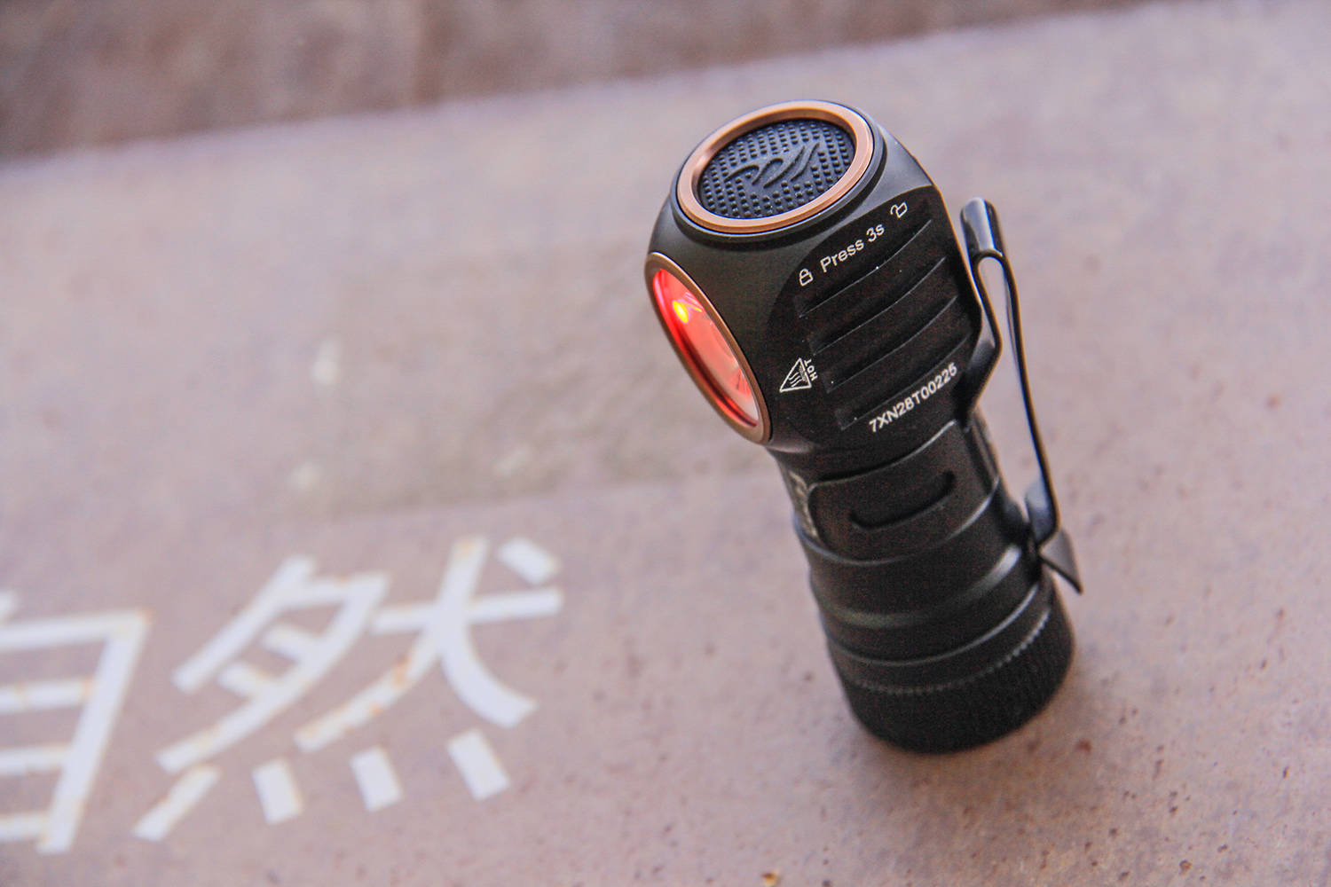

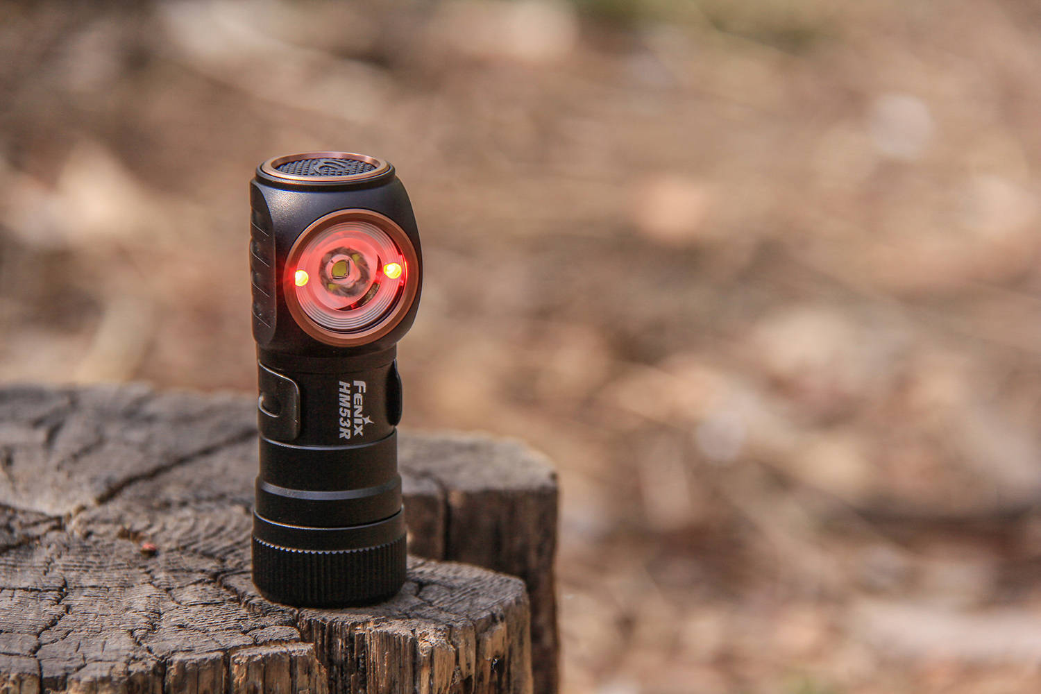

    关机状态下,双击开关,就能进入红光模式,一键唤醒,既不破坏夜视适应,也避免强光刺眼,再次单击开关就能在红光低亮3lm—红光高亮30lm—红光闪烁之间切换,单手即可完成操作,使用更省心高效。
    红光的另一大特点是波长在可见光中最长,因此穿透性强、可视性强,HM53R开启红光闪烁,就是明显的光信号,在雾天、傍晚或复杂环境里也能清晰被识别,户外求救、警示提醒,都更安全可靠。
    为了避免误碰开启,在关机状态长按主开关3秒,HM53R就自动进入锁机模式,此时随意按压也不会点亮,放口袋、背包里更安心,解锁同样操作,简便、安全、省心。

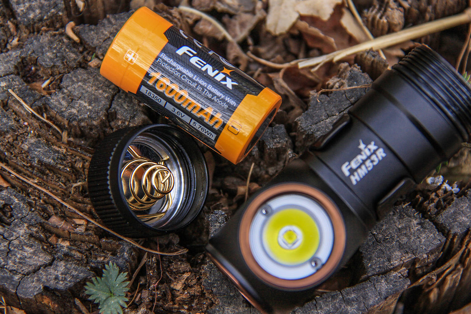

    HM53R标配一只1600mAh的18350 锂离子电池,而且也支持16340、CR123等规格电池,拧开尾盖就能方便更换,负极通过镀金弹簧压紧电池,并且固定尾部强磁铁,不喜欢用尾磁,也能无损拆下。
    正极采用的是大面积镀金触点,物理防反接设计,端面导电的设计,可以稍拧松尾盖实现彻底断电,导电电路电阻极小,保证稳定不发热,有效防止装反电池损坏电路,长期存放也更安全,兼顾耐用性与使用安心感。

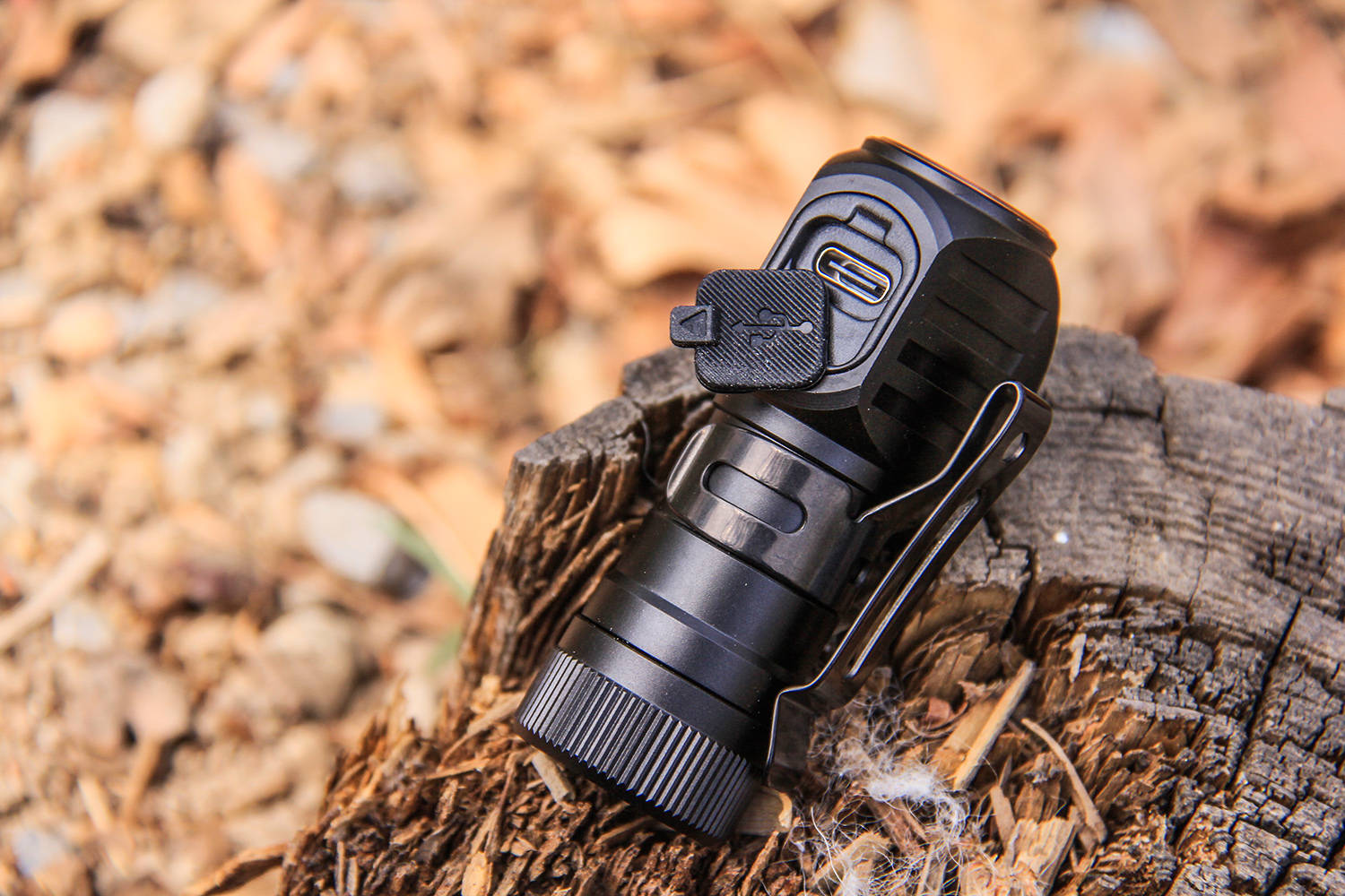

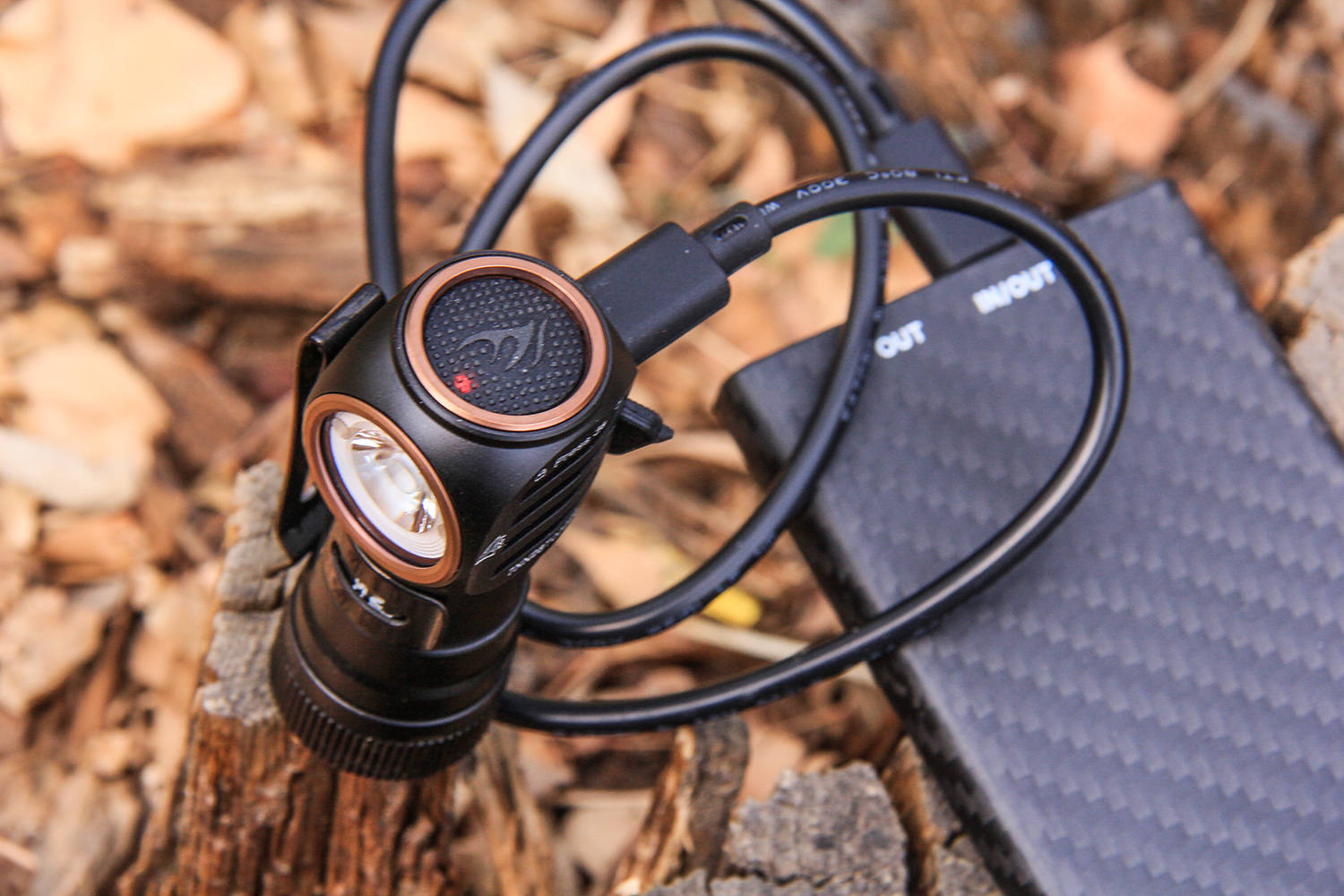

    灯头侧面设计了TYPE-C 通用快充接口,而且还做了内防水,平时用硅胶塞封闭,防尘防水又耐用,日常充电无需拆卸电池,随插随充十分便捷,兼顾户外使用与日常维护,让续航补给更轻松高效。
    按键边缘一颗红绿双色电量指示灯,可以实时了解当前充电进程,HM53R支持5V5W充电,大约2.5小时,指示灯变绿,就表示完全充满。

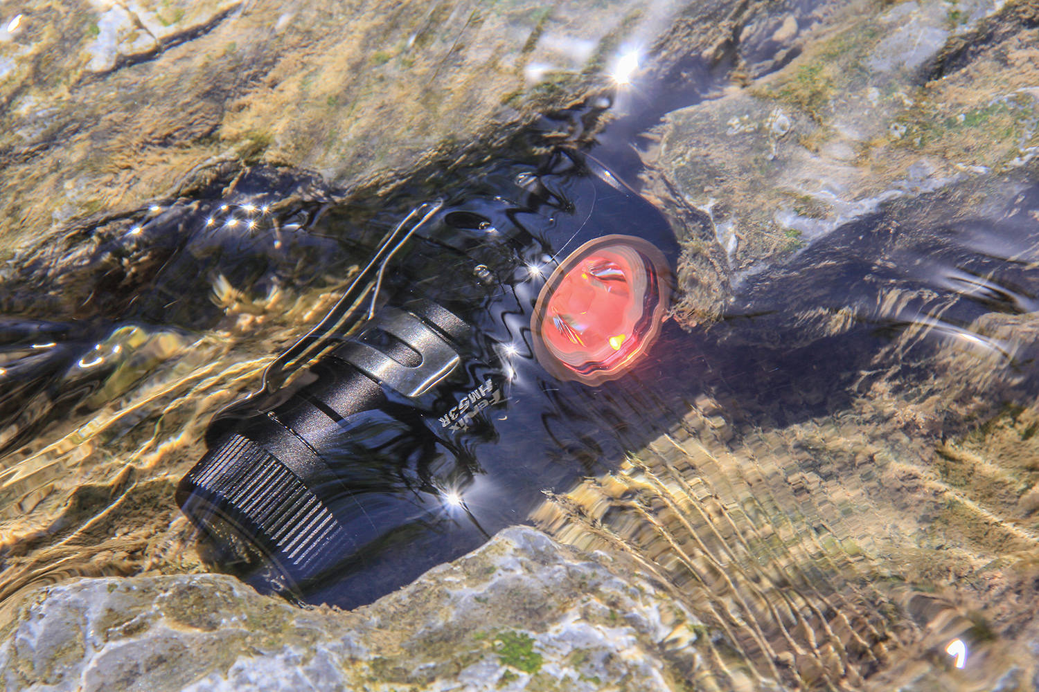

    HM53R具备IP68的电子产品最高防尘防水等级,可完全防止粉尘侵入,也能在2米深水中长时间浸泡而不受损,应对雨天、潮湿、泥泞等恶劣环境毫无压力,户外探险、涉水作业、应急使用都足够可靠耐用。
