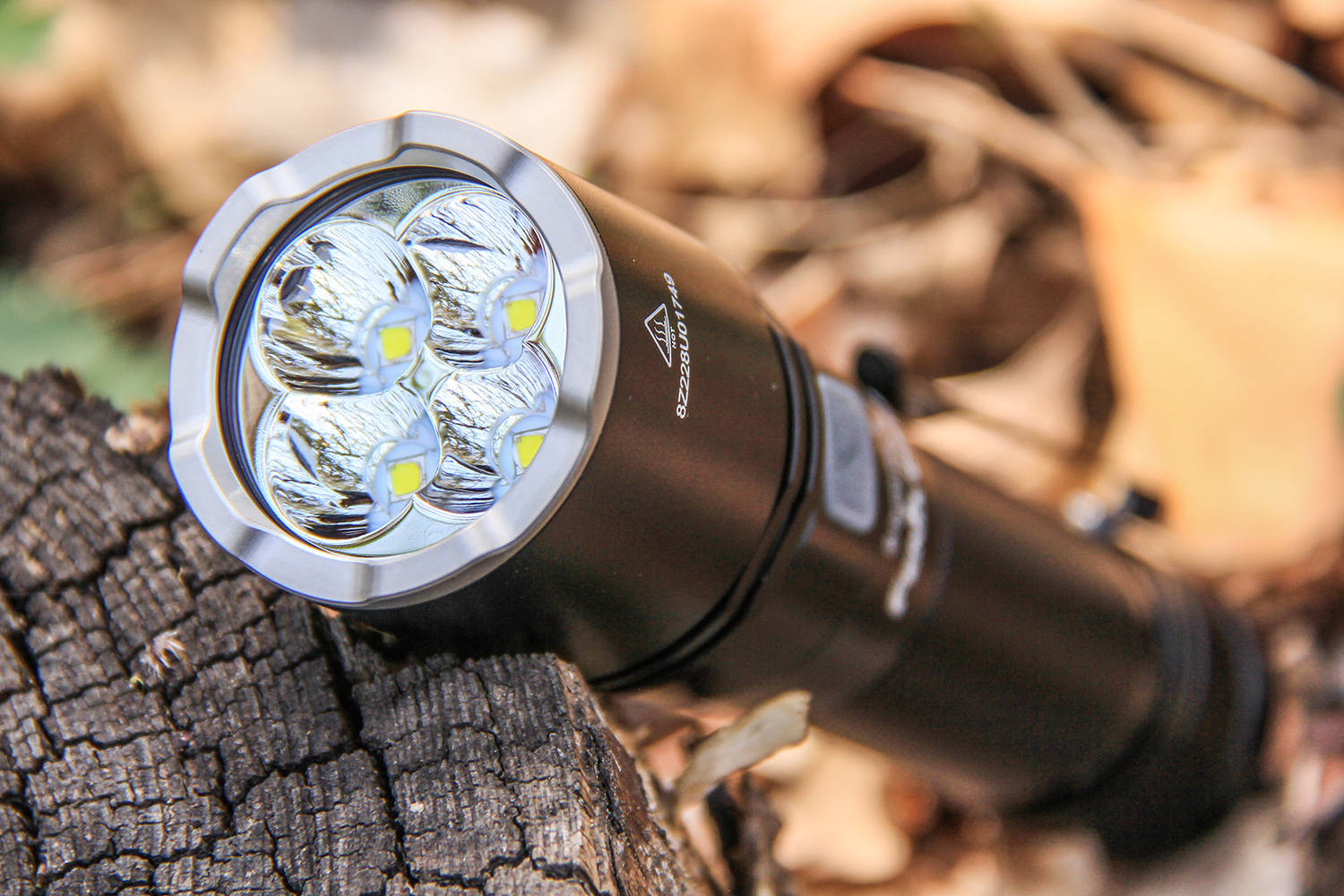

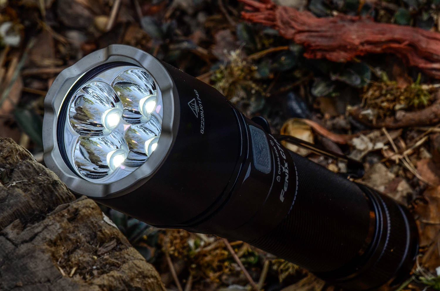

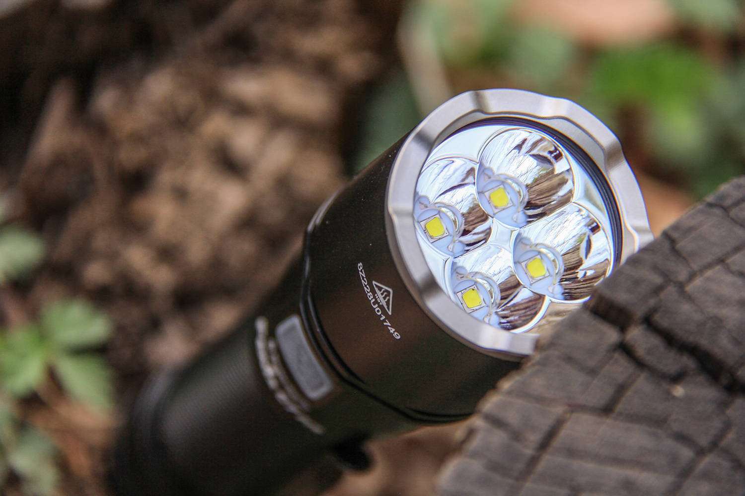

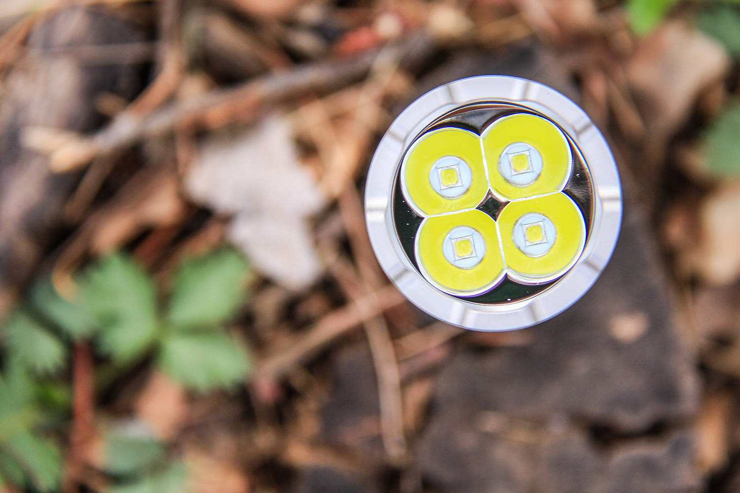

    C7 Pro是一支4眼中头旗舰手电,LUMINUSS 全新的4颗SST-25灯珠并列在灯头之内,小核心、带果冻,将聚光和泛光结合在一起,正白光6500K色温,满足你的日用视觉感受。

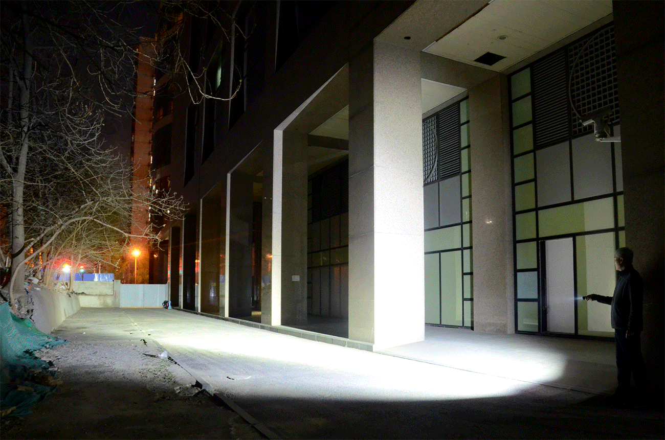

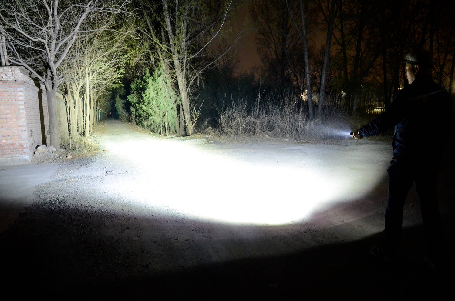

    灯珠越多,就能铺开更多的光线,C7 Pro带来的就是87°的大范围照明,光线均匀分布,中间和边缘的亮度几乎没有太大差别,这样就能带来视觉效果一致的照明表现,更适合人眼观察。
    经常在户外的朋友肯定知道,手电不光要亮,而且要能带来大范围的视野,这样才有更强的安全感,C7 Pro具有4600lm的强劲光通量,主光柱十米开外清晰可见,漫天的光线,将黑夜点亮,清晰、通透、纯净,面前照明瞬间无死角,夜色早已褪去。
    二、339米虽远,光线立达
    C7 Pro采用一体式4眼光面光杯,灯珠定位安装居中,每个光杯都较深,能够更好地汇聚光线形成平行光,从而带来更远的照明效果。
    手电的聚光主要是通过光路设计来实现,灯珠发出的是360°包裹的光线,经过反光杯凹面镜汇聚,向正前方集中,才能在相同横截面积之内得到更多光线,这样光线才更有穿透力,正面看到灯杯内的黄色,就是出射的平行光效果。

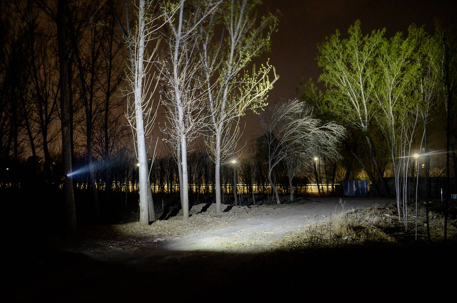

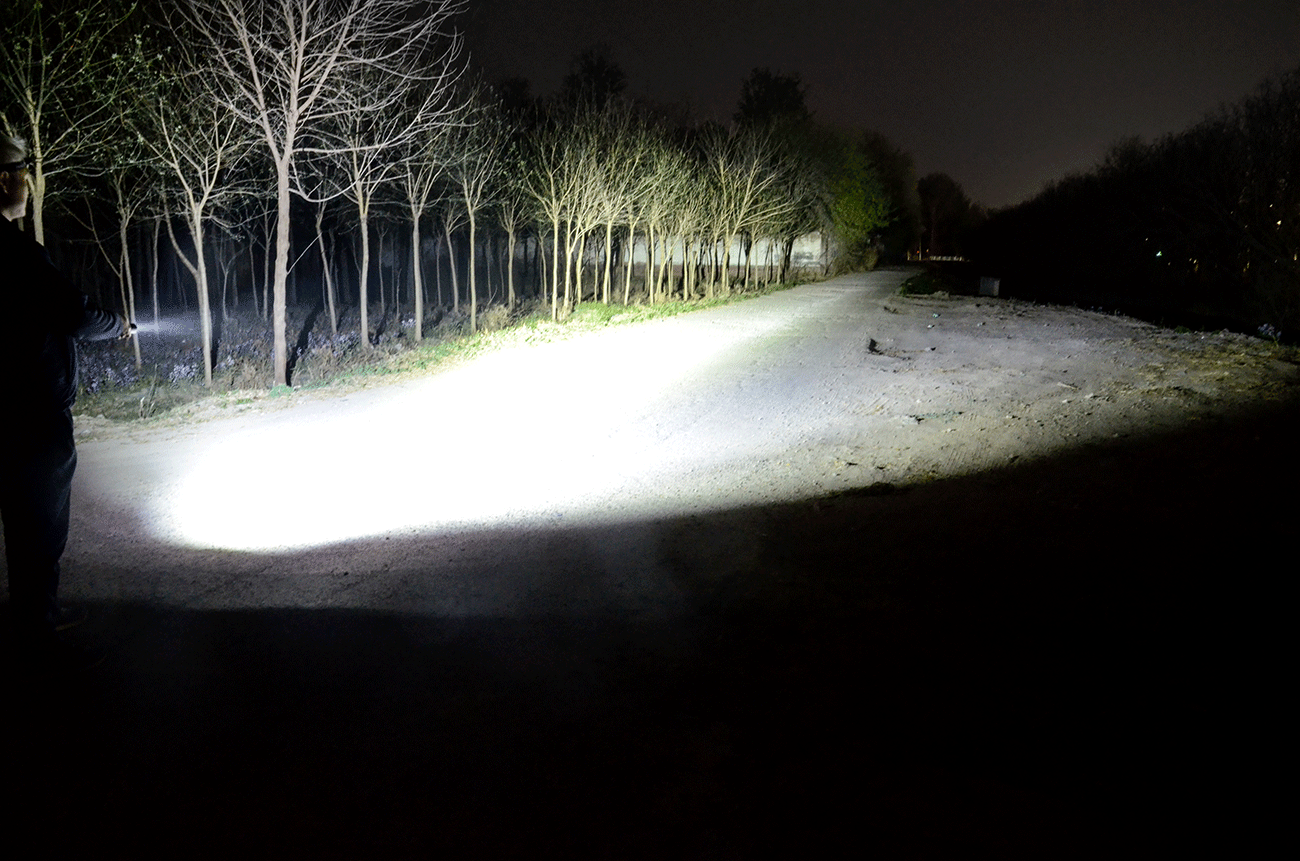

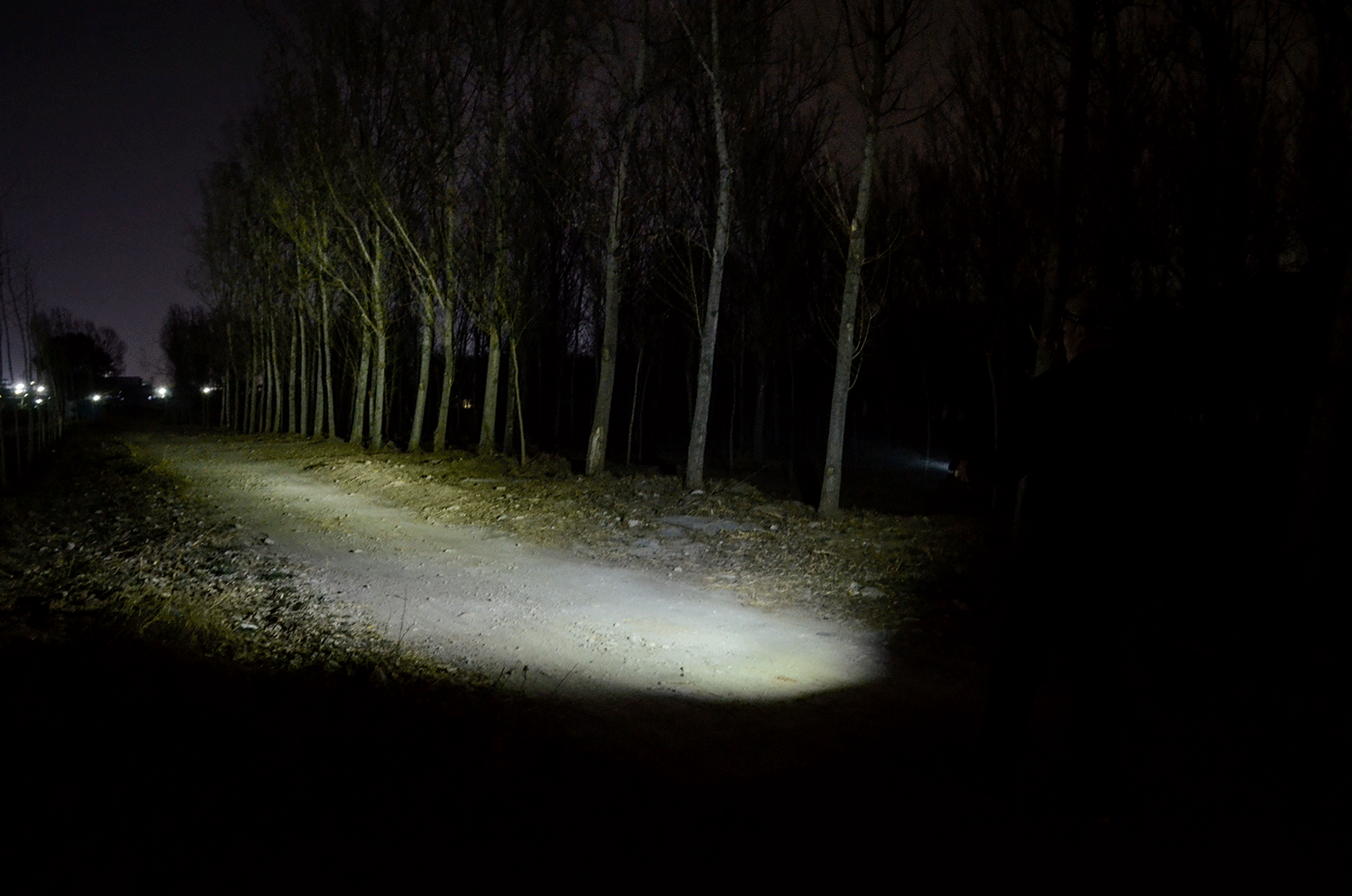

    直线照明距离直达339米开外,从实际使用情况来看,小路的尽头大约为300米+,光线由近及远大范围铺开,将小路装满、延伸,直到视力所及,无不清晰展现眼前。

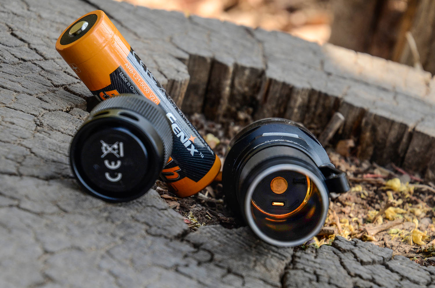

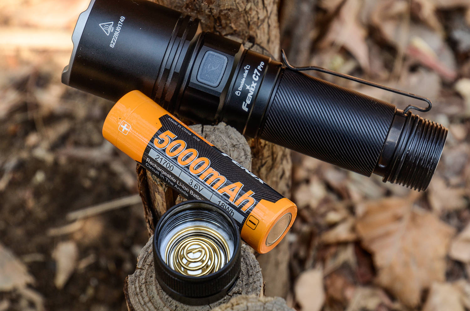

    C7 Pro标配的是一只18Wh电量的21700锂电,5000mAh容量是目前手电的主力,超粗的镀金弹簧导电,实现极小的电池内阻和极小的外电路电阻,降电压降控制在最低,所有能量均供应给灯珠。
    4600lm的极亮档位可以使用超过1.8小时,保证爆发状态的全力输出,节能档位30lm甚至可以连续使用85.5小时,让你在3天半的时间有持续不中断的光,而且无频闪、无啸叫、无蓝光,长时间使用眼睛不会疲劳。

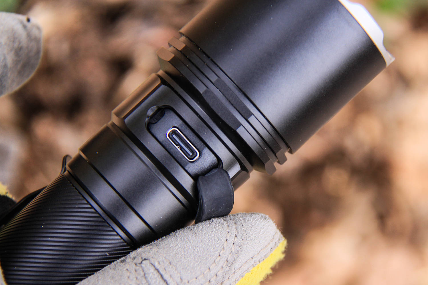

    打开C7 Pro灯颈位置的橡胶封头,就能露出一个TYPE-C充电接口,接口边缘紧致工整,防尘胶塞回弹有力,在雨夜、泥泞甚至沙尘环境下,它都能牢牢锁住湿气,实现全天候抗造防护,为续航提供稳稳保障。

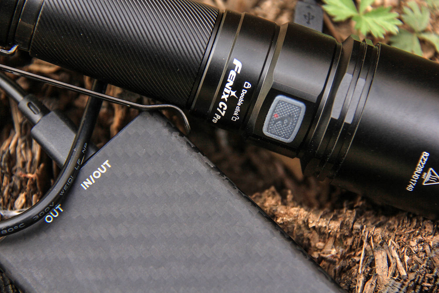

    充电口支持20W快充,主流快充协议,插上就能握手开启,实现源源不断的能量补充,大约1.5小时,开关之内的红色指示灯转为绿色,就完全充满,快速回血,快速进入待使用状态,这就是日用工具的品质。

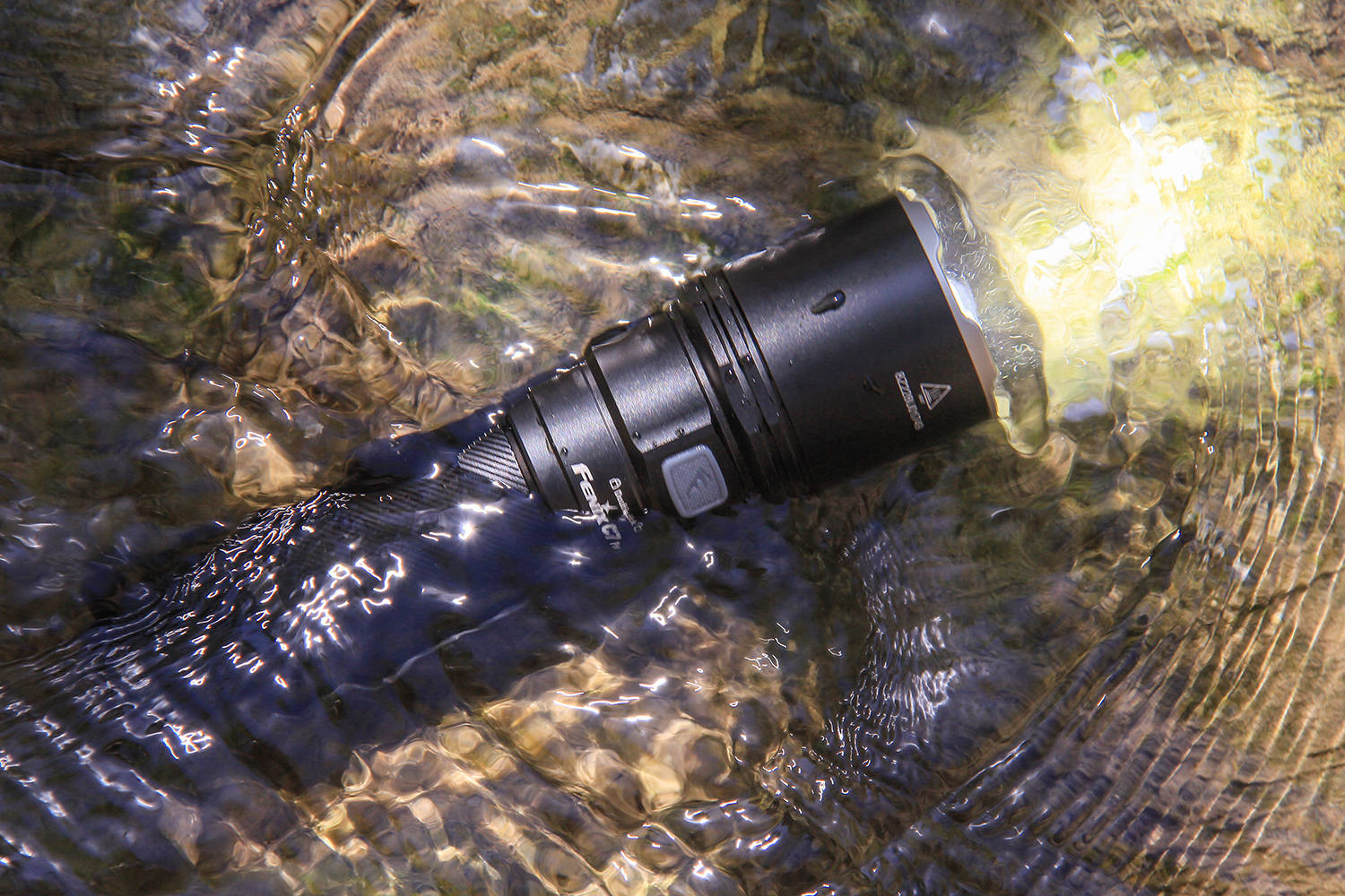

    一体式筒身+防水密封圈+充电口防水胶塞,C7 Pro的防尘防水能力达到IP68级别,这是电子产品最高等级,可以在水下2米连续使用,各种严苛环境都不在话下,真正实现全场景照明陪伴。

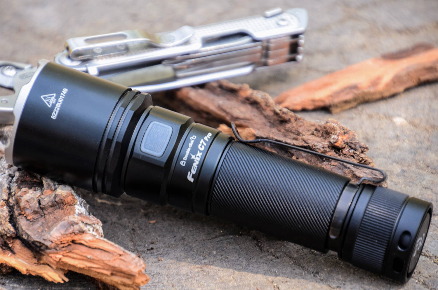

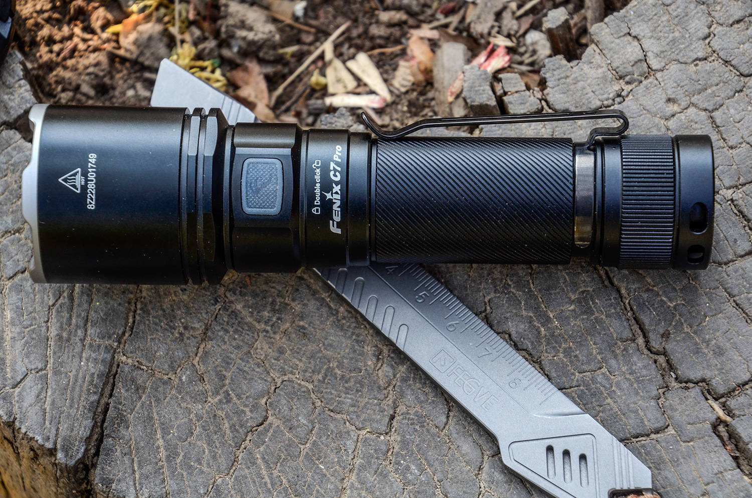

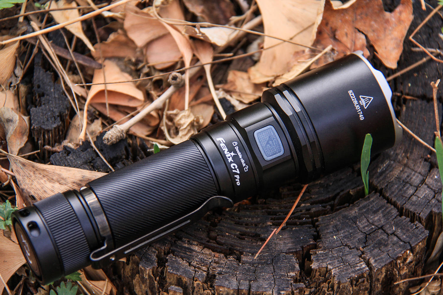

    再来看看C7 Pro的基本情况,外观属于实用产品的简约设计,够用就好没有必要整那么多花里胡哨,黑底白色镭雕印字,氧化层细腻而且质坚,经得起使用中的磨损。

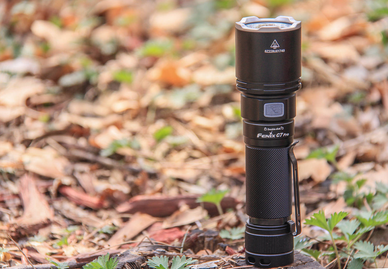

    C7 Pro是旗舰级的日用照明工具,全长仅为150mm,筒身直径约为28.5mm,灯头更大一些直径约为40mm,含电池的整套使用重量就比260克稍多一点,可以说在体积、重量、续航、性能、手感之间找到了平衡。

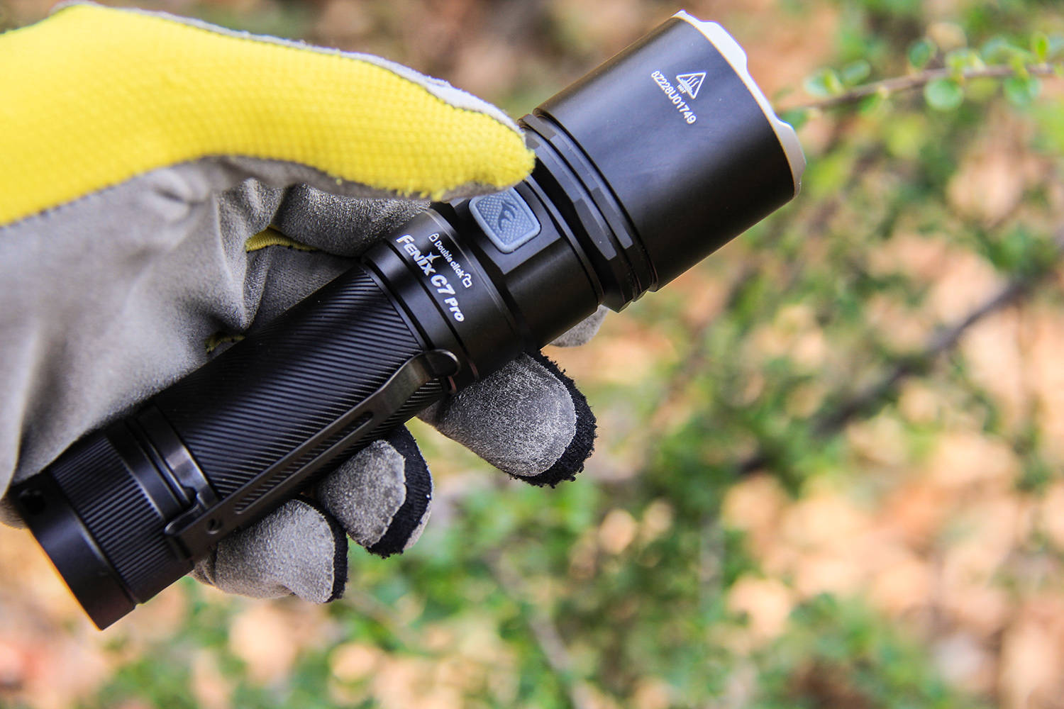

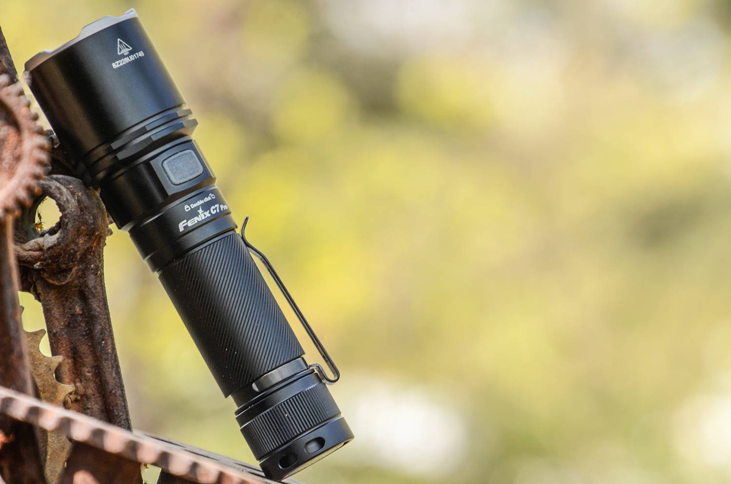

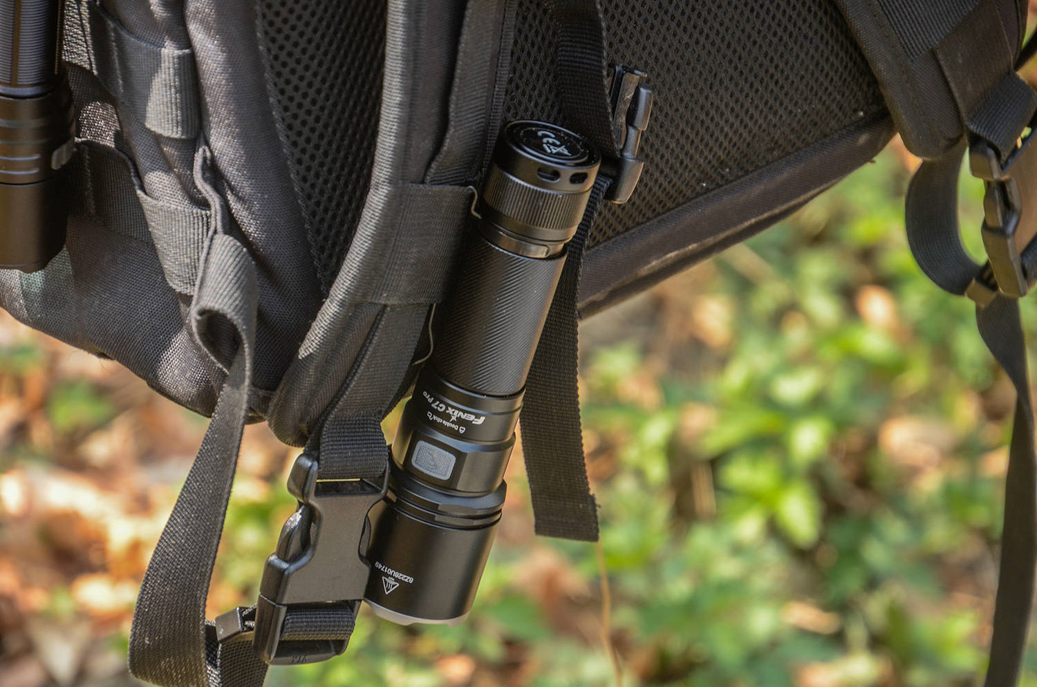

    C7 Pro标配一支不锈钢镀黑抱夹,可以与筒身融为一体,可以在平放时防止滚动,可以将手电夹在背包、夹层、口袋等位置,更加方便携带和使用,夹持力度大、弹性好,走路跑跳都不会掉落。

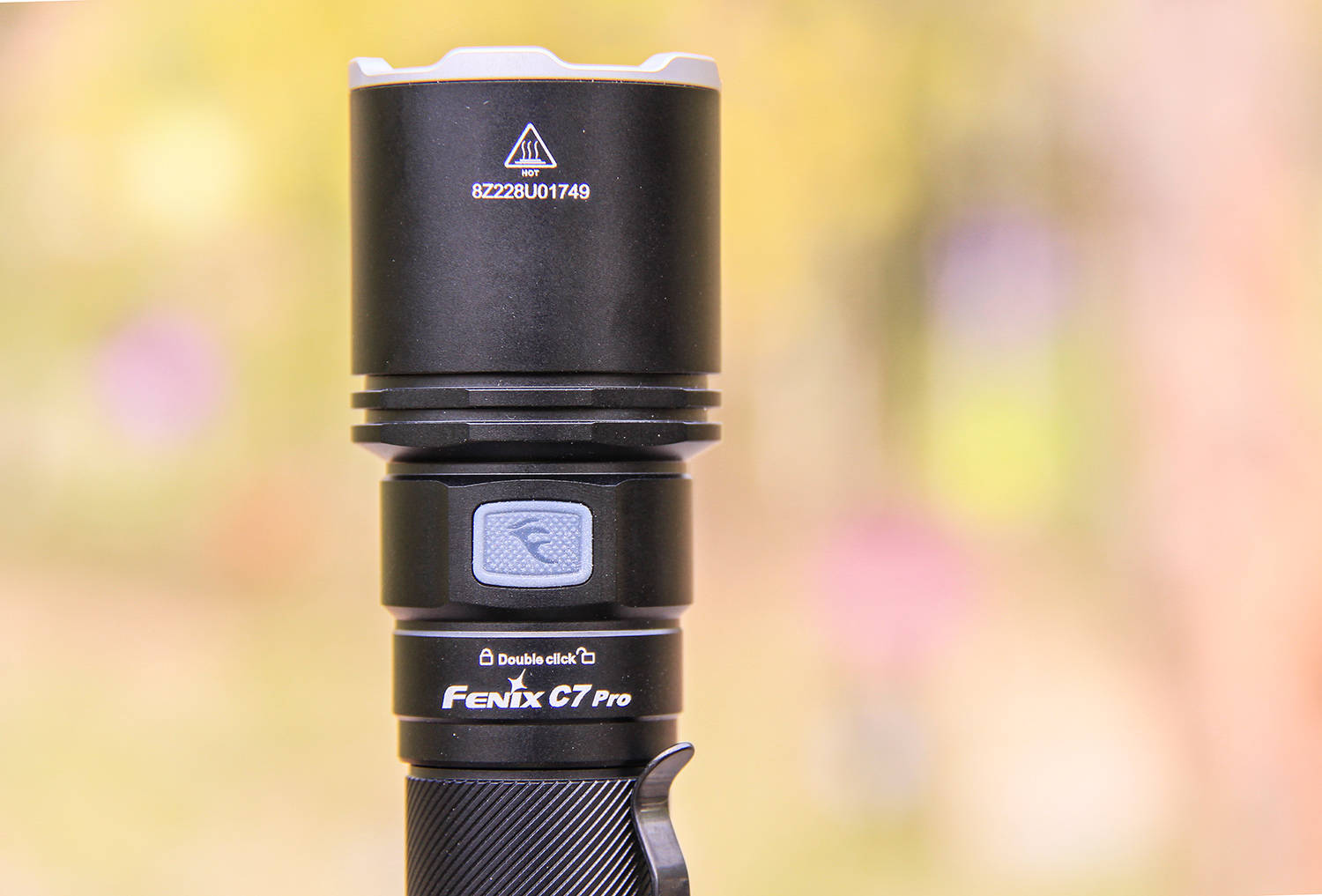

    筒身是细密的斜向防滑纹,配合抱夹,进一步提高握持的稳定性,灯颈有大面积的灰色硅胶开关按键,手感、颜色都有明显的区分度,方便操作使用,双击开关就能锁定或解锁,印得清楚、带着安全、用着快捷、控制方便。

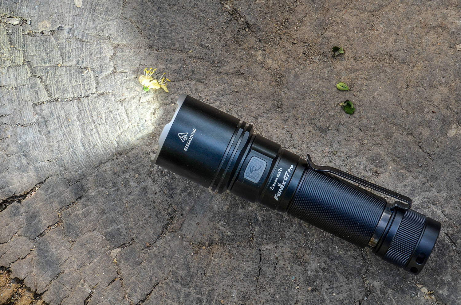

    C7 Pro的操作控制也比较注重实际使用,长按开关机,开机默认的是记忆档位,比如可以在中亮600lm档位关机,下次开机就是中亮档位,一键直达日常场景,轻松拿捏常用照明,既不需要频繁调整,也不会太暗而看不清,或者太亮不适应刺眼。
    C7 Pro共有5个常亮档位,开机后,单击一下开关换档:节能30lm—低亮100lm—中亮600lm—高亮2000lm—极亮4600lm,共5个档位的亮度区分度均匀,操作逻辑清晰。
