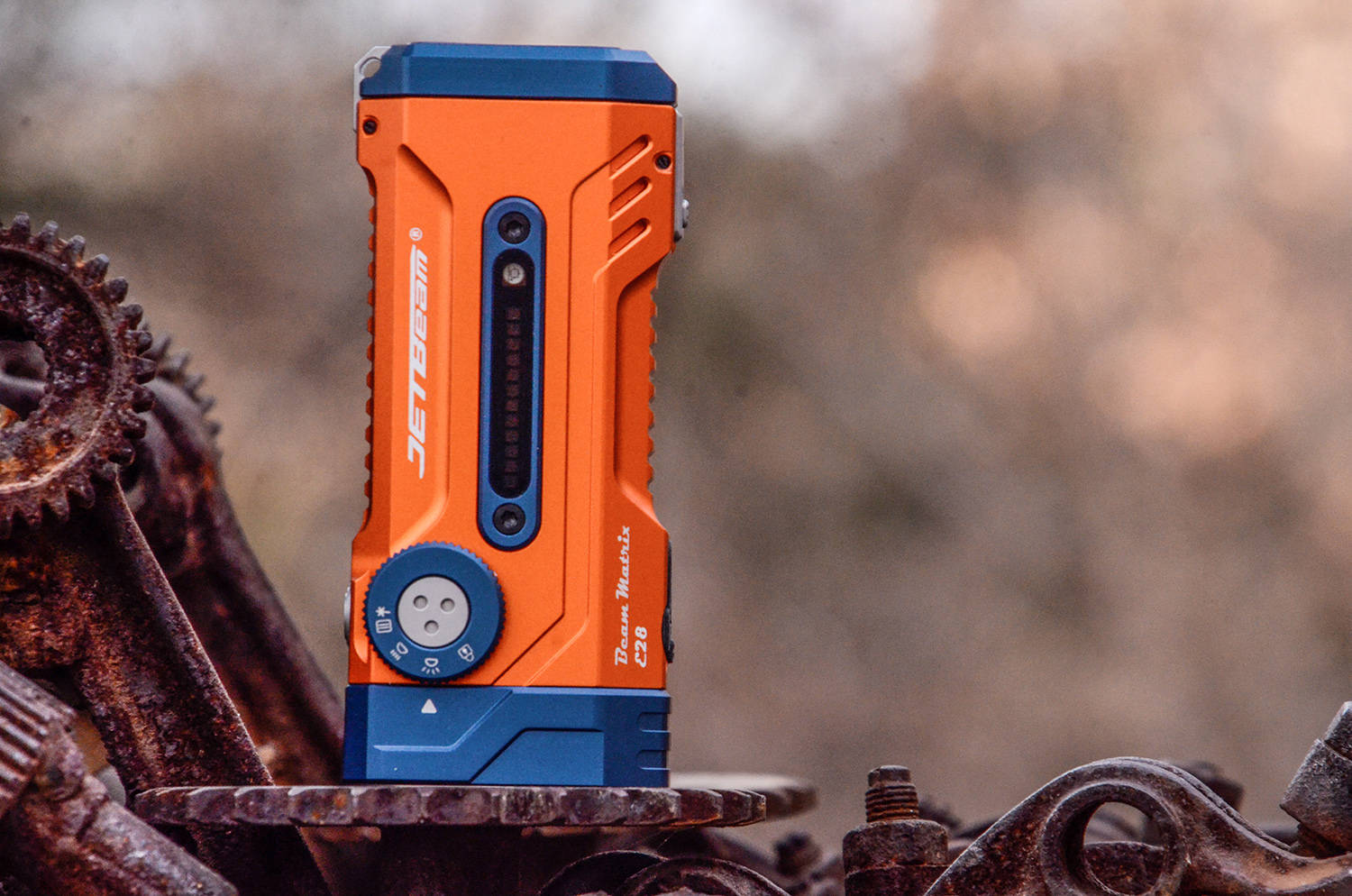

    扁筒美学天花板,拿在手里比照片还帅

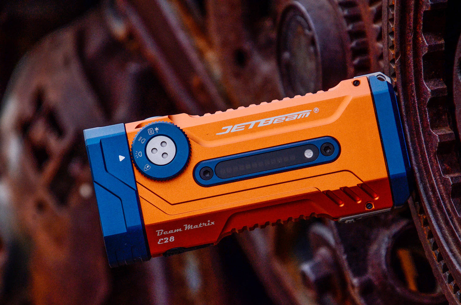

    在满大街都是圆柱形手电的市场里,JETBeam E28独树一帜,辨识度直接拉满,采用当下最受欢迎的扁筒造型设计,整体线条干净利落、轮廓方正却不生硬,视觉上极具现代感与设计感,放在一众 EDC 装备里,自带高级气场。

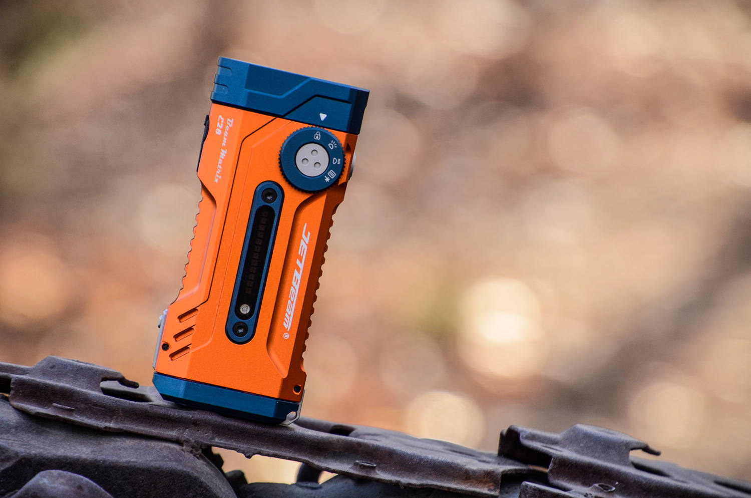

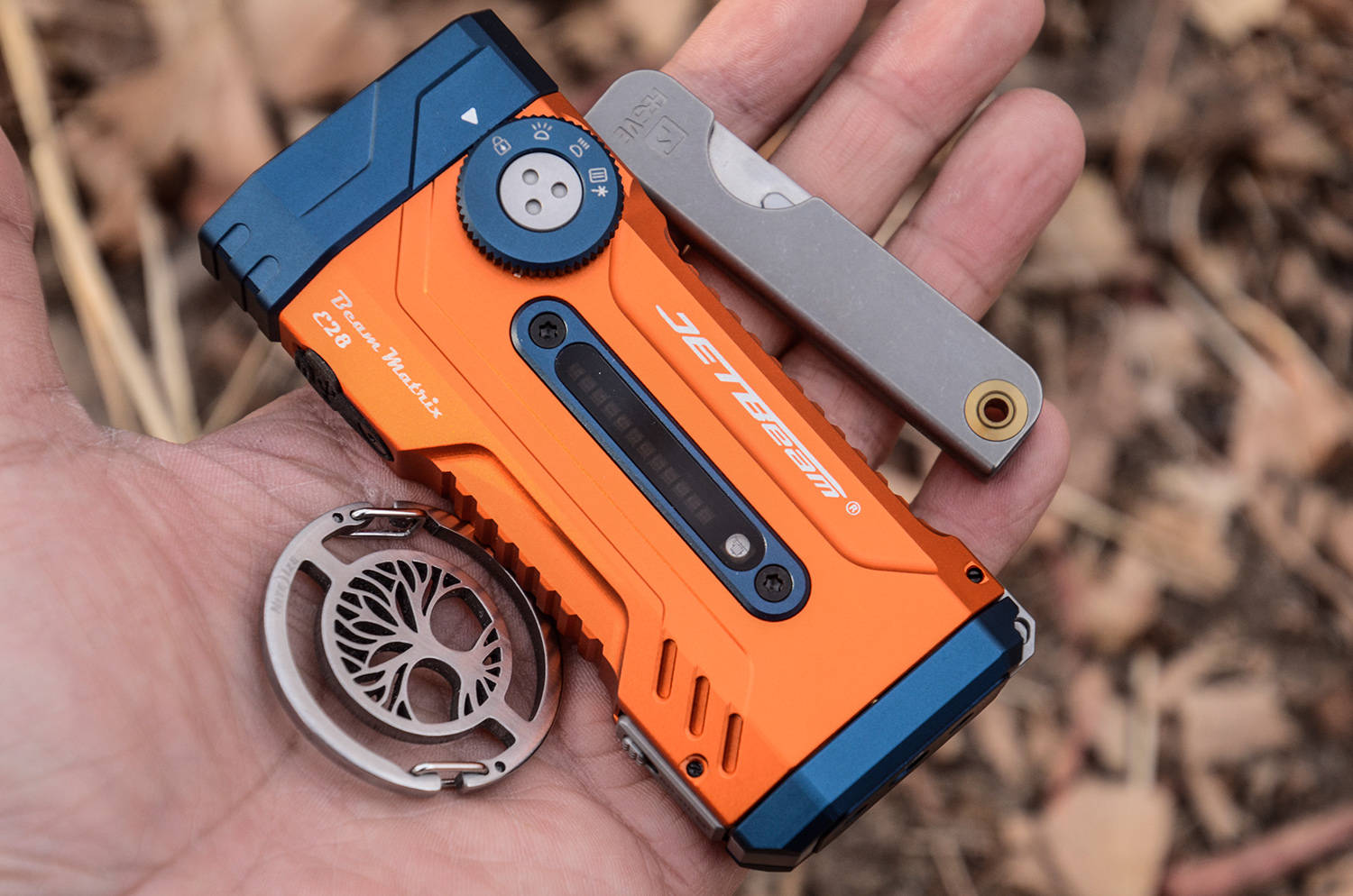

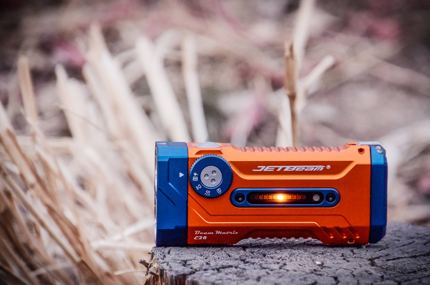

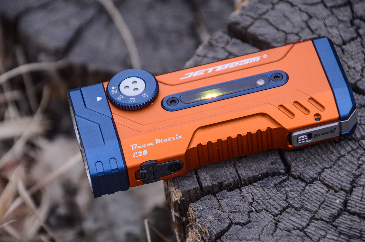

    整机比例经过精心打磨,整体呈长方体造型,尺寸约为107.6×48×26.6mm,长度适中、宽度刚好贴合手掌、厚度握着不硌手,既不会因为太细显得单薄,也不会因为太粗显得臃肿。
    E28将颜值、手感、便携性三者统一而设计,属于越看越耐看、越用越喜欢的类型,整体的重量约为255克,无论是揣进裤兜、别在包上、摆在桌面、拿在手中,都呈现出一种“刚刚好”的平衡感,符合EDC的轻量化定位。
    方形外观的显著好处就是,放置的稳定性极高,完全不用担心滚动,E28静静地在原地等待你的使用,正反面还各有3个1.5×6标准氚管槽,完美平衡了轻战术硬核感与日常精致EDC风。
    颜值不止看“脸”,更看材质、做工、触感,E28 整机采用高强度航空级铝合金打造,CNC精密数控切削,机身一体感极强,拿在手里第一感觉就是:扎实、稳重、细节满满。
    表面处理是决定颜值上限的关键,E28 采用军规三级硬质阳极氧化工艺,有黑色、军绿、橙色3中颜色可选,氧化细腻均匀,触感顺滑,不刮手、不磨衣,耐磨抗造,日常磕碰不易留痕,而且在强光下不反光,低调、更显档次。
    侧面是 E28 颜值的另一大加分项,简约中藏着丰富的细节层次,机身侧面做了人体工学凹槽处理,不是死板的平面,线条微微内收,既提升了握持稳定性,又让整体轮廓更灵动、不笨重,视觉上更显轻薄。

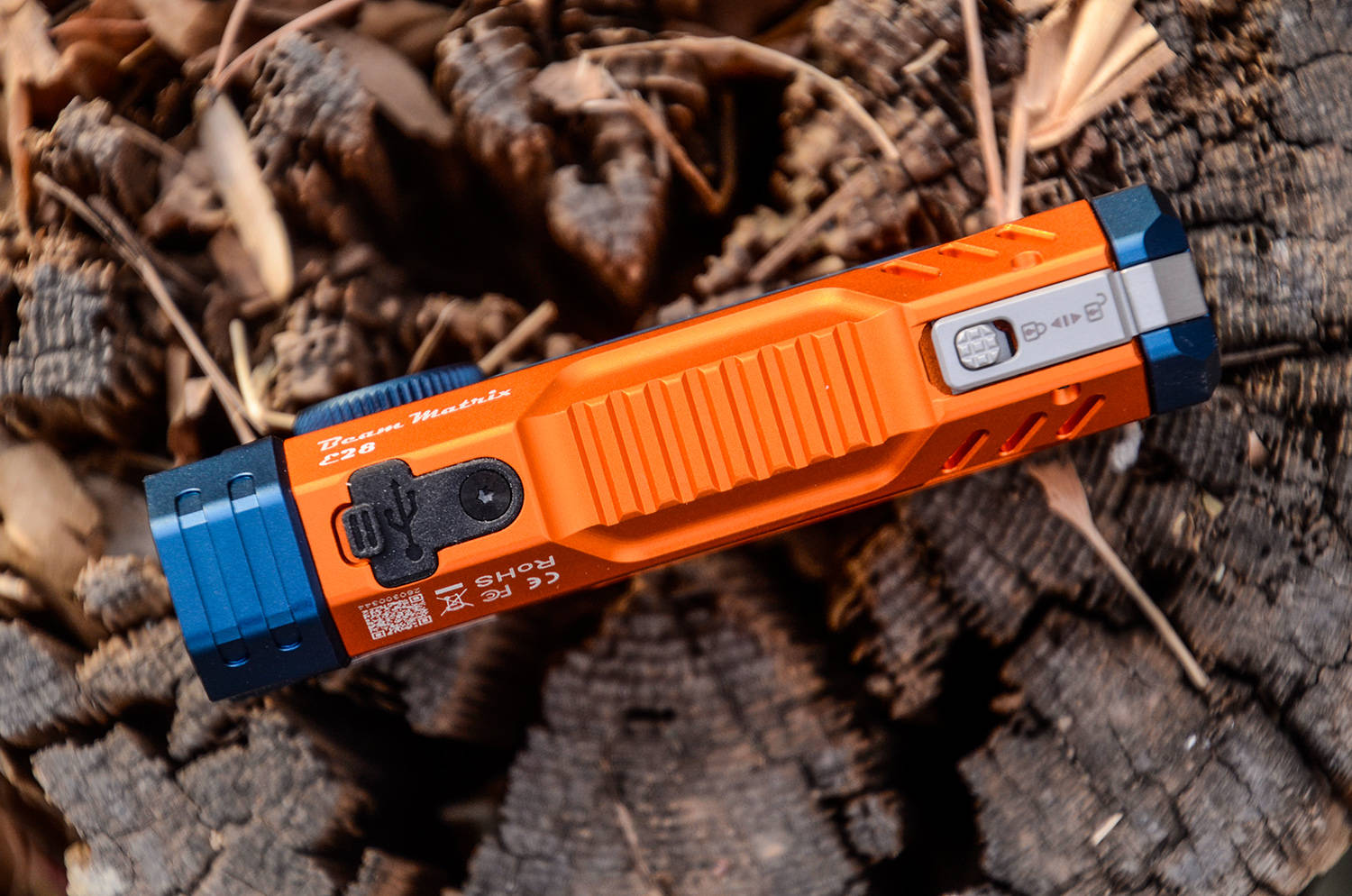

    E28的反面使用两颗六角螺丝固定一枚不锈钢双向背夹,金属原色与开关、电池仓解锁扭相呼应,宽大的背夹弹性和韧性都很好,可以将E28挂在背包、口袋、腰带等位置,筒不离身、随手就用。
    如果不喜欢,也可以直接拆除背夹,这样背面更显平整,中央区域的三条立体凹槽,不仅是为了视觉上的层次,更是为了提升握持时的摩擦力与舒适度,让你在湿滑或戴着手套时也能稳稳掌控,而且也不会硌手。

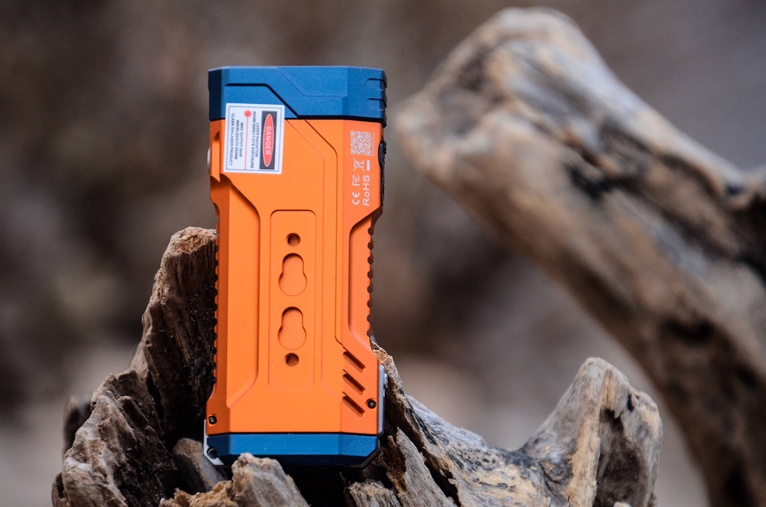

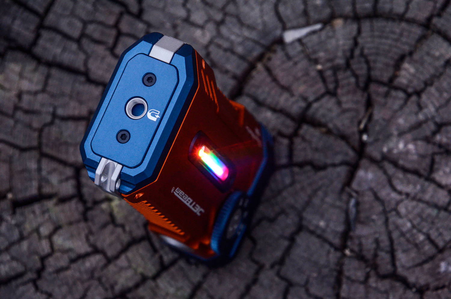

    E28的底部内置国标M5标准三脚架螺口,隐藏式设计,不突兀、不割手,需要时直接上支架,不需要时完全不影响美观,而且这种设计让 E28 无论平放、直立、磁吸吸附,都保持稳定好看的姿态,放在桌面当摆件、夜灯、氛围灯、摄影补光灯都完全不违和。
    E28的底部还设计了强力磁吸,可以将其牢牢吸附在铁制品表面,即便带有角度也完全不会掉落,这样就能在解放双手的同时,使用E28的各种照明功能。

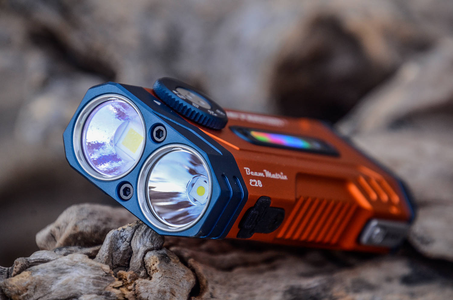

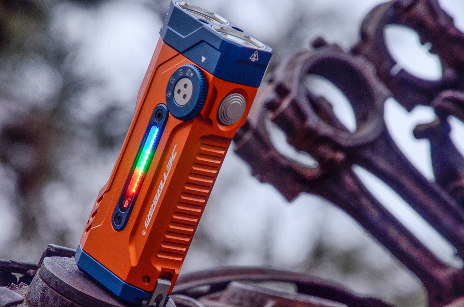

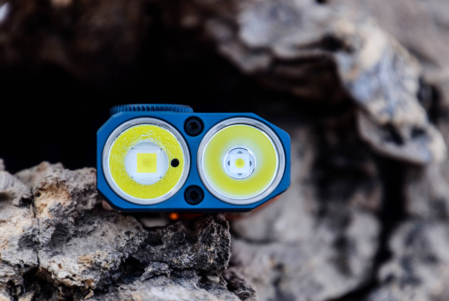

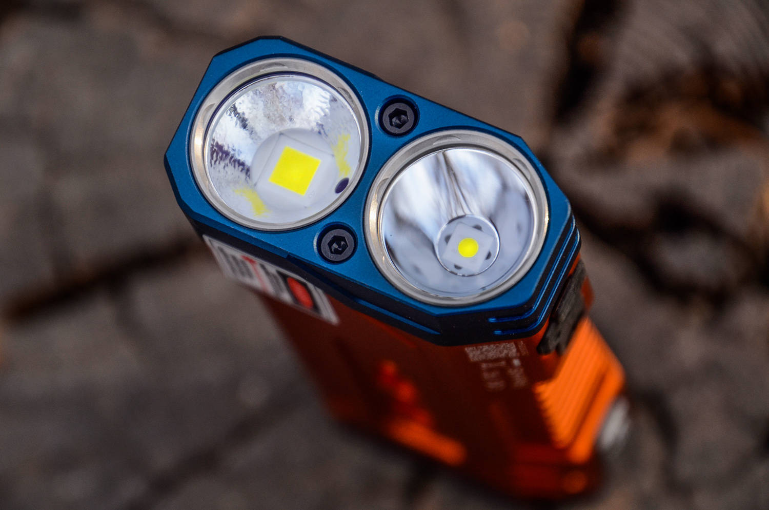

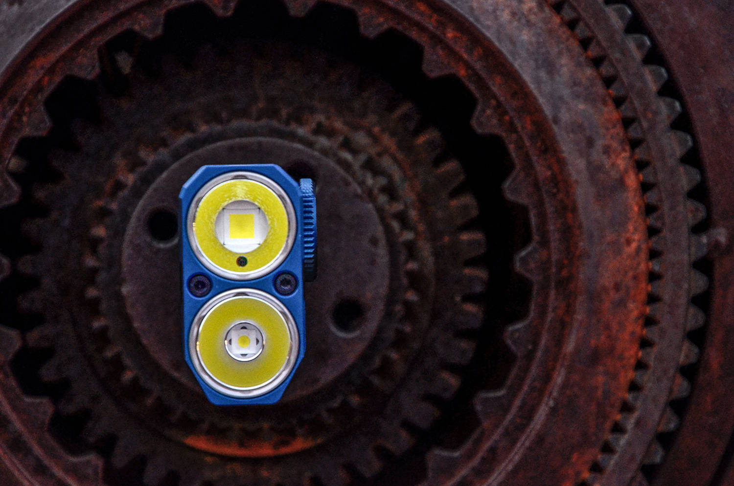

    灯头是手电的门面,JETBeam E28的主灯采用双灯珠并列布局,严格对称设计,泛光为7070规格大面积LED,最高光通量3300lm,远光采用SFT-42R灯珠,最高光通量约2500lm,双灯一大一小,格外醒目。
    灯头玻璃表面双面镀增透膜,泛光采用大尺寸微橘面光杯,线输出均匀饱满,负责大面积铺路照明;远射灯杯为光面,内部光洁干净,无杂纹、无瑕疵,负责远距离投射,光柱集中有力,视觉冲击力强。
    正对灯头,可以明显看出两个灯杯投射出的灯珠的黄色,聚光和泛光在光面和橘面的效果下,呈现不同的外观展现,这就是实际的光路,双灯带来远泛兼顾的照明。
    内部采用恒流驱动电路,没有肉眼不可见频闪,没有电路的啸叫声,也没有蓝光伤眼底,驱动效率高、稳定性好,长时间使用眼睛不会累。

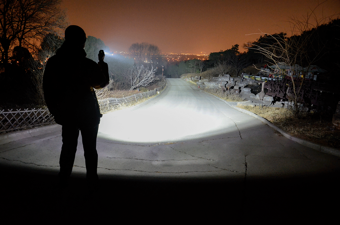

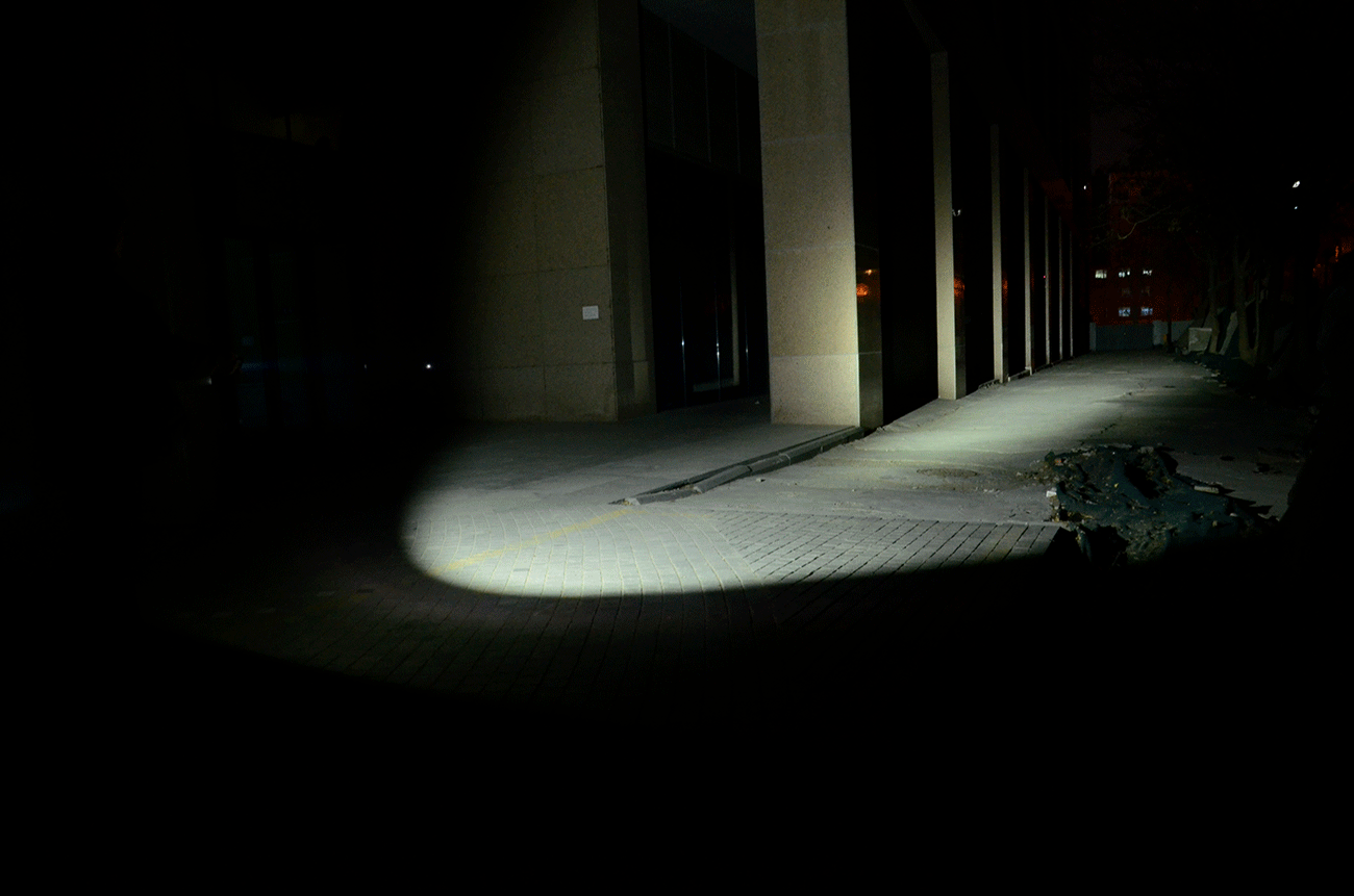

    从光斑来看,照明范围较大,中心主光斑亮度较高,正圆且光线集中,泛光区亮度均匀,能够带来比较开阔的视野,形成辅助照明效果。

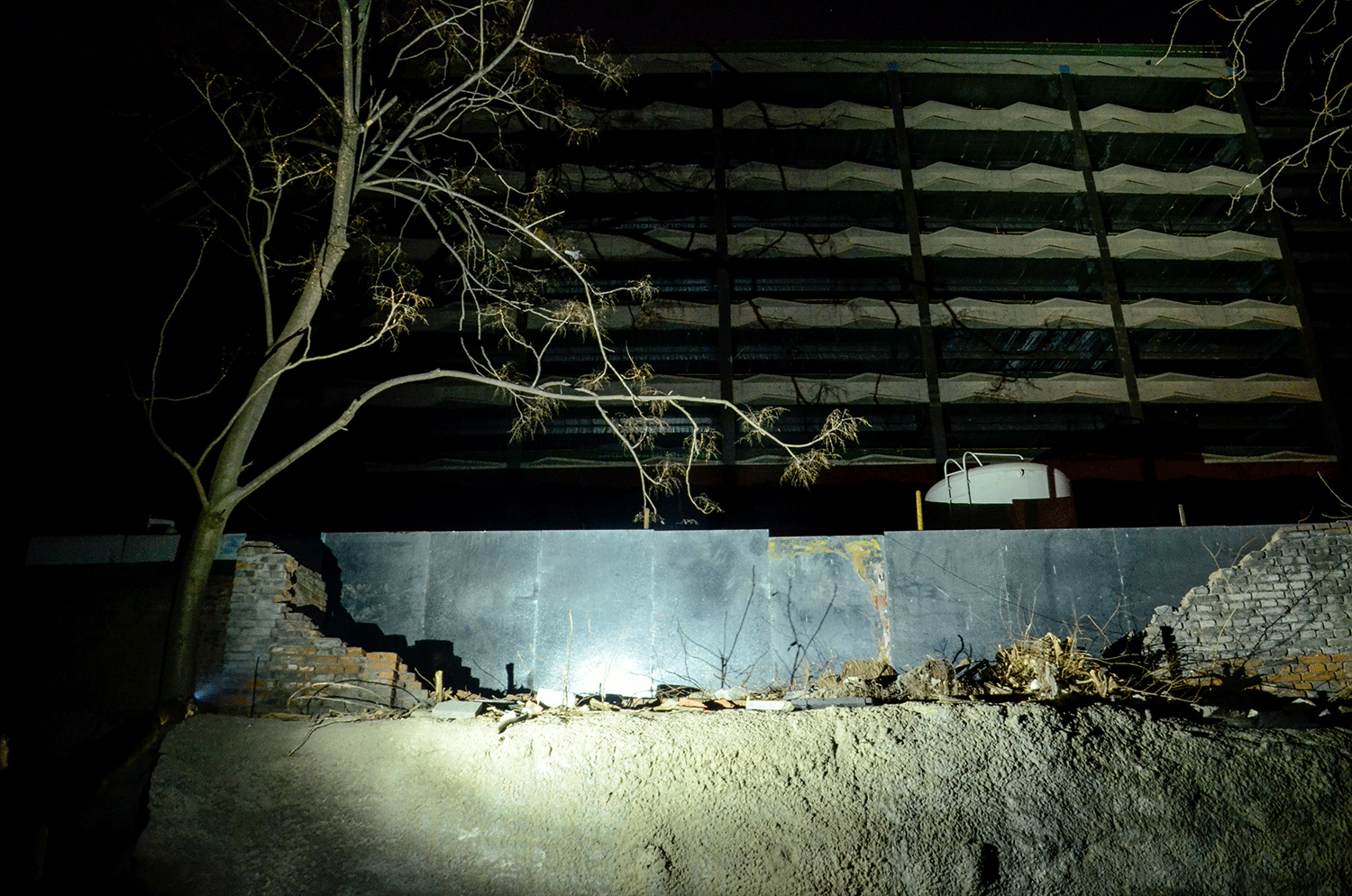

    从光线效果,可以清晰分辨出两颗灯珠的不同效果,聚光形成的主光斑张角约为5°,泛光区的角度约为80°;泛光的角度能够达到约120°,而且照明区域内亮度均匀,在地面形成了大范围的照明面积,这就是远泛兼顾的照明表现。
    聚光和泛光的实际照明效果区别较大,同等档位下,聚光能够将光线汇聚在正前方,同时保证一定的泛光照明效果,便于使用者盯住正前方物体;泛光的光通量更高一些,光线均匀铺开,使用者的视野开阔。
    聚光最大光通量2480lm,中心光强达到33375坎德拉,有效照明距离能够达到365米,指向清晰精准;泛光的最大光通量3300lm,光线更加发散,所以照明距离大约为190米,助你看清周围。
    个人感觉泛光更适合夜晚开阔地带使用,能够形成非常开阔的照明视野,中心的亮度更高,正白光色温,主次分明,大范围的铺路效果,助你看得更加开阔。

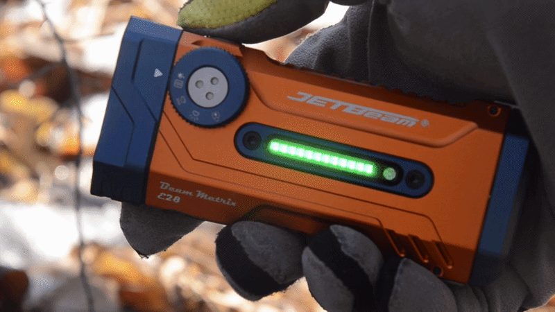

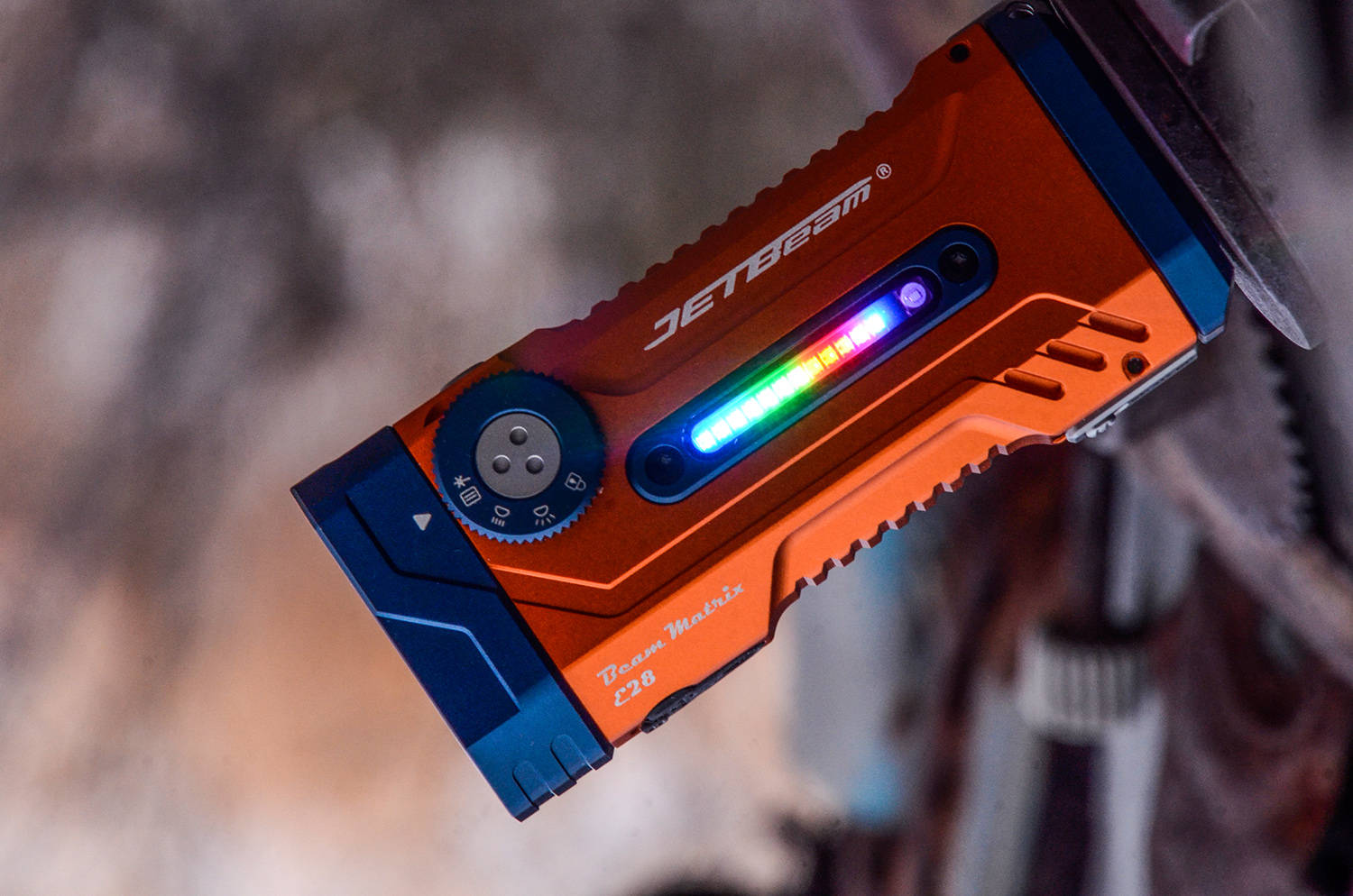

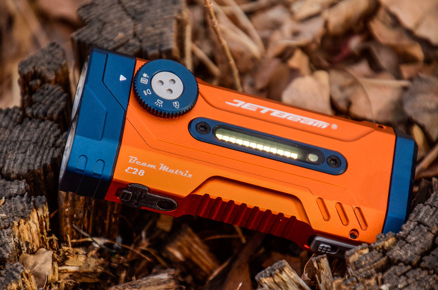

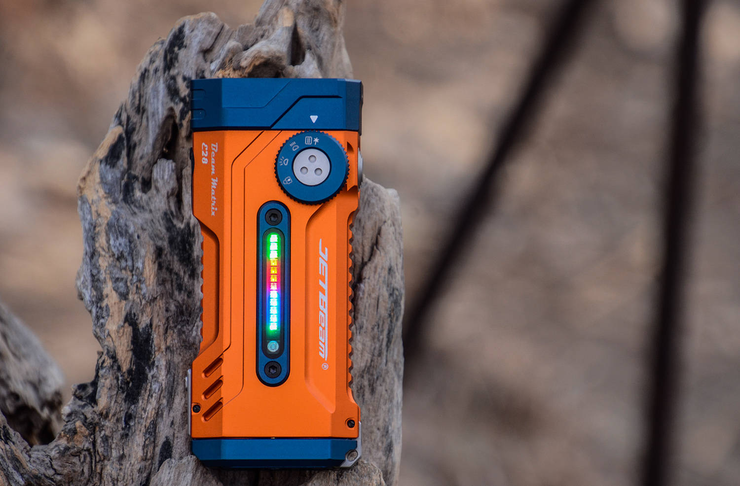

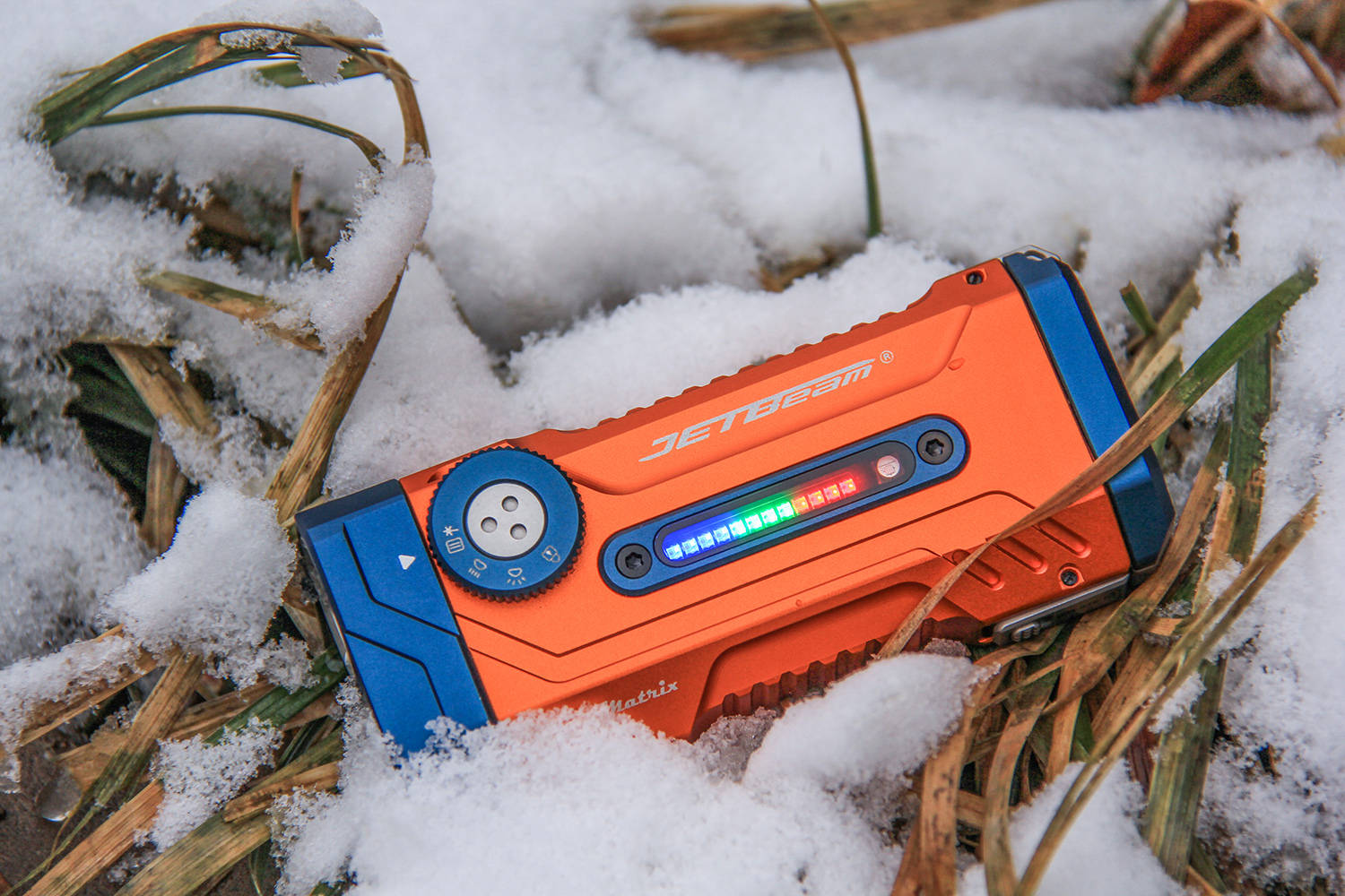

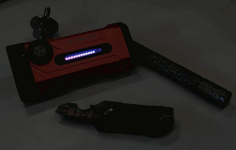

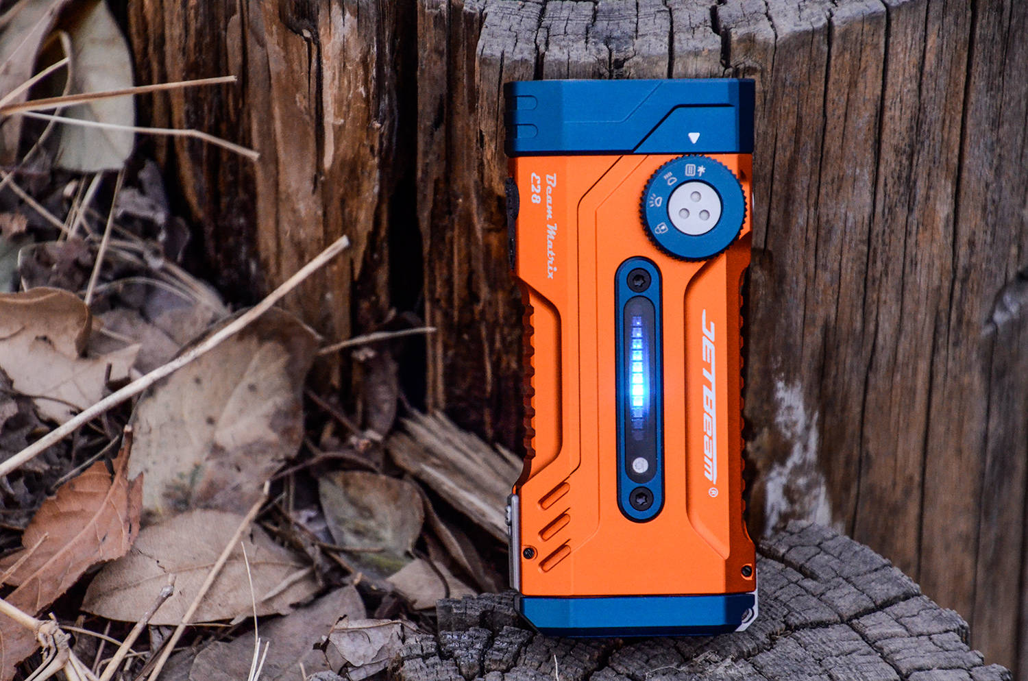

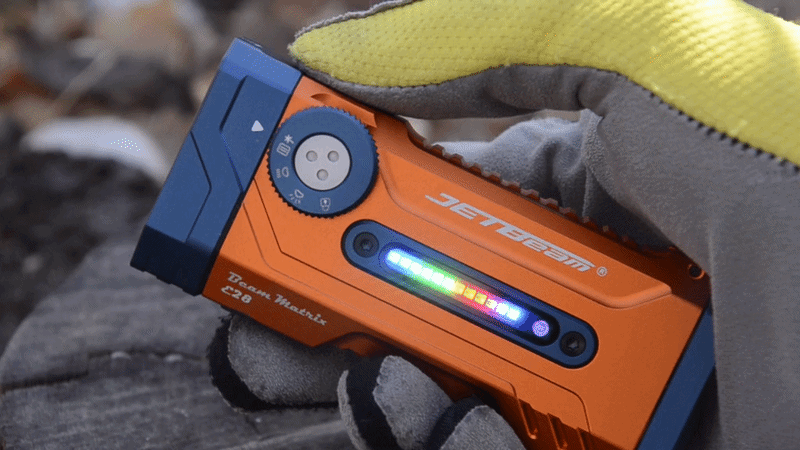

    如果说正面是气场,那侧面就是E28颜值的灵魂加分项,不但在简约中藏着丰富的细节层次,而且还有炫彩的RGB副灯条,能够形成多重模式变化。

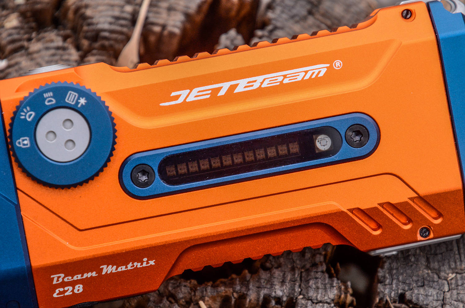

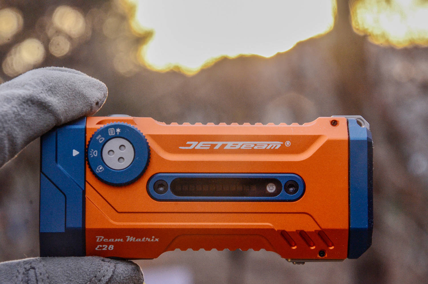

    副灯灯带位于E28侧面的正中,内部为12颗RGB七彩的LED灯珠,外面覆盖压条,通过两颗螺丝盖板固定,盖板与灯头、灯尾、拨盘的颜色一致,相互映衬,形成透明的柔光区。

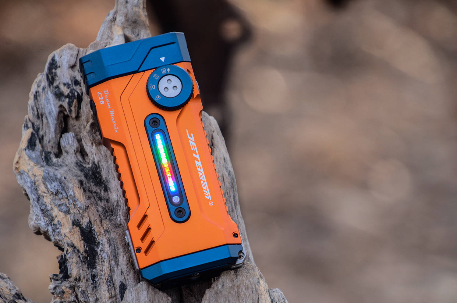

    副灯是RGB七彩变光,通过数量、明暗、色彩,形成丰富的变化功能,不亮灯时简洁高级,一亮灯,光、色、影的质感爆棚,氛围感、科技感、颜值感直接拉满。
    副灯的变化模式一共有9种,包括纯色常亮、纯色闪烁、7彩渐变、炫彩流水、快速流星、多色呼吸、跑马变色、整条亮灭等,既有实用性,又有可玩性。
    这里,通过动态图展示一下E28的常亮自变色效果,赤橙黄绿青蓝紫7彩均匀过渡变化,形成动态氛围,其他模式都是这些颜色的不同组合,有亮度、有层次、有氛围、有格调。
    E28的侧灯还有白光常亮功能,大约有10lm左右的光通量,而且是线光源,可以形成较为柔和、均匀、舒适的照明,晚上阅读,或者摄影补光,都非常合适。

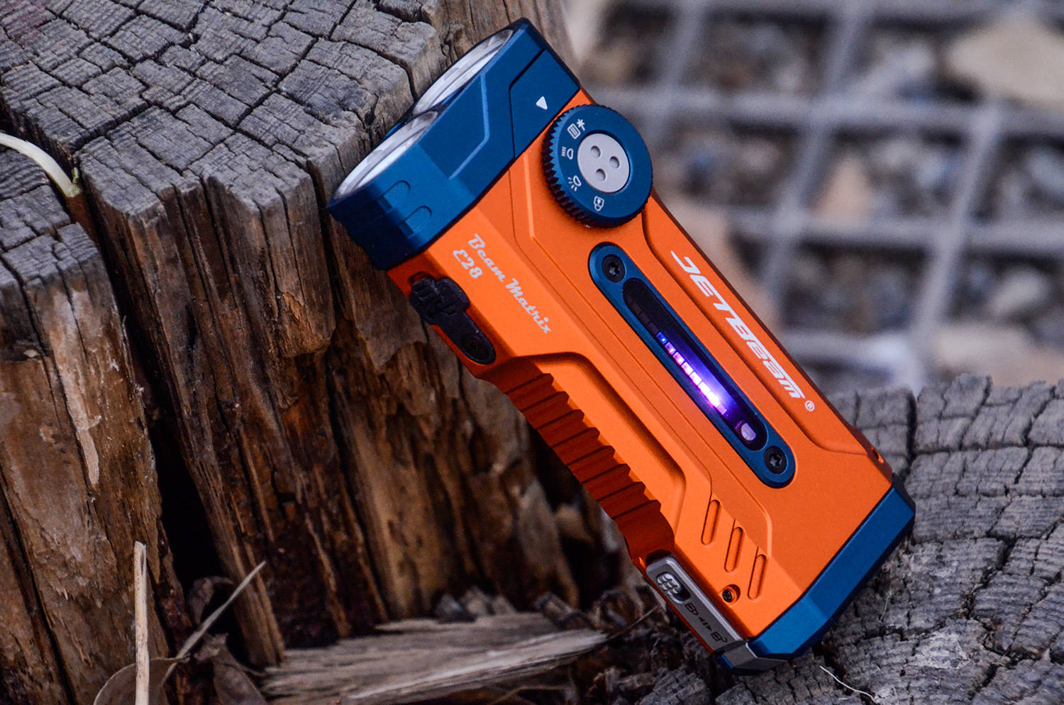

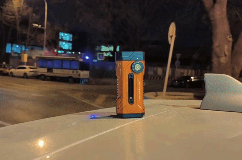

    泛光灯杯的一侧有一个开孔,这是E28的绿激光发生器,绿激光模组:居中排列,小巧精致,不突兀、不夸张,既不破坏整体对称,又增添了科幻感。
    激光具有极好的单色性和准直性,E28采用的是绿激光,波长大约为550nm,技术成熟、光束质量好、视觉亮度高,是DPSS激光器的标准绿光输出,可以广泛应用在指示、演示、找直线、居家逗宠物等场景。

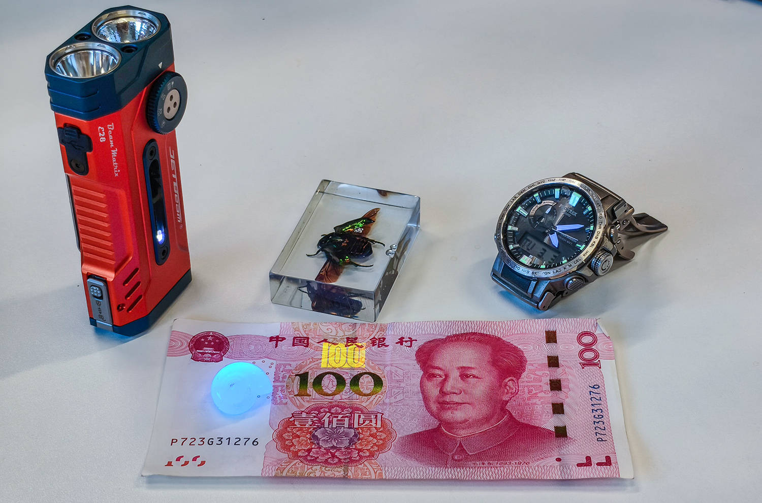

    副灯带之下还有一颗独立的UV紫外光LED,其外表是透明的出光孔,365nm波长的紫外光具有更好的荧光激发效应,不发蓝、不发紫,是实用性最高的紫外灯珠。
    紫外光就是生活的“照妖镜”,日常可快速检测纸币等防伪标识,辨别真伪,还可以检查日用品的荧光剂残留与污渍,排查宠物皮癣、真菌痕迹,照射荧光饰品、荧光涂鸦,能呈现独特的荧光视觉效果。

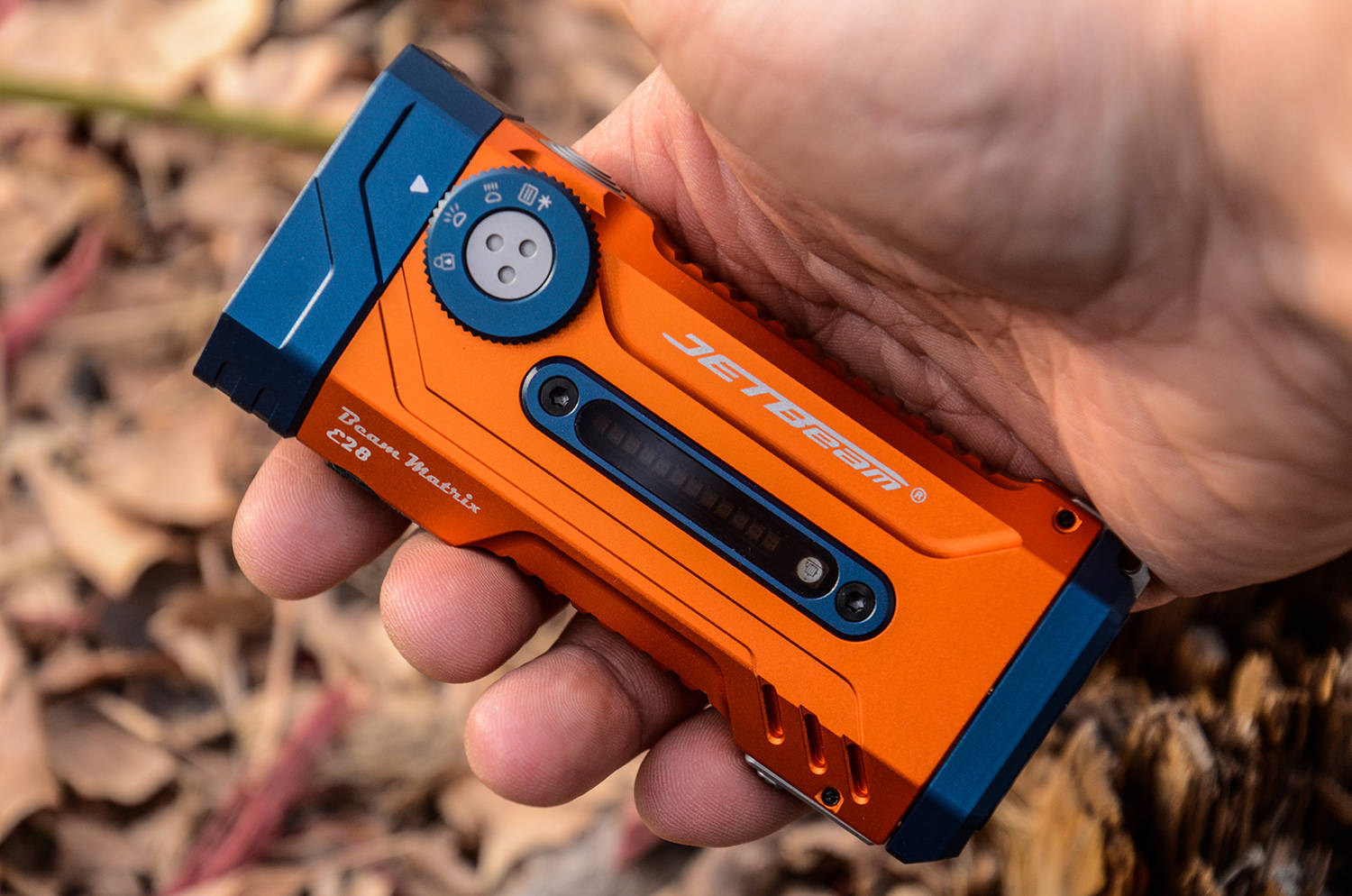

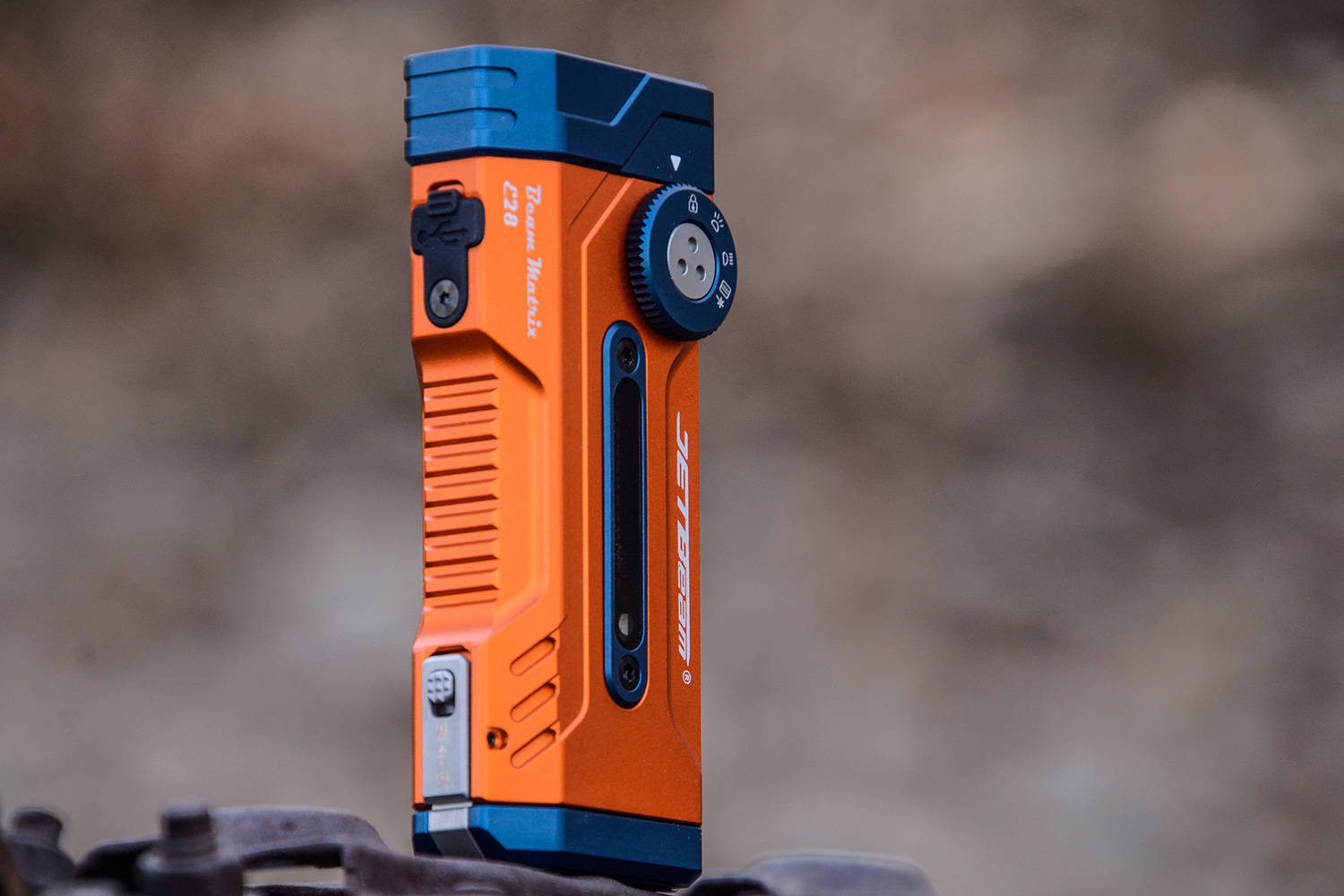

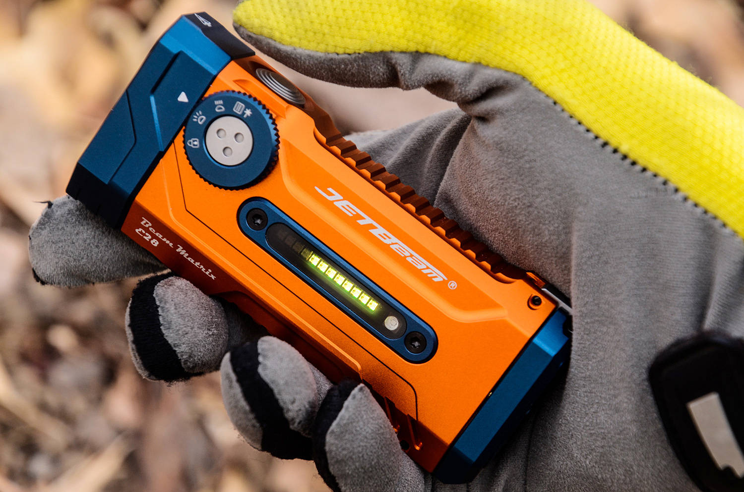

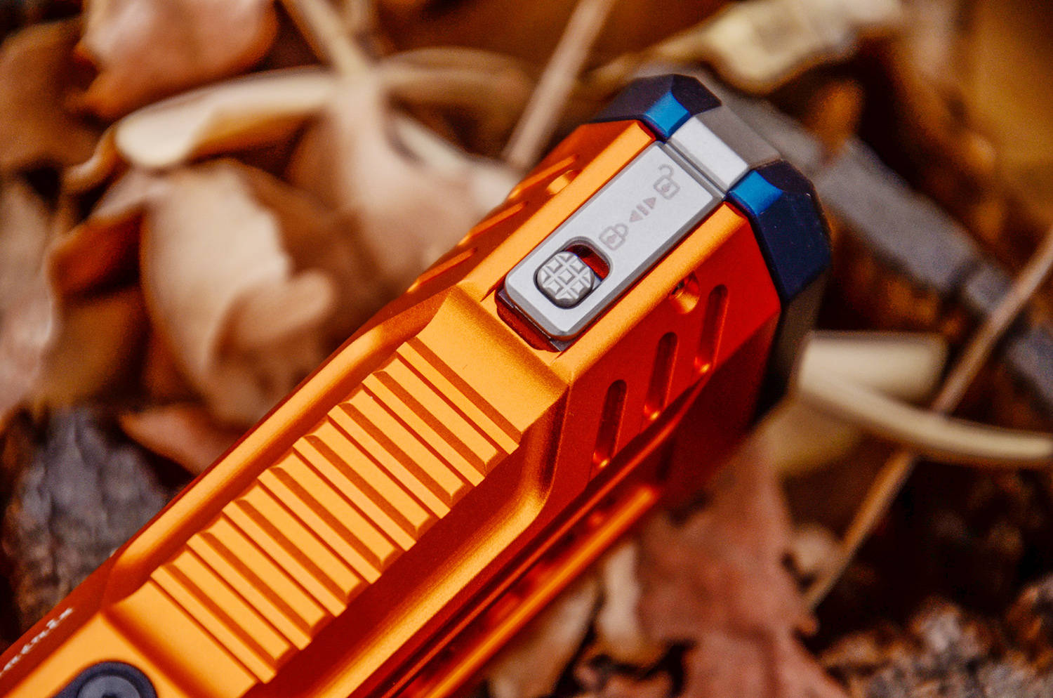

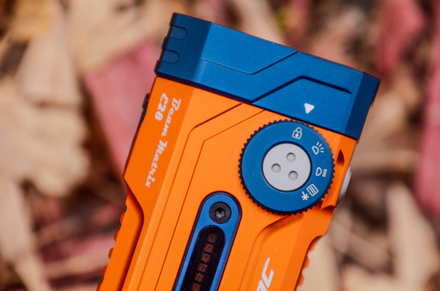

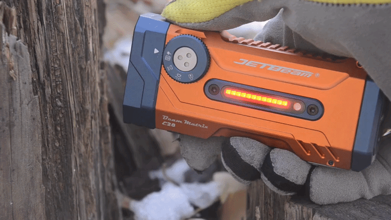

    E28主灯副灯的调整,依靠两个面的按压开关+转动拨盘实现,按压开关负责电路的通断和换挡,转动拨盘负责模式的改变,两者位置靠近,组合操作,灵活快捷。
    拨盘有4个转动位置,依次是锁定、泛光、聚光、侧灯+激光4种模式,平时将其至于锁定位置,可以避免误碰开启,保证了安全,尤其是可以避免激光入眼。
    拨盘的直径约为20mm,侧面的厚度约为3.5mm,边缘是细密的纵向防滑纹,面积大、易接触、拨转顺手;开关为阶梯状凸起,形成三层防滑效果,表面直径12mm,按动顺手,拇指可以快速在两者间切换,实现灵活调整。
    相邻两种模式间的转动间隔约为40°,操作逻辑非常简单,拨盘在什么位置就是什么模式,通过转动就能在聚光、泛光、副灯间快速切换,而且两个主灯档位独立,切换时不会改变记忆档位,方便使用者快速进入自己需要的聚光或泛光亮度。
    主灯共有5个档位,泛光分别是10lm、200lm、500lm、1500lm、3300lm,聚光分别是25lm、100lm、300lm、1100lm、2480lm,单击按键开关机,长按开关进行档位切换,极亮档位不在基本循环之内。
    主灯两种模式下,快速双击开关,将进入极亮档位,再次双击返回此前亮度,在需要时,以最快速度给你提供最高亮度。
    主灯模式下,快速三击开关,E28进入爆闪模式,通过高频率、高亮度、高反差的闪烁,可以使人眩晕乃至暂时致盲,而且是聚光+泛光同时闪,这是户外应急自救的实用功能。
    副灯模式,也是单击按键开机,双击按键进行9种不同RGB模式的切换,实现丰富的颜色变化、闪烁变化、动态变化,好看又好玩。
    进入纯色常亮状态,或者纯色闪烁状态时,可以通过四击开关,实现颜色的改变,光色交织、色彩纷呈。
    在副灯模式下,块速三击开关,将开启红蓝警闪模式,这是非常醒目的动态警示,也是专业人士的专用功能。
    开启副灯模式后,长按开关,将在激光—RGB—UV之间切换,另外,激光可以与白光同时点亮,双击开关进入极亮后,再次双击开关,将开启绿激光,相当于给照明提供了一个准星。

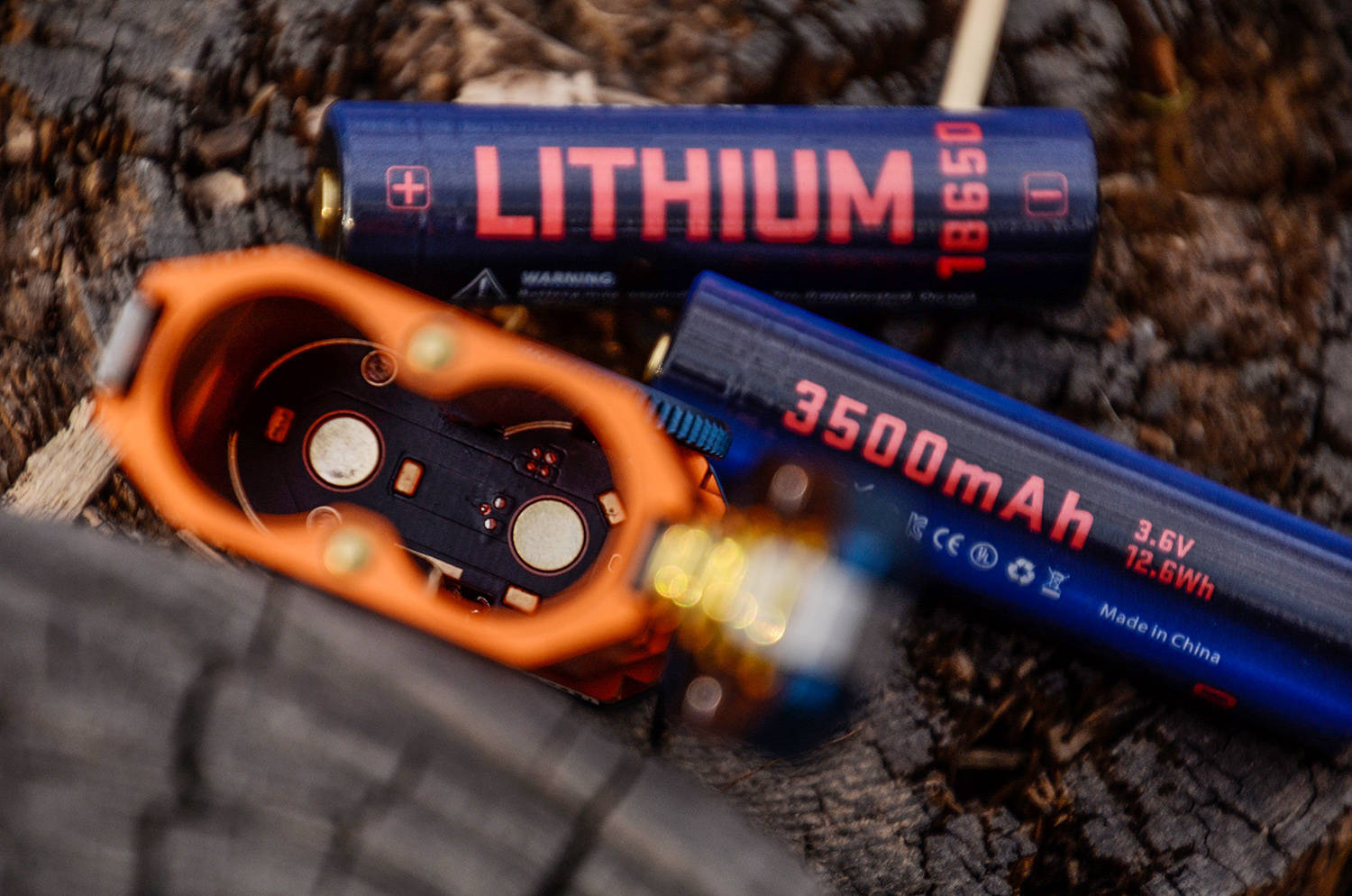

    E28根据扁筒的定位,设计了快速拆换电池的尾部搭扣,通过推扭实现锁闭和解锁,另一端通过铰链连接,压板可以打开,快速露出电池仓,方便快速更换电池,保证灵活的战术机动性能。
    筒身内采用双电并排的方式,负极导电弹簧做了镀金处理,极大减小接触电阻,从而减少外电路压降和损耗,保证电能充分供应至发光体。
    E28标配两颗3500mAh的大容量18650电池,更高的能量密度,提供更长的续航时间,最长续航时间为月光档位可以达到350小时,RGB模式可以持续使用70小时,3300lm的极亮档位可以使用约4.7小时,是你忠实可靠的装备。

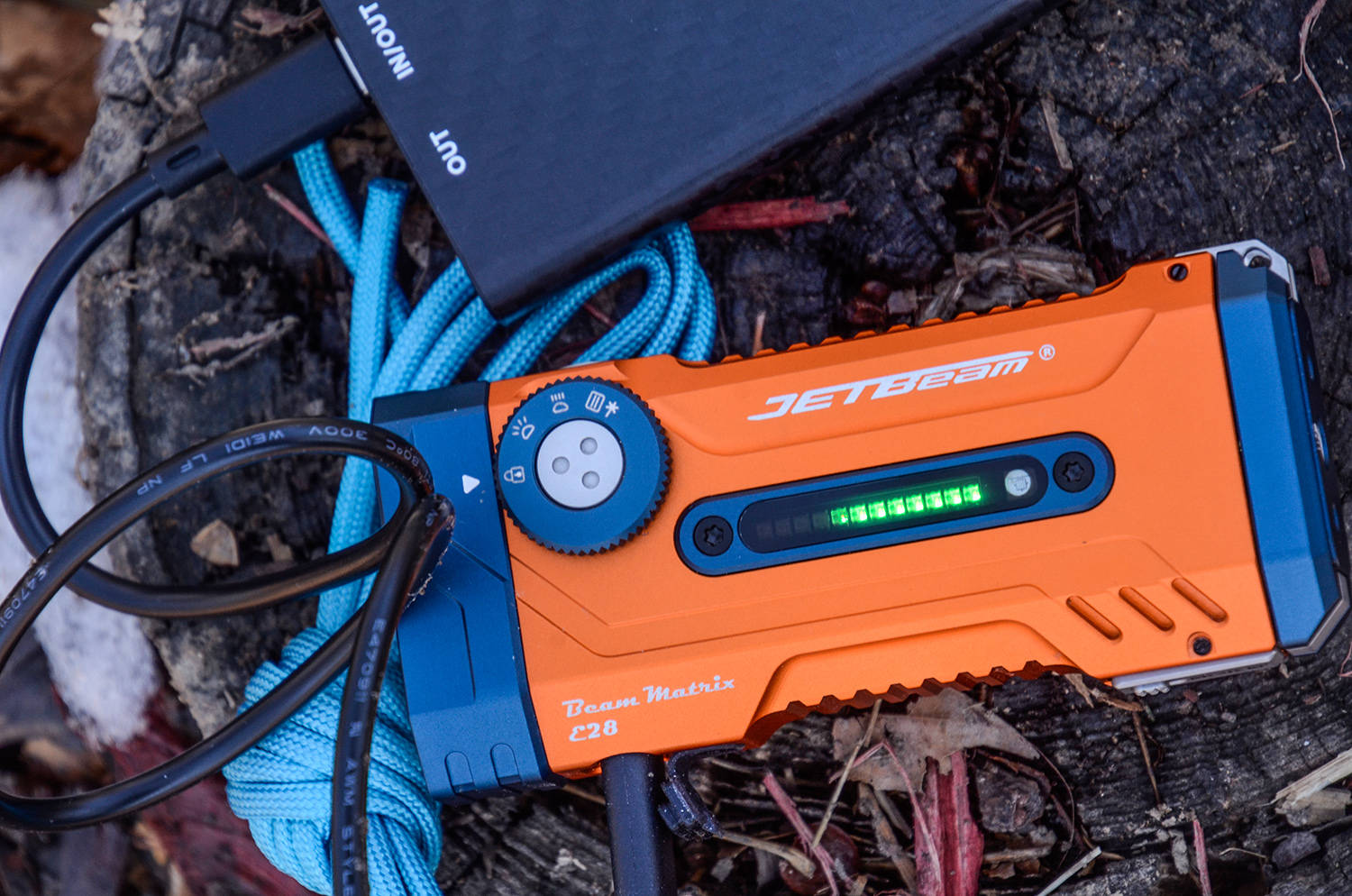

    E28与尾部开盖同侧,灯头位置设计了USB-C通用充电口,并且有单颗螺丝固定的防水胶帽,起到防尘防水防杂物的效果,日常可以放心使用。
    只要插上电源,就能给E28充电,支持3A的大电流充电,充电中侧灯以红色、橙色、绿色分别亮起,大约5小时左右,绿色常亮,表示完全充满。

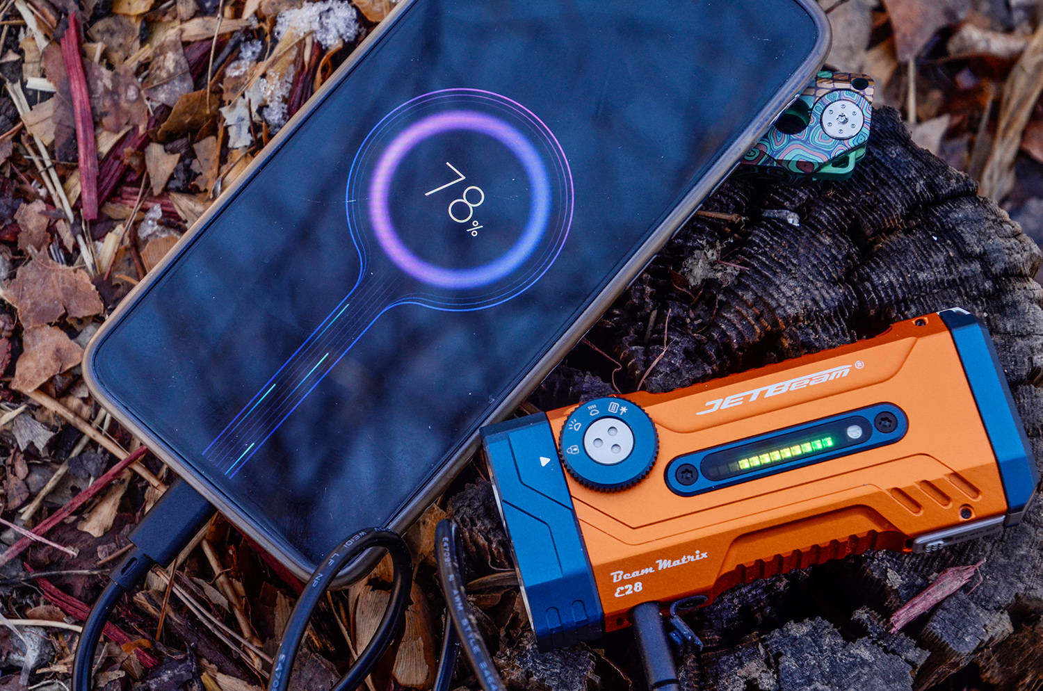

    另外,E28还具备放电功能,相当于带了一部7000mAh的充电宝,尤其是在户外,可以随时给必须的电子产品补电,一物两用,非常实用。
