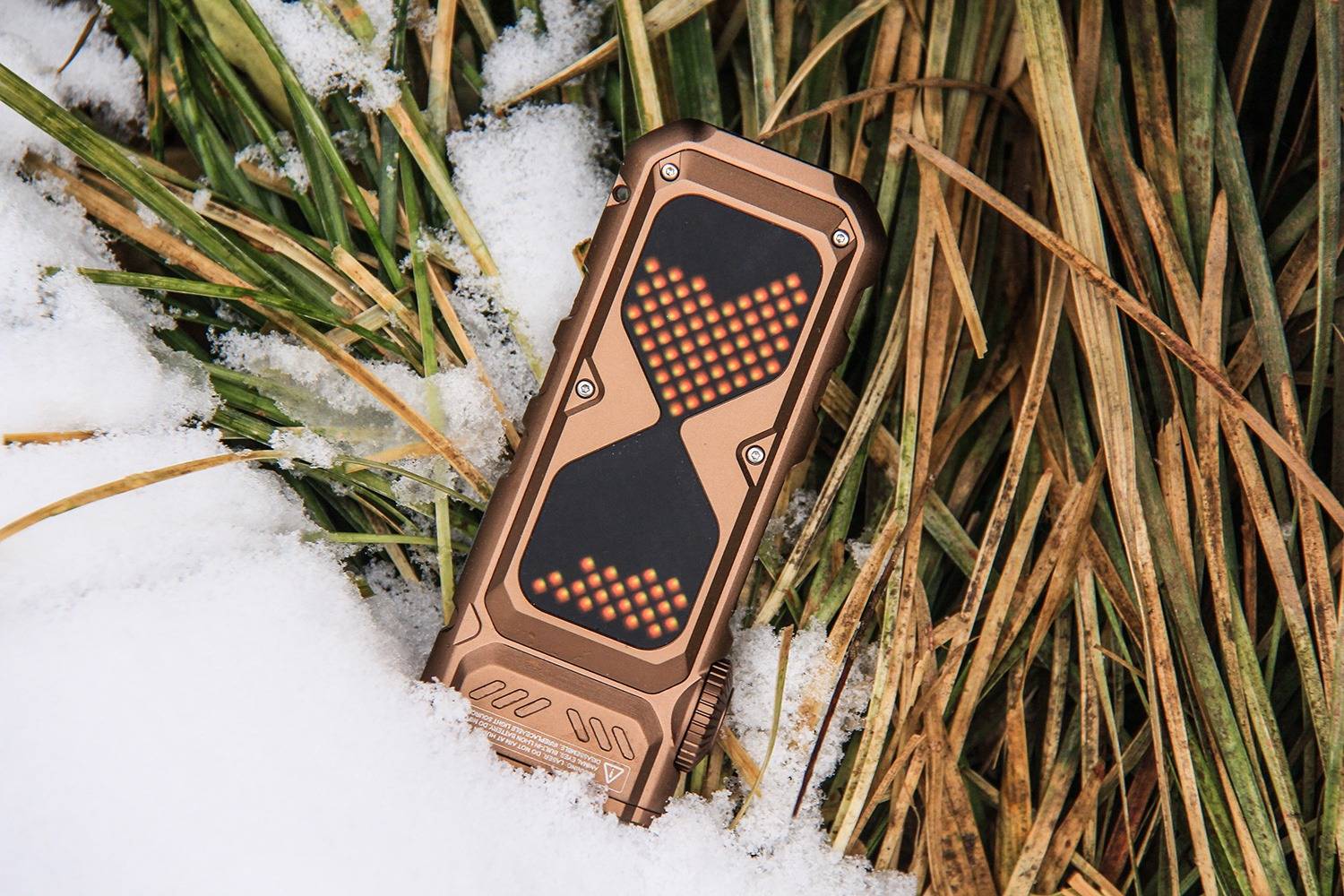

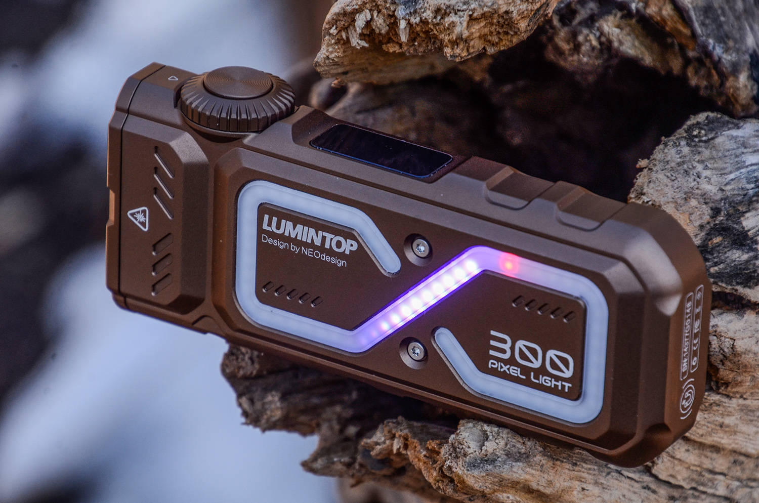

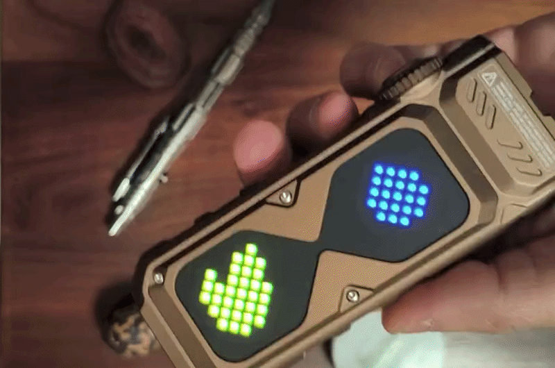

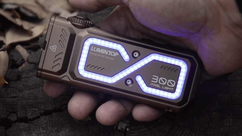

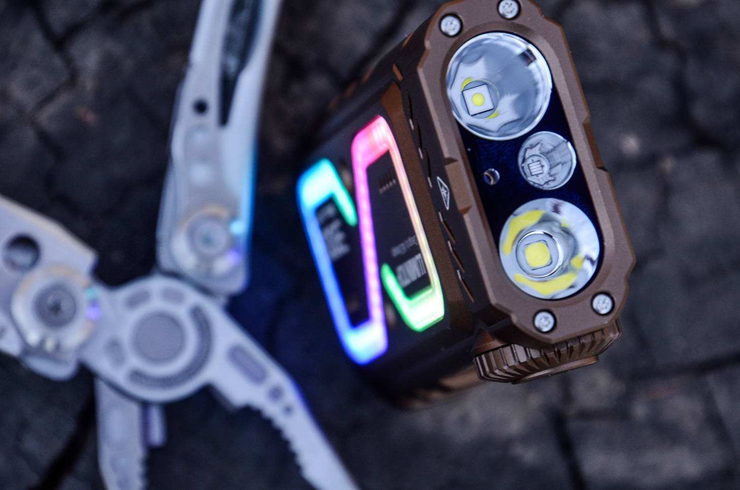

    PIXEL可以说是手电圈在2026年的开年力作,双面双副灯,内部还有重力感应和震动感应,可玩性绝了,正面是“8”字型的灯带设计,将副灯造型的变化推到了全新的角度,让人眼前一亮。

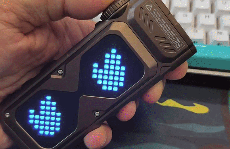

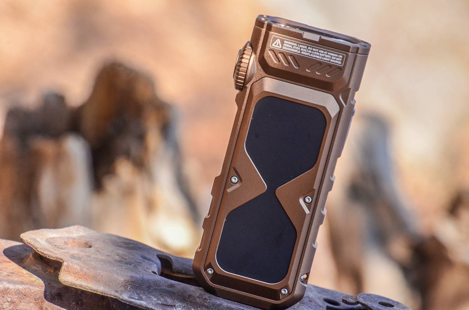

    反面是同样造型的切割屏幕,这可是最新的点阵屏设计,表面看黑色两块,毫不起眼,这即是“PIXEL像素”的命名之源。

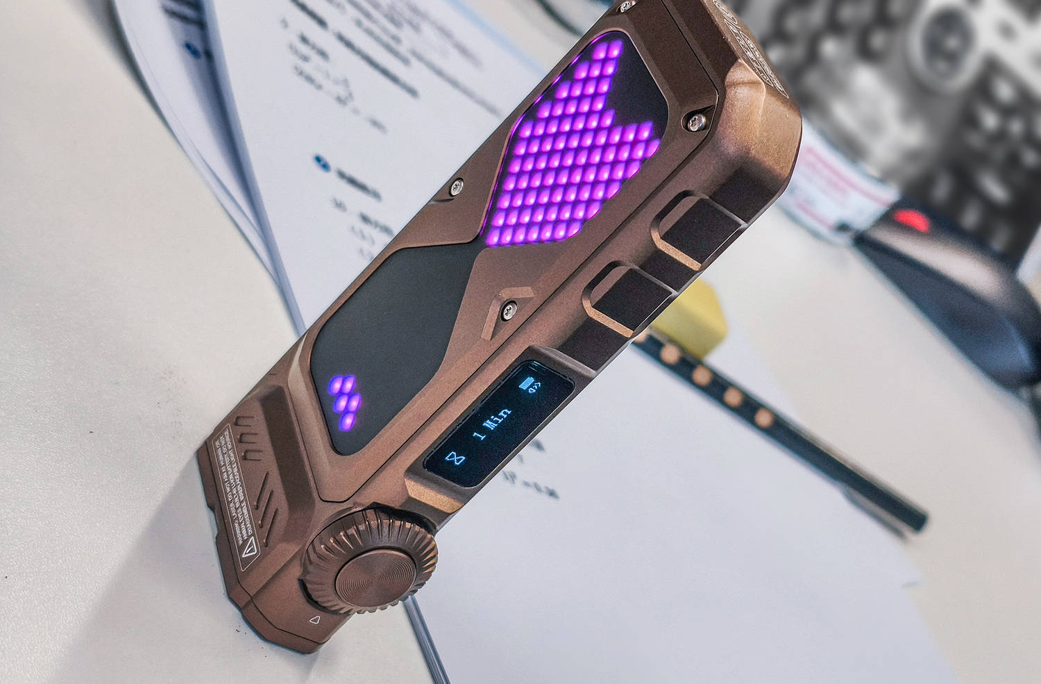

    这实际上是RGB全彩色的像素点阵屏,其内部是大小约为1.5×1.5的像素点,呈全方位的排列,每一点的明暗、色彩、动态,就形成了屏幕整体的变化,带来丰富的表现。

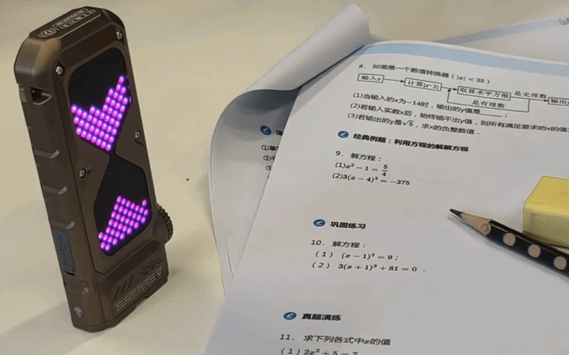

    PEXIL内部有重力感应装置,像素面侧灯,可以在重力感应作用下,自动调整点阵屏的像素排列方式,从而形成保持水平状态的标线,同时也是沙漏功能的暂停操作。
    点阵屏的大小约为73×29mm,中间采用收腰设计,较大的面积、较多的像素点、丰富的RGB色彩,使PIXEL的星空模式,具备更好的视觉表现,随机出现的星星点点,随机变化的颜色,还有随机的流星划过,浩瀚繁星就在一掌之中。
    利用点阵屏的外观造型,以及重力感应,雷明兔给PIXEL设计了沙漏计时器,以形象化的电子滴漏,实现倒计时,还能翻转后继续计时,好玩又实用。
    PEXIL的重力感应还能作为震动感应,就能轻松实现人机交互,两块屏幕就可以代表两个人,“石头剪刀布”猜拳是日常决策的好帮手。

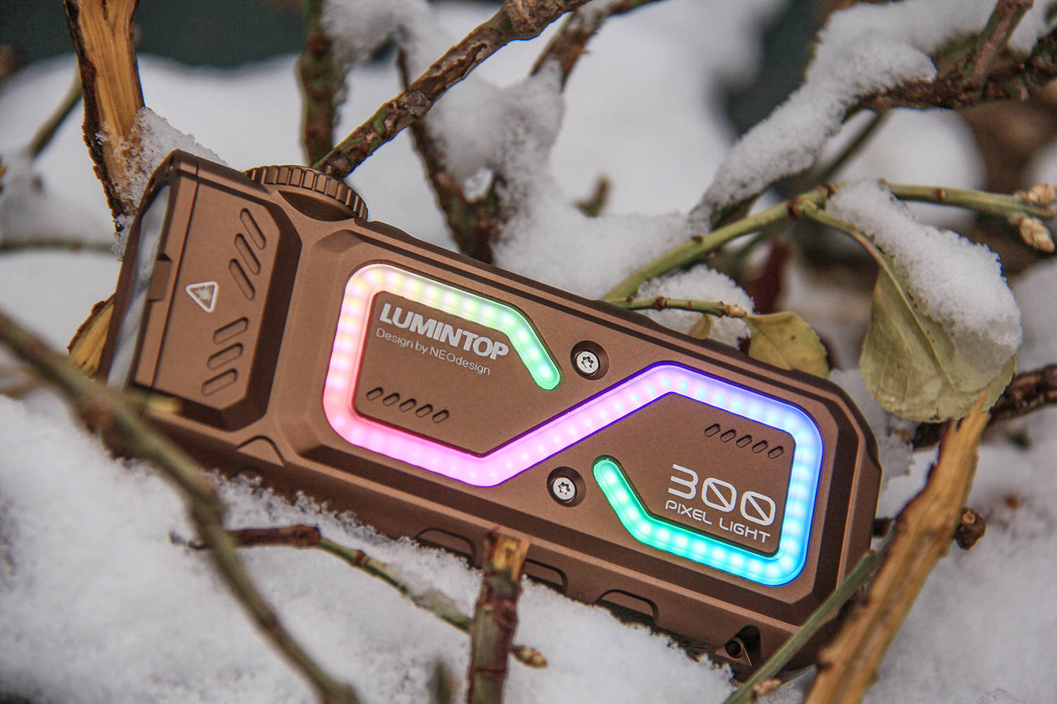

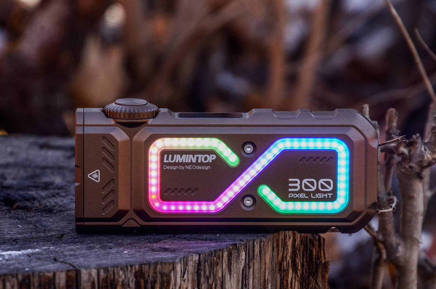

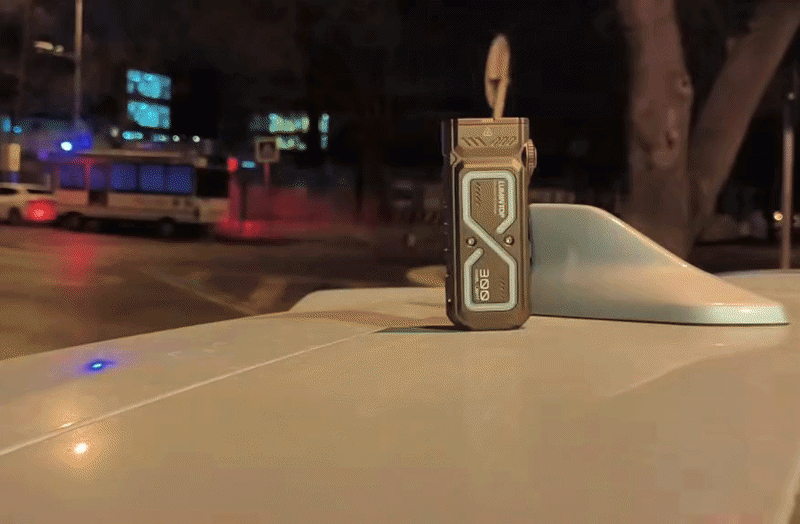

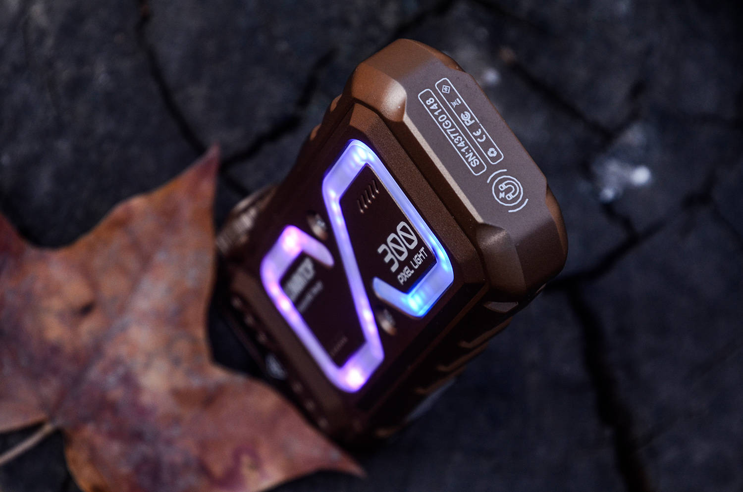

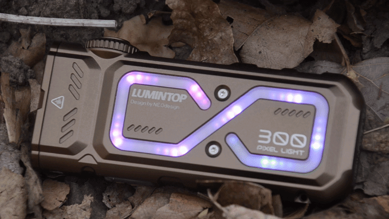

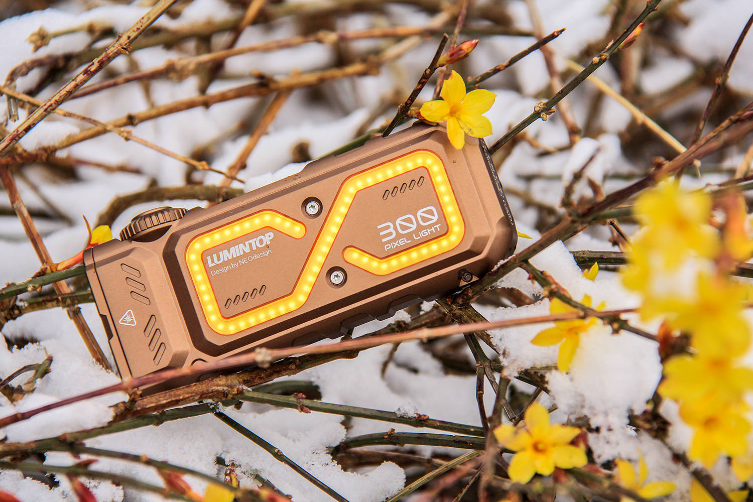

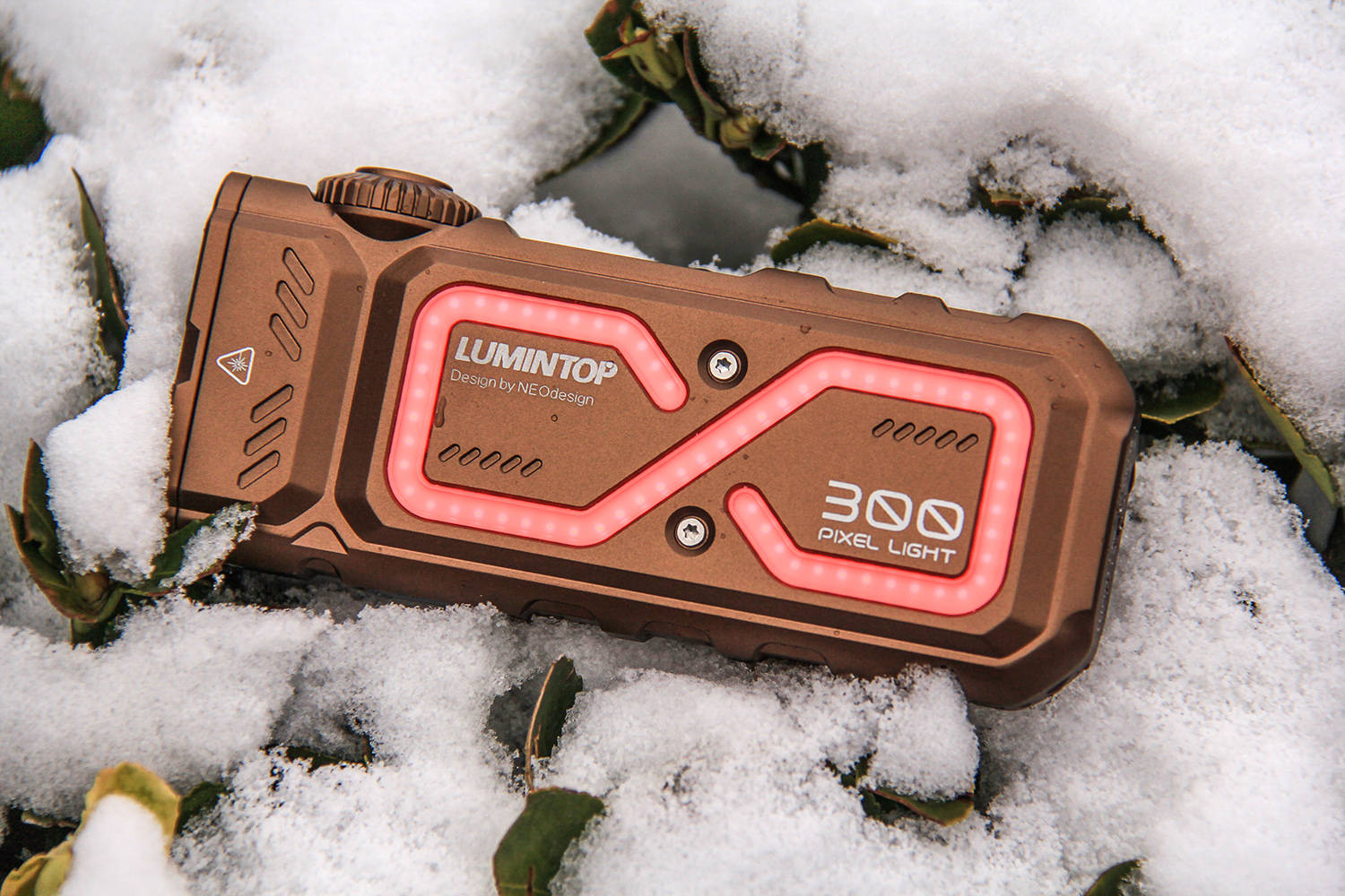

    PIXEL的副灯灯带内部是RGB全彩灯珠,静态看色彩丰富,动态看变化多端,作为EDC装备揣在兜里,无论走到哪里掏出来,那都是赚人眼球的最佳角色。

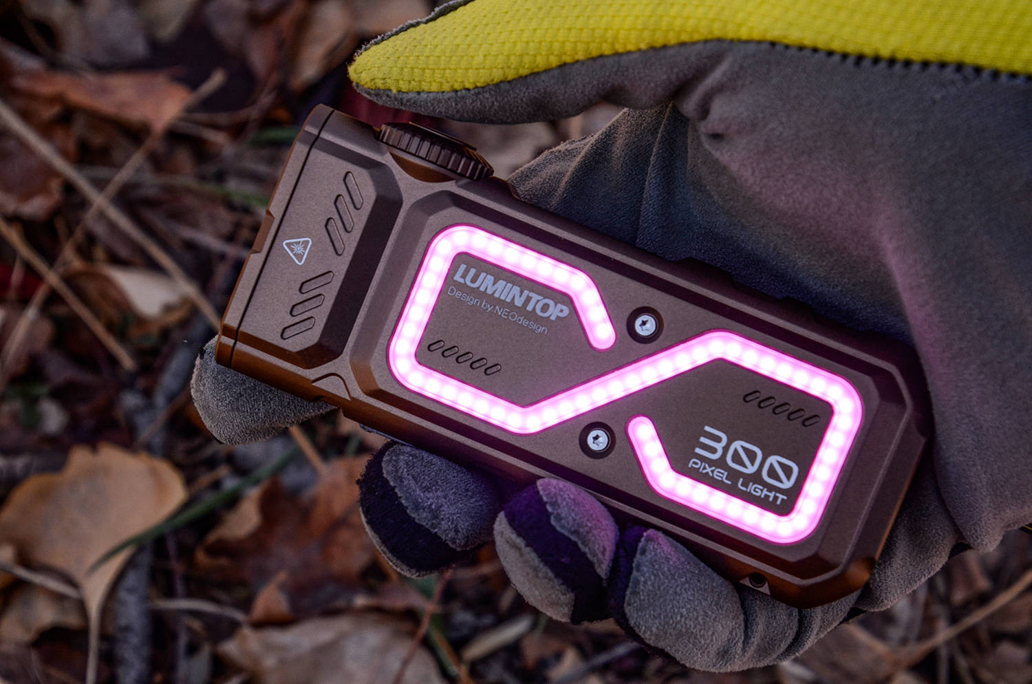

    PIXEL的RGB侧灯带表面是聚碳酸酯的柔光罩,侧灯的亮度也经过更好地调校,白天在室外能够看得清,晚上在室内也不会觉得刺眼,在营造氛围的同时,让人觉得舒适。

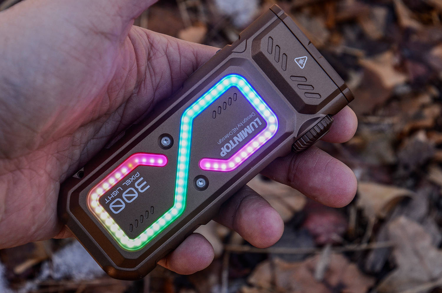

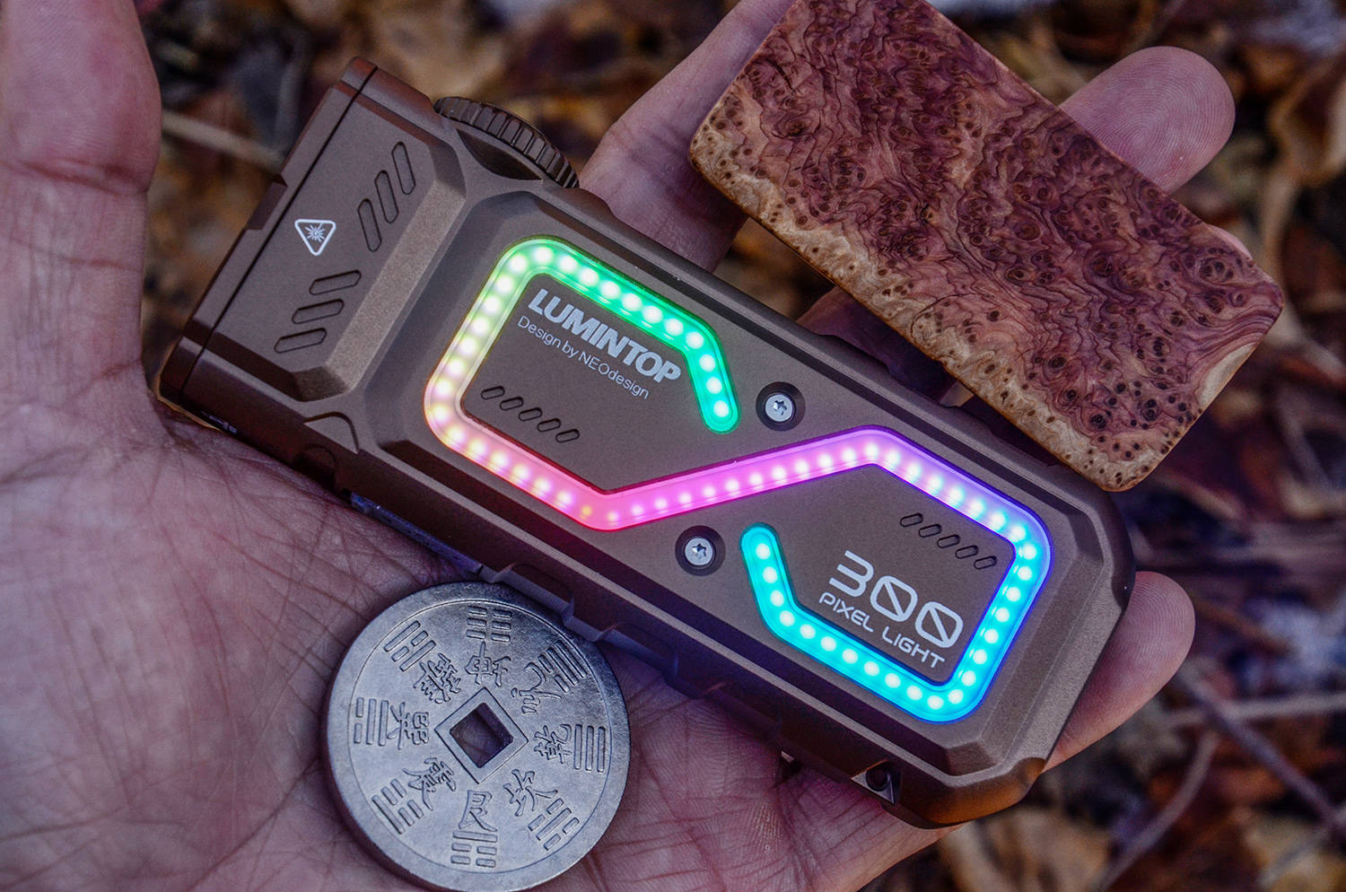

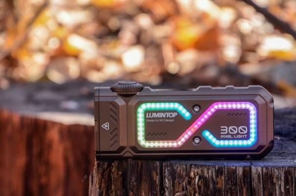

    侧灯除了能自动改变颜色,模式变化的种类也很多,包括:彩灯常亮、彩灯闪烁、彩虹流转、弹跳、点状常亮、点状变色、贪吃蛇、流星等8种,为你的日常生活拉满光影效果。
    RGB副灯的V 形折线式灯带设计,沿着机身正面的几何轮廓延伸,视觉上极具科技感与辨识度,灯光均匀柔和,边缘带有轻微光晕,既保证了照明光效功能,又提升了产品的工业设计美感。

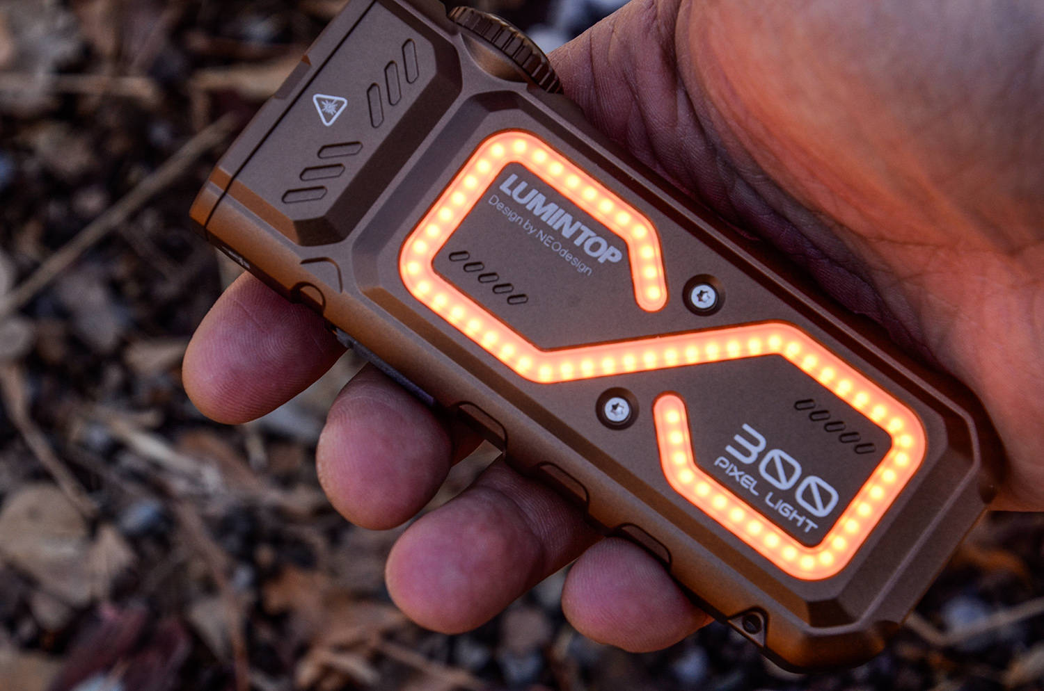

    利用色彩的变化,以及动感的流转,再加上内置的磁吸功能,在户外遇到紧急情况,可以用PIXEL作为警示光、信号光,功能性更强。
    PIXEL的RGB侧灯最漂亮的当属彩虹模式,数量足够,因此可以完全展现暖光到冷光的所有光色,颜色过渡柔和,而且还能自动流转,色影无迹、时光永恒。

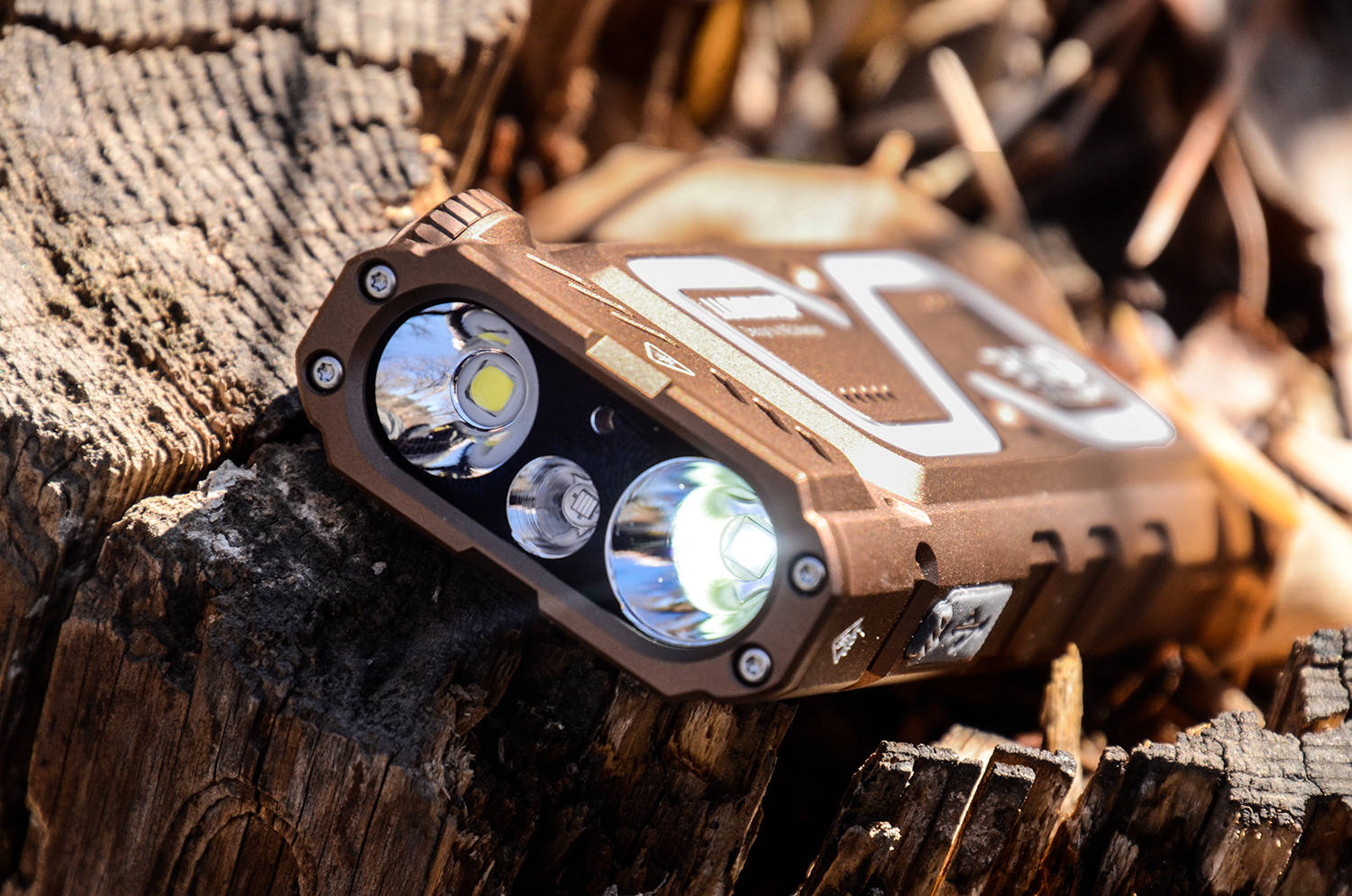

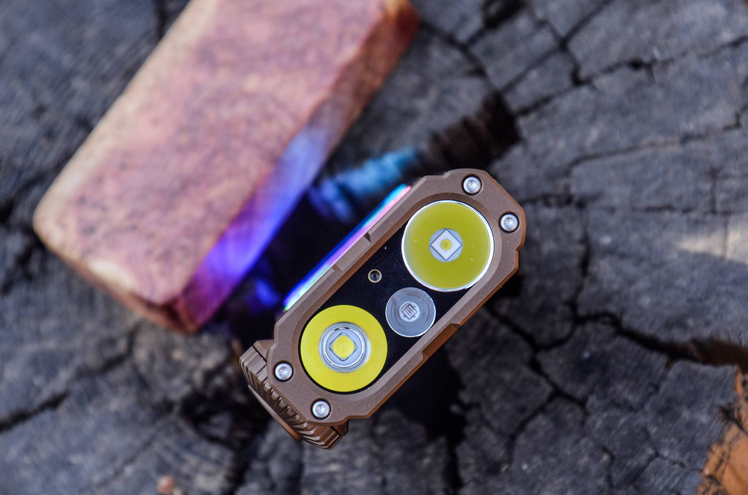

    PIXEL的主体仍然是手电,具备聚光、泛光、紫外光、激光4个光源,分列排布在灯头之内,紧凑独立、互不影响。
    聚光为 Luminus SFT25R小核心LED+光面深灯杯设计,泛光采用面积较大的带果冻高性能LED+较浅光杯,紫外为365nm波长+小光杯导光,激光为532nm波长的绿色激光发生器。
    照明采用主流的横流调光驱动电路,各组灯珠、各个档位都没有频闪和啸叫,光线的稳定性高,长时间使用不会出现用眼疲劳。

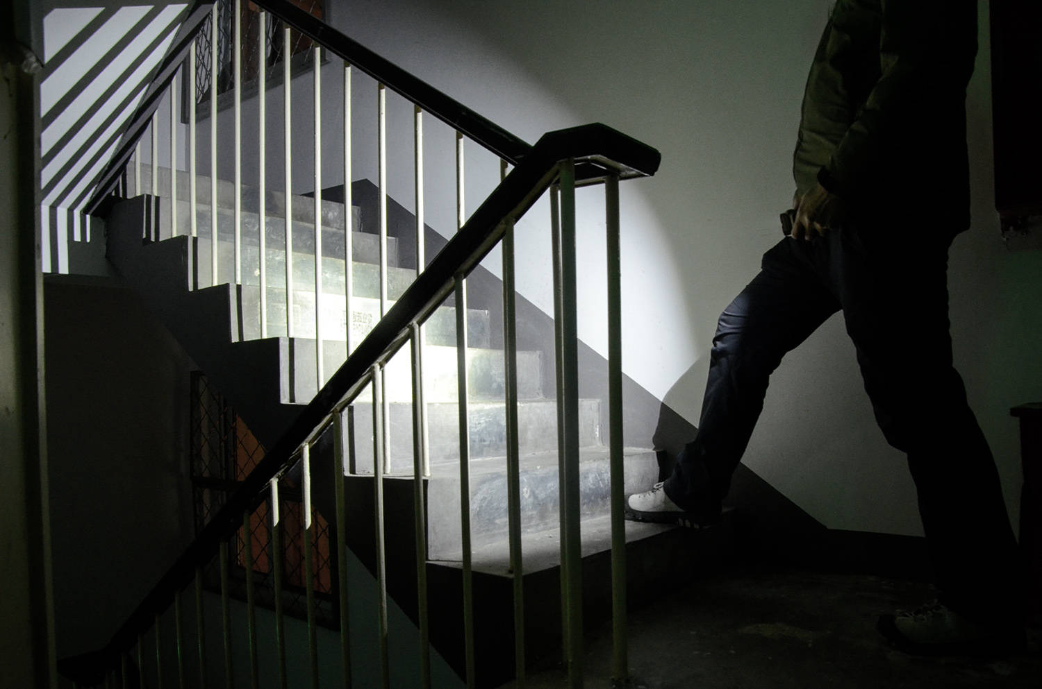

    聚光位正白光色温,最大光通量为1000lm,中心亮度高,形成正圆形的光斑,最远照明距离达到265米,泛光区形成辅助照明,光线的连续性、通透性很好。
    泛光的色温偏低一些,最大光通量为1300lm,照明范围更大,人眼的视野更开阔,最远照明距离也能达到百米开外,光线铺路效果好,整体的配置更适合走夜路使用,
    从聚光和泛光的对比就能看出PIXEL照明的设计特点,聚光采用正白光就可以使人集中精力,盯住主要的目标,泛光的色温偏低、范围更大,就不会带来强烈的亮度反差,人眼更能适应。
    激光具有极好的单色性和准直性,用于精准指示、定位等场景,绿激光亮度较高,白天也能看清,无论是户外活动、商务演示、还是教学讲座、逗引宠物等,都非常实用,使用时要注意安全,不要照射眼睛!

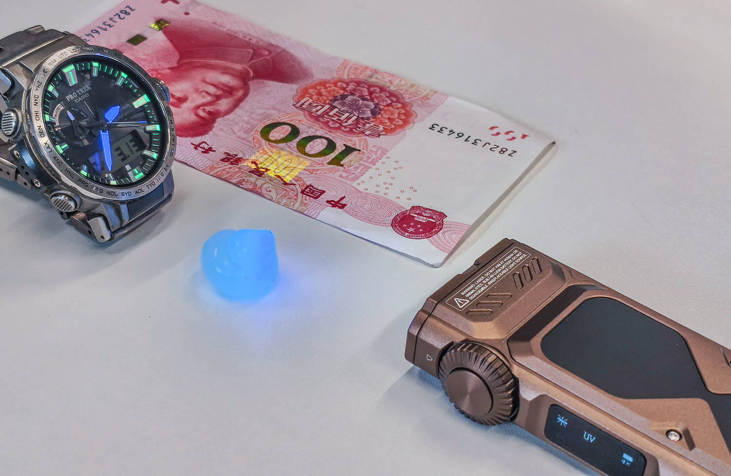

    紫外光UV能激发荧光反应,用来检测荧光剂、鉴定玉石琥珀、验钞防伪、户外搜寻血迹,还能在露营时照亮荧光标记、触发夜光材料,是日常检修、收藏鉴定、户外应急和生活清洁里非常实用的隐形“检测灯”。

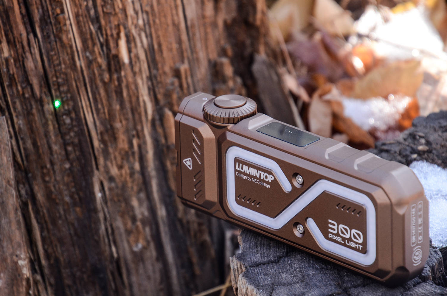

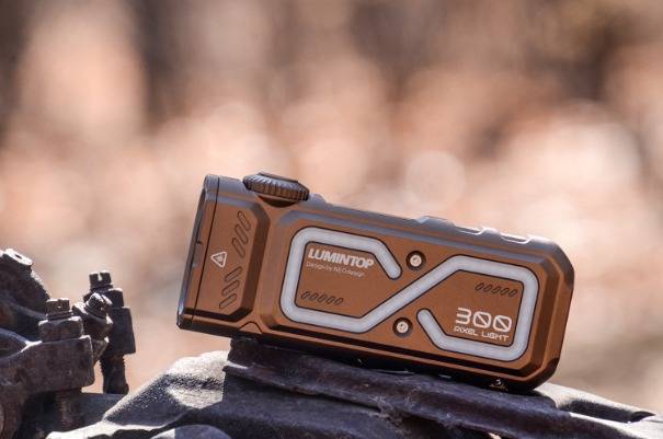

    PIXEL为扁筒造型,配合独树一帜的副灯造型,辨识度直接拉满,整体线条干净利落,自带现代感与设计感,属于一款高颜值的装备。
    整体呈长方体造型,长宽厚尺寸约为111×45×19.5mm,外观紧凑,比例协调,而且扁筒最实用的就是放置平稳,不会滚动掉落。

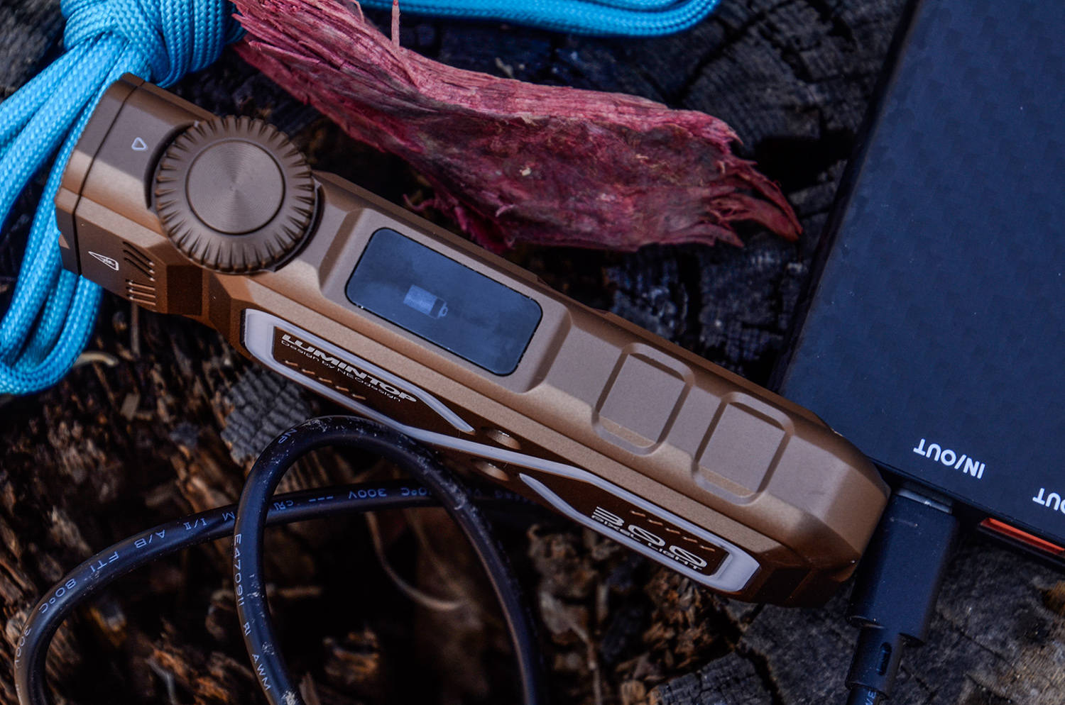

    PIXEL外观设计出众,加工精细度高,边边角角都做了钝化处理,侧面还做了指握槽,适手性更高,整体的重量只有158克,符合EDC的轻量化定位,日常携带毫无负担,久握亦不疲惫,实用与把玩感兼顾。
    PIXEL采用铝合金打造,密度小、强度高、散热快,采用军规三级硬质阳极氧化工艺,有活力橙、深空灰和我入手的沙漠黄3种颜色可选,氧化细腻均匀,触感顺滑,不刮手、不磨衣,耐磨抗造。

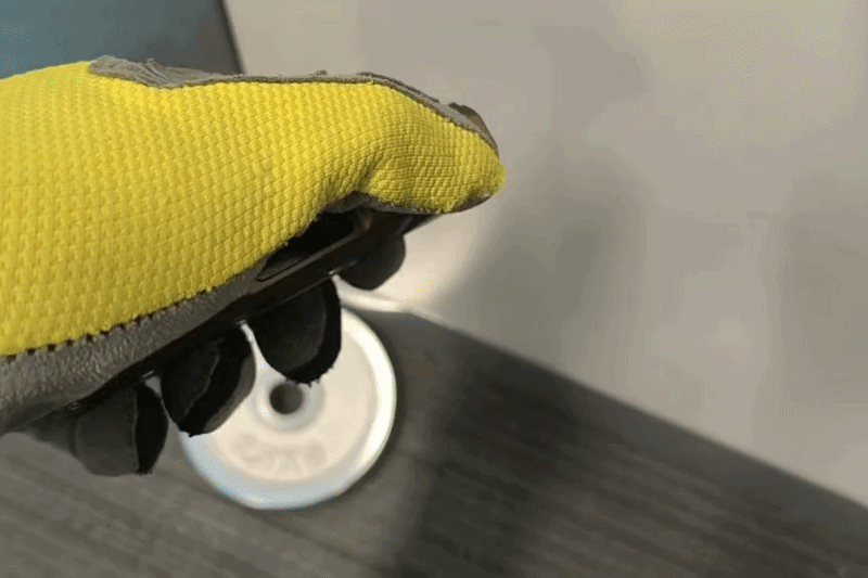

    底部内置了强力磁吸,可以将PIXEL牢牢吸附在铁制品表面,即便带有角度也完全不会掉落,这样就能在解放双手的同时,实现随处安放的光色体验。

    再来看看副灯,双击开关开启RGB副灯,转动拨轮可以在8种模式间来回切换,切换响应速度较快,光影流转随手实现。
    进入副灯模式后,双击开关将进入像素点阵屏的星空模式,此时再转动拨轮,就能在点数比大小、猜拳等游戏模式切换,在副灯模式下,长按开关将能改变纯色下的颜色,光色交织、色彩纷呈。
