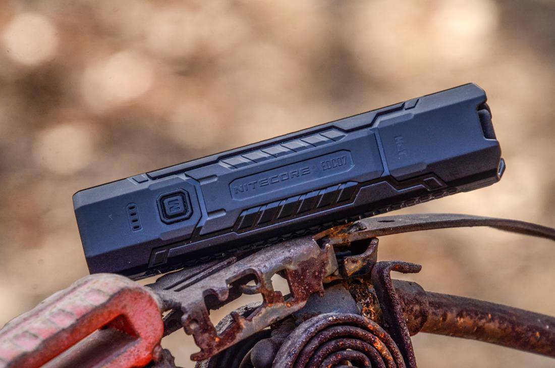

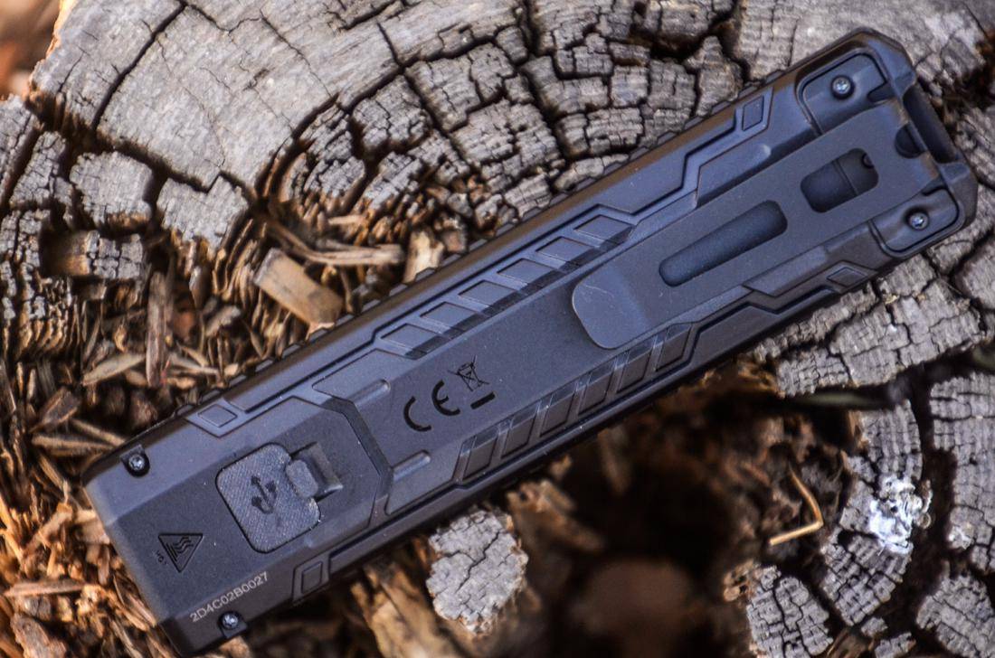

    NITECORE EDC07 走极简扁筒设计路线,机身纤薄利落,仅 70g,揣口袋、夹包侧几乎无感,工程塑料外壳兼顾强度、质感与轻量,机甲线条低调克制,没有多余装饰,越简单,越耐看。
    机身采用高强度轻量化工程材质,没有金属的冷硬,却在韧性与耐用度上毫不妥协,细腻的表面处理既防滑耐刮,又不易沾染指纹,拿在手中沉稳不笨重,久握不累,恰好契合 EDC 器物该有的精致与克制。

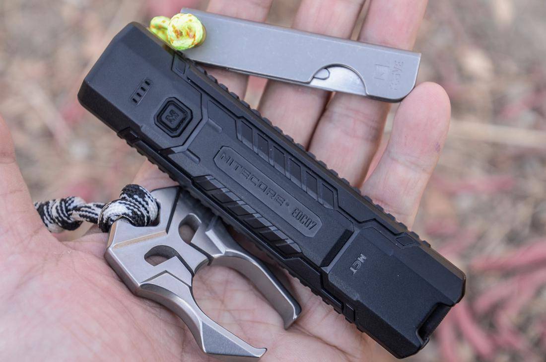

    EDC07 以120mm×31mm×17mm的纤薄扁筒身形,把便携做到极致,放进口袋、夹在包侧几乎无感,却把安全感稳稳带在身上。
    上手 EDC07 第一感受就是轻——仅70 克,比多数同性能手电轻出近一半,薄如卡片、一手轻握,久带不累,是真正属于日常的轻盈之光,重新定义随身照明的便携边界。

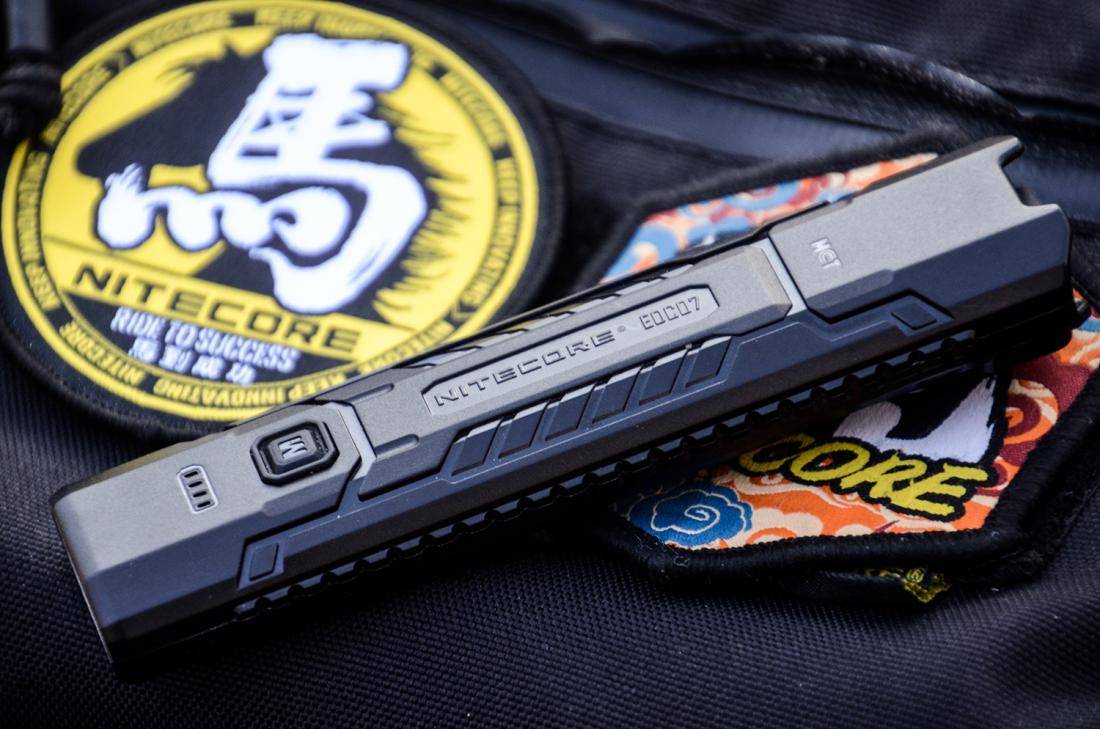

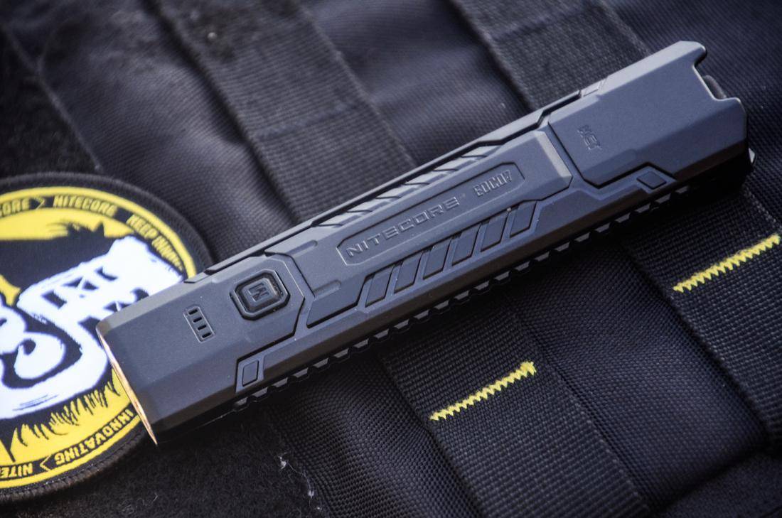

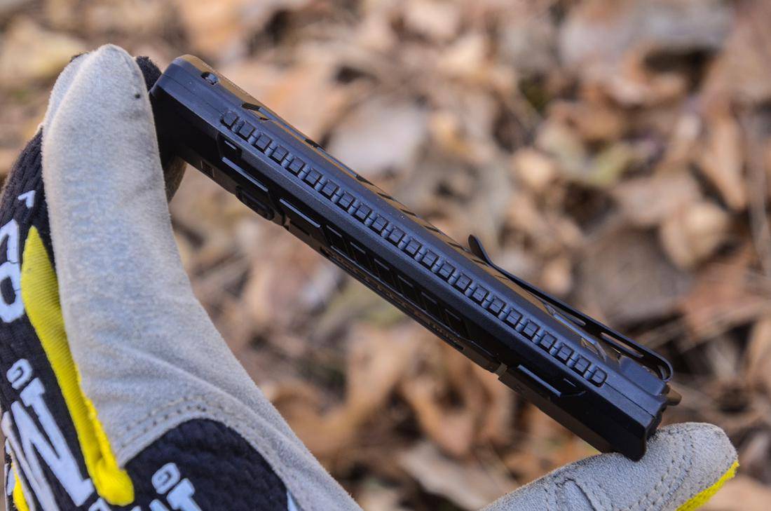

    作为全新款的超薄手电,EDC07的厚度只有16mm,两侧还做了减薄处理,边缘设计了小方块稳定系统,边缘各条楞都做了倒角,没有刮手的感觉,手感稳定性更高。
    筒身采用利落的机甲线条设计,一体成型没有毛刺,棱角分明却不硌手,切面与斜面交错勾勒出硬朗的机械美学,没有多余装饰,每一道折线都藏着力量感,低调中透着冷峻利落的机甲气质,又不失EDC装备的简约高级。

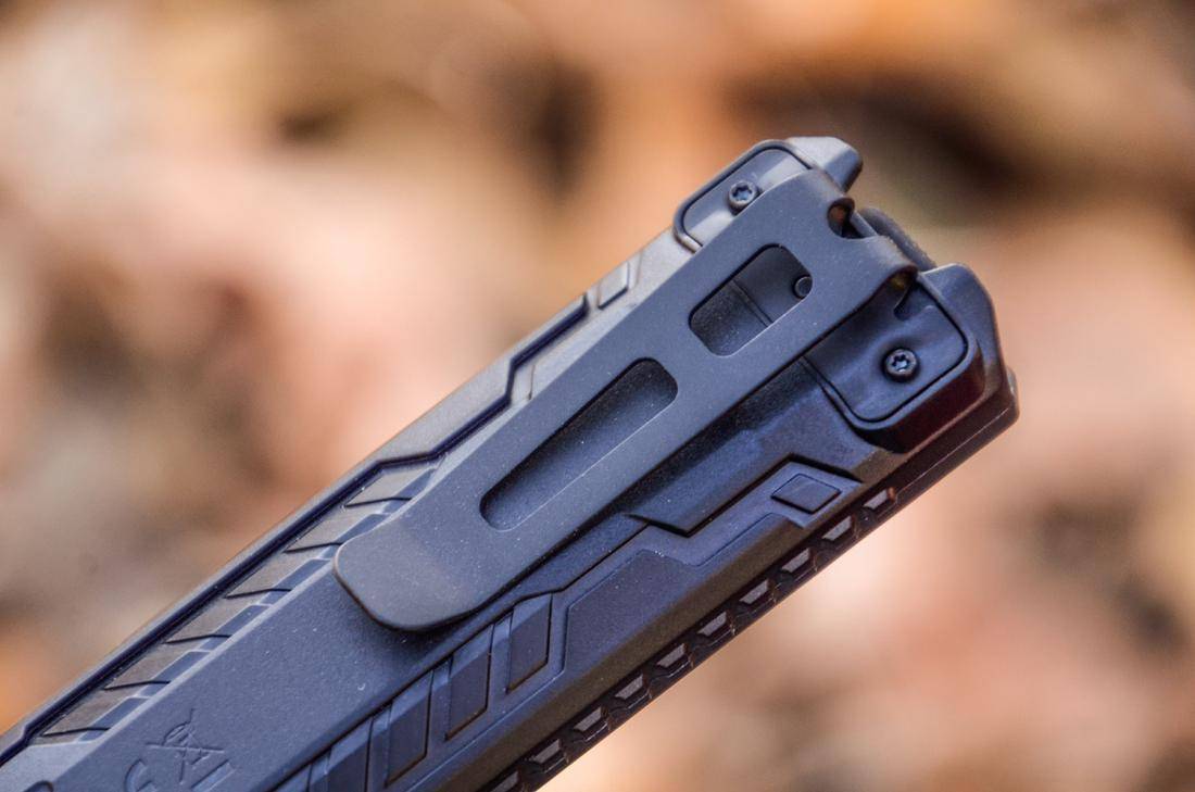

    背面安装固定一枚宽大的不锈钢高弹力背夹,夹子通过两颗螺丝固定,既能非常牢固稳定,又相当于给尾部做了补强,增了了实用、耐用性。
    使用背夹,可以将EDC07夹持在背包、口袋、腰带等位置,更加便携易用,夹子的夹持力度较大,向后都有引导角,使用方便,不易掉落。

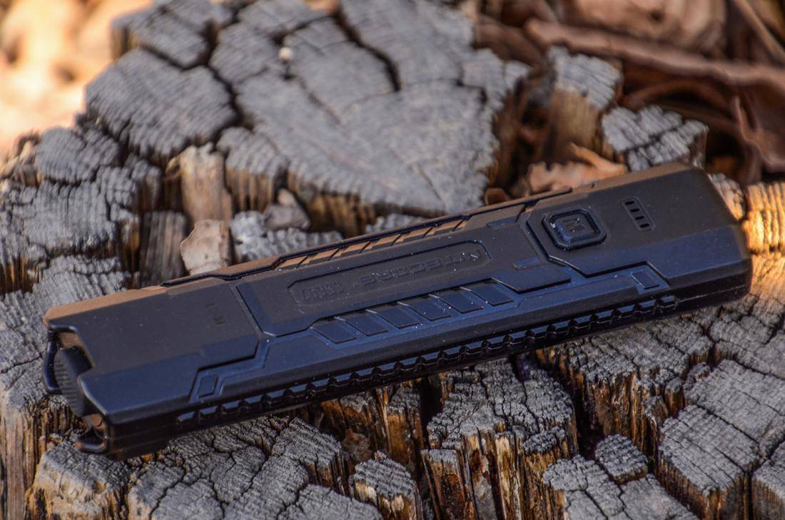

    翻过 EDC07 的背面,硬朗的机甲美学被完整复刻,哑光黑的工程塑料外壳上,交错的几何凹槽与防滑纹理如战术装甲般层层叠叠,既强化了握持时的摩擦力,勾勒出充满力量感的机械线条,又是EDC的绝佳搭配。

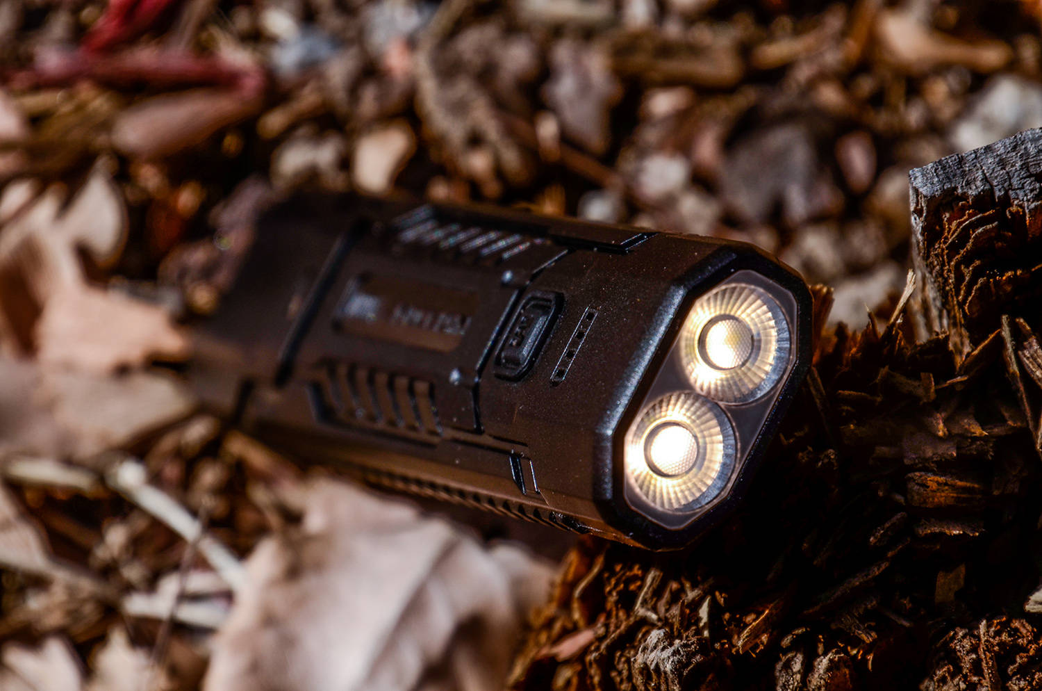

    EDC07最吸引人的地方,就是NITECORE自己研发的MCT,包括暖白、中白、冷白,三种色温,一束光里藏着三种生活。
    自研四核灯珠,具有三种色温:3000K 暖白光(CRI 97),高显色接近自然光,柔和不刺眼,夜晚阅读、居家补光、记录生活都很治愈;4500K 中白光(CRI 83),均衡通透,日常通勤、夜间行走、细节查看最舒服;6500K 冷白光(CRI 73),清亮锐利,最远132 米射程,夜探、应急照明足够可靠。
    双放射状的一体式 TIR 透镜,让光斑过渡柔和均匀,没有生硬断层,光落在地面与物体上,温柔又有力量,正面看就是橙黄色两只眼睛,中间灯珠橙、黄间隔对称,保证出光效果均匀。

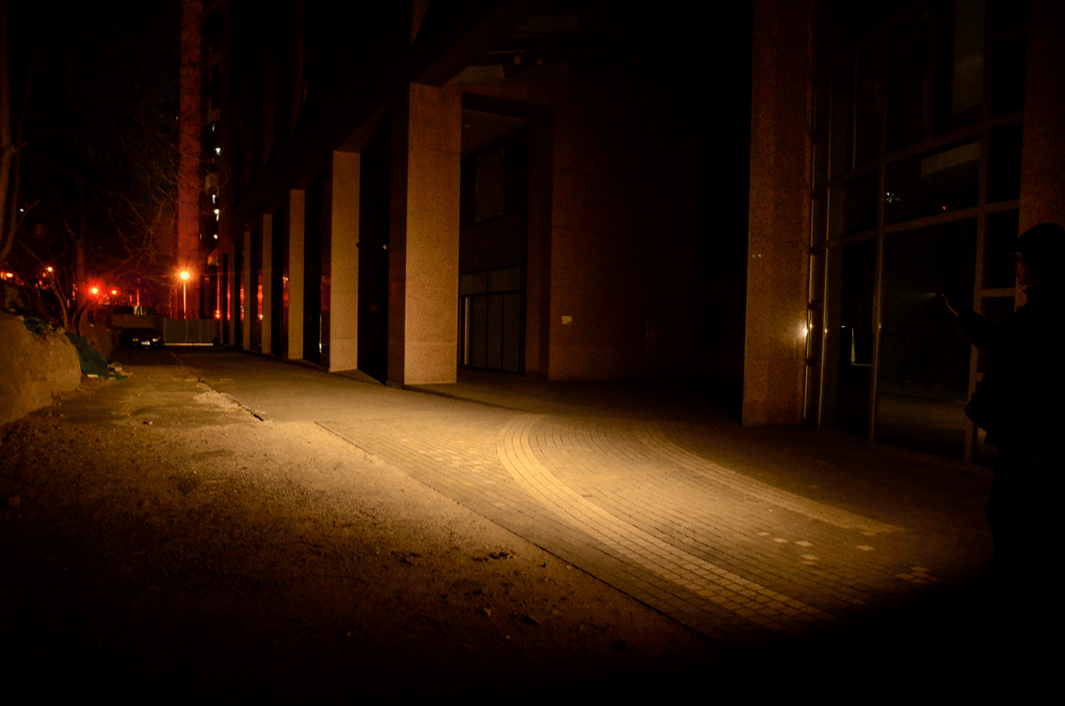

    EDC07的光斑大而均匀,光线能够覆盖较大面积,而且广版的边缘逐渐融入环境之中,带来耦合的过渡效果,和更大的照明区域,便于晚上看清更多的区域。

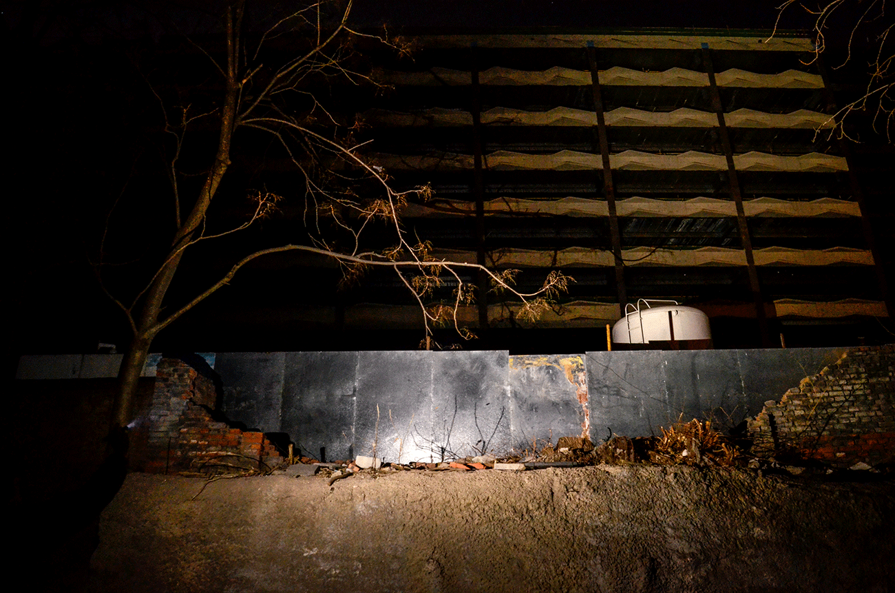

    EDC07冷白光最大光通量为1500lm,中白光为1300lm,暖白光为1000lm,双眼+透镜,带来的是开阔的泛光照明效果,而且亮度均匀变化、过渡区域大,形成比较开阔的照明视野,面前的大面积都被照亮,具备良好的光线铺路效果,对于户外使用来讲很合适。
    中心最大光强4410坎德拉,最远照明距离132米,作为EDC手电来讲,这个距离足够使用了,而且还有大范围的均匀铺路照明,视觉效果非常好,黑夜外出安全有保障。
    最方便的当然还是随身携带使用,轻若无物,拿出来亮度适宜,日常走夜路、楼道照明、找东西都刚刚好,不刺眼也不昏暗,不管是通勤、户外还是应急,都能稳稳胜任,是真正省心又实用的日常 EDC 好物。

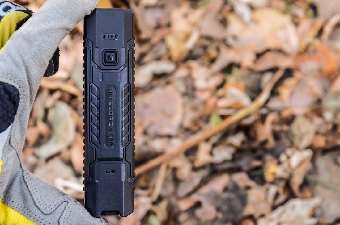

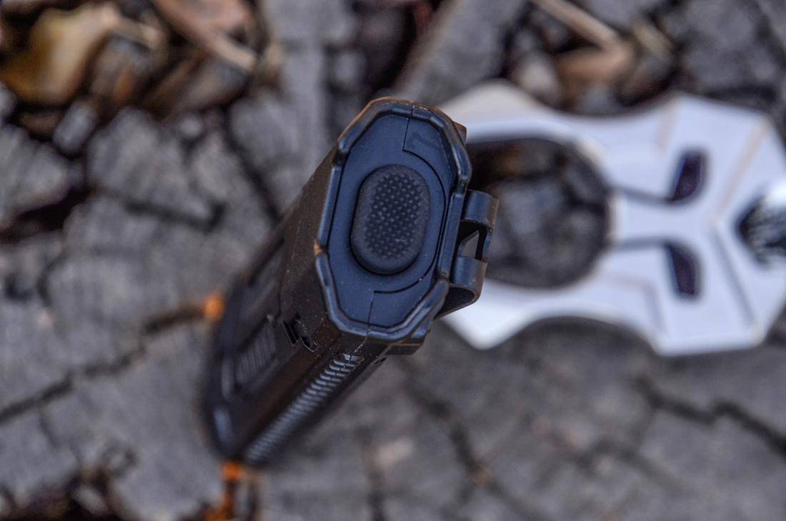

    EDC07的尾部是主开关,长圆形的胶帽,防滑效果好,8×12mm大小,周围是带凹槽的四点支撑凸起,既不影响倒立放置使用,也方便手指按压按键。

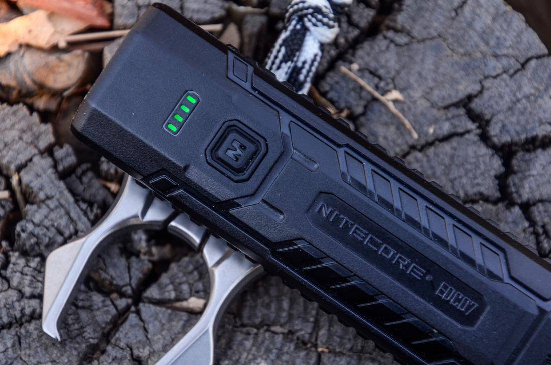

    筒身靠前的平面上,是控制按键,表面有内凹的“M”字幕防滑设计,大小为6×6mm见方,主要负责切换调挡,两个按键分工明确、操作简单、逻辑清晰。
    EDC07的筒身机甲设计给握持提供了极好的摩擦力,拿在手里尺寸也比较合适,按动开关操作比较趁手,两个开关灵敏度、准确性都较高,体现了EDC的灵活操控。

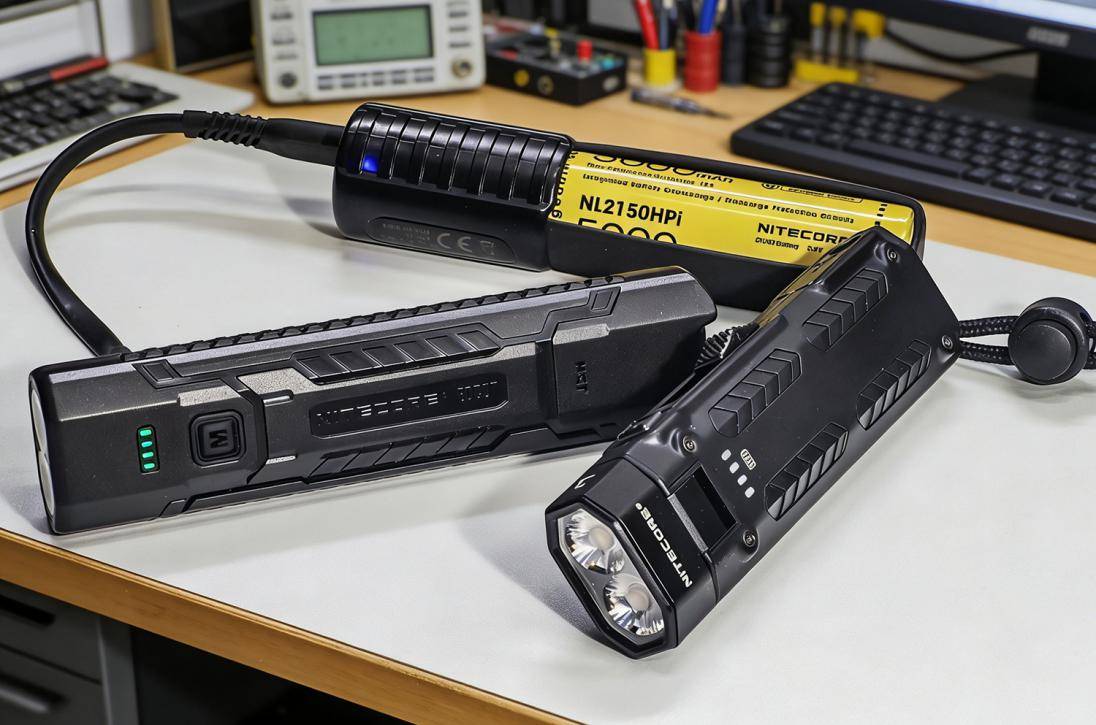

    EDC07内置一枚1500mAh电量的聚合物锂离子电池,可供照明使用最长达360小时,最高亮度2.25小时,M键之上还有4颗电量指示灯,每格代表25%电量,方便在开机后规划使用强度。
    筒身的反面,大致约M键的对面,设计了一个TYPE-C充电接口,平时通过橡胶塞封堵,具有较好的防尘防水防杂物效果,同时能够保持筒身表面的整体性效果。
    插上电源,就可以随时随地给EDC17充电,充电中对应的电量指示灯闪烁,大约1个小时左右,4颗绿色指示灯全亮,就表示完全充满,快速满血复活,方便继续使用。

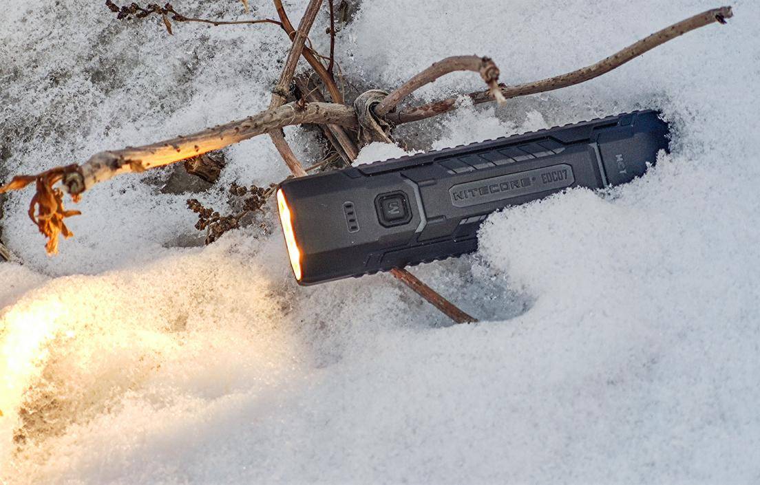

    EDC07具备IP67的防尘防水等级,提供可靠的日常防水能力,应对突如其来的雨雪、泼溅、潮湿等环境都毫无压力,日常通勤、户外出行、突发天气都能安心使用,不用怕进水损坏,真正做到全天候稳定可靠。。
