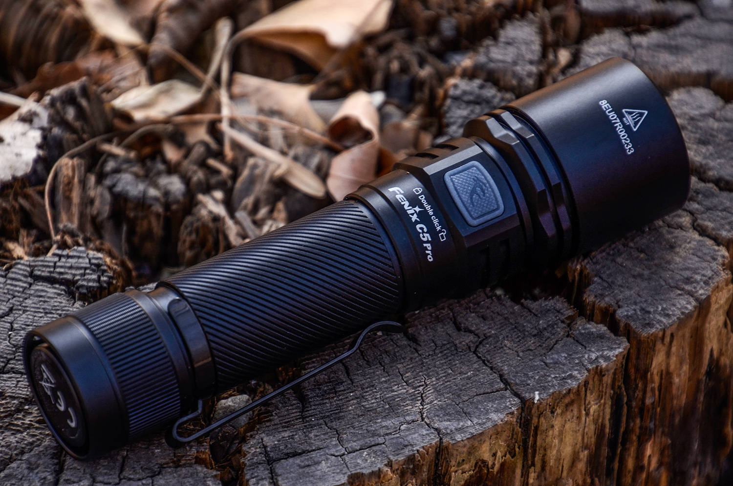

    Fenix C5 Pro 是一把定位工业 / 户外 / EDC 全能的直充强光手电,主打远射、耐用、易用,2000 流明+480米射程,兼顾亮度与实用性,日常携带、夜间作业、露营探险都能hold住。
    简便轻量,手感良好

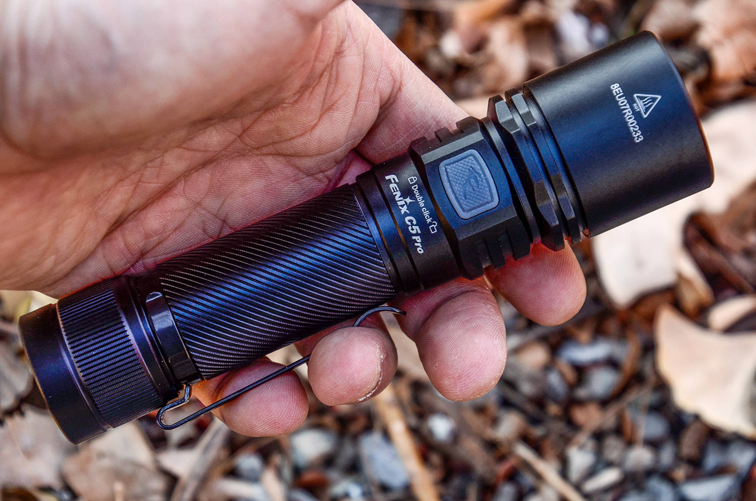

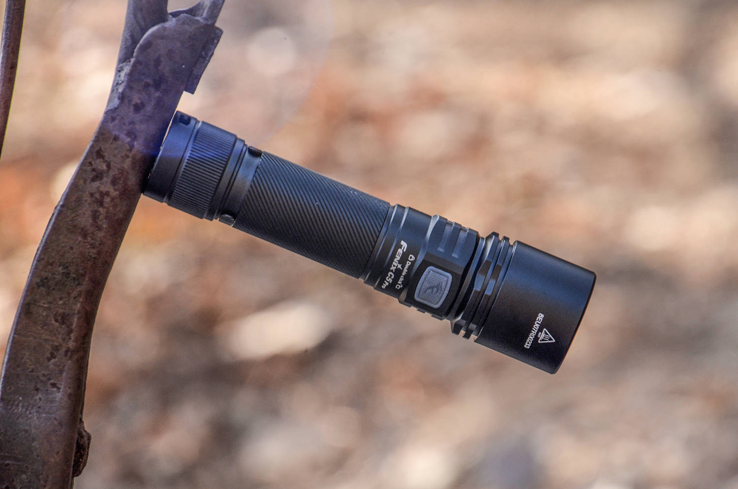

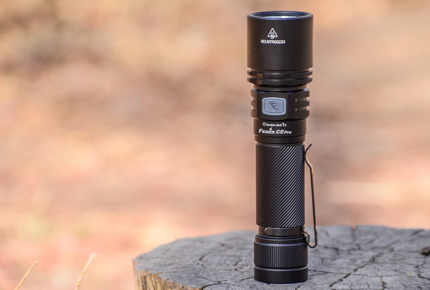

    C5 Pro具备工业风机身与质感,朴实之中透露出实用的性能,灯头带圆润散热开槽,筒身过渡流畅,尺寸比例协调,粗细分级合理,无突兀棱角,整体硬朗不笨重,兼具专业工具感与便携特性。

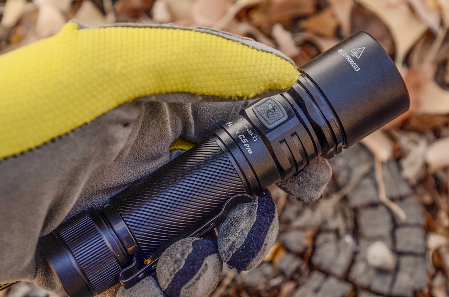

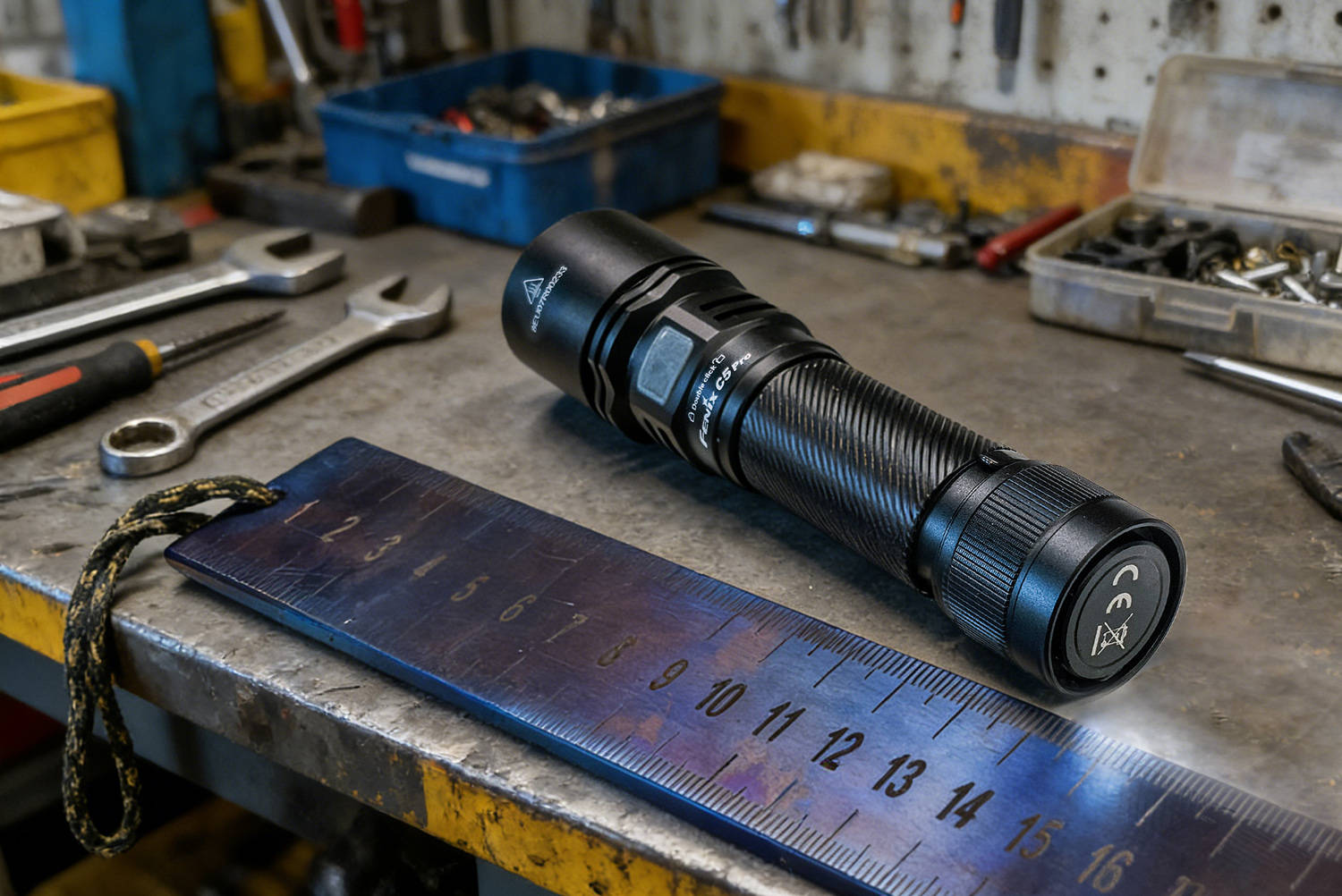

    作为一款旗舰级的日用照明工具,太大太重不好用,太轻太小又易丢,C5 Pro的三围刚刚好,只有137.4×34×25.4mm,含电池的重量约为190克,中等大小,好拿易用,轻量化,易携带。
    灯头灯颈和握把的长度比例大致符合黄金分割,所以外观很协调,手掌刚好完全握满,更好地体现了立体感、层次感和实用性,握感非常稳定,颜值也比较高。

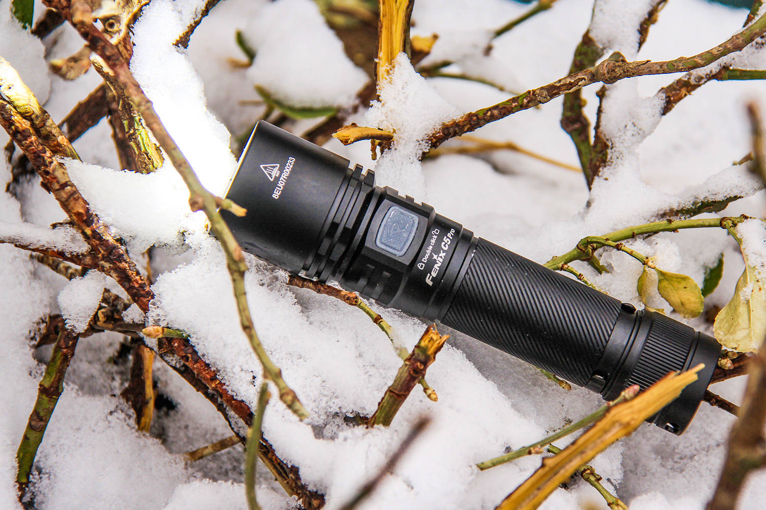

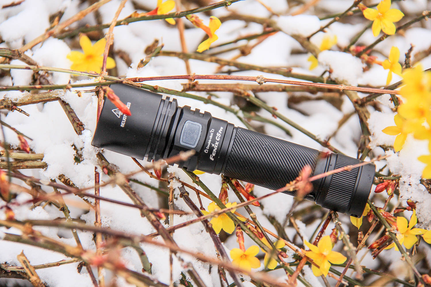

    C5 Pro采用的仍然是最适合做手电的铝合金材质,保证高强度、轻重量、快散热、耐腐蚀,标配了说明书、手绳、备用胶圈、充电线,到手既能使用。

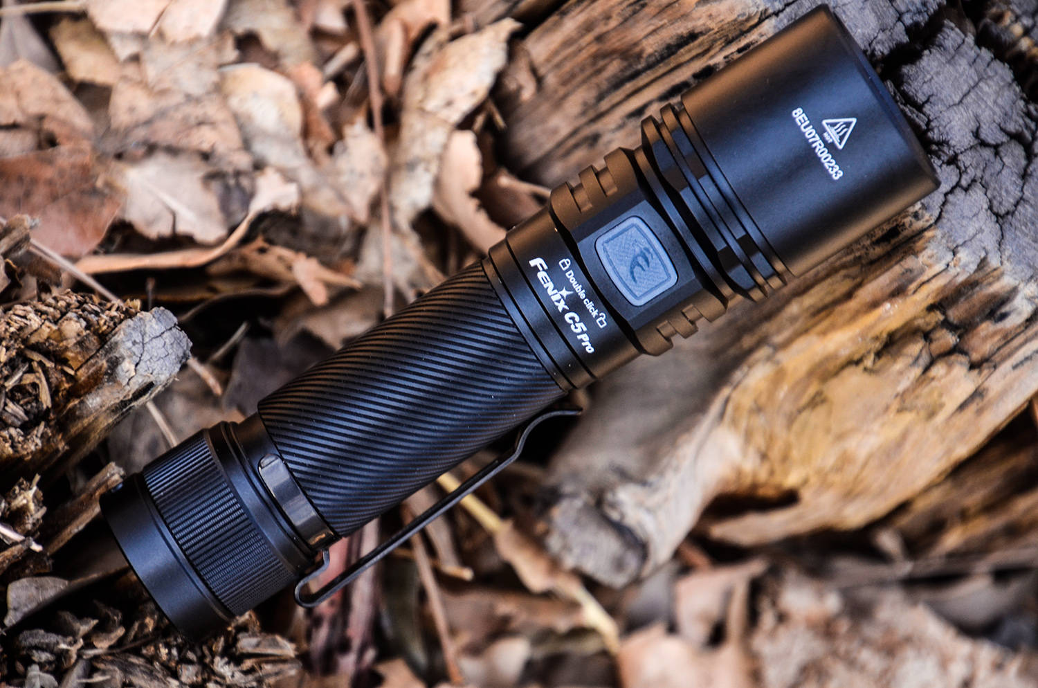

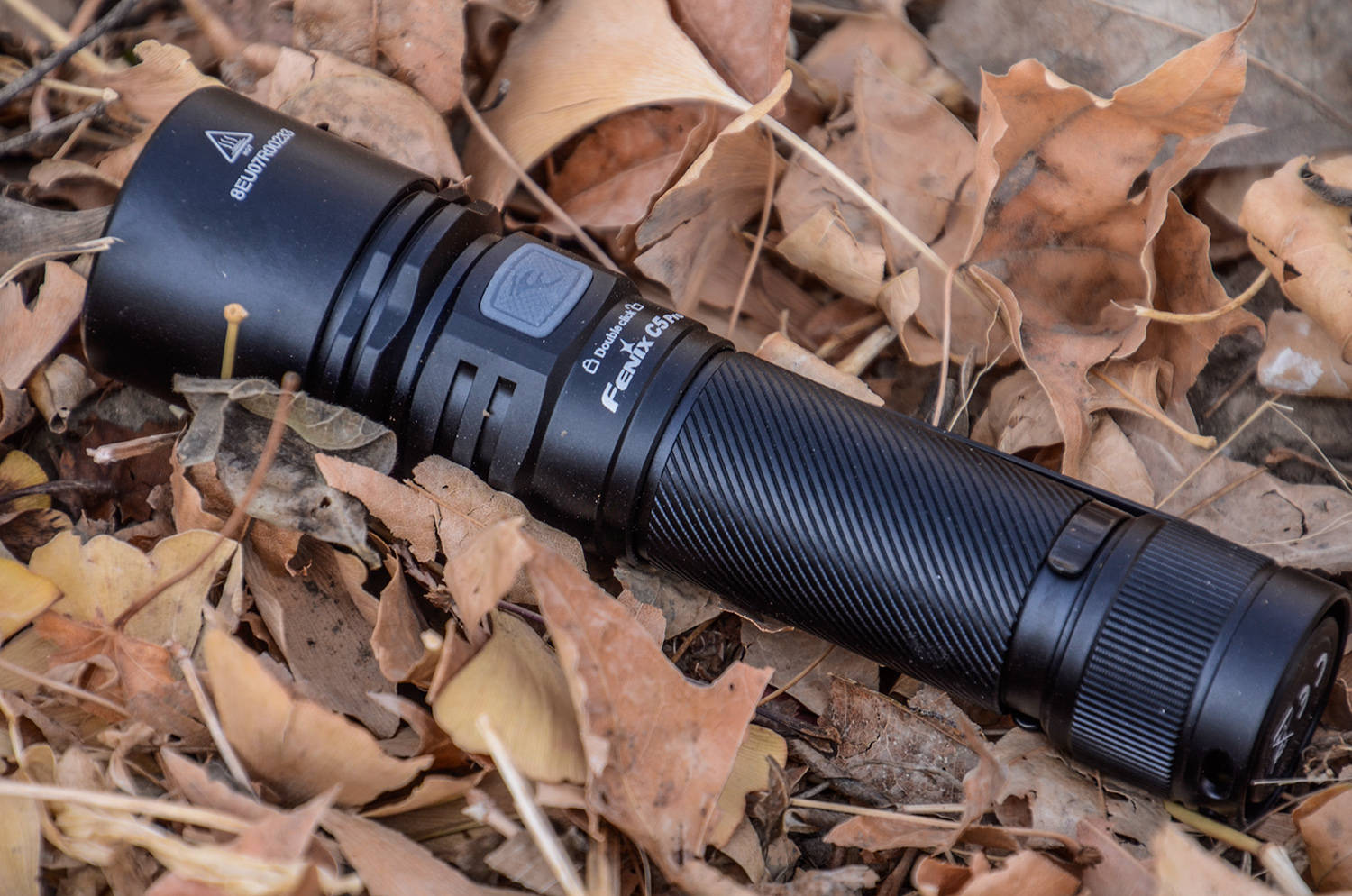

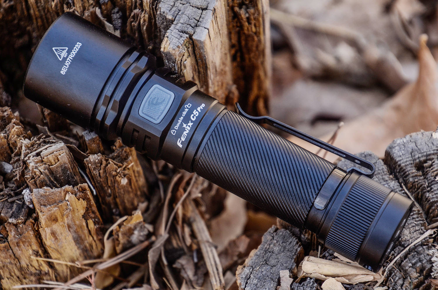

    筒身采用全新的斜向防滑纹,细节满满,斜向平行排布的防滑槽,形成了细密的扭转效果,保证了超好的细腻手感,带来的就是沉稳的使用感受。

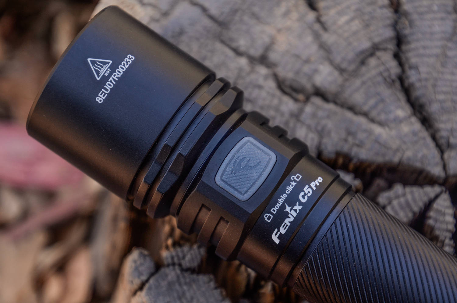

    筒身表面采用黑色军规HAIII级氧化,有效保护手电外壳,筒身表面采用白色镭雕印字,黑底白字清晰可见,从灯头的防烫标到灯颈的商标再到底部的CE质保都非常清晰,这就是FENIX的品质保障。

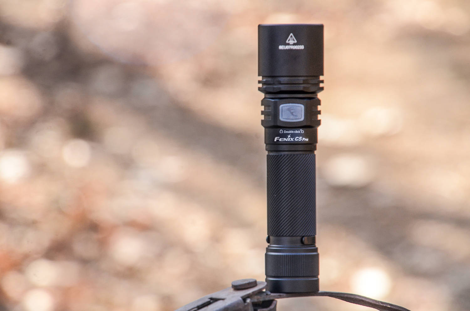

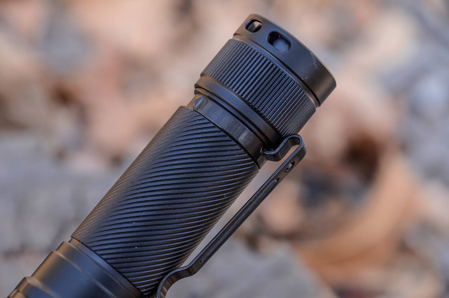

    尾部标配一枚高弹力不锈钢背夹,利用背夹可以将C5 Pro挂在背包、口袋、腰带等位置,进一步提高携带使用效率,走路跑跳都不会掉,尾部侧壁和抱夹根部各有一个手绳孔,可以带配标配手绳,使用中不易掉落。
    C5 Pro是偏中头手电的设计,尾部平整,接地面积比较大,倒立使用平稳,可以搭配柔光罩、交通锥等配件,就可以变成营地灯、指挥棒、警示标,进一步增加实用性。
    尾部不但平整,而且其内还有一枚强力磁铁,可以将C5 Pro牢牢吸附在铁制品表面,以实现固定方向的照明,又变成了探照灯、台灯、工作灯,实现解放双手的照明,增加操作的便利性。
    C5 Po兼顾便携、实用与耐用性,完全贴合 EDC 随身、好用、耐造的核心需求,我现在就把它一直装在口袋里,需要的时候随时就能拿出来照亮,助我一光之力。

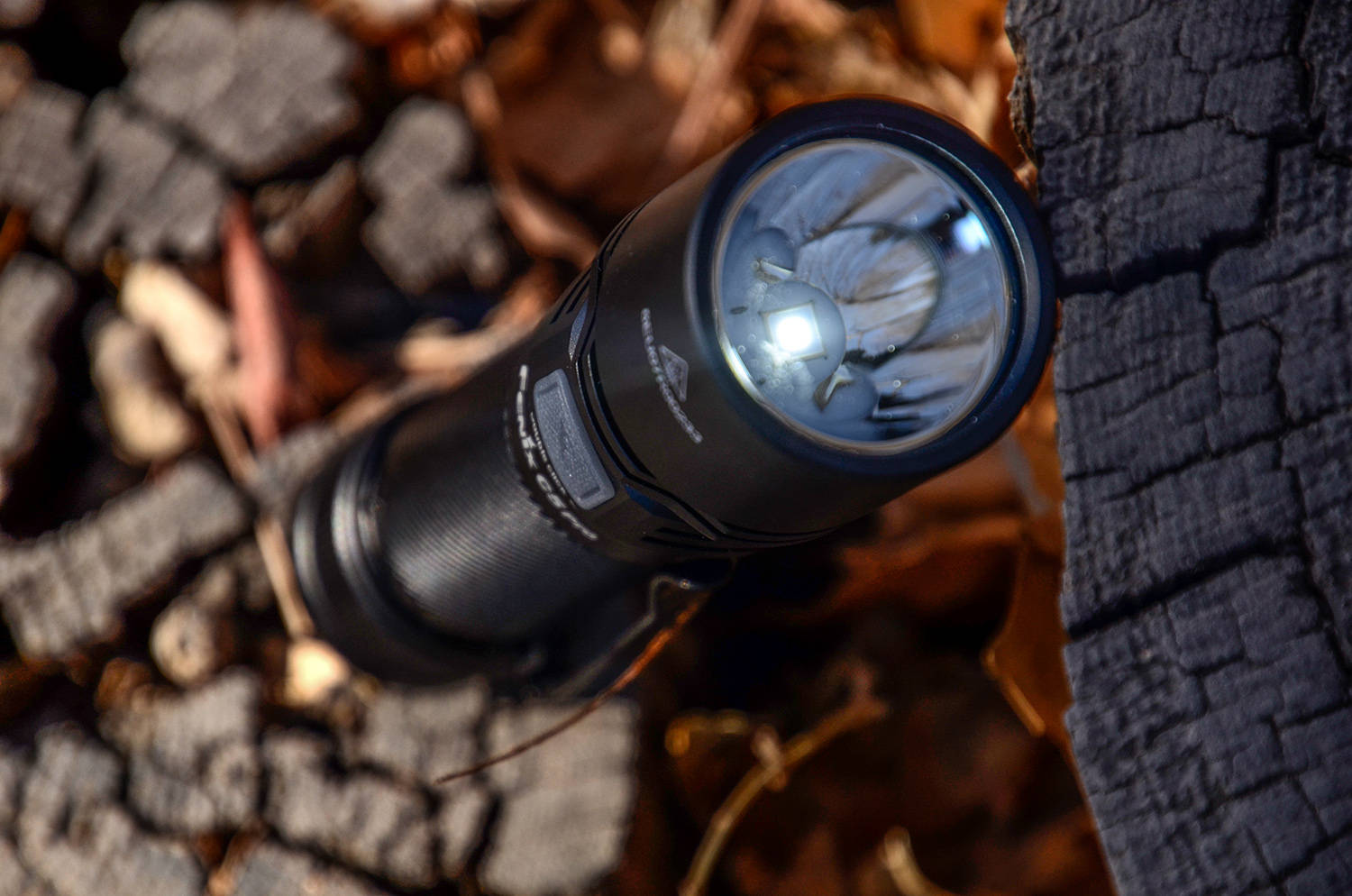

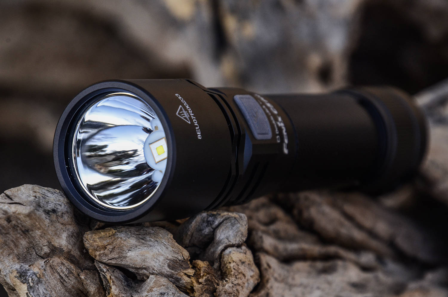

    C5 Po采用一颗SFT40 Gen2 灯珠,小面积、无果冻的圆形灯珠,更有利于聚光,最高光通量2000lm,比C6 V3.0提升了33%,光效超强、光色正白。
    本身就是中头手电,再搭载一枚铝合金光面反光杯,光杯聚光口径大、进深长,能够更好地聚光,其照明距离比上一代更是提高了60%,勤务先锋当之无愧。

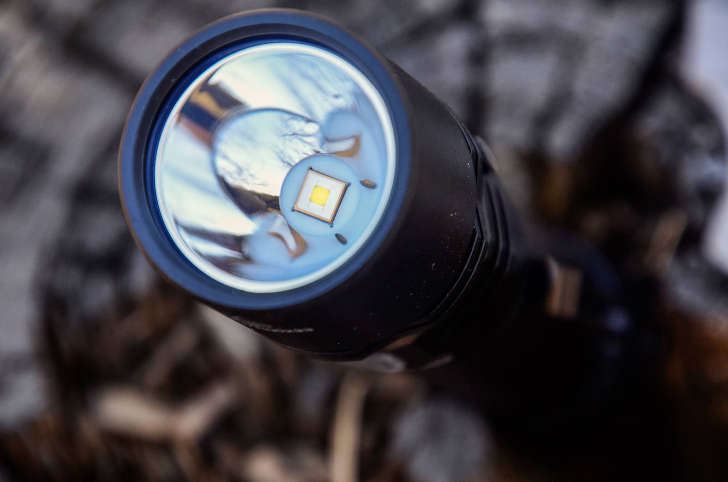

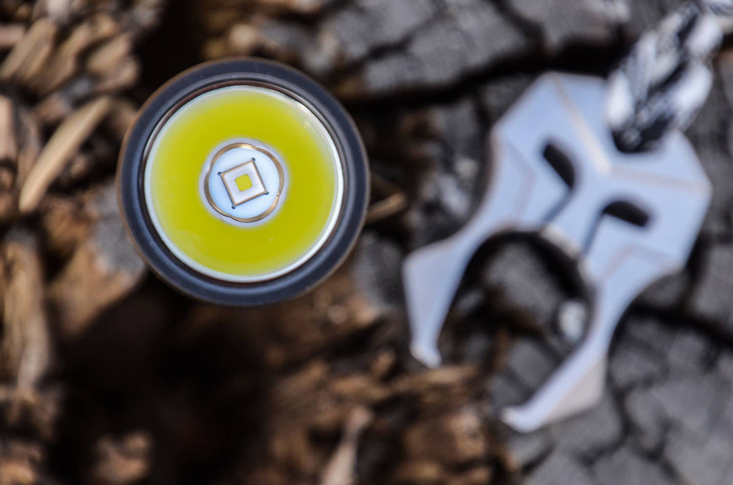

    正对灯头,可以明显看清正中的LED核心,以及满杯的黄水,这就是反光杯将灯珠的黄色投射出来的效果,也就是实际的光路,黄色的颜色均匀、亮度均匀,说明发光杯的光洁度高,反光效果好。
    通电后可以看出是正白光色温,主流的恒流调光驱动电路,灯珠的光线没有肉眼不可见频闪,没有电路的啸叫声,也没有蓝光伤眼底,驱动效率高、稳定性好,长时间使用眼睛不会累。

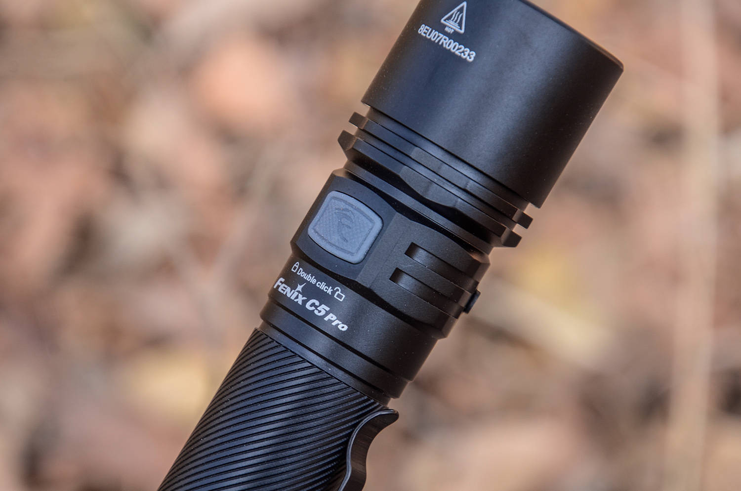

    作为一款日用、实用型的手电,C5 Pro采用侧按开关操作,更加简单、顺手、易用,开关位于灯颈平台之上,大面积的胶帽按键,防滑效果好,保证操作稳定、灵活、安全、快捷,即便是湿手、粘有油污,也不会影响操作。
    C5 Pro是标准体积的中头手电,单手可以灵活操作,握满筒身,拇指就能轻松搭在开关上,开关表面都有防滑设计,内部按键为电子开关,键程约为2mm左右,手感反馈清晰准确,带着手套操作也很灵活方便。
    C5 Pro具有档位记忆功能,还是FENIX经典的模式,长按开关开机,进入记忆档位,5个常亮档位都能记忆,方便直接进入常用亮度,再次长按开关,关机。
    C5 Pro的最高光通量为2000lm,功率约为20瓦,灯头底部和灯颈两侧都有通风散热草,就算直接进入常亮档位,并且持续使用,也能长时间使用,并且不会烫手。
    开机后,单击一下开关就能切换档位,在:节能30lm—低亮100lm—中亮400lm—高亮1000lm—极亮2000lm之间切换,以实现不同的照明效果,档位分布均匀,便于学则合适的亮度,以供最合适的使用。
    无论开机或者关机状态,只要按住开关不松手,C5 Pro就能开启爆闪功能,2000lm的高亮度爆闪,能够使人短暂致盲,是极有效的防卫自救功能,单击开关将在爆闪—SOS(100lm)之间切换,这也是户外常用的呼救功能。
    作为一款侧开关、高亮度手电,为了避免误碰开启,可以按照开关之下的提示,在关机后双击开关,从而实现开关按键的锁定和解锁,以保证安全。

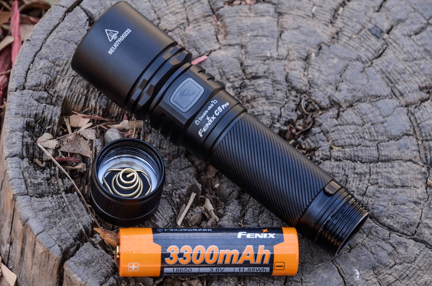

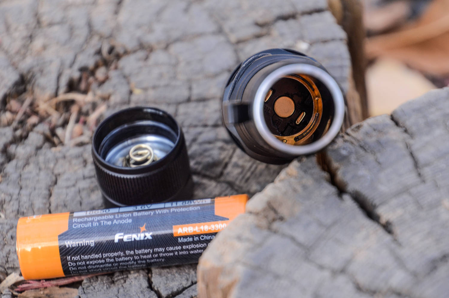

    拧下尾盖,就能看到粗大的镀金弹簧,可以减小电阻、减小压降,以保障大功率、高亮度的输出能力,官方标配一颗3300mAh的电池,极亮续航能力接近2小时。
    筒身内灯头位置的正极,也采用的是镀金大触点,前后双弹簧能够压紧电池,物理防反接+端面导电的设计,可以拧松尾盖彻底断电,进一步提高携带存放的安全性。

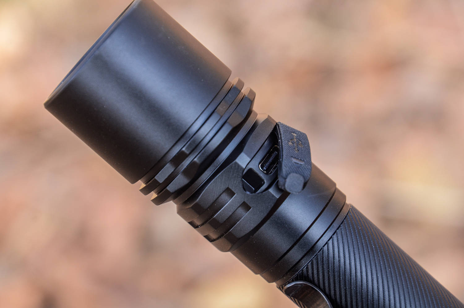

    开关对面的平台是TYPE-C充电接口,好处就是通用,不区分正反,不用单独带电源和充电线,平时通过橡胶塞封堵,避免进入杂物,同时防尘防水。
    插上电源,就可以随时随地给C5 Pro充电,充电过程中,开关键帽内还有一个充电进程指示灯,大约三个小时左右,转为绿色就表示完全充满,充电速度比较快。
