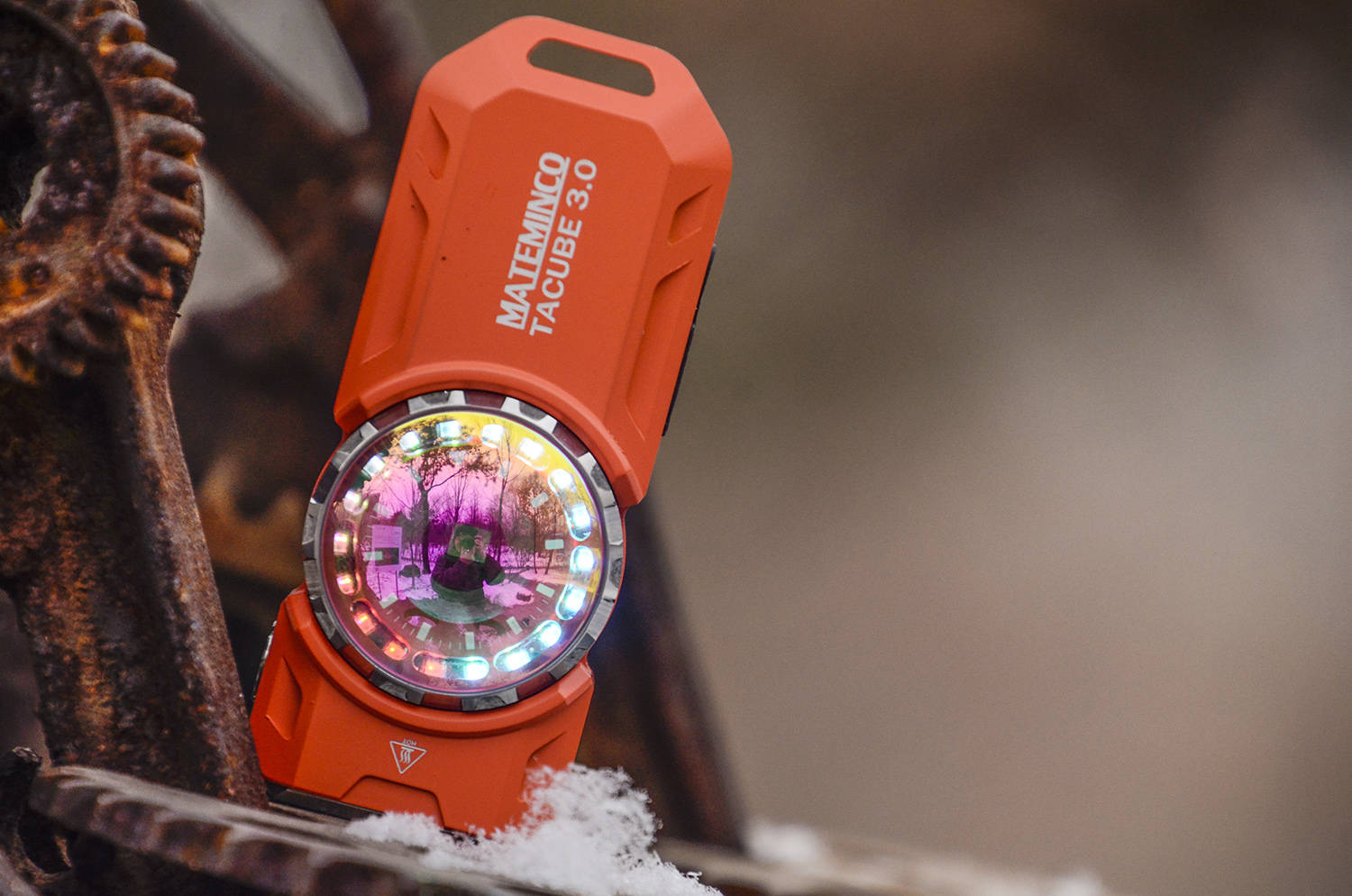

    迈特明酷 TACUBE3.0 直接把手电玩出了新高度,巴掌大机身塞下 1550 流明硬核照明,209 米远射照明距离,还自带指尖拨轮、RGB 彩光和解压玩法,照明、战术、潮玩三重 buff 叠满,堪称便携 EDC 的全能新标杆。
    同款更是一次性推出了黄、橙、蓝、紫、绿、白一共6种外观配色,一次性大飨爱好者,彩色+彩灯,迈特明酷 TACUBE3.0,照明解压我全要。

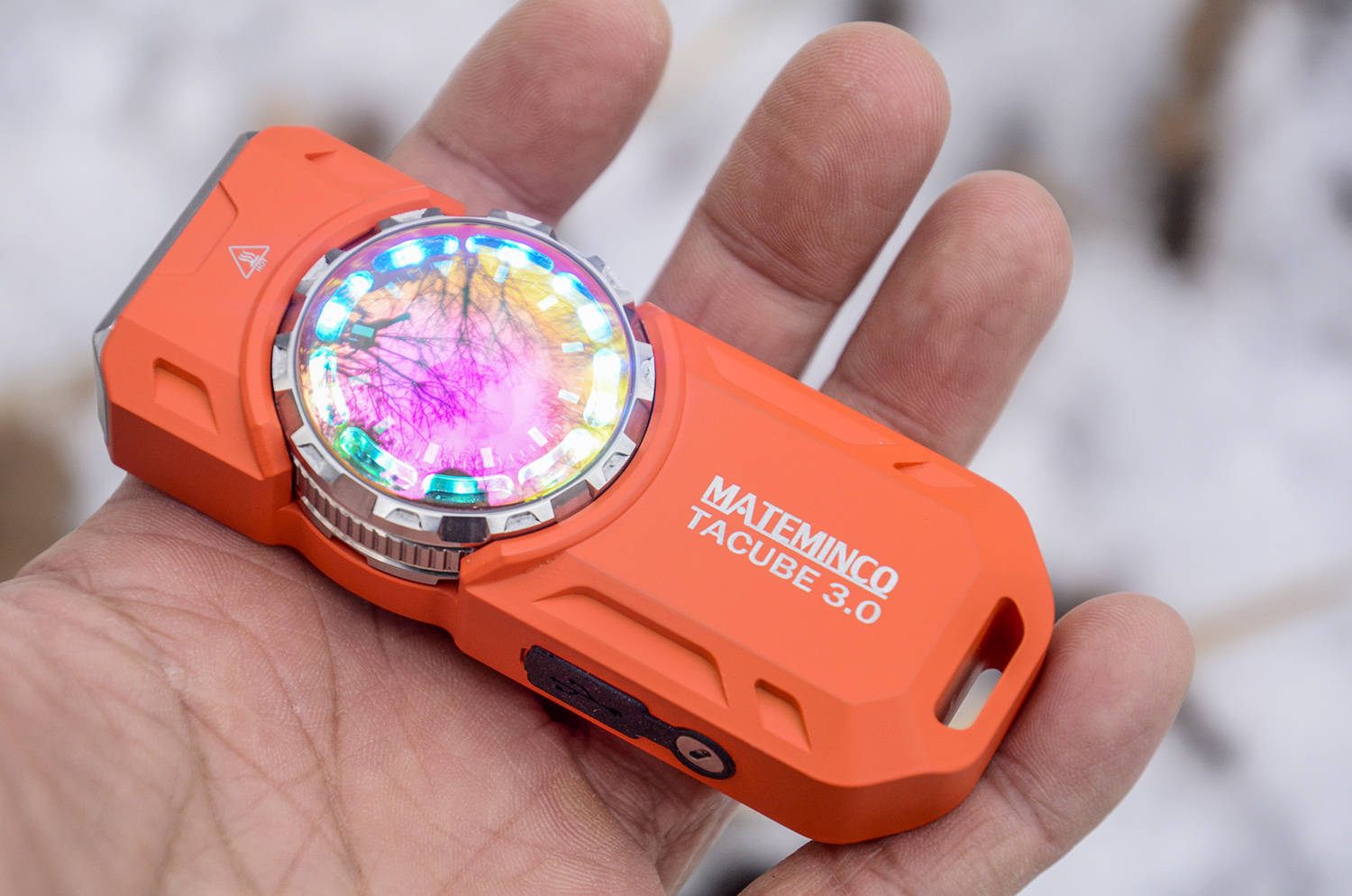

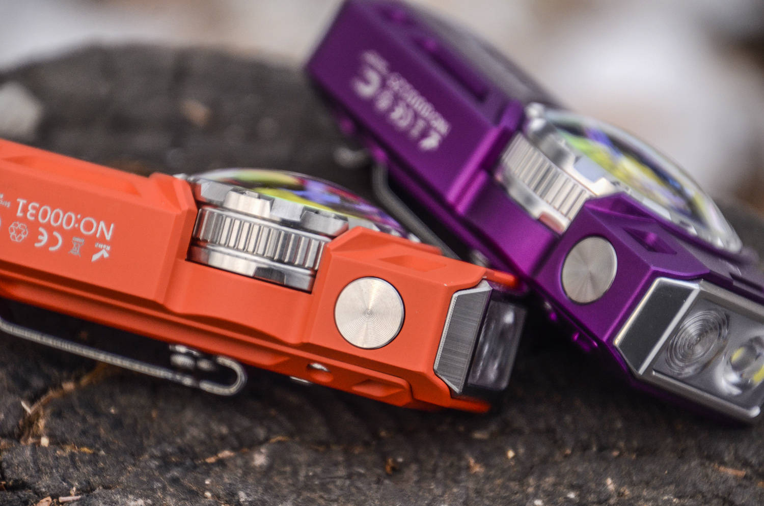

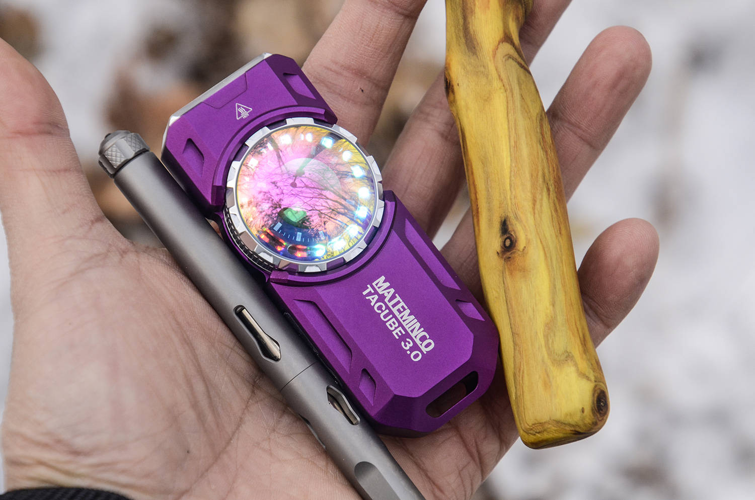

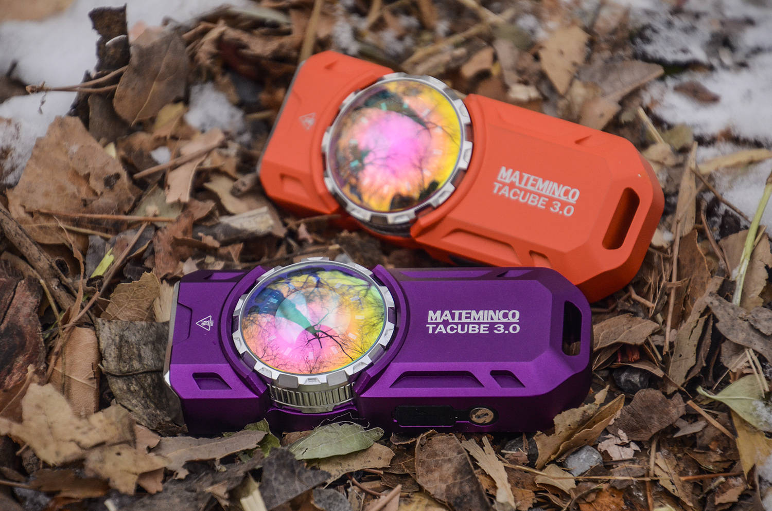

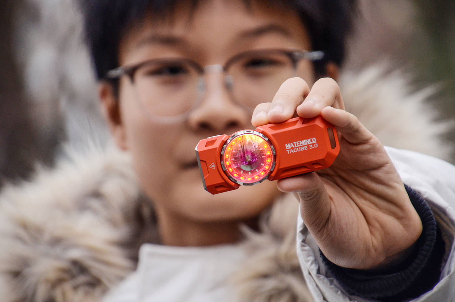

    我入手了橙色和紫色两只TACUBE 3.0,不为别的,就是冲着多光色变幻、手拨滚轮的高可玩性来的。

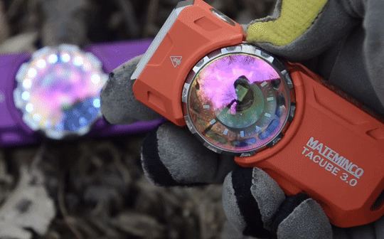

    TACUBE 3.0除了照明、七彩氛围灯,还有游戏功能:副灯随机出现单色光点,并有白色光点开始旋转,当转动到彩色光点的位置,按动开关,就能出现同色的全亮灯环,此后,白色光点加速,依次解锁各个彩光,将会出现彩虹色作为奖励,锻炼手、眼、脑协调,闲时玩一把,解压又轻松。

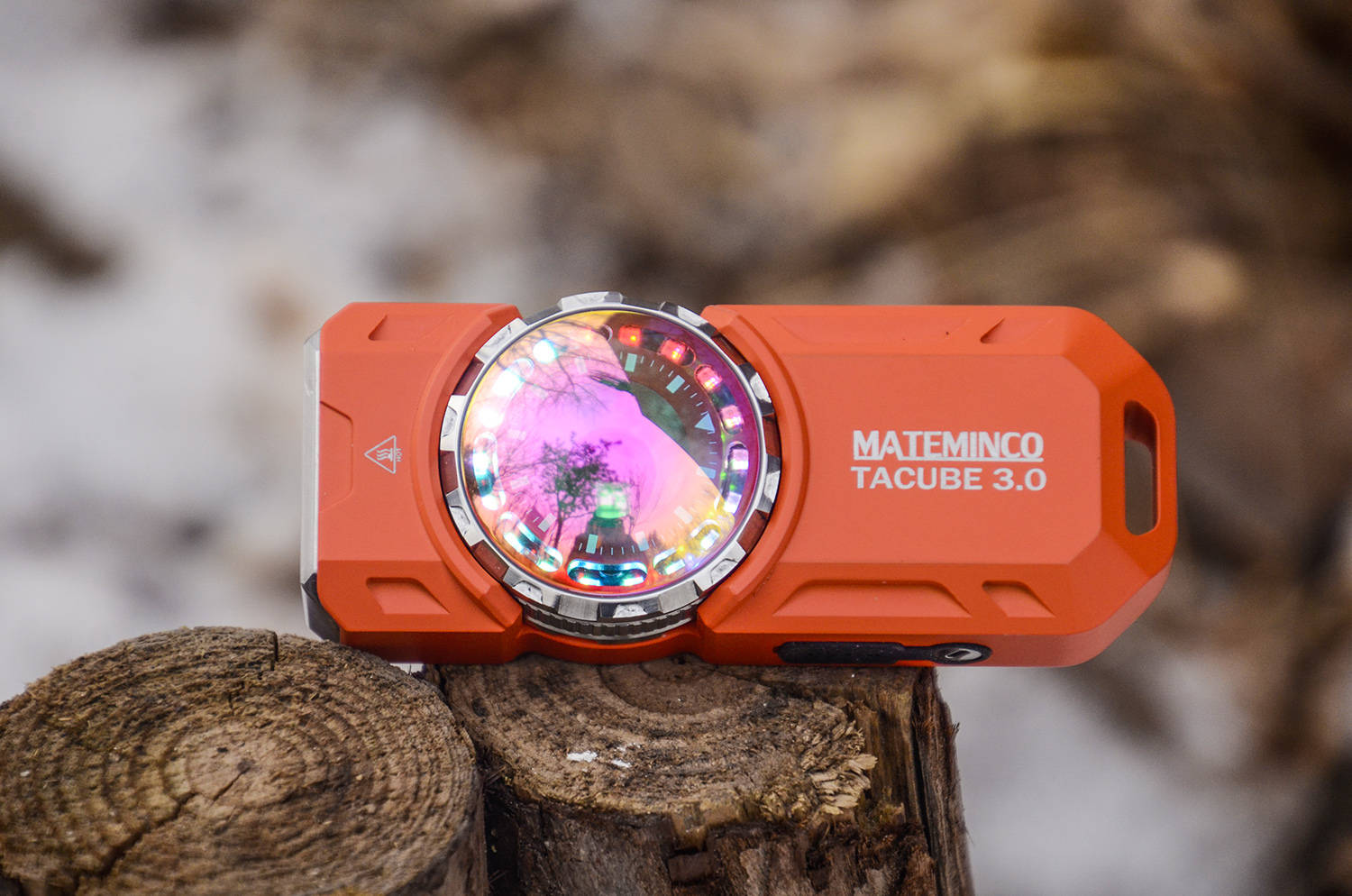

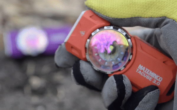

    TACUBE 3.0的灯体正面是超大的圆形副灯,表面直径达到了31mm,大面积就能呈现面光源效果,外观呈凸面镜效果,再加上镀膜,不开灯也呈现光线折射而成的七彩光效,可视性更高、可玩性更好。
    凸面镜光学玻璃内是两圈排布,外圈紧贴大圆圆周,是18颗RGB灯珠,内部一圈是仿表盘设计的12条刻度线,具备更高的玩赏效果。
    副灯侧面圆周是带防滑纹的拨动滚轮,可以绕圆心旋转,转动时就相当于控制器作用,与按键式开关配合,形成丰富的彩灯光效,营造各种不同的炫彩氛围。

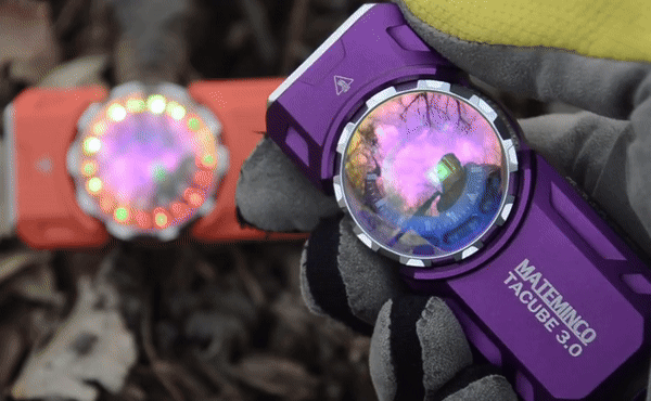

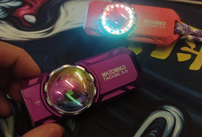

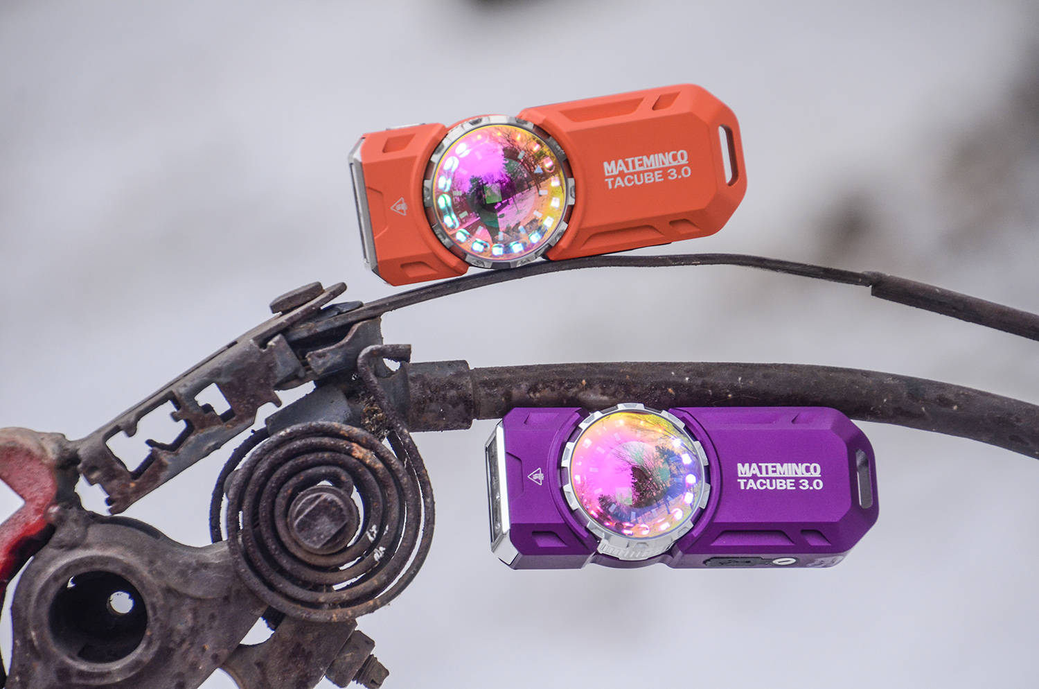

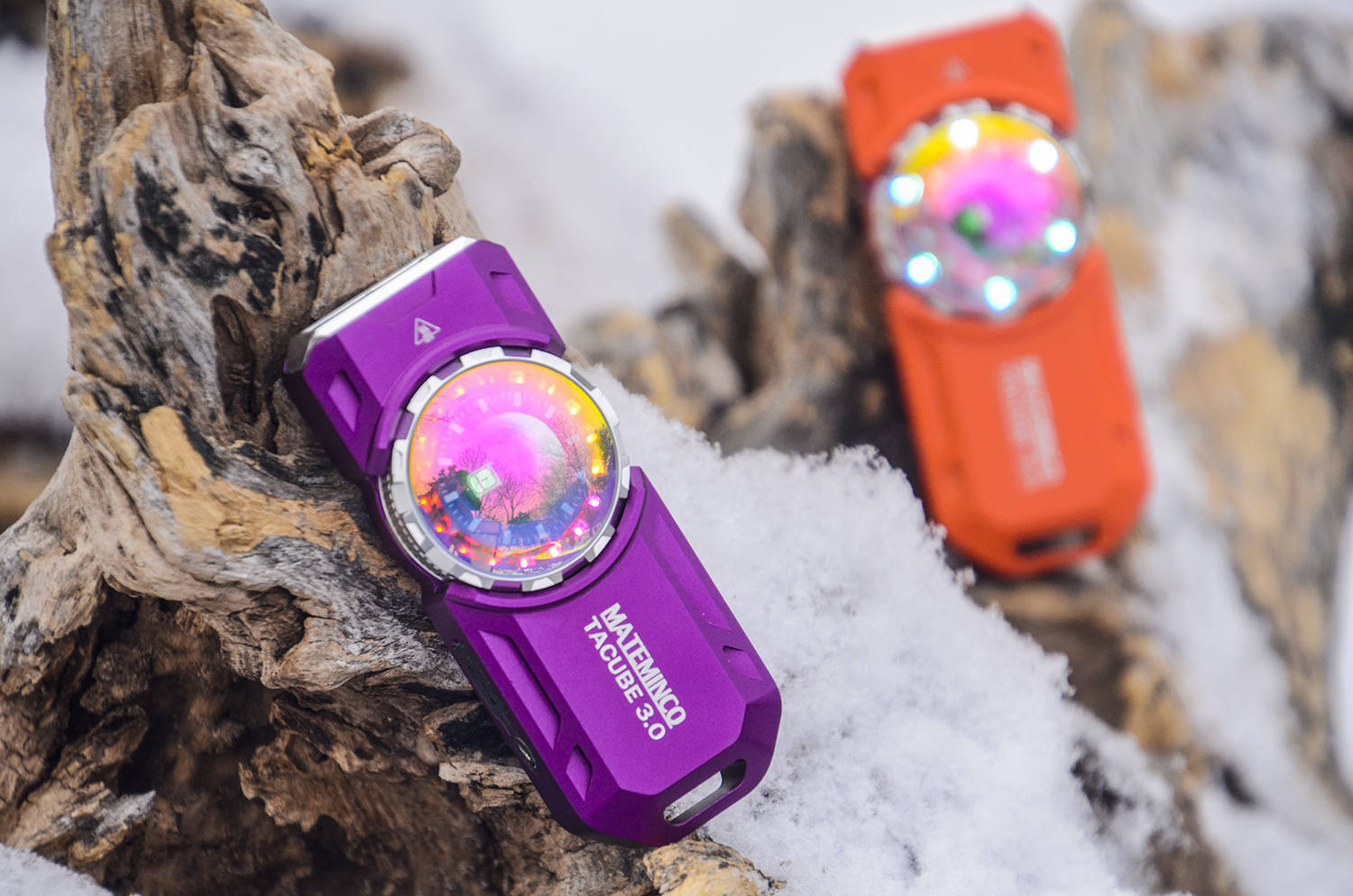

    在副灯模式下,单击开关,就能开启TACUBE 3.0的副灯,转动转盘就可以改变光色,形成单色氛围灯,一共有18种光色可选,还能自动变色,丰富你的EDC生活。
    TACUBE 3.0除了单色变幻之外,利用圆盘状的造型,还有各种动画模式,包括:流星、呼吸、彩虹、蓝白追逐、红蓝追光等形式,手转光变、心随色动。
    TACUBE 3.0还有彩灯闪烁功能,有单色光的闪烁,通过转动改变颜色,还有双色光的闪烁,包括红蓝闪、红绿闪、黄绿闪、蓝紫闪等动态,带来不同的警示效果。

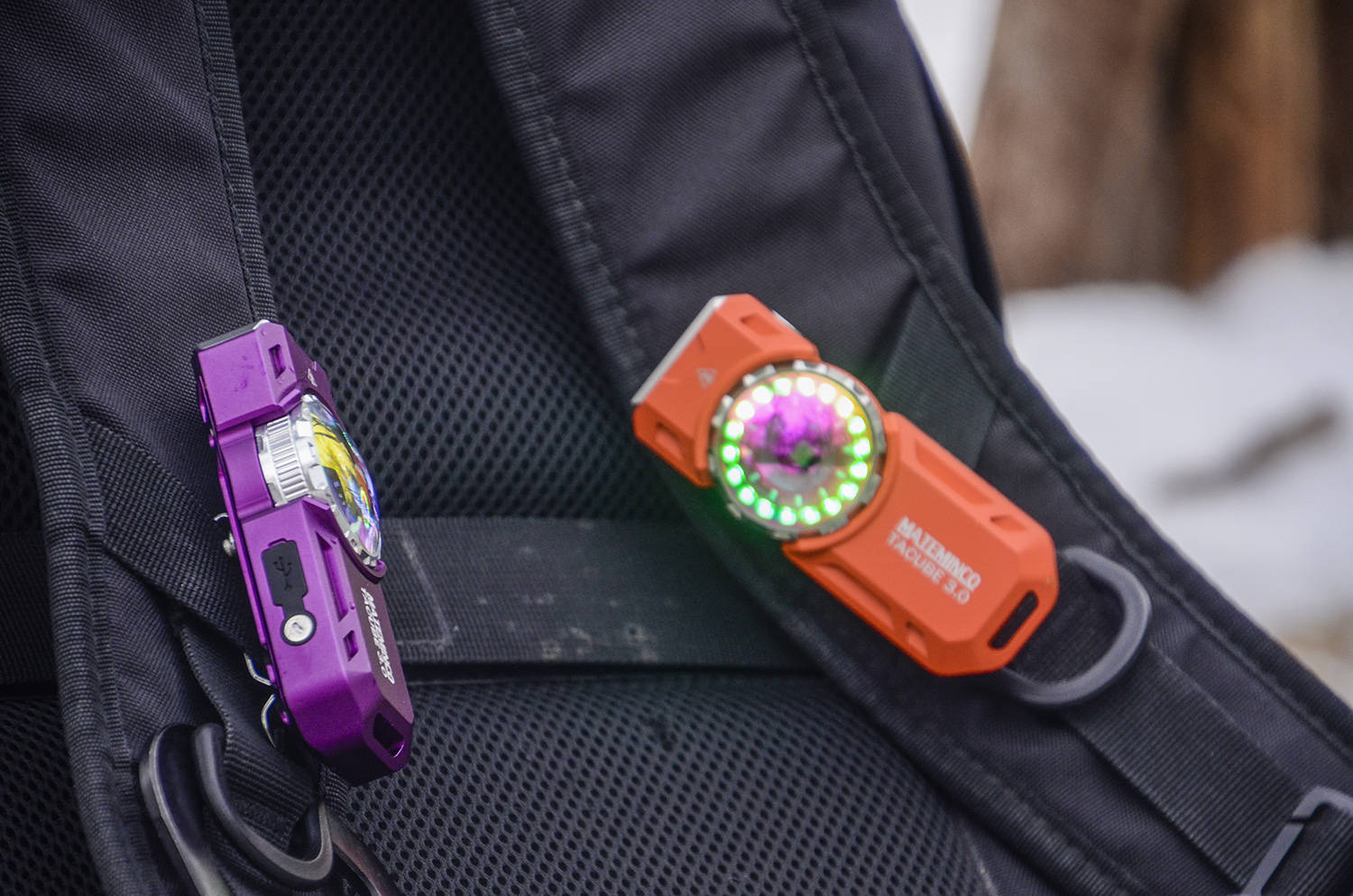

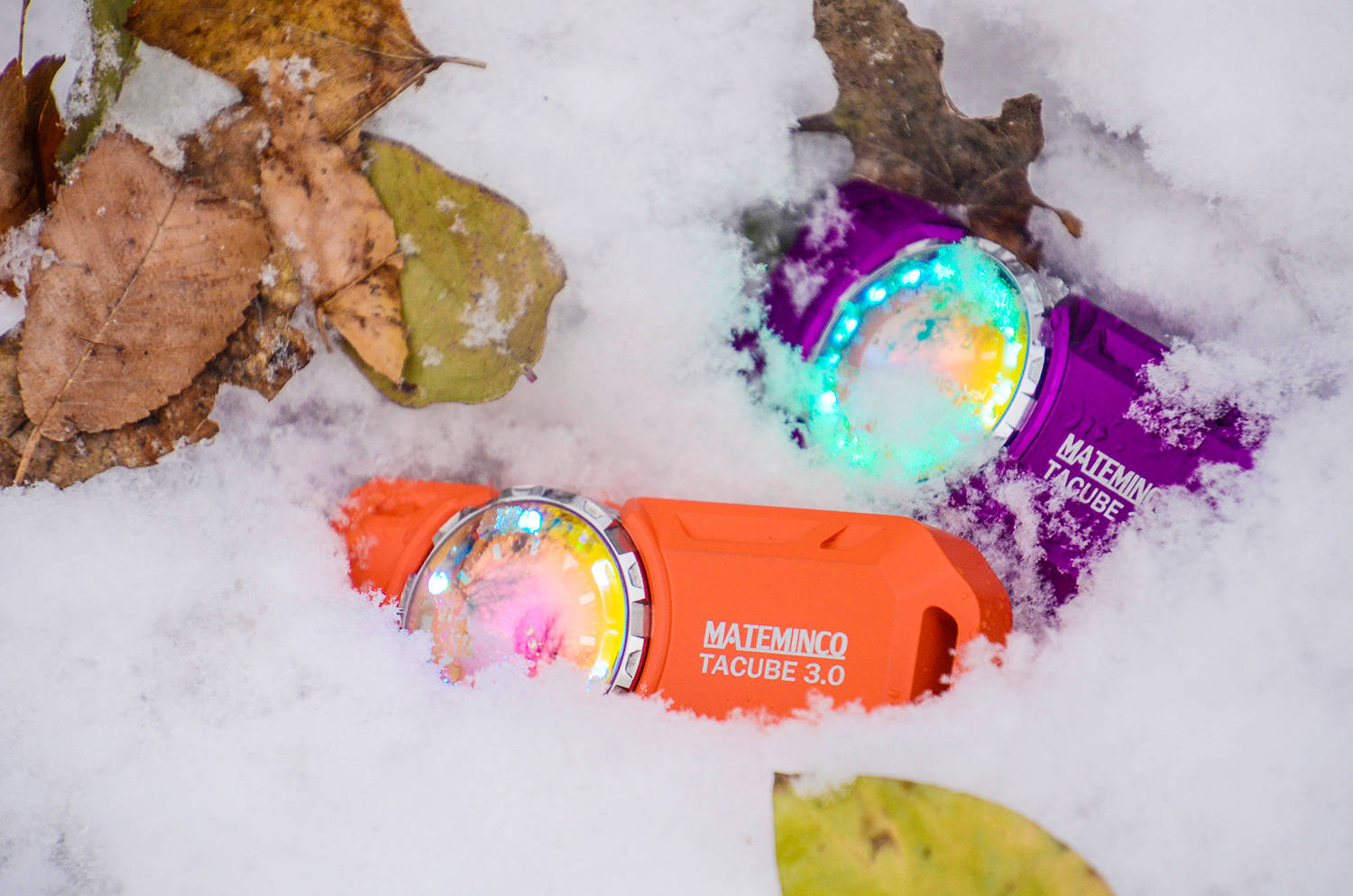

    本人喜欢户外活动,也喜欢玩手电、拍照,黑夜在户外拍照可以把TACUBE 3.0挂在三脚架上,就能够有效防止行人撞倒相机,另外自驾露营、夜骑刷街、路况检修等,都可以使用闪烁,保障安全。
    平日里,这拨轮就是一个指尖解压玩具,转动一圈刚好是分为8段,段落感强、手感反馈清晰,作为随手把玩也非常合适。

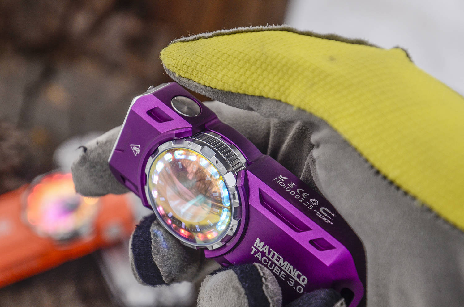

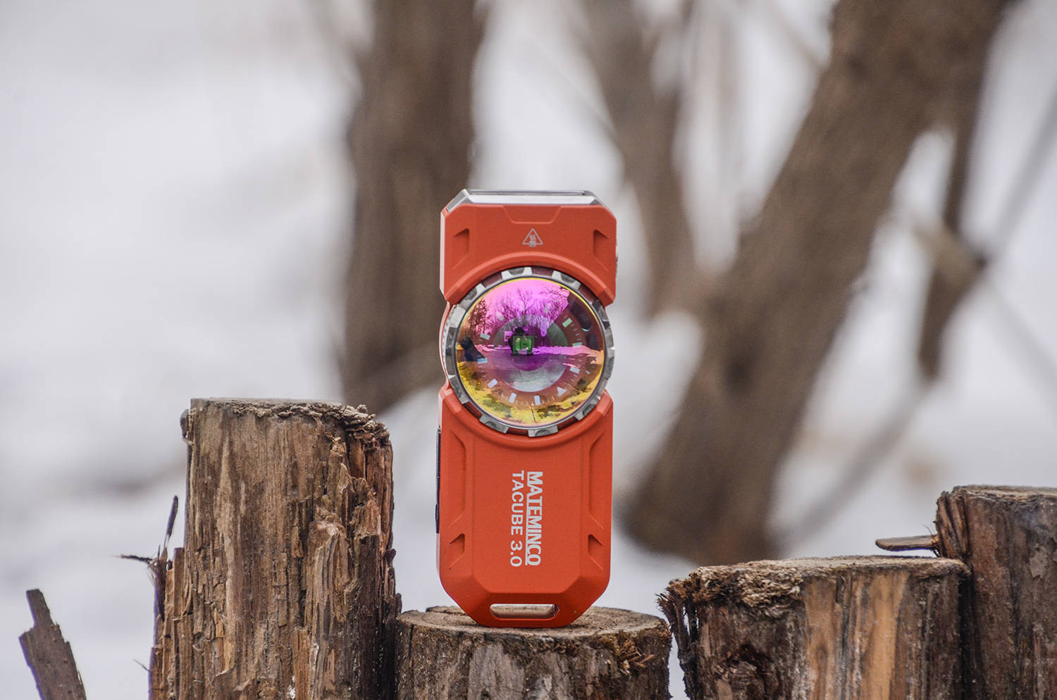

    硬核机身设计,颜值与便携双在线

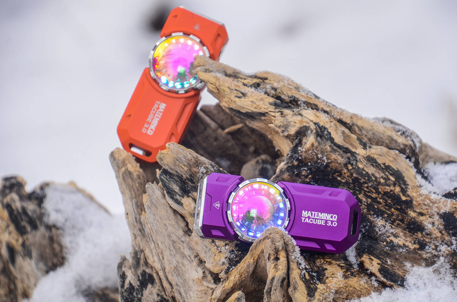

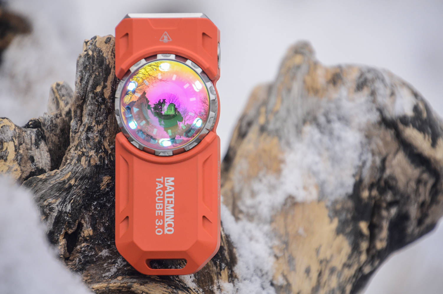

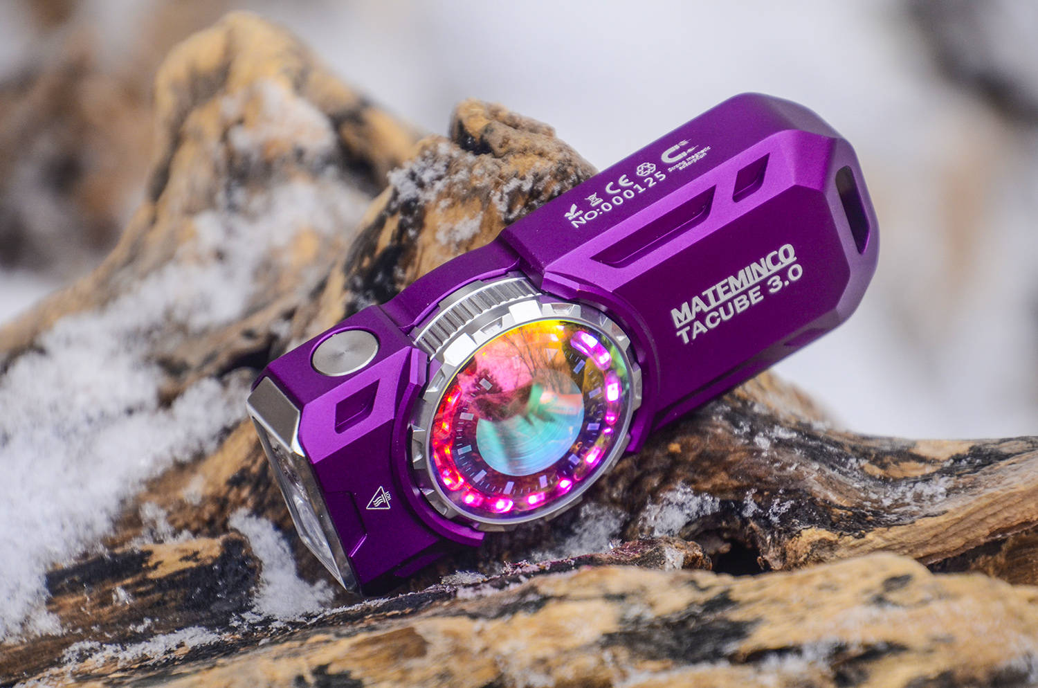

    迈特明酷 TACUBE3.0 的外观融合了时尚、实用与科技感,宝石质感的侧灯让机身方中有圆、色彩斑斓,机身两侧有CNC切面和凹槽设计,既增加了刚毅的造型感,又有利于散热。

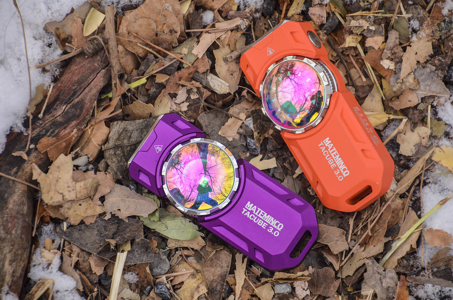

    首发有碧青、魅紫、邃蓝、灼橙、耀金和霜银等多种配色可选,不同颜色版本的表面工艺和波轮材质有所差异,如橙、黄配色采用环保陶瓷油搭配不锈钢波轮,其他版本则是抛光喷砂氧化工艺搭配铝合金波轮。

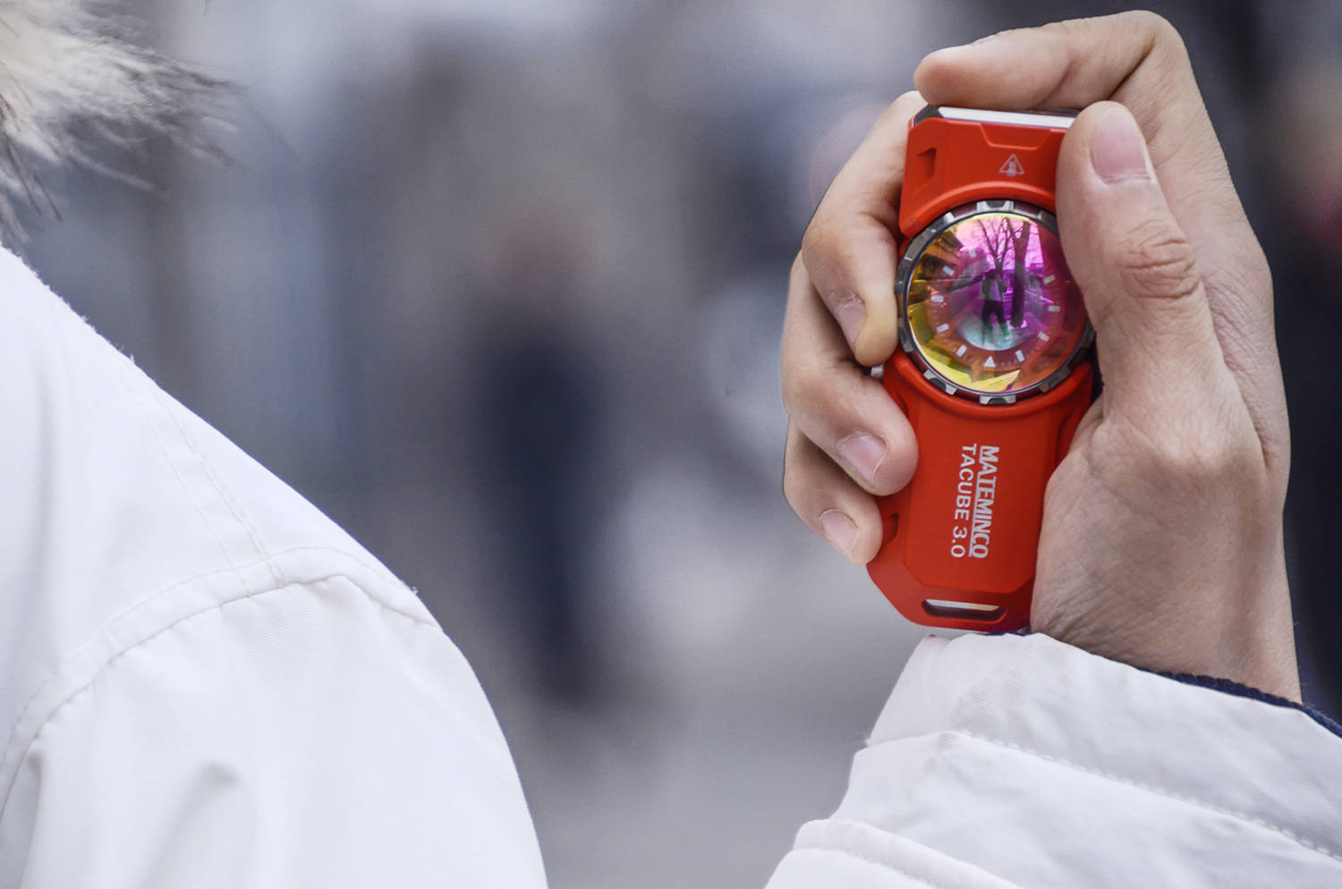

    采用扁平化的立方体设计,长 90mm,宽 35.5mm,厚度约为25mm,算上背夹约为30mm,单手可轻松握持,便于携带,能轻松放入裤兜或背包侧袋。
    作为EDC工具,除了高颜值以外,轻量化是最重要的参数,不锈钢拨轮版本的橙色和黄色重量约为143克,其他版本的重量仅 为121 克,拿在手上很轻,装在包里不重。
    之所以这么轻,是因为使用了密度小、强度大、散热快的铝合金材质,整料CNC掏空加工成型,保证了足够的外壳强度,一体化的结构同时也能增加防尘防水的密封效果。
    TACUBE3.0 外部采用抛光喷砂氧化,提高防刮耐磨效果,橙色和黄色采用环保陶瓷油处理,触感更加细腻,白色镭雕印字清晰。

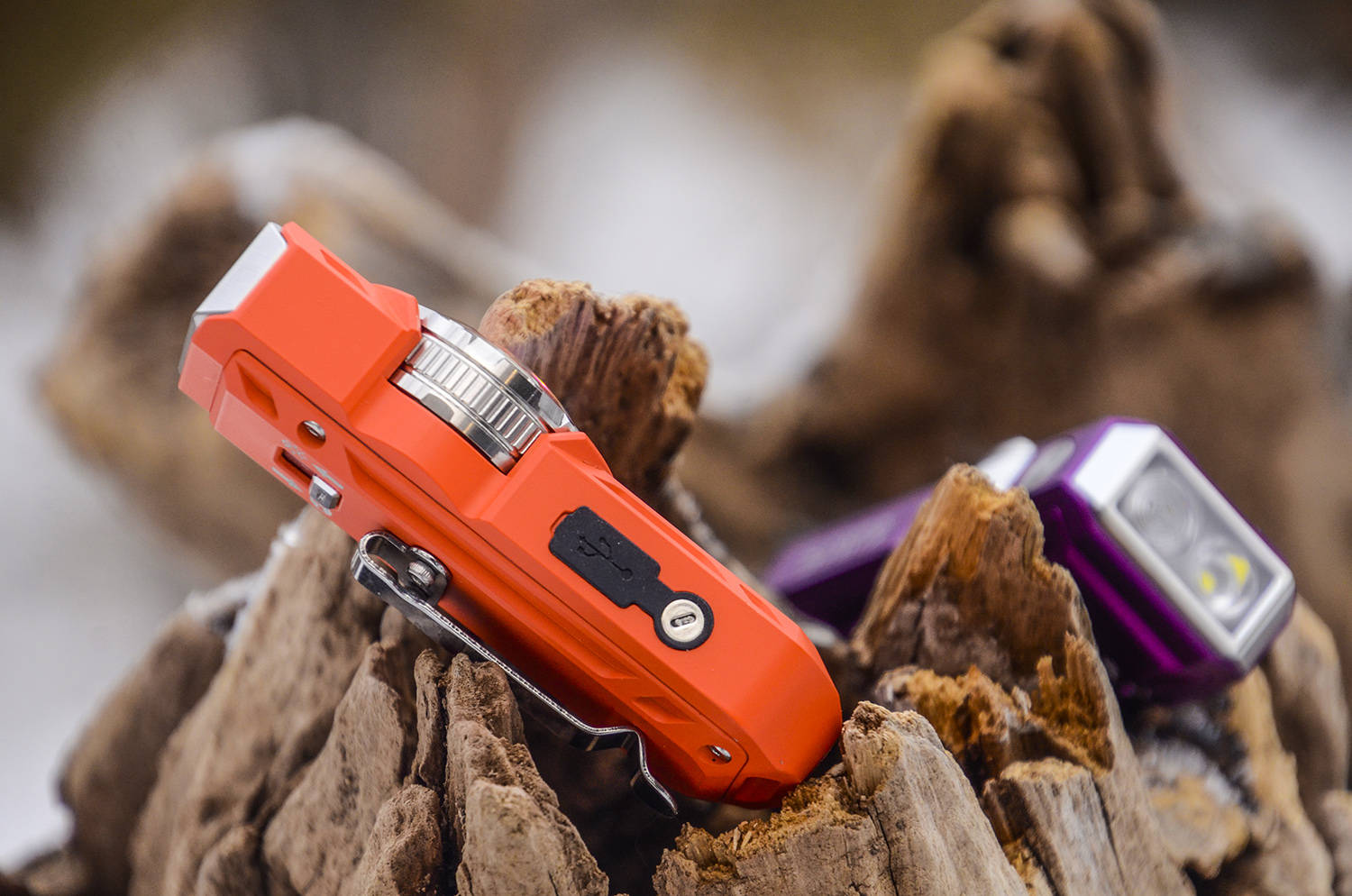

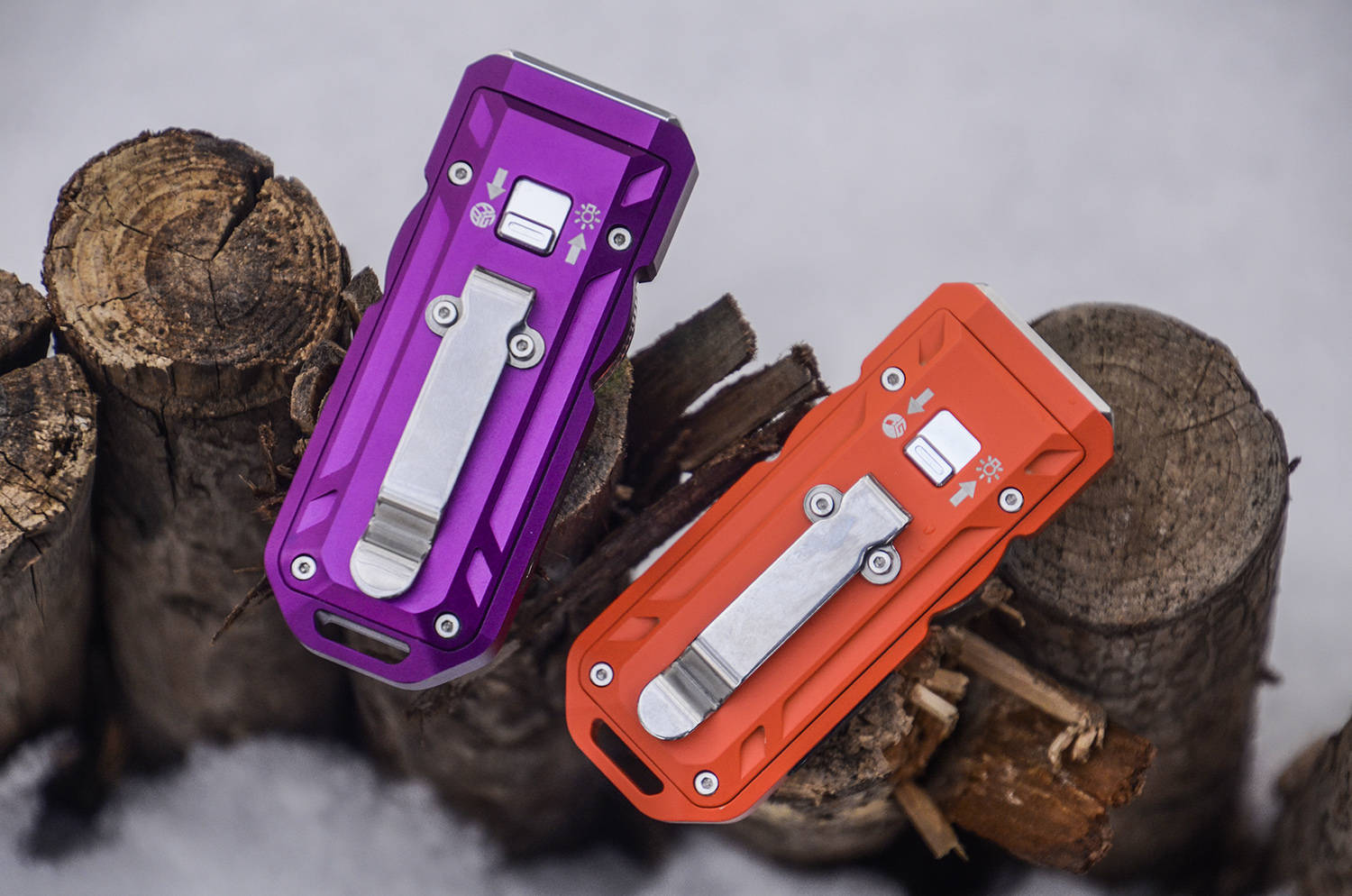

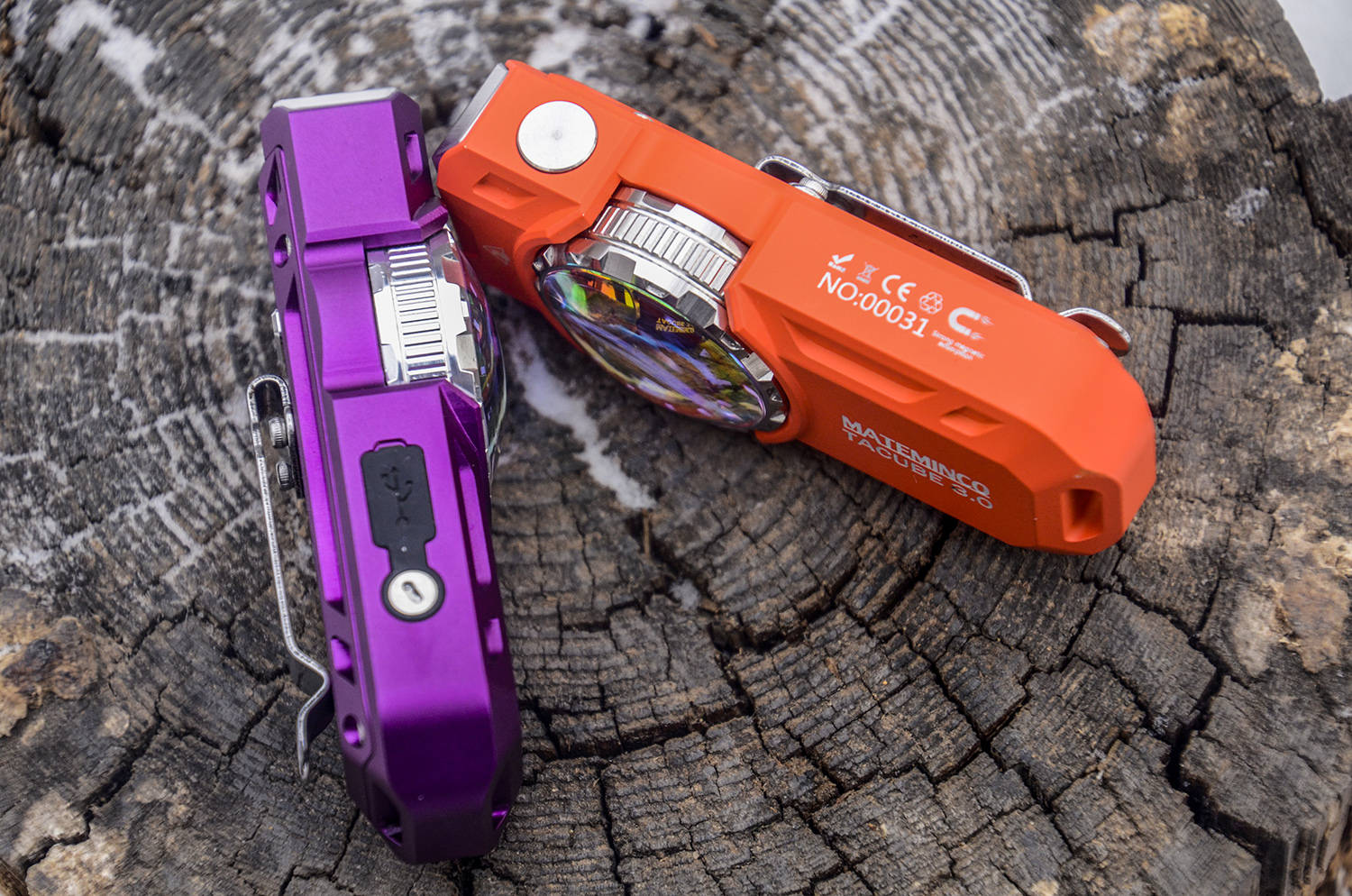

    与其他区EDC手电不同,TACUBE 3.0 在机身右侧内部安装了强磁铁,可以将其横向牢牢吸附在铁制品表面,这样就能够形成随时随地的定点照明,解放双手,干活非常方便。

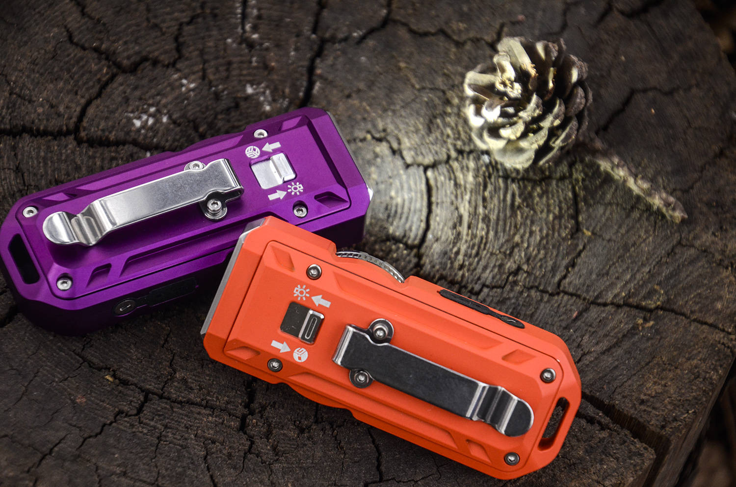

    TACUBE 3.0 反面通过螺丝两点固定一枚不锈钢原色背夹,夹子的弹性和韧性都很好,宽度为9mm,轻盈、坚韧且耐磨。
    我出去户外徒步或者爬山,就把TACUBE 3.0 夹在背包的MOLLE带上,成为随身的提示神器,而且随手就能拿下来使用,确实很方便实用。

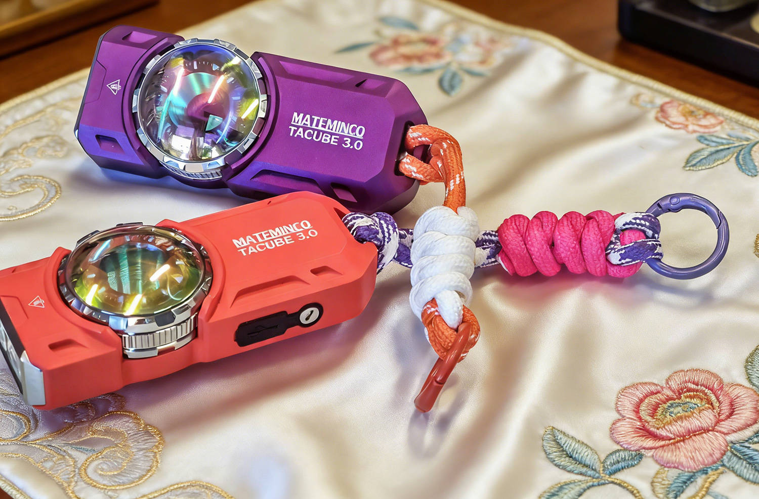

    MATEMINCO还给TACUBE 3.0 标配了一条同色系的编织手绳,更符合EDC装备的风格,同时也能有效防脱手,增加携带功能。
    现在我没事兜里就揣着TACUBE 3.0,闲得无聊随手拿出来就能玩,无论摆在哪里都是酷炫的氛围,在黑夜里还能带来光明,真的是EDC佳品。

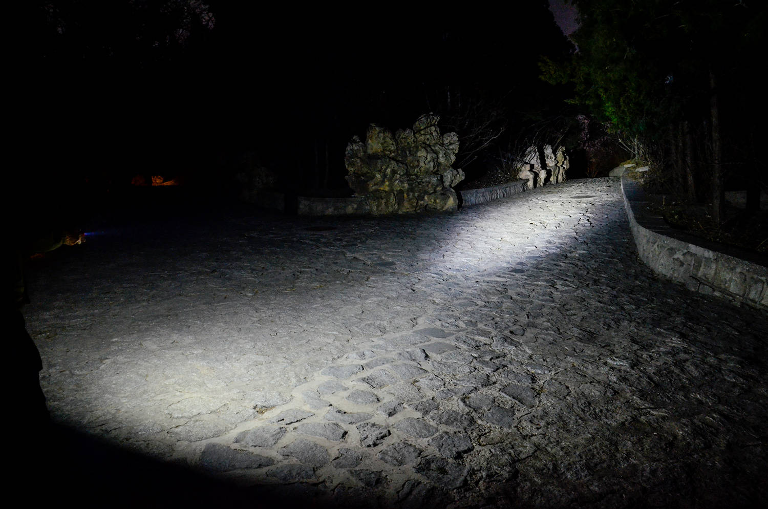

    在黑夜里带来远泛兼顾的光明

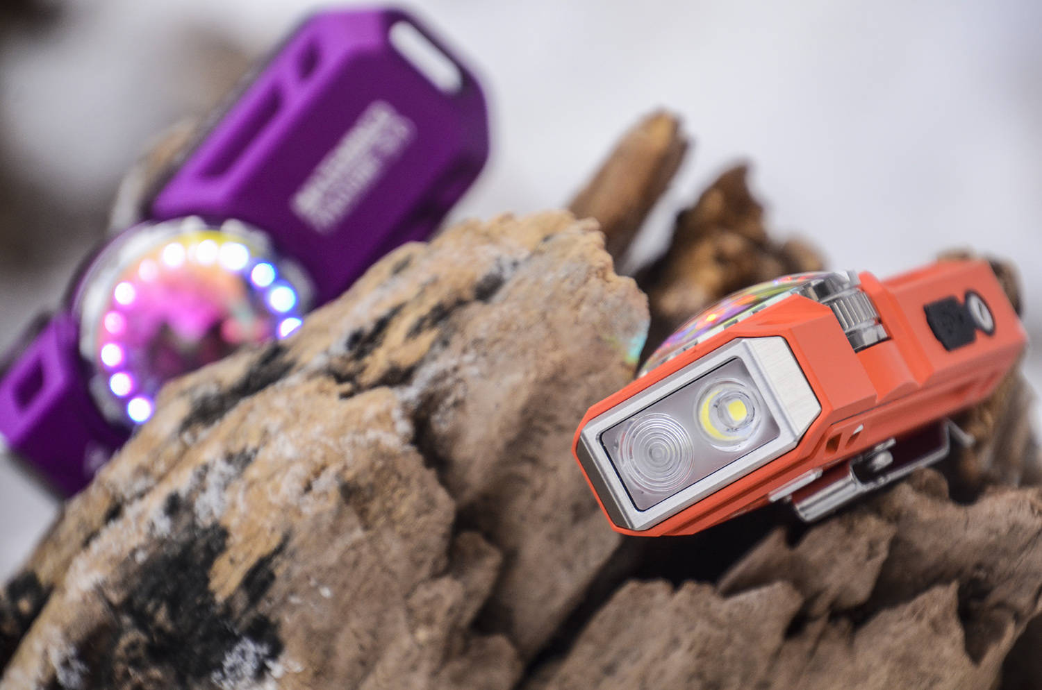

    TACUBE 3.0的顶部是主灯的照明灯头,其中左右分别安装一颗大功率的LED灯珠,均为LUMINUS朗明纳斯的全新灯珠,SFT25R和HL2X-V,正白光色温。
    灯头采用一体式的透镜导光,其中聚光采用的是同心圆式的菲涅尔透镜,泛光采用全反射透镜,符合了远泛兼顾的照明设计。
    内部电路采用恒流驱动的形式,无论主灯还是侧灯,无论聚光还是泛光,无论白光还是彩灯,均没有频闪和啸叫,驱动效率高、稳定性好,长时间使用眼镜不会觉得累。

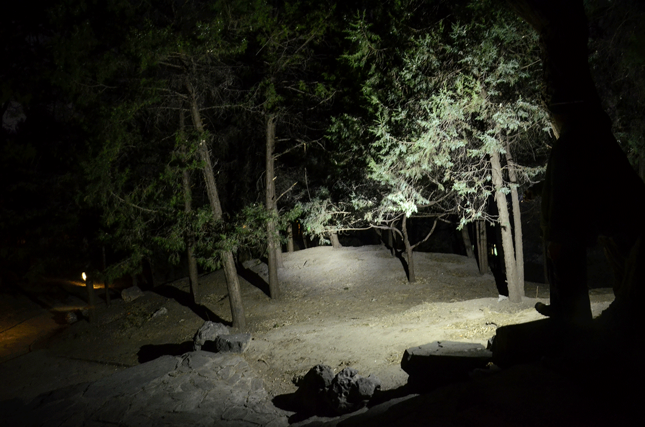

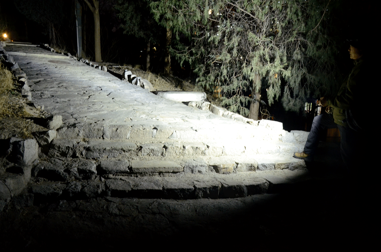

    两盏灯可以单独使用,也可以组合使用,从光斑情况来看,聚光能够形成明显的中心正圆形主光斑,保证足够的中心亮度;泛光形成一大片的开阔照明,亮度均匀、视野开阔;组合接起来就是两者的结合,就是远泛兼顾的效果。
    聚光的最大光通量为650lm,中心光强为11000坎德拉,有效照明距离为209米,同时泛光区能够把脚下照亮,保证足够的环境亮度。
    泛光的最大光通量为1000lm,形成的就是大面积的均匀布光效果,在开阔的室外非常实用,眼前满场清,不会有明暗对比度过大的刺眼感觉。

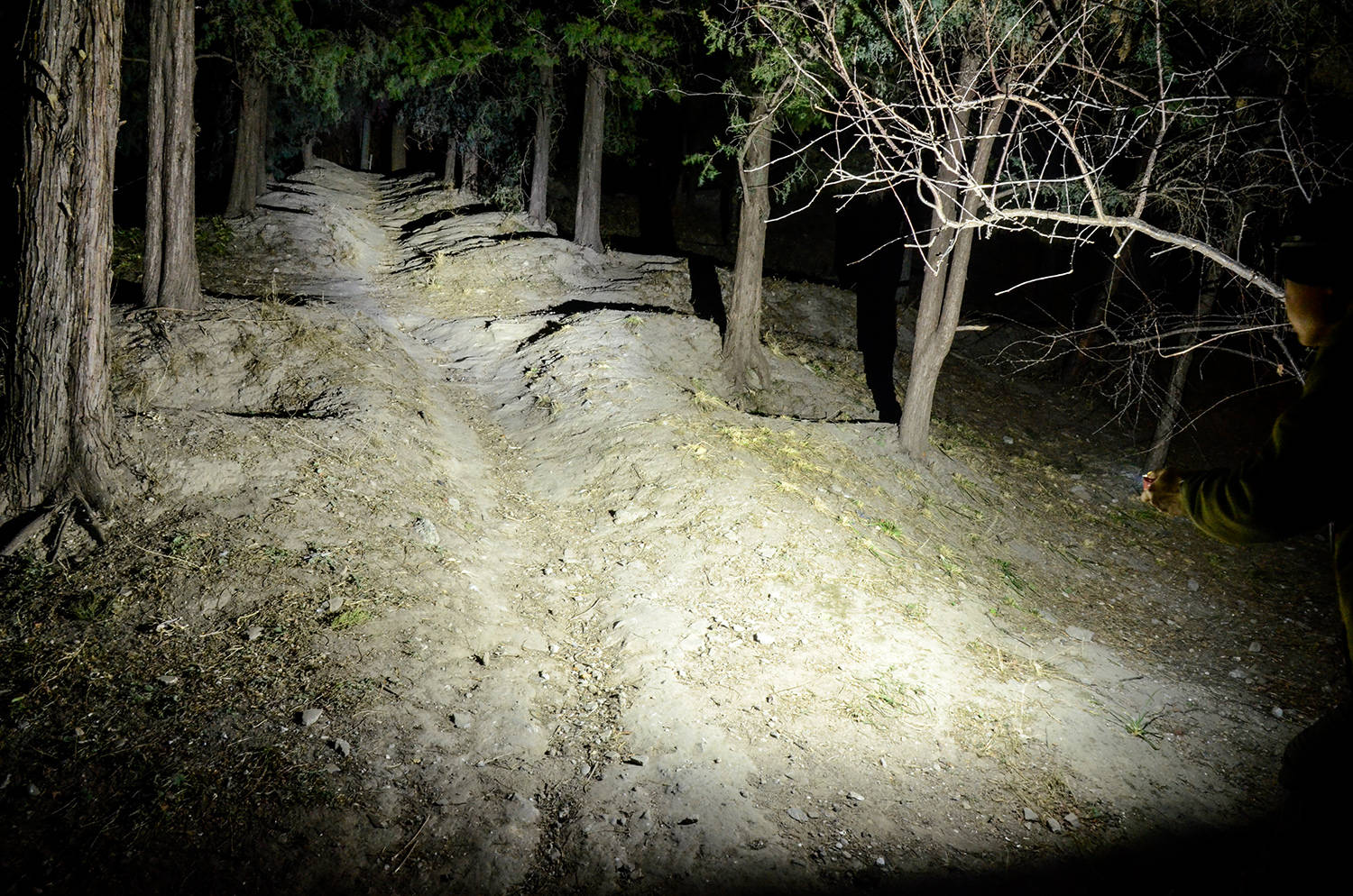

    组合起来就是1550lm光通量的远范兼顾照明效果,说句实话,从户外爬山的实际效果来讲,不输两三千多流明小直手电,而且远泛兼顾,由近及远是连贯的亮度,可视性非常好。
    哪怕是遇到不熟悉的场景,聚光能够照亮正前方的主要物体,泛光能够把环境都照亮,手中有光、心里不慌。
    从EDC装备的角度来讲,TACUBE 3.0很方便随身携带,晚上出门遛弯,遇到较暗的情况,随手掏出来就能使用,看清户外的复杂情况,遛弯走路随时有光明保障。

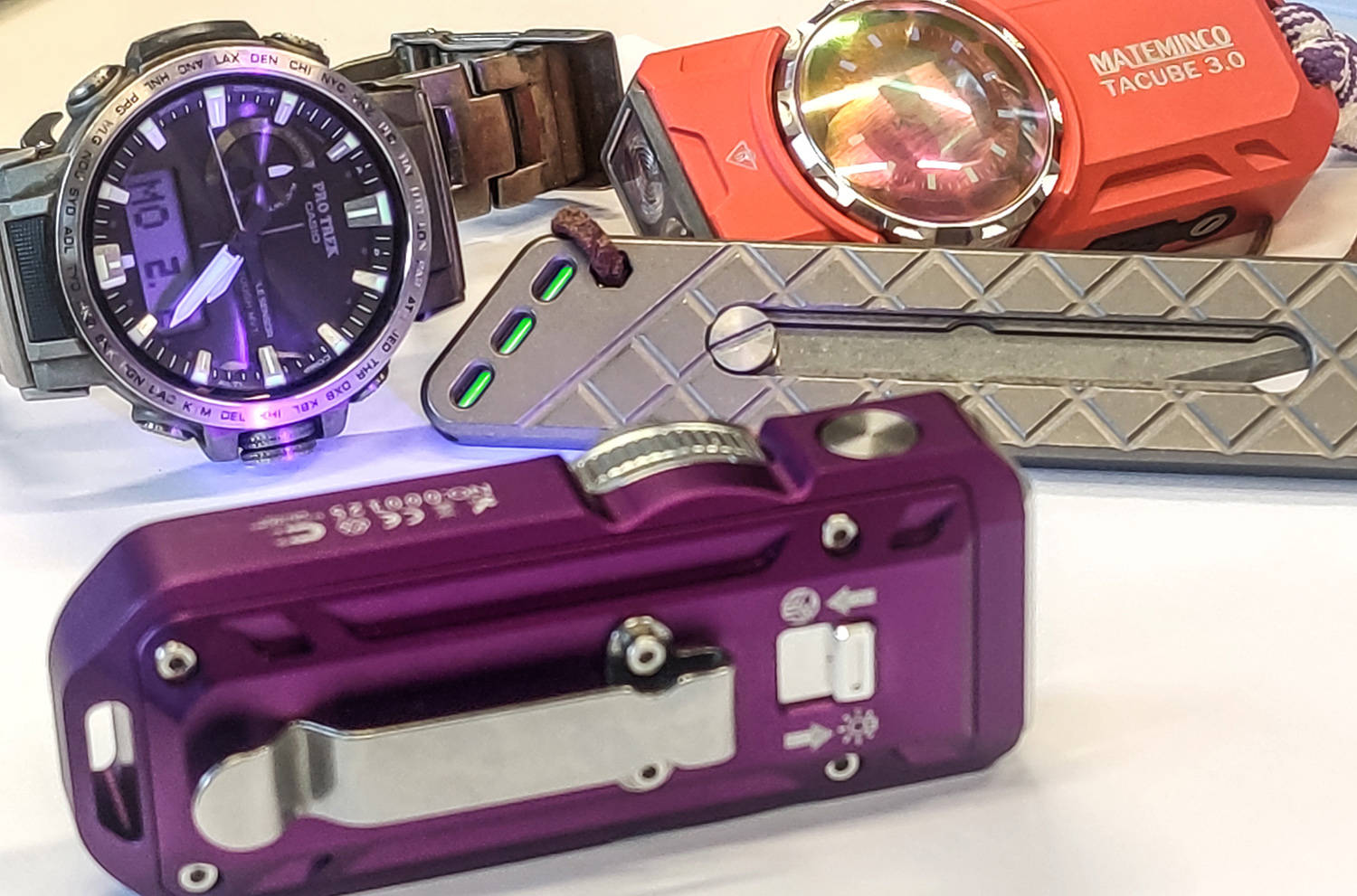

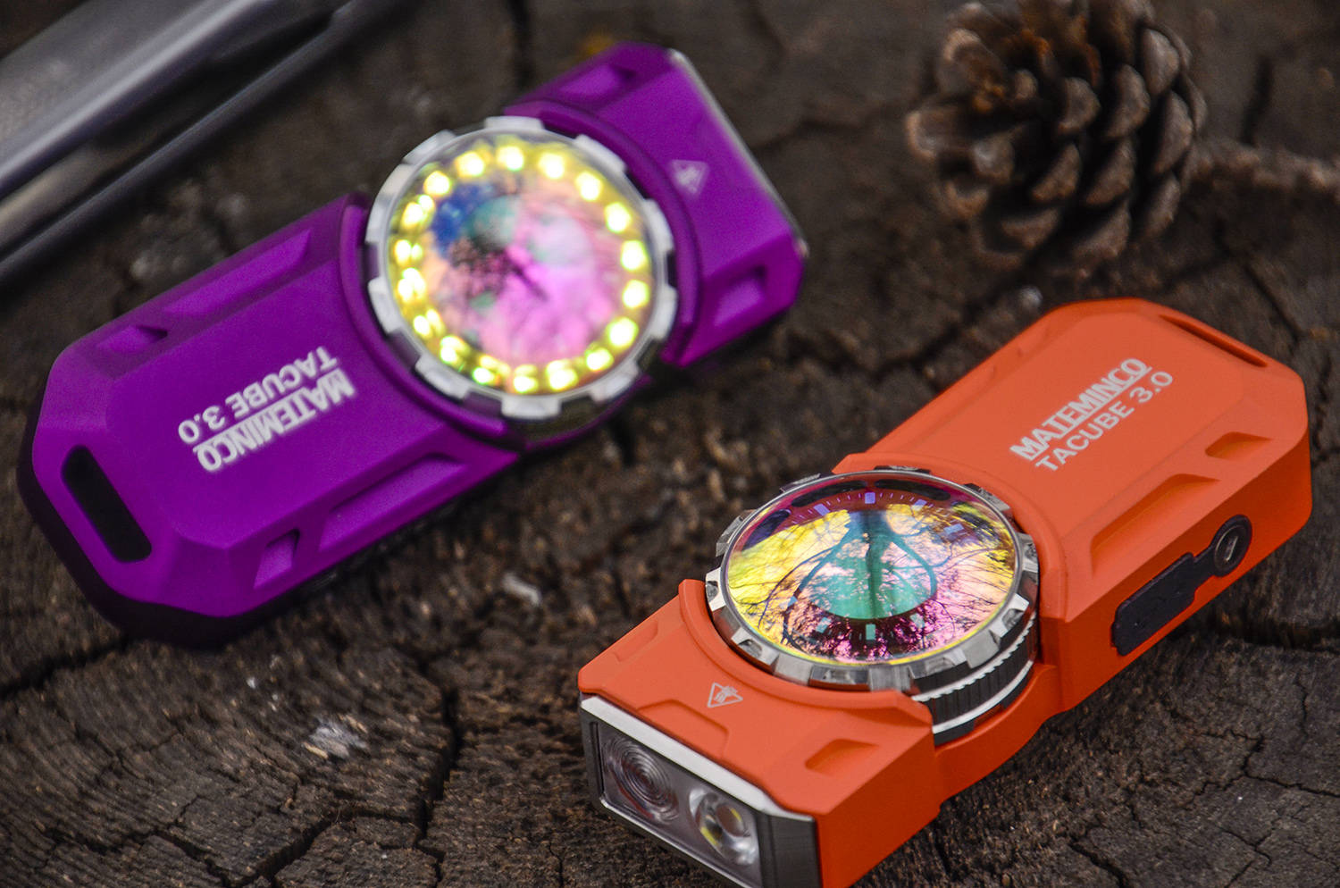

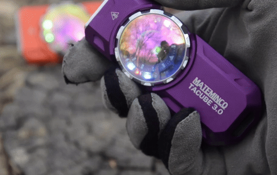

    TACUBE 3.0主灯副灯的调整,依靠反面的霍尔开关,背夹之上是一个上下拨动式的推扭,左右两侧有清晰地指示标志,推到上方是主灯模式,拉到下方是副灯模式。
    灯体磁吸的同侧侧面,靠近灯头是主开关,金属按键略高出灯体表面平齐,设计有多道同心圆防滑纹路,按键直径约为9mm,面积比较大,按动起来也比较方便。
    侧灯滚轮是转动调整开关,侧面的厚度约为11mm,边缘时细密的纵向防滑纹,灯体侧面抠槽,滚轮在两侧露出的长度约为18mm,面积大、易接触。
    三者位置接近,单手握住TACUBE 3.0,拇指可以快速在主开关、拨轮之间切换,按动、转动随手即用,众多丰富的功能随手而来。
    侧开关手电放在背包里、口袋里,比较容易误碰开机,可以快速5击开关实现锁定功能,这样就保证了携带安全,同时也可以避免误开机而浪费电。
    副灯模式,单击开关是常亮功能,双击开关进入闪烁功能,三击开关进入游戏,长按开关进入像素移动功能,然后可以双线转动滚轮,实现丰富的颜色变化、闪烁变化、移动变化。

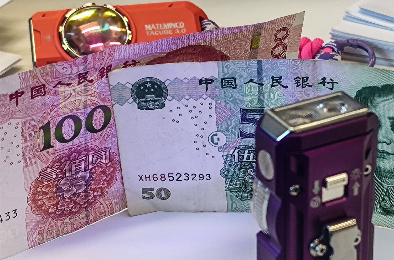

    隐蔽的紫外光,带你看见不一样的世界
    迈特明酷 TACUBE3.0内置一颗395nm UVA 紫外光灯珠,作为副灯功能集成于标志性的大眼之内,搭配专属设计,兼顾照射射程与荧光激发效果,
    紫外灯刚好位于副灯的圆心位置,面积较大,配合灯头内部的专用凸透镜,与灯头内的表盘设计相互配合,可同步营造炫酷光影氛围,开启后还暗藏表盘荧光充能的小彩蛋,让紫外光不再局限于工具属性,兼顾实用与趣味,成为 EDC 潮玩的点睛之笔。
    在主灯模式下,长按开关将开启UV功能;在副灯模式下连击六下开关即可快速开启UV,无需复杂切换,日常使用高效省心,波长精准适配日常检测与趣味场景需求,兼顾实用性与易用性。
    这款紫外光功能堪称生活“照妖镜”,日常可快速检测纸币、票据的防伪标识,辨别真伪;居家清洁时,能轻松照出衣物、床品、瓷砖缝隙中肉眼难见的荧光剂残留与污渍;养宠家庭还可用来排查宠物猫癣、真菌痕迹,户外也能辅助观察荧光材质物品,覆盖通勤、居家、养宠、户外等全场景实用需求。
    除硬核实用属性外,TACUBE 3.0 的紫外光还解锁潮玩新玩法,夜间照射荧光饰品、荧光涂鸦,能呈现独特的荧光视觉效果,而且还能在氚管安装时,使无影胶快速固化,日用常备、潮玩加持、趣味拉满。

    灯体一侧,也就是磁吸的对面,设计了USB-C直充接口,平时表面用胶帽封堵,保证不会进水、进杂物。
