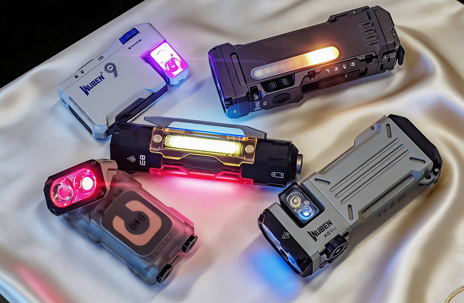

    在今年北京的ISPO亚洲运动用品与时尚展会上,走到展厅正中就看到了务本的展台,今年务本推出了好多新品,看到了全新的机能风EDC便携灯——E8,外观一眼中毒,多色甲片带来更多的光色表现,更是欲罢不能。作为一个手电资深爱好者,我当然要深入了解一下。
    务本WUBEN是手电创新届的中坚力量,不但推出了很多外观独特的手电,而且将手电发光的定位不断拓展,用色赋予手电新的内涵,以光驭色、用色展光、光色交融、趣巧协同。

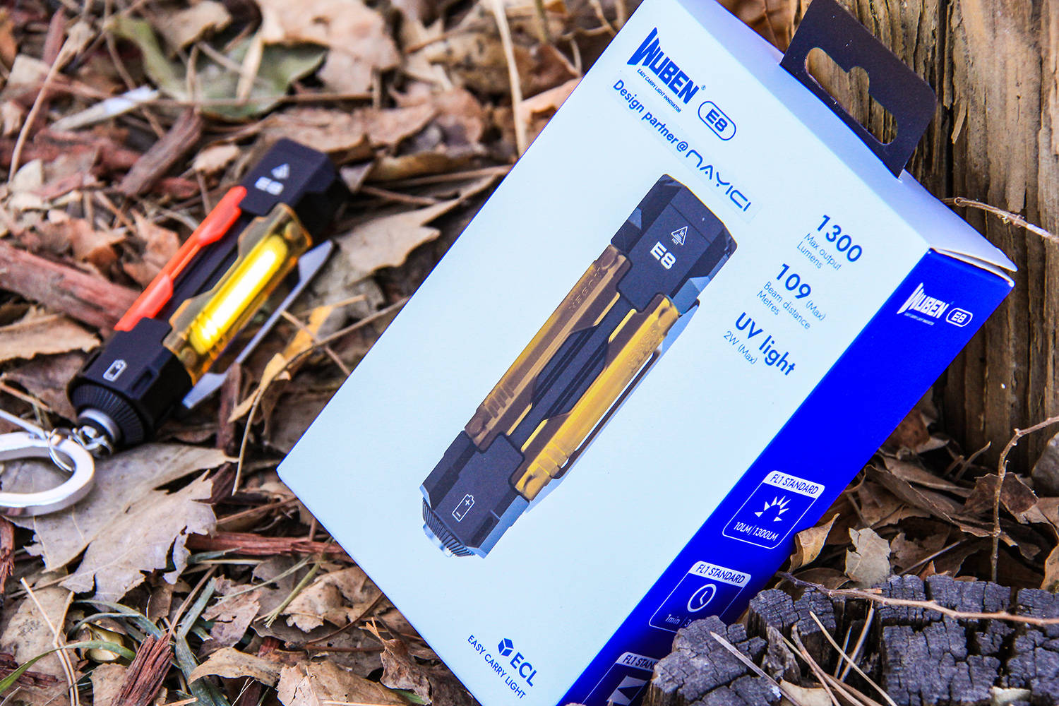

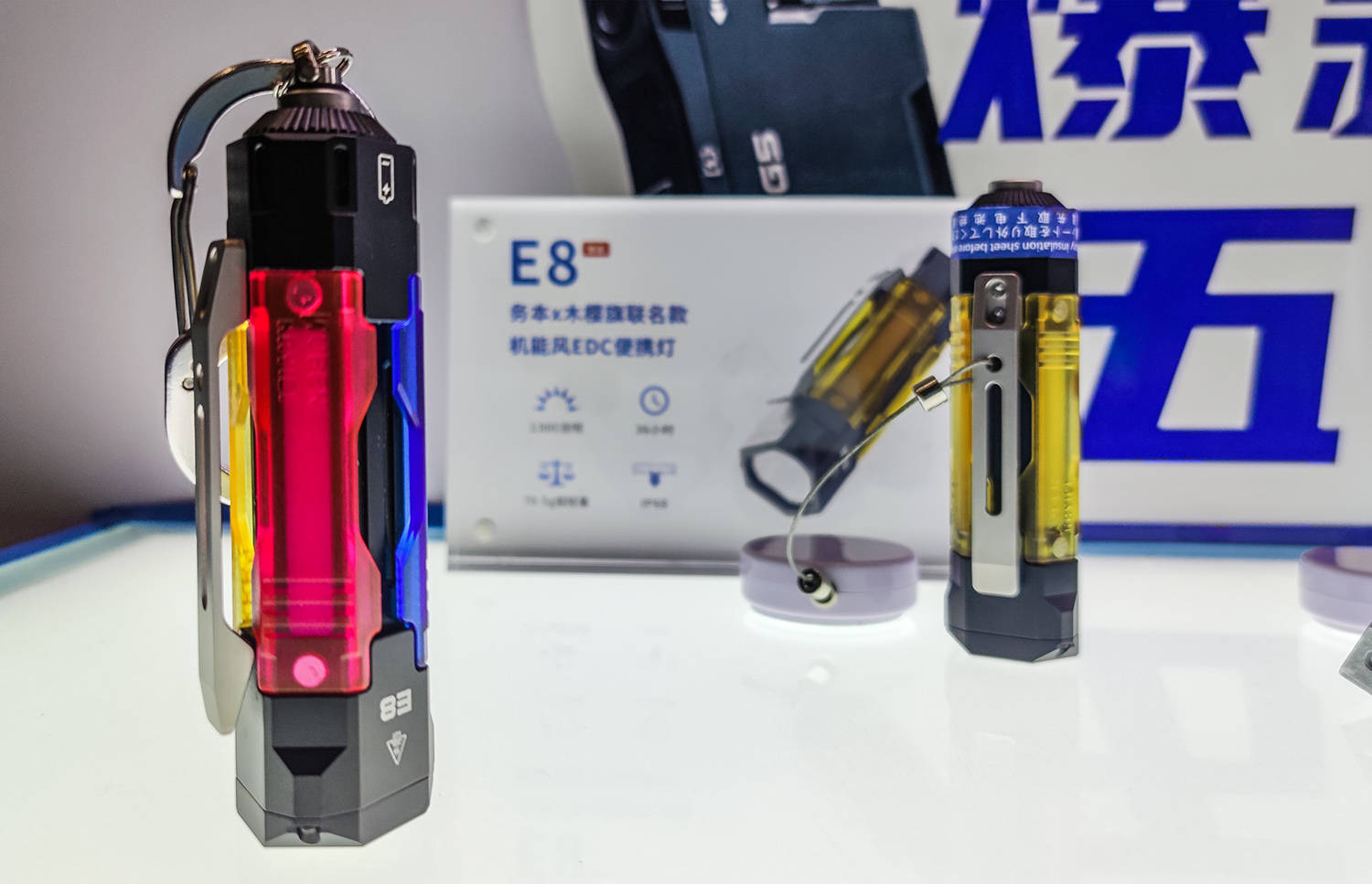

    手电是重要的EDC装备,这次务本与EDC的一线品牌南樱旗合作,集两大实力厂商的设计、功能优势,联名推出了可玩性、趣味性、功能性合一的EDC照明装备——E8。
    WUBEN+NAYICI,造就了ECL(Easy Carry Light)领域的新宠,有主灯、有副灯、有UV灯,最高1300lm光通量,109米的照明距离,还有多色配套铠甲片,进一步丰富光色表现,一起来看看吧。
    多色甲片,颜值担当

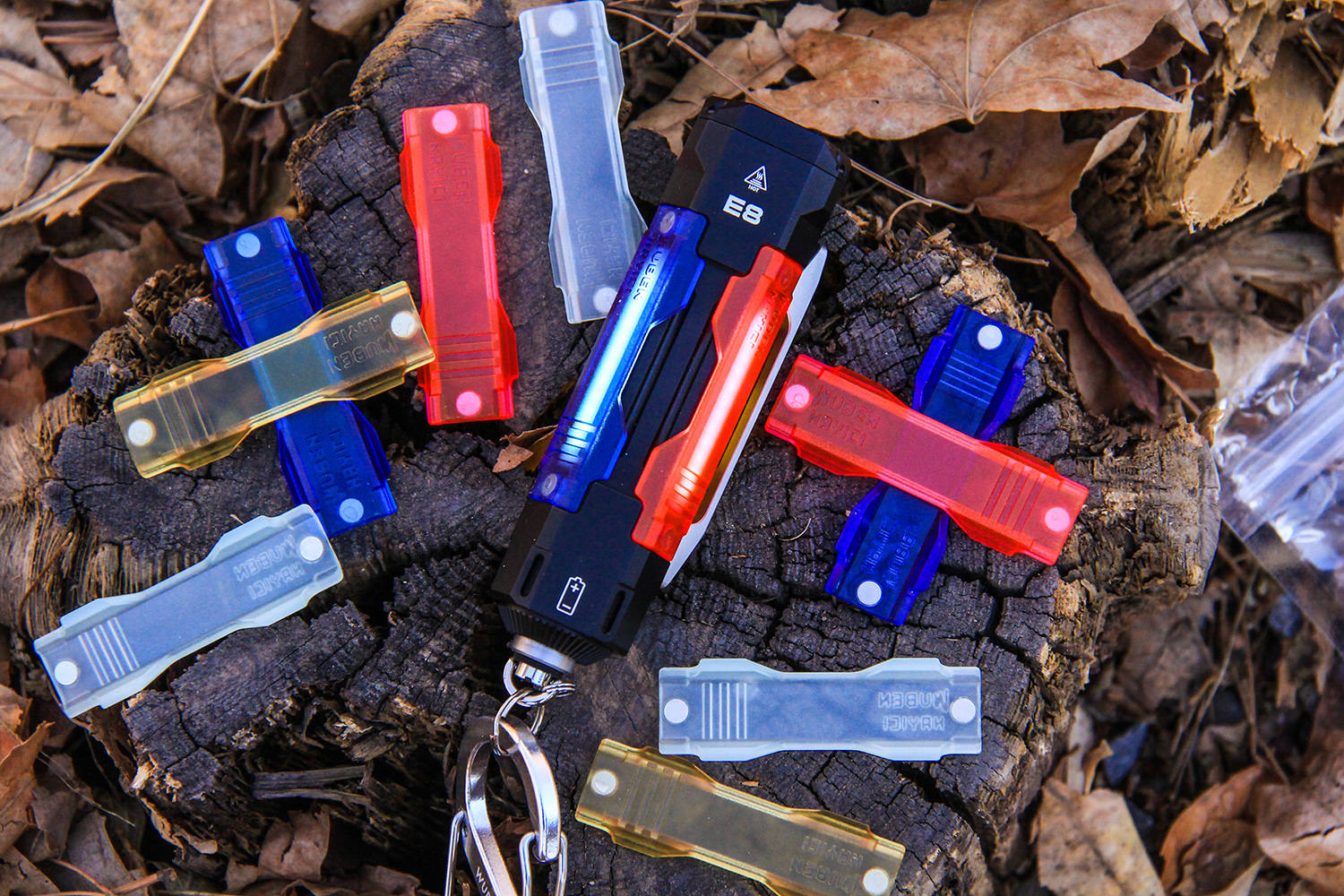

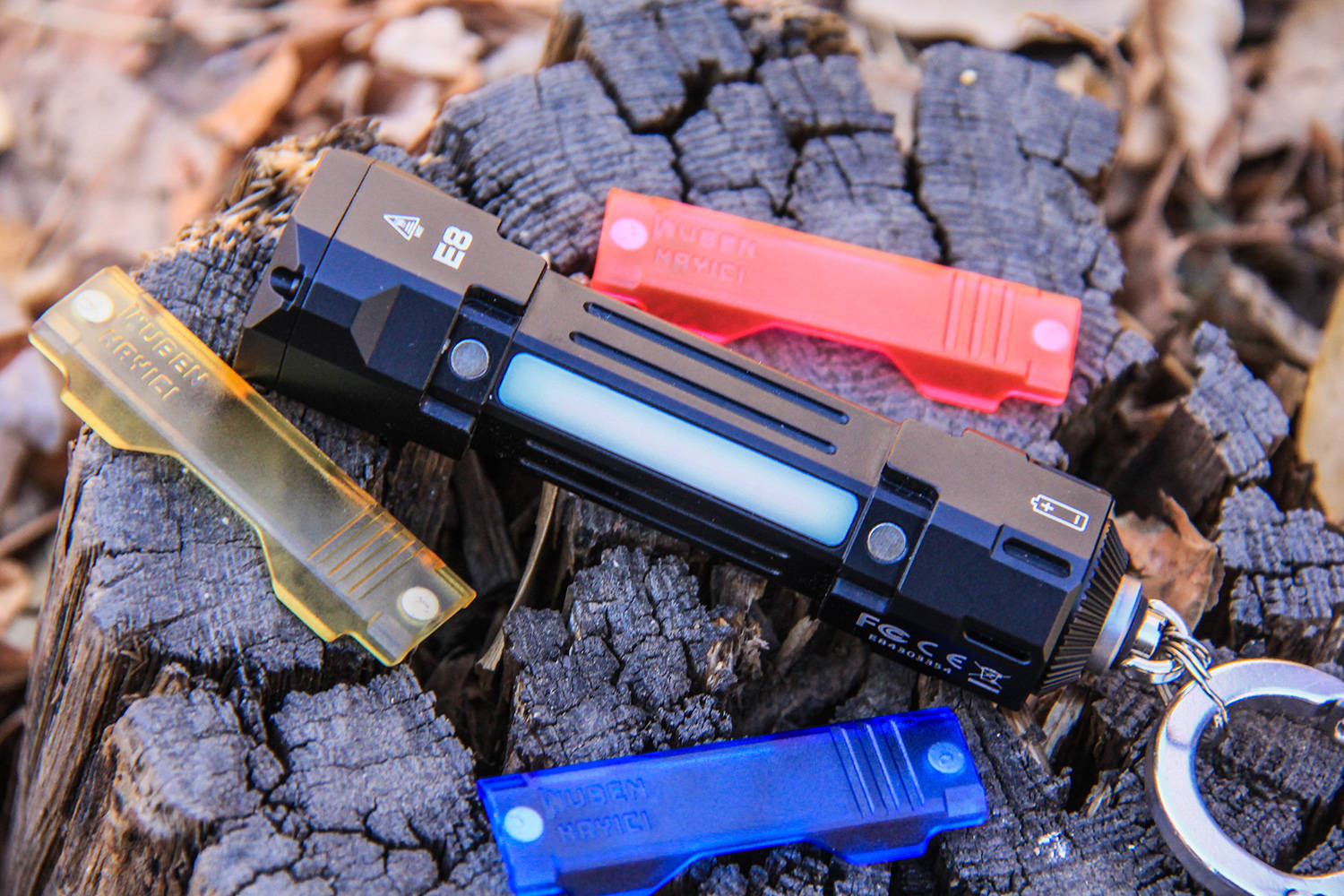

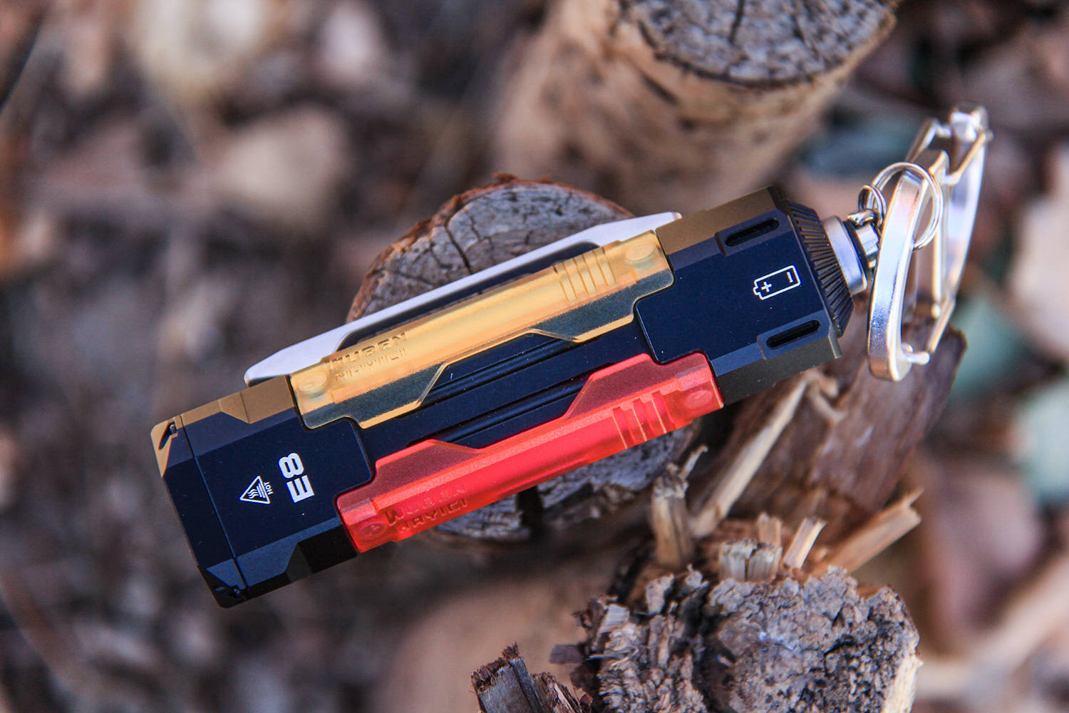

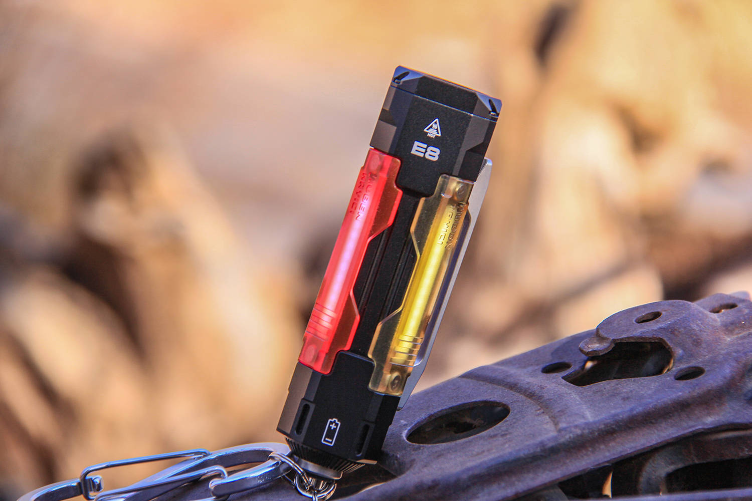

    EDC玩的是什么?当然就是颜值,当然就是灵活多变的状态,带给每天不一样的感觉,E8在可换性方面提供了多种选择,标配橙色遮光片,同时还推出了红色、蓝色、白色等,一套3只,给你更多选择。

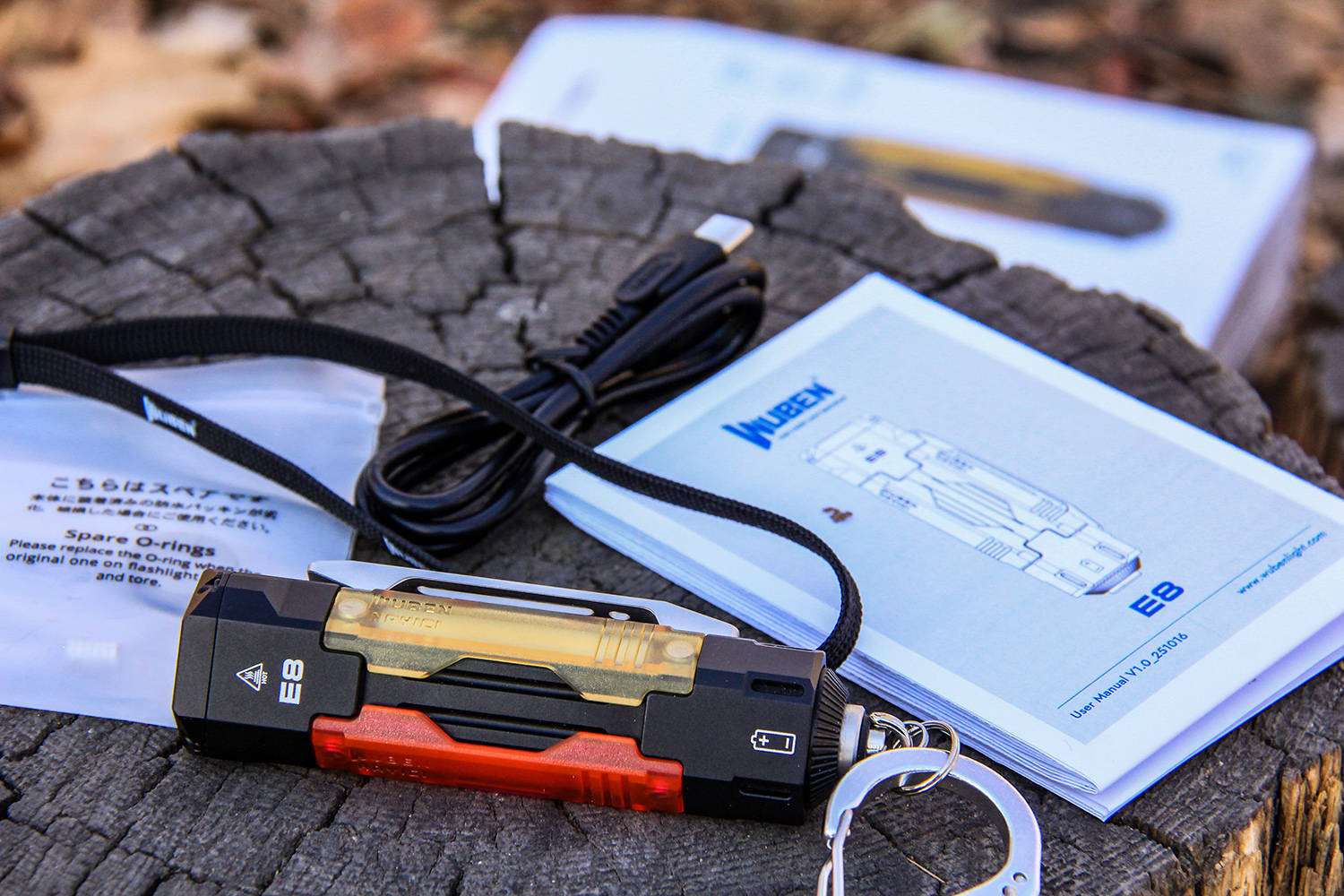

    为了提供足够的余量,务本还给E8标配了4枚磁铁片,有备无患,另外还有手绳、充电线,说明书、备用防水圈等,M4挂环、快挂钩等实用配件可以选购,进一步拓宽用武之地。

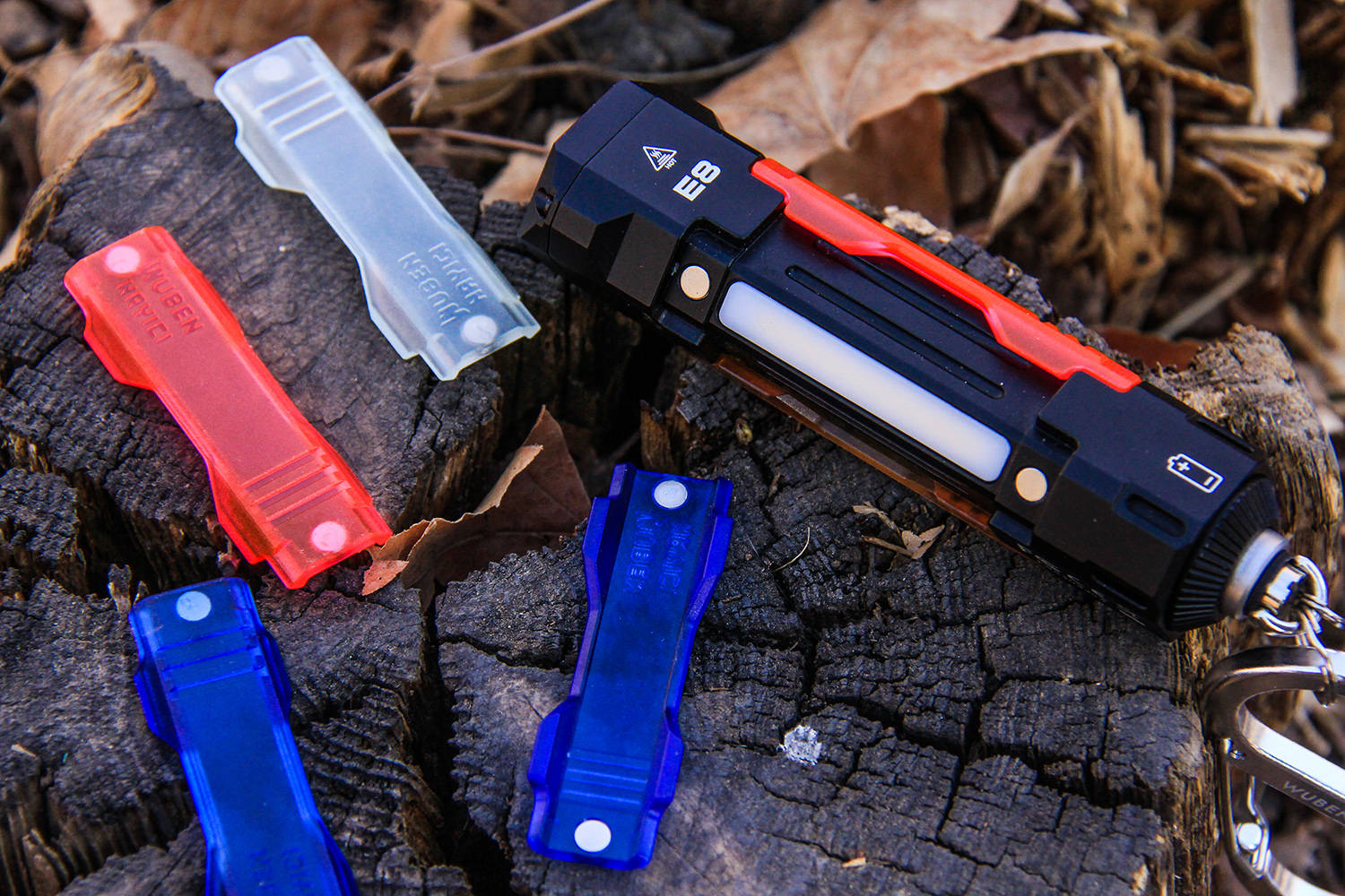

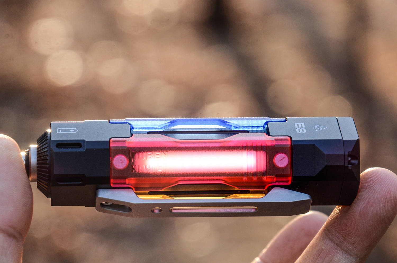

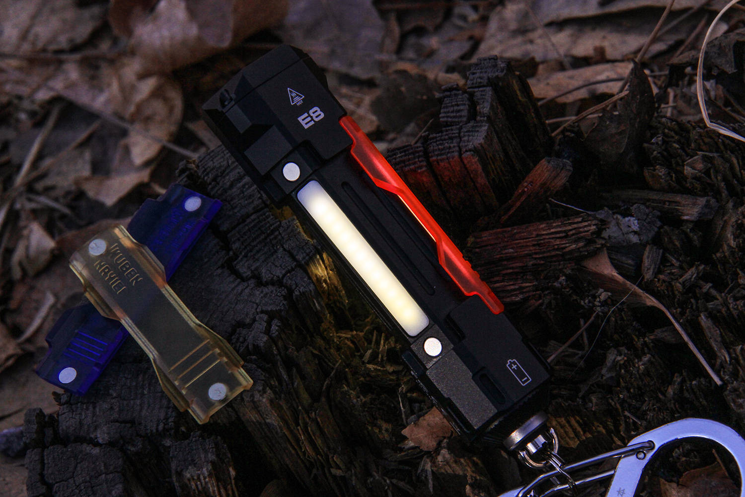

    搭配E8的造型,甲片自带机甲风格,半透明的聚碳酸酯材质,不但能够给E8的侧灯提供坚强有力的保护,而且还能有效变幻光色,起到柔光的作用。
    甲片采用上下两点磁吸的方式固定,与E8的外壳严丝合缝,不用区分上下的位置,贴近就能吸合,钕硼磁铁的吸力很大,使用过程中不会轻易掉落,更换起来也很方便。
    甲片一组三个,两两呼应,刚好扣住E8的3个副灯表面,铠甲护体,遇热不软、遇冷不脆、替换方便,给你带有颜色的光明,符合EDC装备酷潮时尚的风格。
    一套三只同色,可以根据使用需求,选择不同的颜色,也可以混搭,四种颜色可以形成大约16种不同的效果,是氛围营造的高手,务本 E8 将四色光影凝于掌心,一只手电,数种甲片切换,解锁的不只是明暗的选择,更是独属于夜的玩趣与新意。

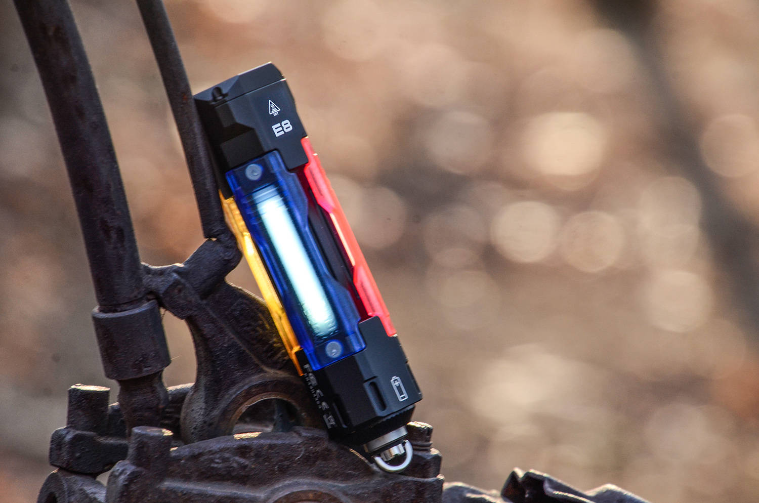

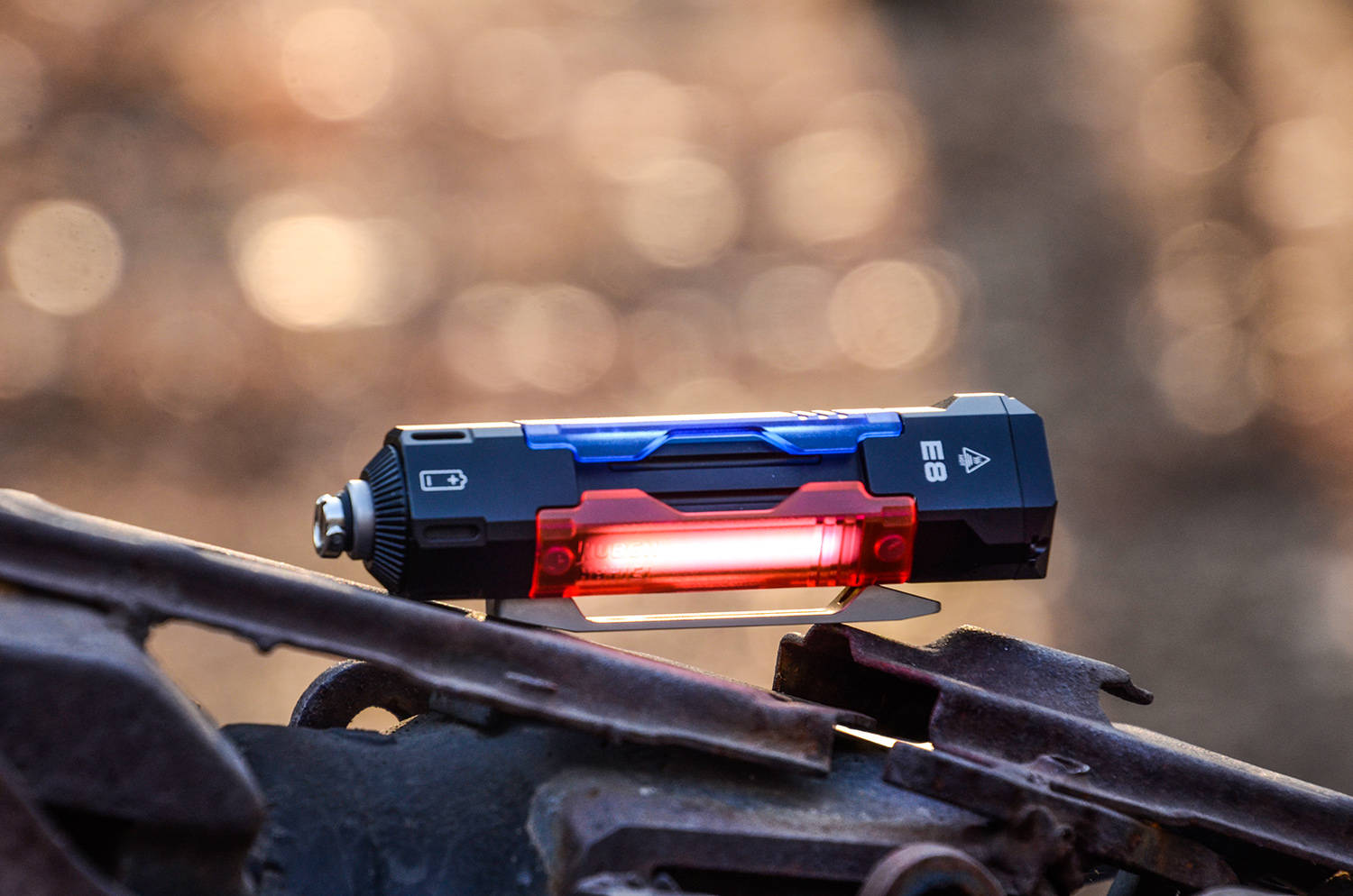

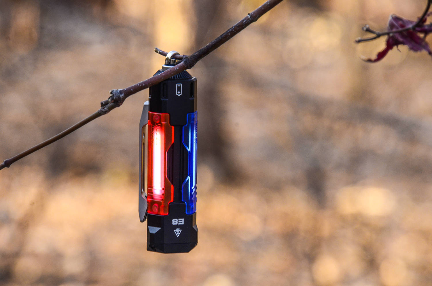

    E8的侧灯还有信标闪功能,我出门夜拍,为了避免行人撞倒相机,我都会把E8挂在三脚架底下,用红蓝甲片打开闪烁功能,醒目的红蓝色光信号,是足够的视觉提示,同时经过了甲片的柔光处理,也不会影响照片的光影,确实实用。

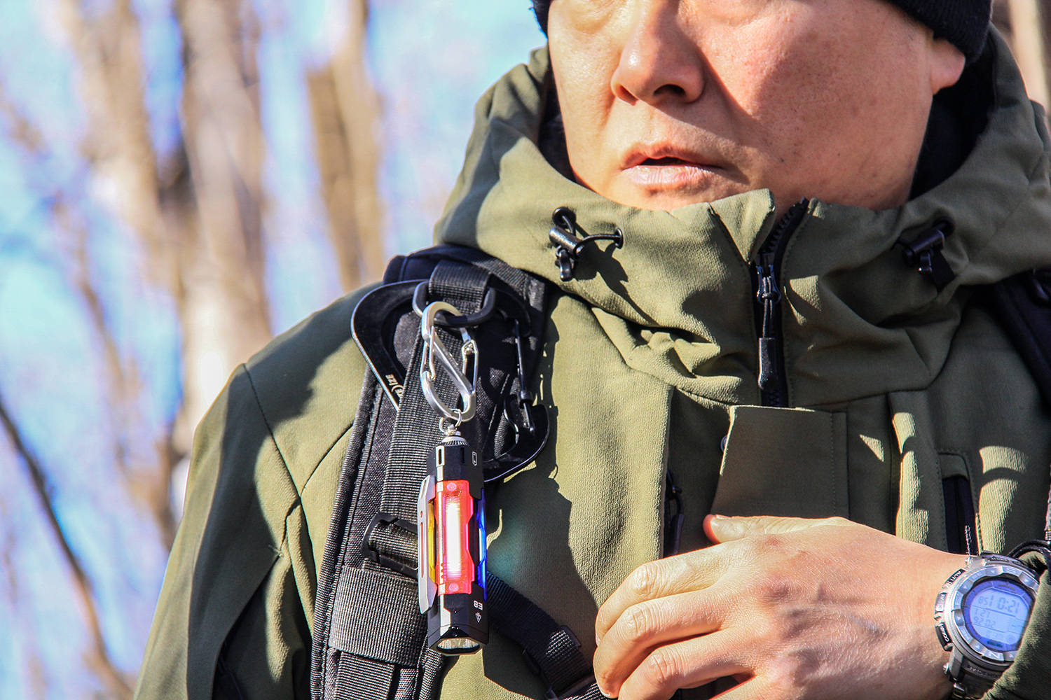

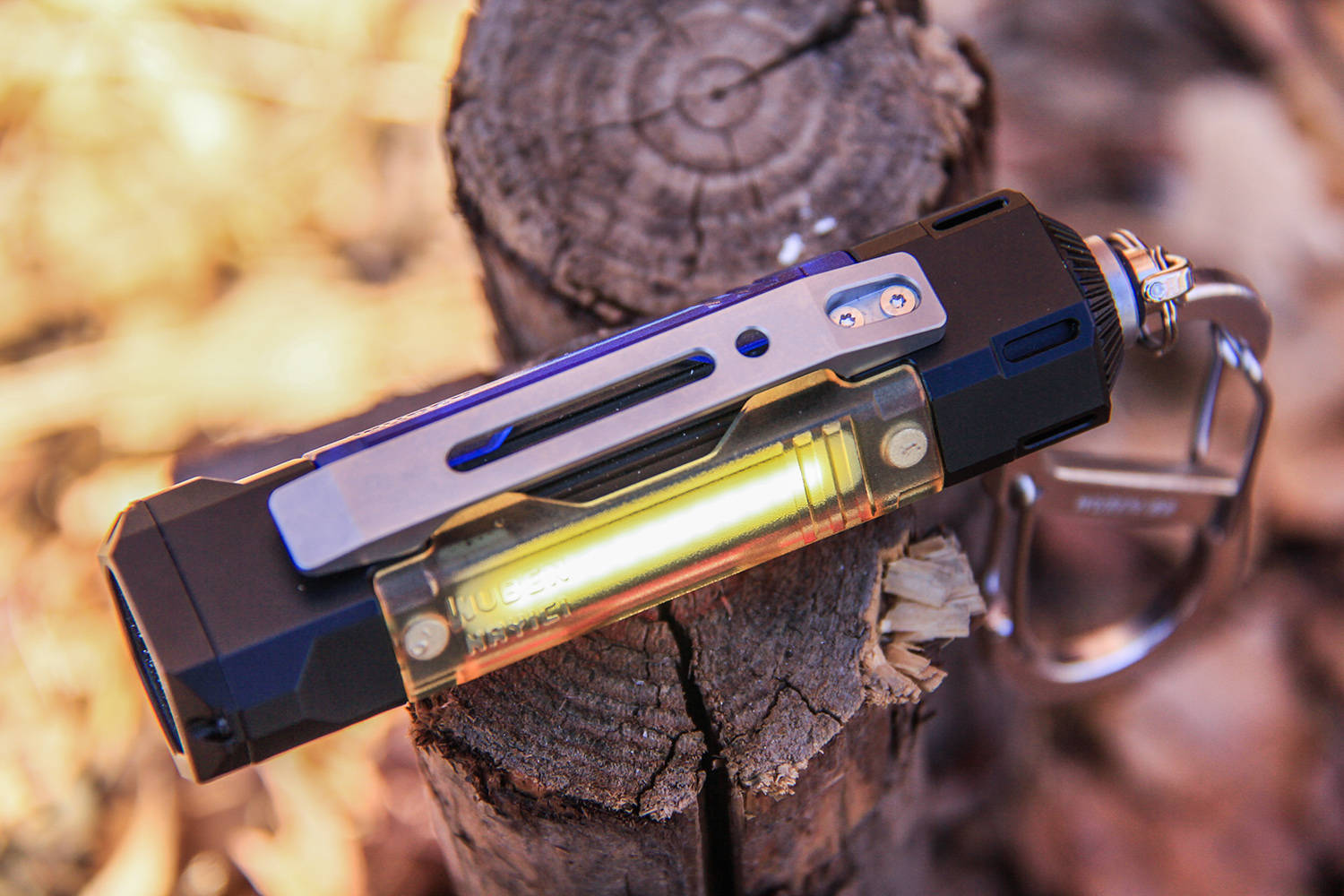

    E8的一个表面采用两点螺丝固定一枚弹性铝合金背夹,背夹采用EDC风格设计,夹持稳定,螺丝固定方便拆卸,同时预留了财布扣挂孔,也可以搭配失手绳,进一步提高EDC携带使用的便利性、安全性、装饰性。

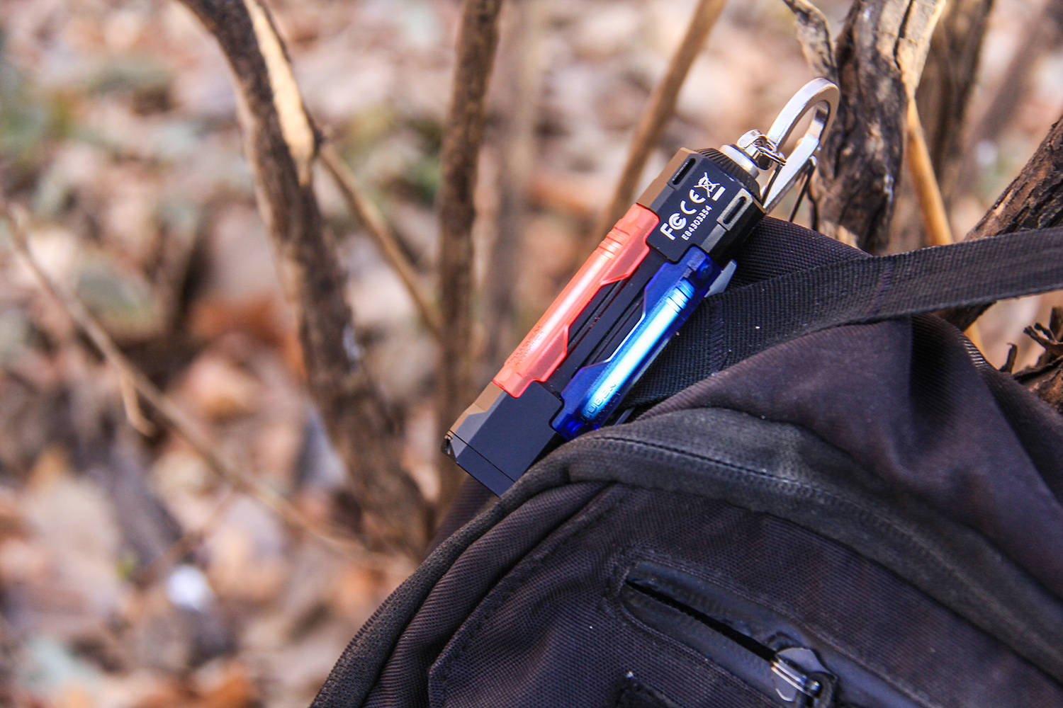

    有了背夹就可以将E8夹在口袋背包等位置,方便携带,而且利用其带甲片的彩色侧灯,挂在背包肩带、腰带上,可以形成示意性的照明,保证能被别人看清,提高了安全性。

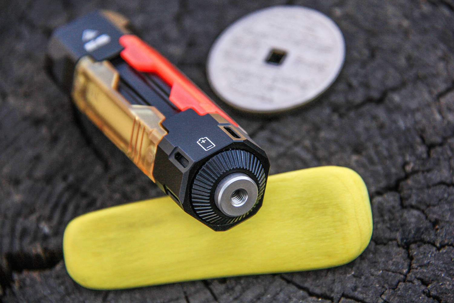

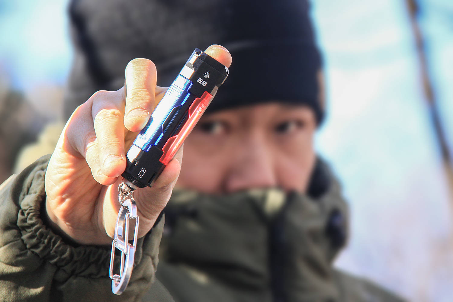

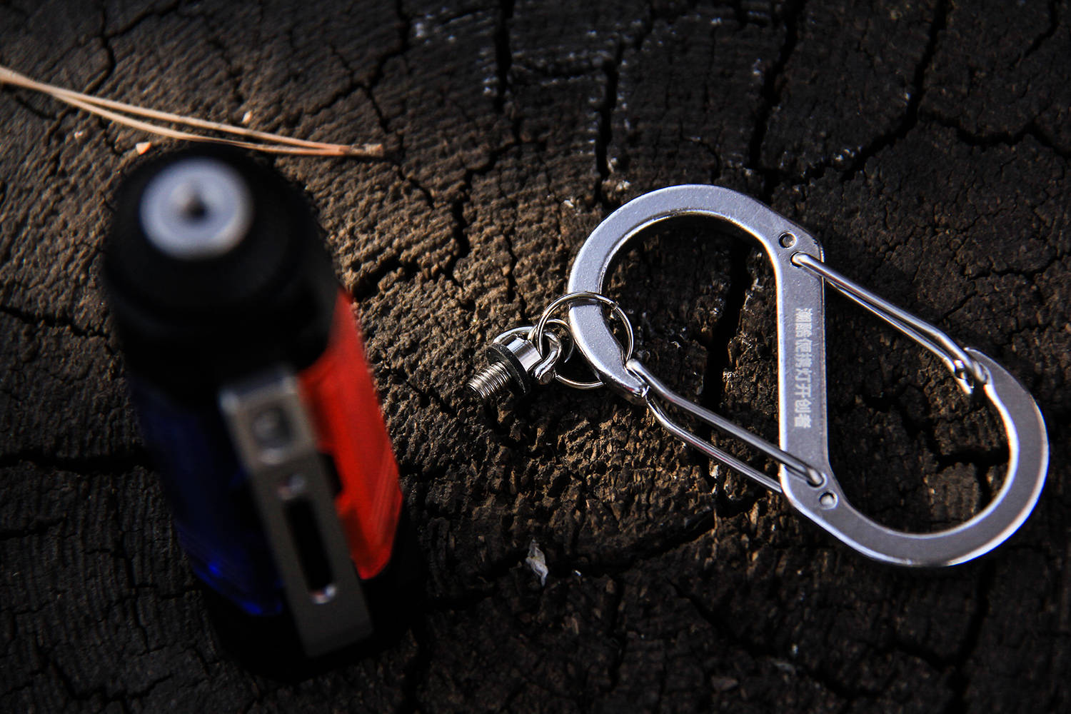

    E8的尾部正中还有一个标准的M4螺纹接口,可以将其固定在三脚架等位置,形成定点照明,务本配的M4螺丝扣及快挂,也可以拧在其上,进一步拓展携带功能,M4螺丝扣还带有胶垫,可以防止变松脱落,提高了安全性。
    单用M4螺丝扣,可以给E8提供一个过孔,无论穿手绳还是挂在其他挂钩上都很方便,也没有多余感、累赘感,就能实现定点照明和氛围营造。
    我更习惯用快挂钩连着E8,基本就能实现随处可挂、随手可用、拿取方便,而且也能通过色彩、灯光起到提示作用,自由自在。

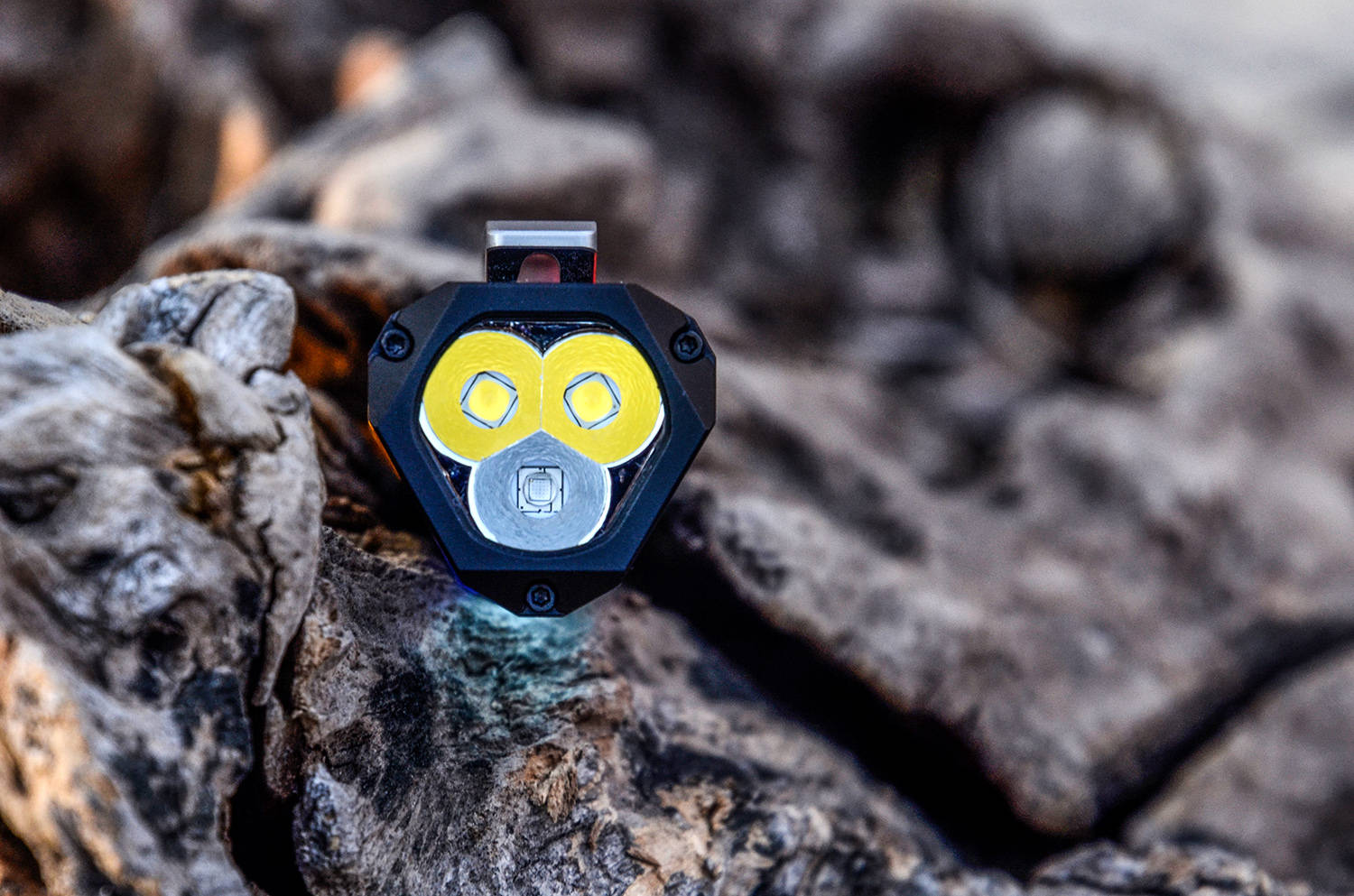

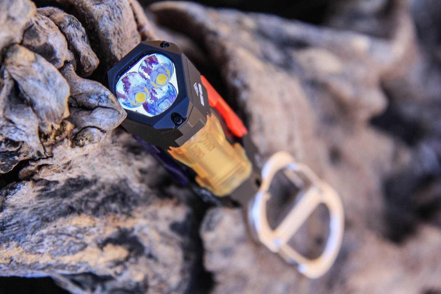

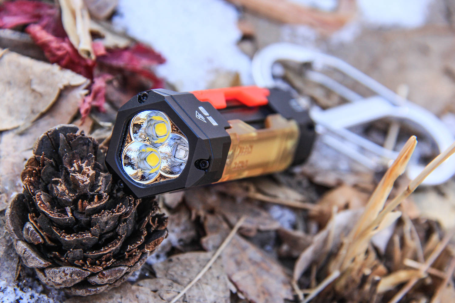

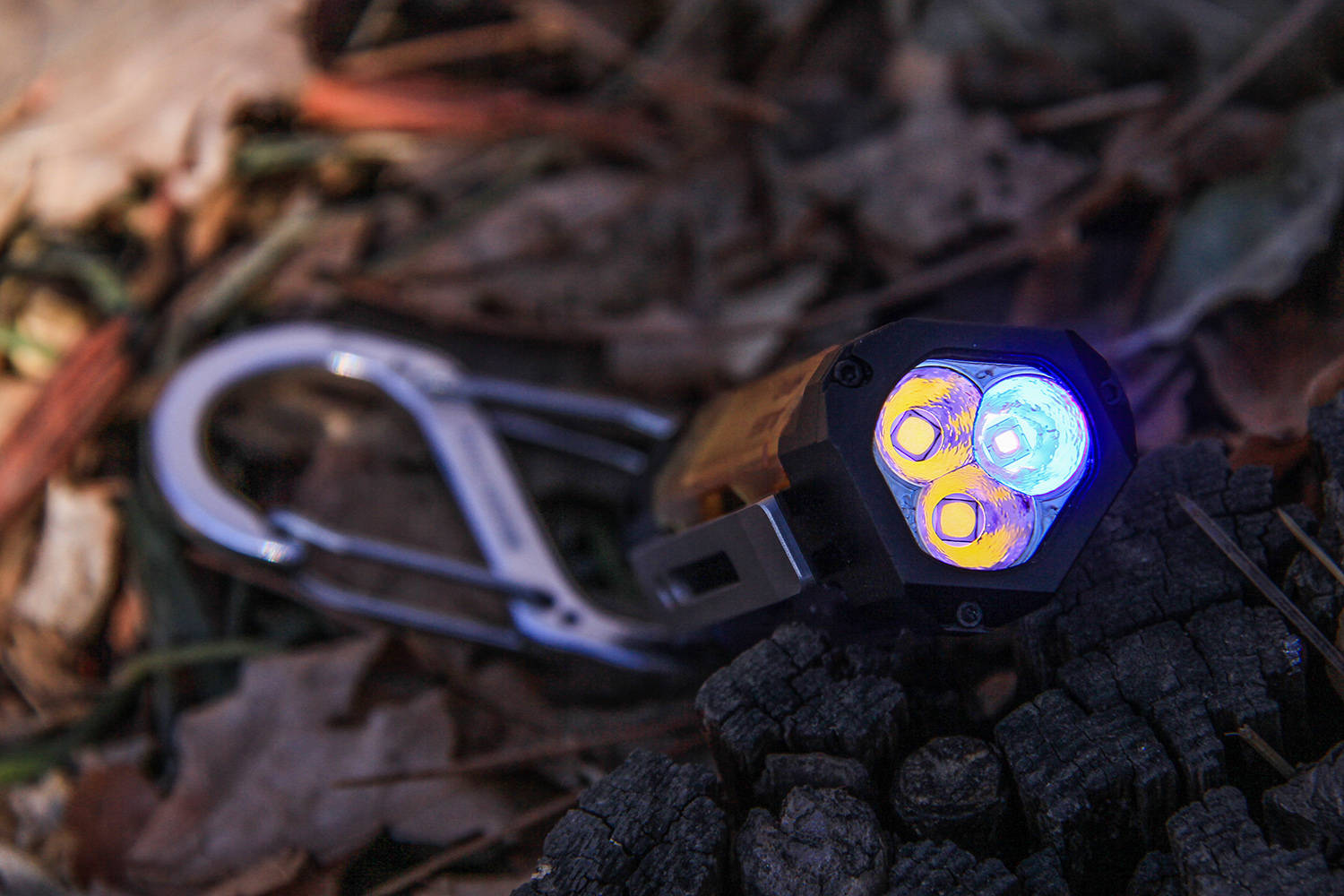

    E8的灯头与三面甲片向呼应,刚好是正三角形的三灯配置,两颗朗明纳斯的全新高光效LED主灯,搭配一颗UV紫外灯珠,形成E8的主灯照明系统。
    同样是三合一的一体式铝合金微橘面反光杯,可以有效散射光线,形成均匀的照明效果,灯头表面光学玻璃双面镀反光膜,呈淡蓝紫色,可以提高光线透过率。
    正面看就是通透的2+1光路表现,白光形成黄色就是灯珠的黄色经反光杯的投影,均匀鲜艳,紫外灯珠不发光的时候呈白色,蓄势待发。
    照明双灯珠虽然没有占光杯的圆心,但也有很好光斑表现,中心主光斑汇合成正圆,亮度高,泛光区面积较大、亮度均匀,形成远泛兼顾的照明效果。
    从更大场景的表现来看,E8的主灯确实可以达到满场清的效果,1300lm的最高光通量,带来通透、明亮、清晰的布光,由近及远、从左到右的亮度表现都很均匀,5500K左右的色温,带来舒适的照明体验。
    E8的中心最大光强为3000坎德拉,最大照明距离达到了109米,助你看清深邃的黑暗,泛光区也能带来足够的近距离辅助照明,将近处全都照亮,实际体验效果好,没有明暗的突然变化,人眼能够很好地适应。

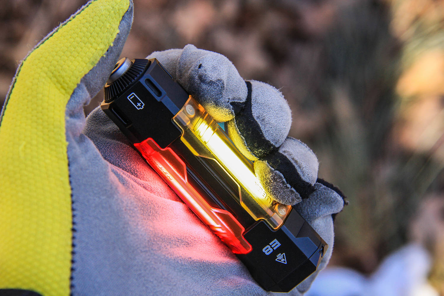

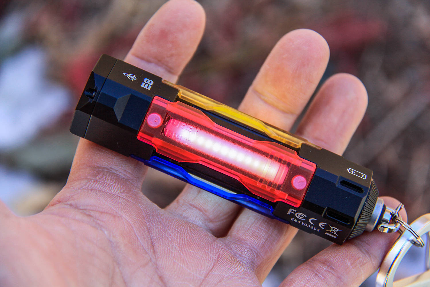

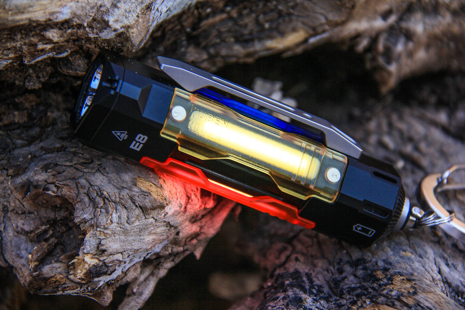

    E8的侧灯为线光源,这就是藏在掌间的巧思与惊喜,筒身嵌有三根竖向灯条,呈 120°均匀排布,单面有12颗LED,三面总共36颗灯珠,形成纯泛光的效果,打破了传统手电的照明局限。
    表面是PC柔光罩,光线不会直刺双眼,最高光通量50lm,形成 360°环绕出光,而且是中白光色温表现,搭配磁吸式四色甲片随心切换,琥珀暖柔、冰蓝清透、赤红醒目、透明纯粹,一灯解锁多重光影玩法。
    侧灯的柔和光线不刺眼,露营时摆于桌面,便能让满室漾开温柔光影,化身氛围感十足的营地小灯,如果家里停电,也能当做临时台灯使用,以解燃眉之急,更有多色甲片可以营造温馨氛围。
    作为EDC装备,E8最方便的就是随时、随地、随手使用,侧灯形成360°的全方位照明,光线向四周蔓延开去,照亮脚下、照亮内心。

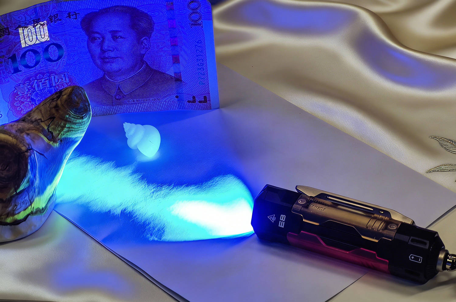

    E8搭载了一颗365nm的紫外灯珠,功率达到了2W的较大功率,荧光激发作用好、激发距离远,在检验检测、荧光剂鉴别、珠宝鉴定、公共场所卫生检查、血迹侦测等方面,以及无影胶固化等EDC玩法的作用显著。

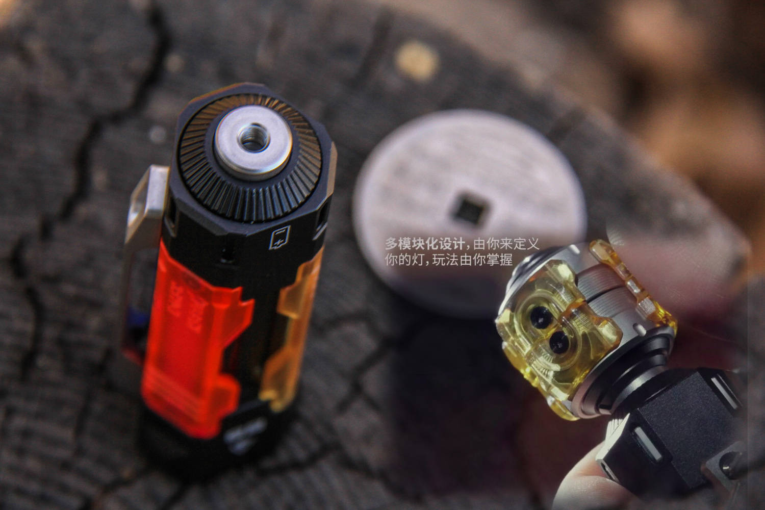

    E8的开关可以说最不像是手电的开关,然而正是这不想开关的开关,却能轻松控制E8的三种光源、多种模式,这就是E8的M4螺纹接口底座,也可以搭配南樱旗的指尖陀螺等玩具,形成组合玩法,同时不影响E8的操控。

    E8开关的基座是一个圆锥体的截面,表面是放射状的防滑纹路,给了人手着力点,这就是E8的尾盖,也给E8的外观带来六面体柱到圆锥的过渡变化。

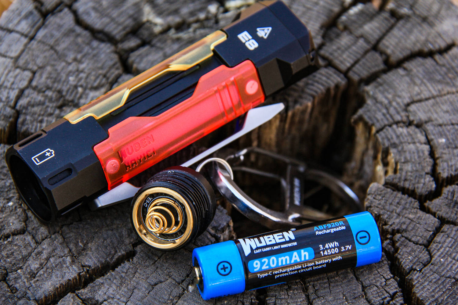

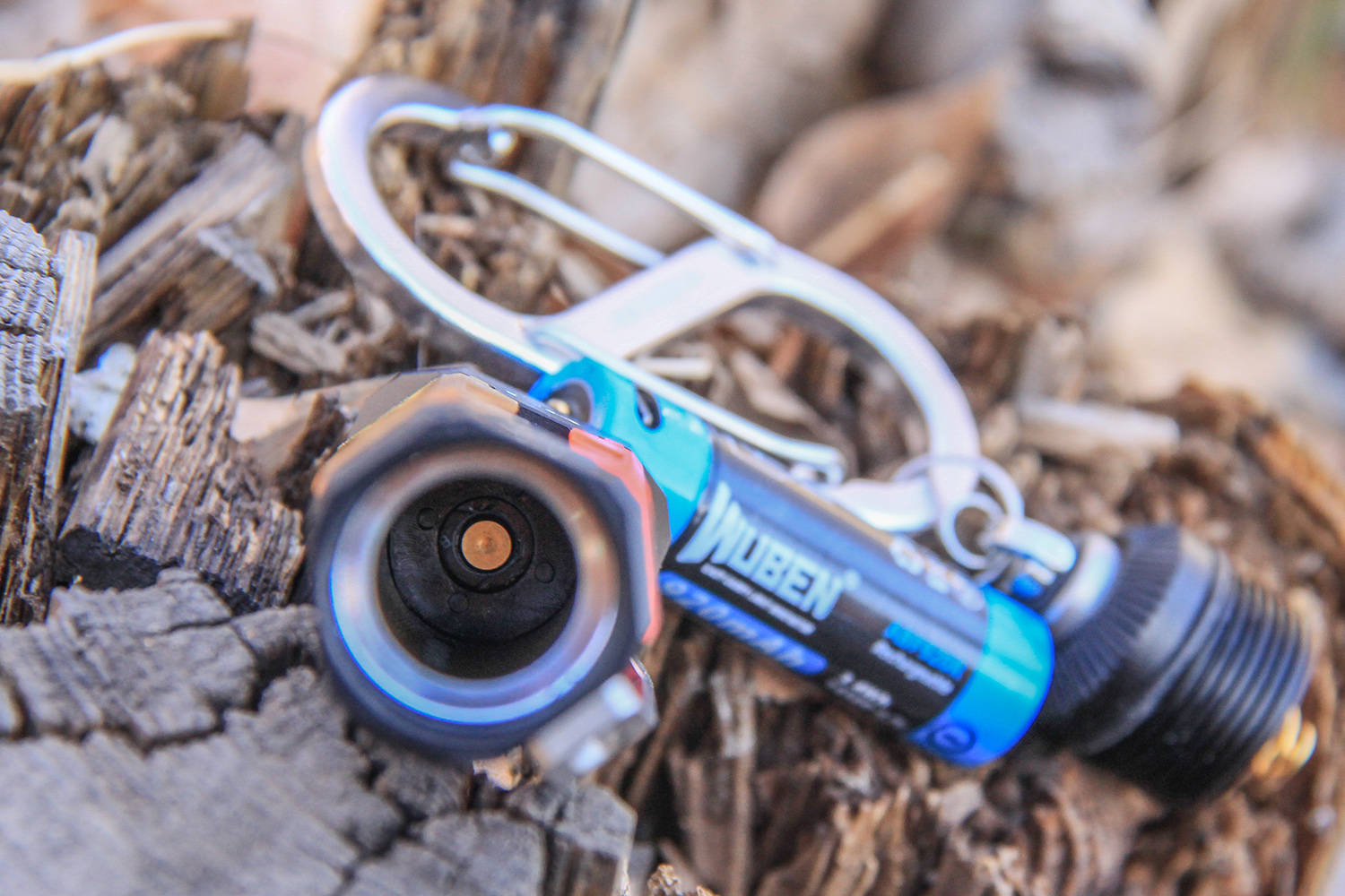

    拧下尾盖就能取出电池,务本标配了一只3.7V电压920mAh的14500锂电池,同时E8采用了宽电压驱动电路,也能使用1.5V的碱性电池、1.2V的镍氢充电电池,不挑口粮,补充方便。
    负极采用镀金弹簧,筒身内正极是镀金触点,显著减小接触电阻,同时尾盖对侧的筒身采用了端面导电设计,可以少拧松尾盖,实现彻底断电,安全又省电。
    标配的电池自带充电口,充电中红色电量指示灯亮起,大约1个小时就能完全充满,920mAh足够主灯高亮续航1.5小时,侧灯低亮可以连续保持17小时的彩光氛围。

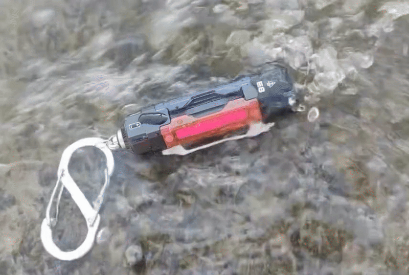

    作为一款高性能的EDC手电,再加上一体式未开充电口的外壳,以及良好的密封措施,E8具备IP68的电子产品防尘防水最高等级,泡在水里都不成问题,更不用担心日常户外雨雪天气。
