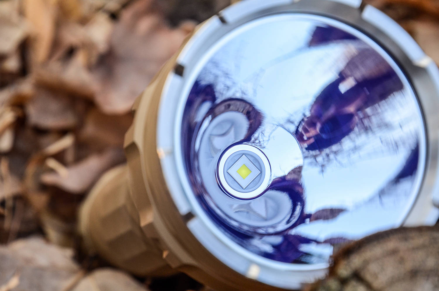

    朗明纳斯LUMINUS 全新的SFT-90X灯珠,7070 规格封装的大功率远射灯珠,单颗最大光通量达到了5600lm,发光角度小,光线易汇聚,比同类型 SBT90.2 灯珠照射距离更远。

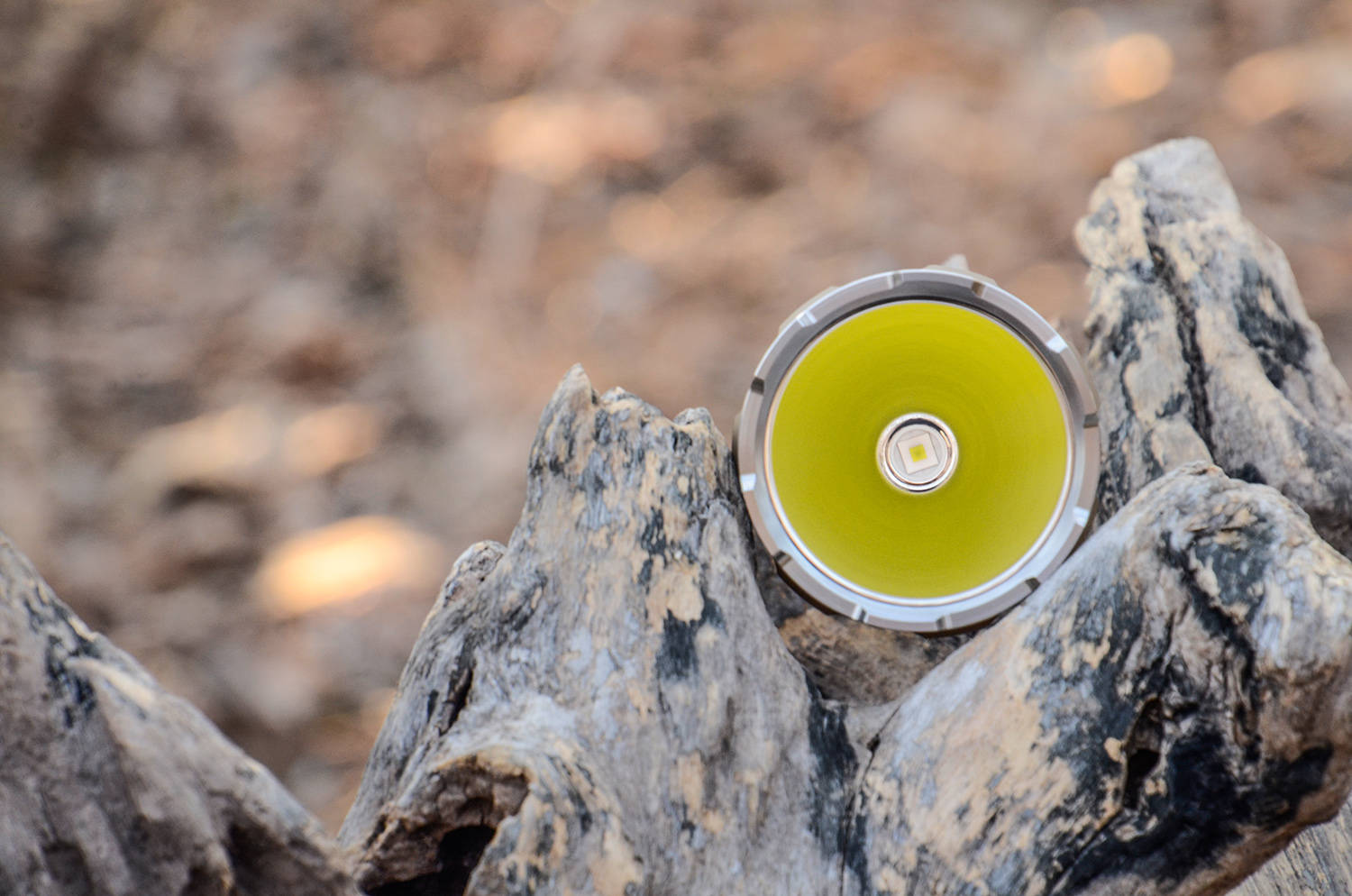

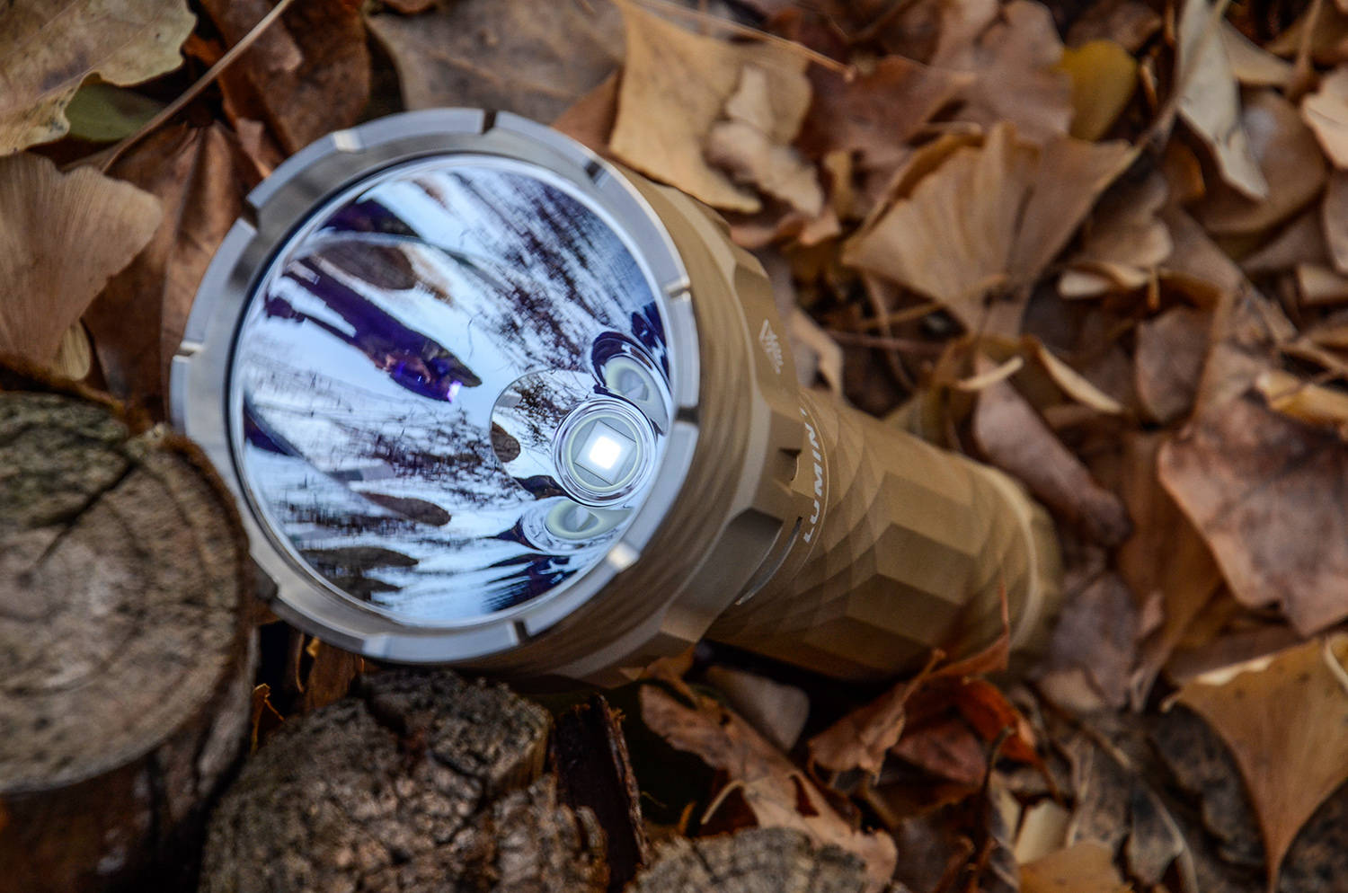

    灯头内部使用一枚大口径的铝合金光面反光杯,通光面直径达到60mm,灯杯深度约为75mm,科学设计的反光面曲率,能够更好地汇聚光线,与灯珠相配合,组成一套豪华的超远射照明配置。
    正对灯头,距离较远,才可以完整显现出一满杯黄水的状态,这是反光杯投射出的灯珠的黄色,这也就是实际光线由灯珠发出后,形成的出射光路,同样是聚光的表现情形。

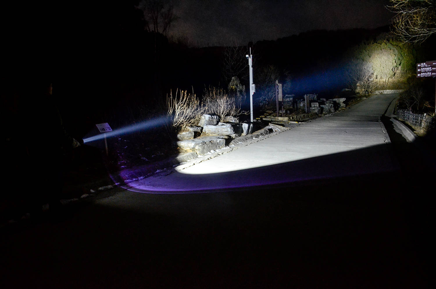

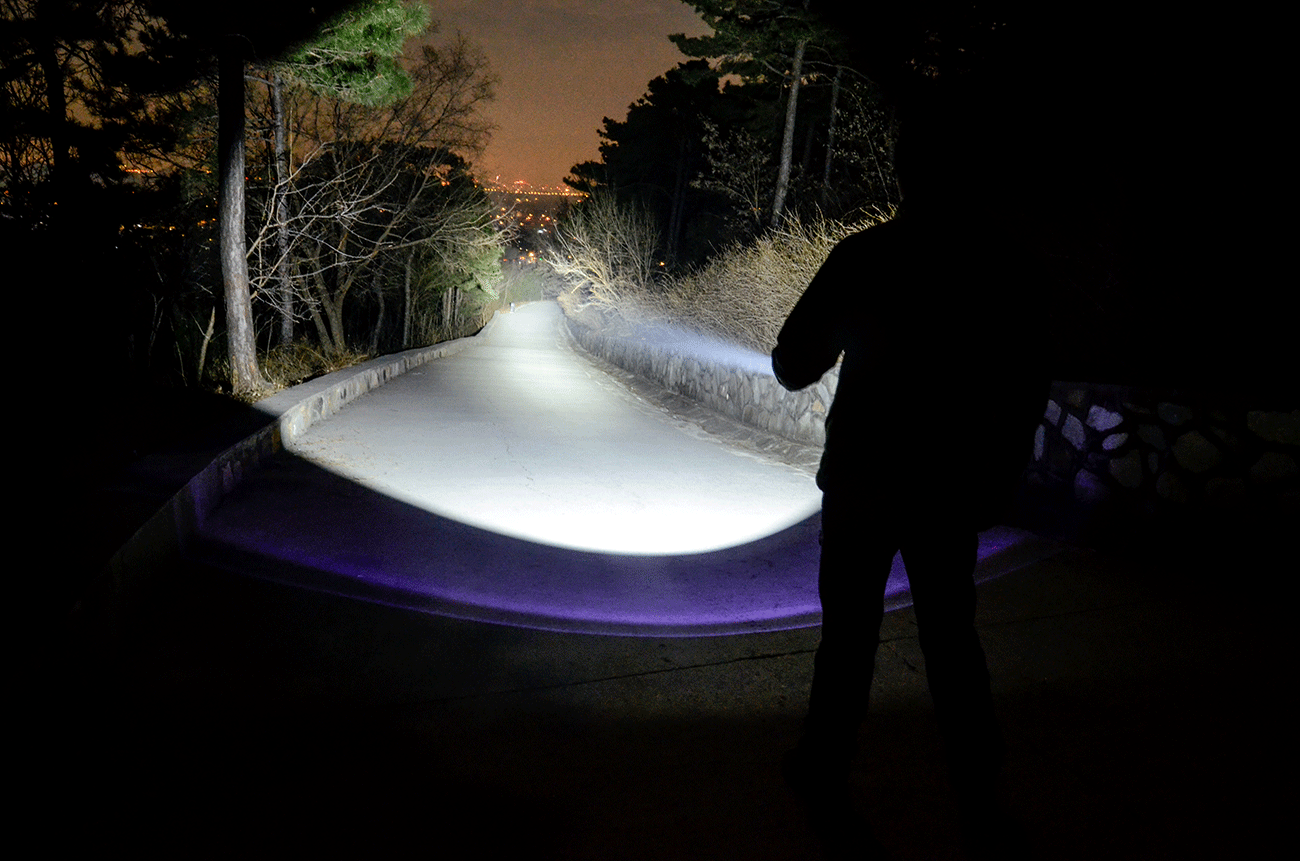

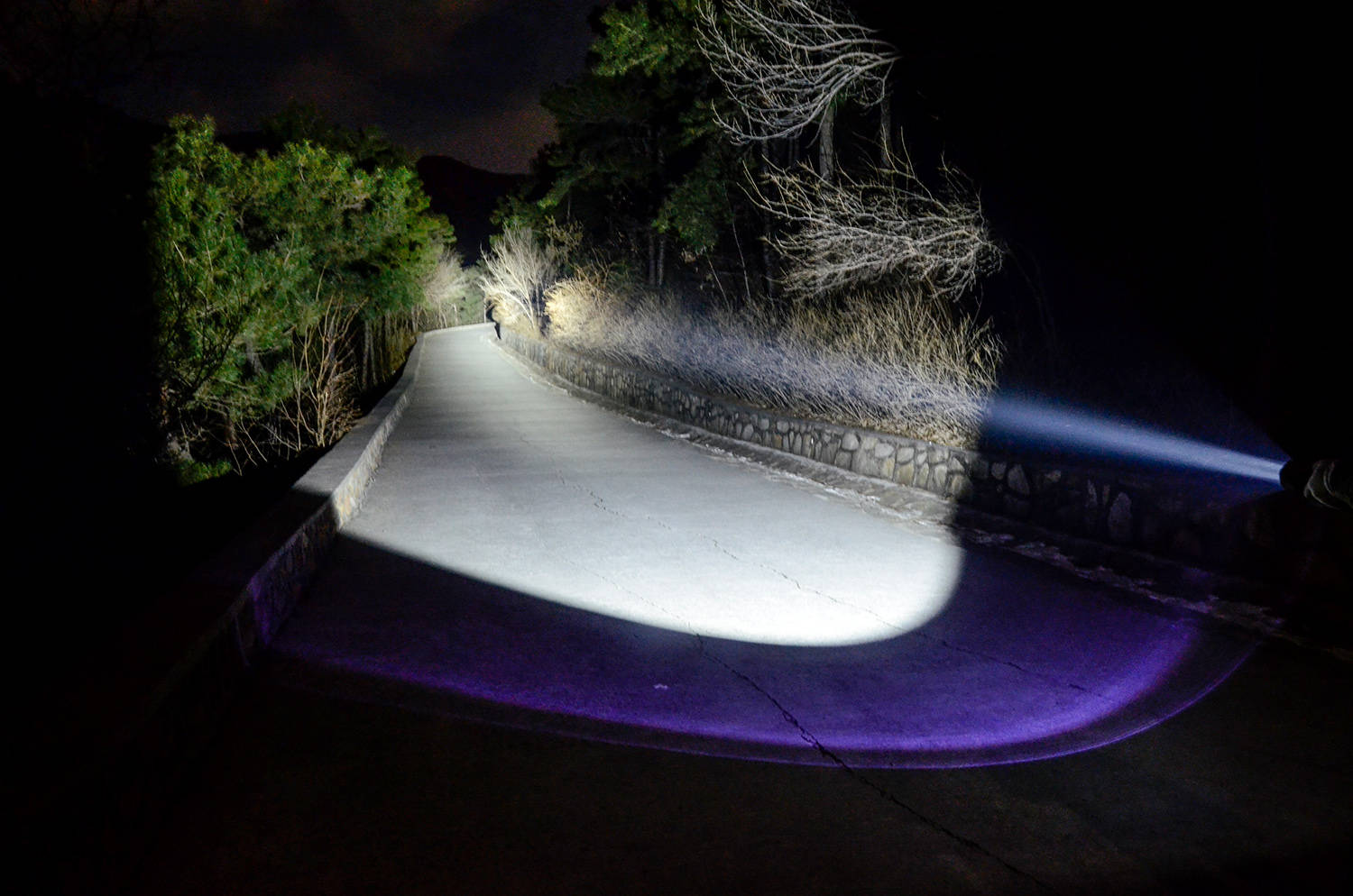

    实际的光线汇聚起来,就形成小而圆且亮的主光斑,距离百米开外也就是一棵树的大小,正圆形主光斑的中心亮度高,光斑内的亮度均匀,与泛光有明显的分界线,泛光区同样与环境界线分明,这都是聚光手电的特点。

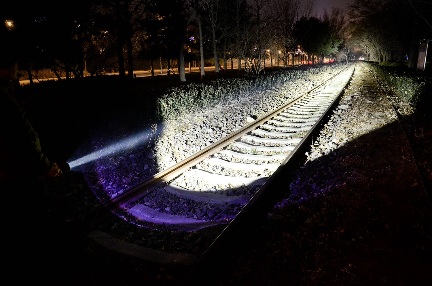

    从光线出筒的实际效果来看,PK90就是为了PK黑暗而生,亮度刺破黑暗,形成的明显光柱几乎没有发散、笔直向前、直冲夜空,有了这柄光剑,就具备了与黑夜PK的实力。
    最大光通量5600lm,中心光强达到56.25万坎德拉,有效照明距离能够达到1500米,这在LED手电中确实是目前的佼佼者,光线指向清晰精准,7~800米远的铁轨尽头全被照亮,中心亮度集中,带来明显的可视效果。
    泛光的亮度比较适中,亮度均匀,与环境之间可以看到清晰地界线,即便灯头稍上抬,仍然能够把面前的路面铺满、照亮,在集中注意力于正前方的同同时,提亮环境,避免明暗差距太大而觉得不适。
    PK90中心亮度高,正白光色温,没有偏色的情况,照明效果主次分明,聚光效果好+一定的泛光区域,便于户外搜索、定点探照、远距离照亮,当然了明亮清晰的光柱也能作为光信号源,既能精准定位远处目标,又能兼顾周围环境照明,不管是夜爬探路还是野外搜寻都游刃有余。

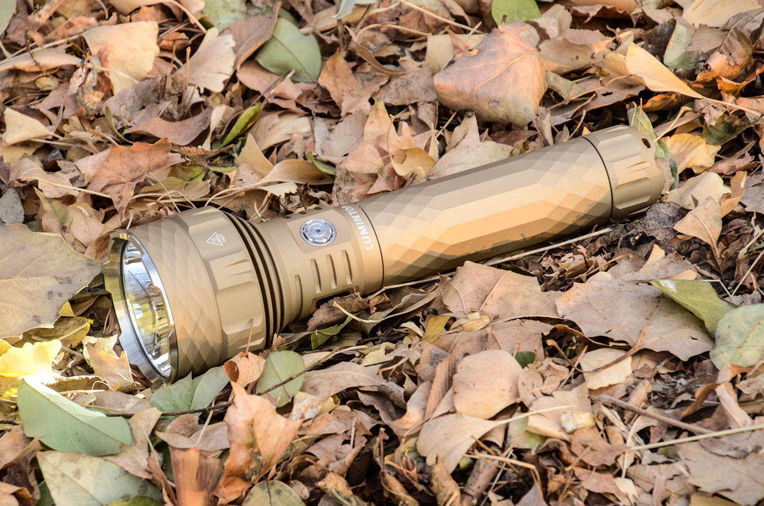

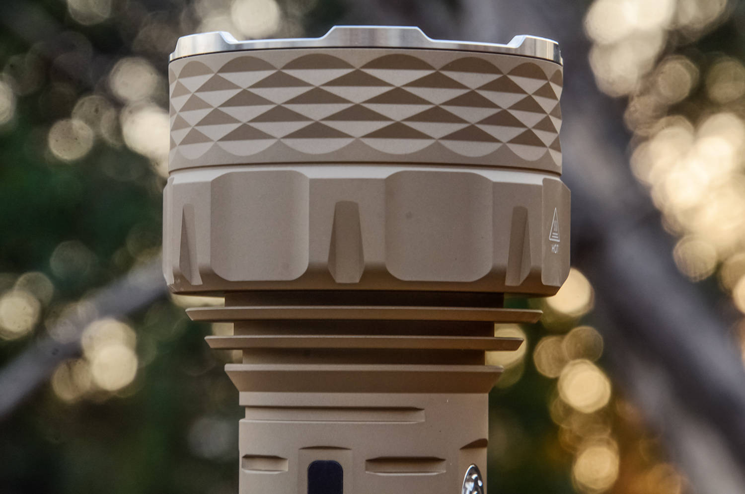

    PK90 的外观也做了全新设计,独特的钻石切割,形成灯头和筒身的多面排列,相信如果做了金属原色抛光处理,肯定能映出火彩。
    PK90具备较高的颜值,大灯头自灯颈快速过渡到修长的筒身,钻石切割面的在灯头处扁,在筒身处拉长,筒径过渡自然顺畅,形成舒适的握感区域,立体感、层次感、实用性更强,也让外观颜值独树一帜。

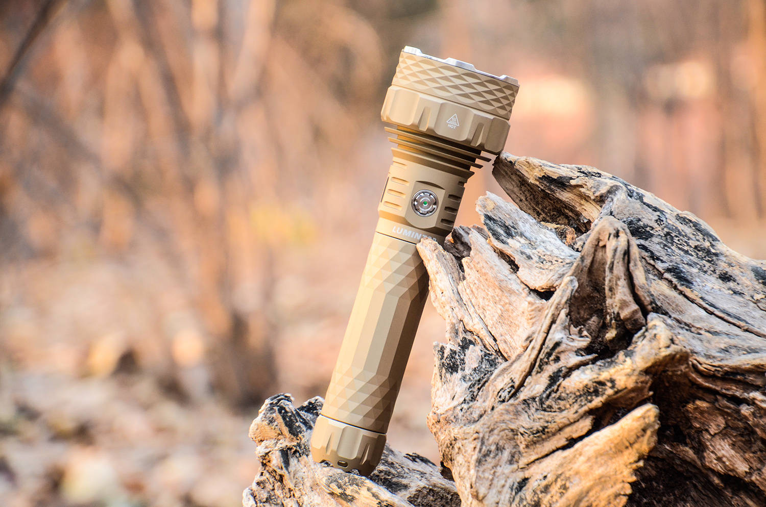

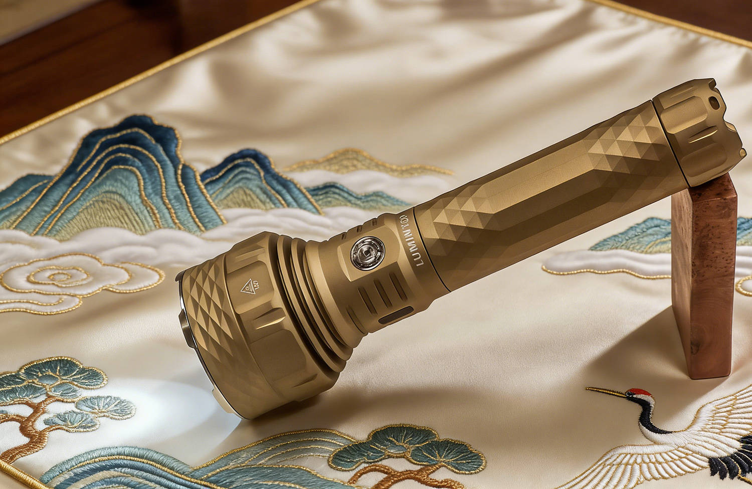

    除了沙漠黄色之外,还有深空灰和亮银色共3种颜色,都有独特的效果表现,都是硬质氧化层处理,具备良好的防刮耐磨效果,专为户外而生、专为使用而成。

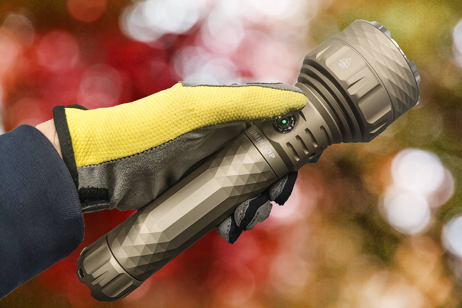

    沙漠黄是一种极具质感的颜色,属于低饱和度色调,温柔且耐看,给人一种柔和、宁静的感觉,更重要的是,本人喜欢户外活动,现在刚好是深冬季节,沙漠黄有很好的隐蔽色效果,而且更耐脏。

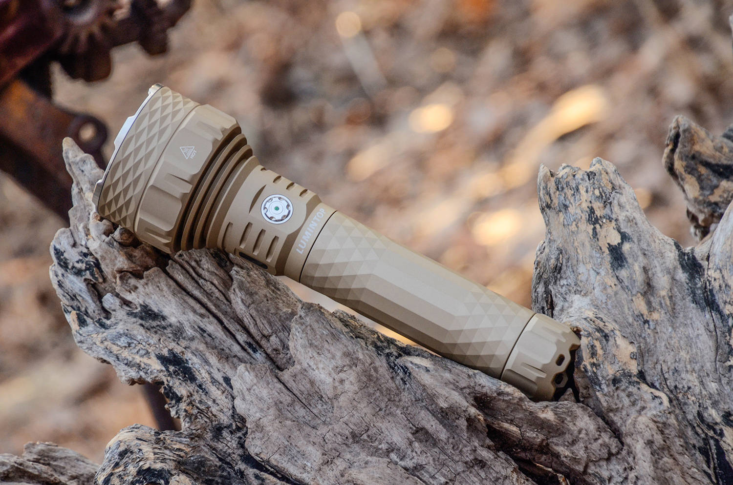

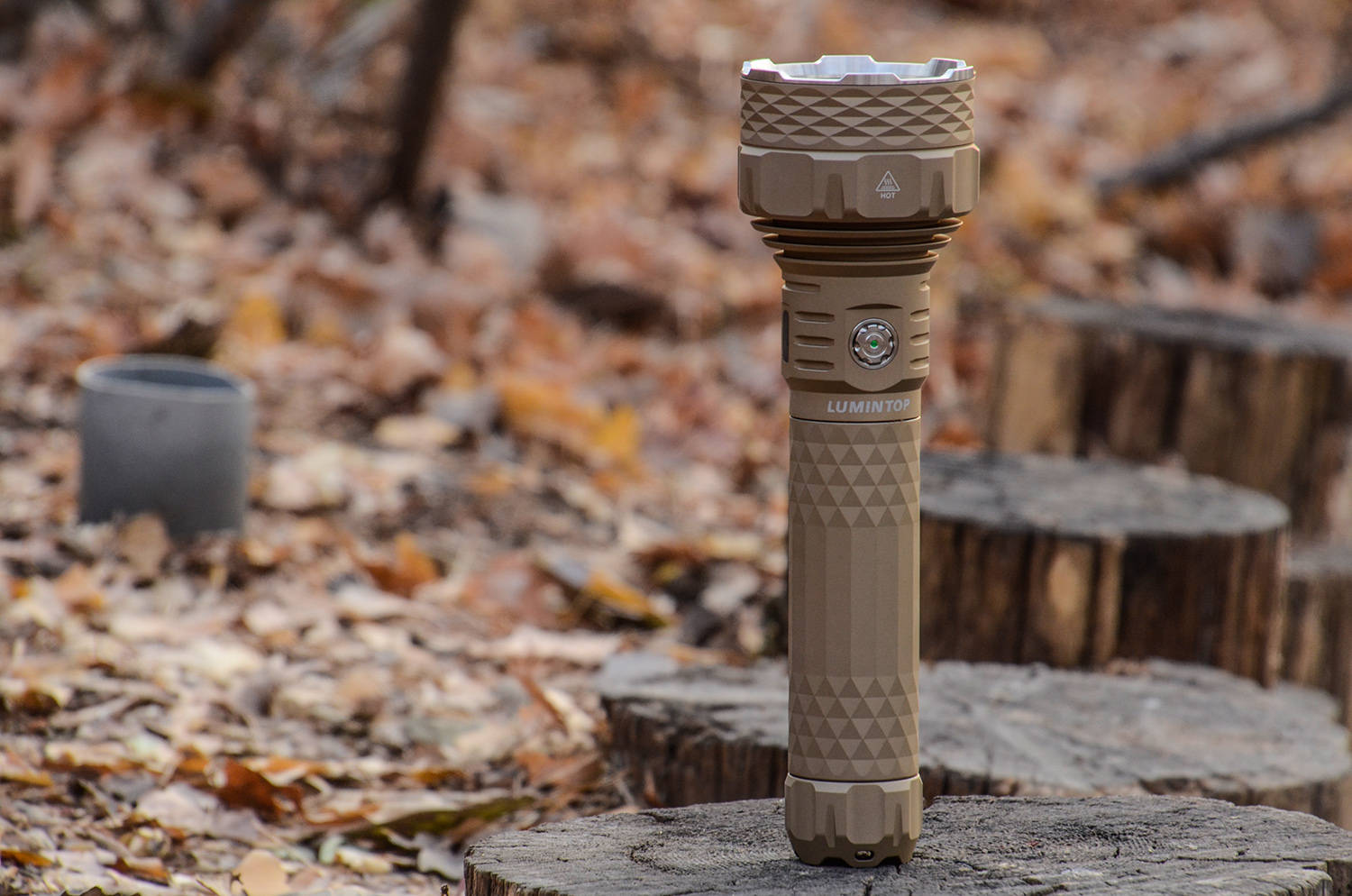

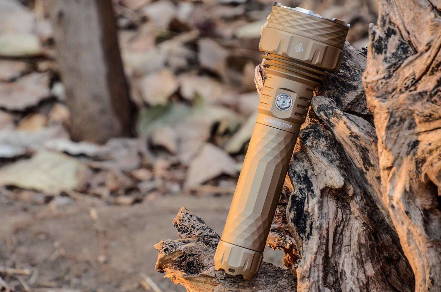

    PK90的筒身长度为180mm,全长249mm,筒身截面直径40mm,灯头直径达到72.5mm,妥妥的是一只大家伙,身材修长匀称,设计感突出,硬朗流畅的线条,为手电增添了一份科技感与精致感。
    PK90的重量约为843克,钻石切割工艺不仅让 PK90 在外观上脱颖而出,还在一定程度上增加了筒身的摩擦力,灯颈的变径刚好作为抓握的止挡点,使得握持时更加稳固,不易滑落。

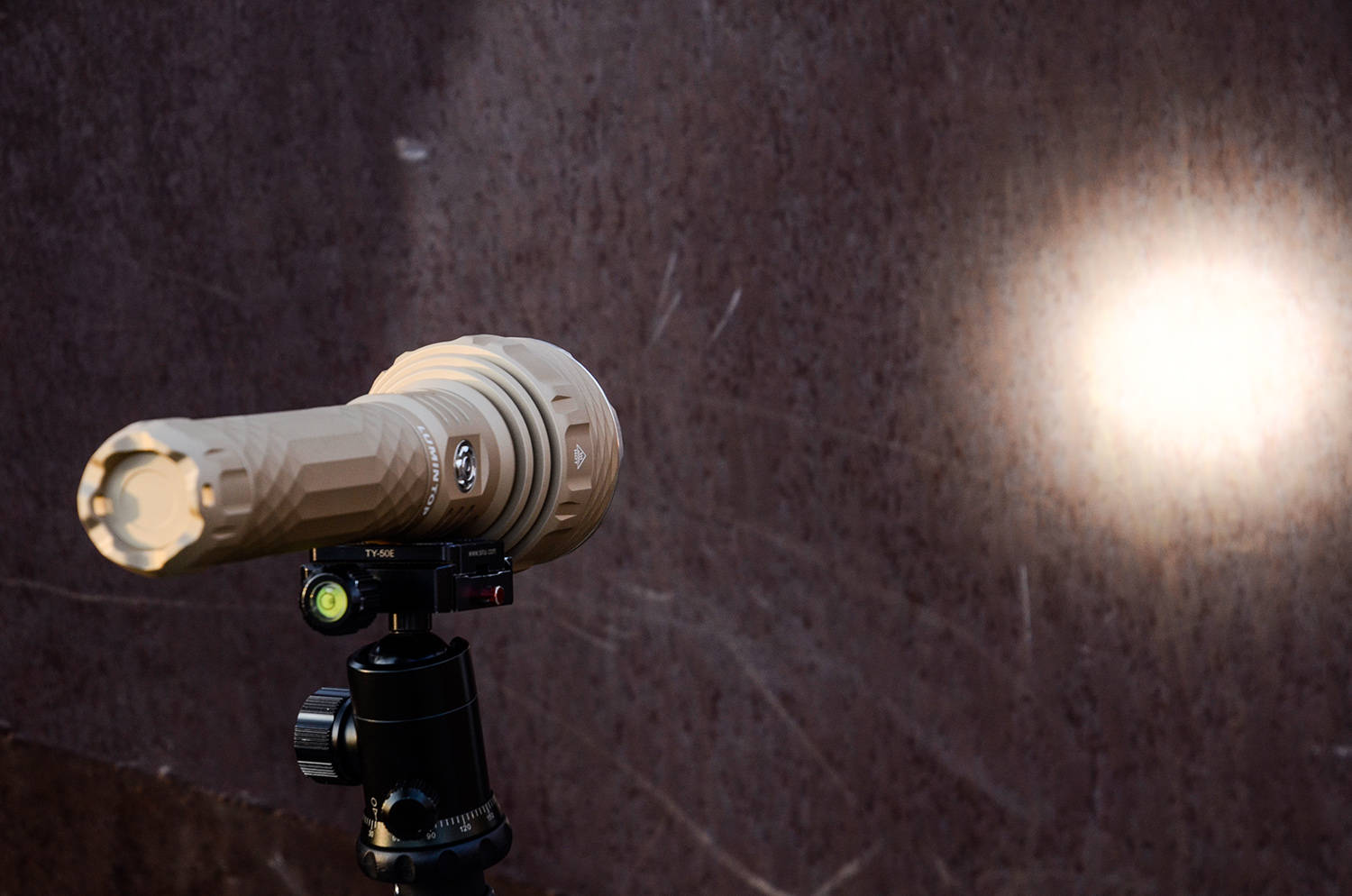

    灯颈的一侧设计一个1/4标准螺纹接口,可以将PK90固定在三脚架上,形成解放双手的奠定照明效果,近在咫尺,随远,光线必达。

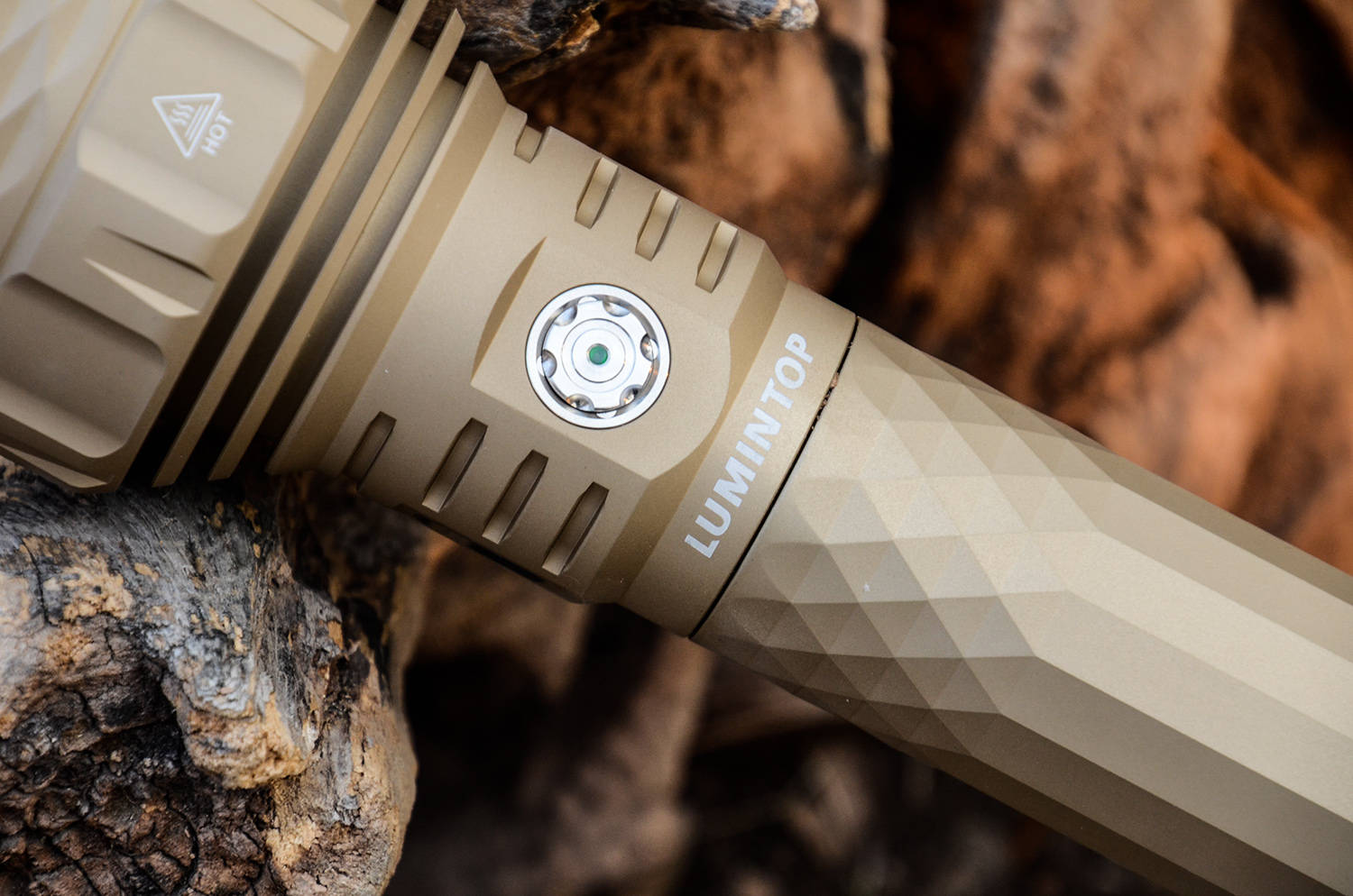

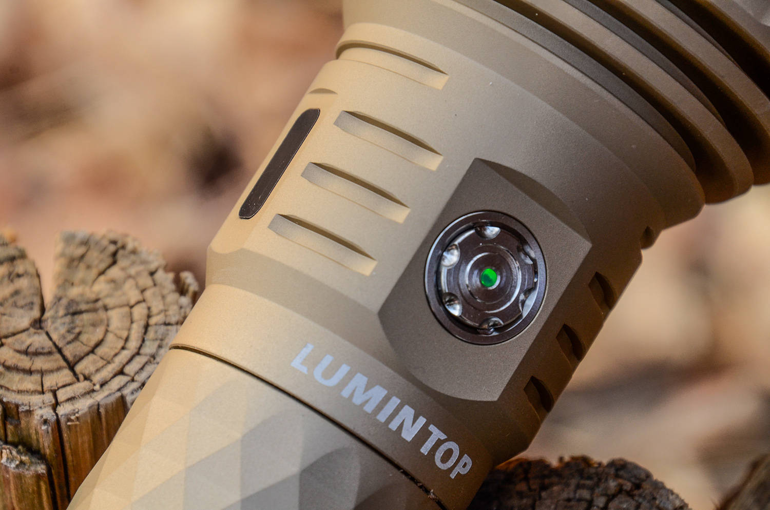

    PK90的灯颈每相隔90°设计一个平台,赋予一项功能,其中之一就是三脚架接口旁边的开关,金属材质按键,直径约为12mm,表面设计了六瓣齿轮状,进一步提高操作使用手感。

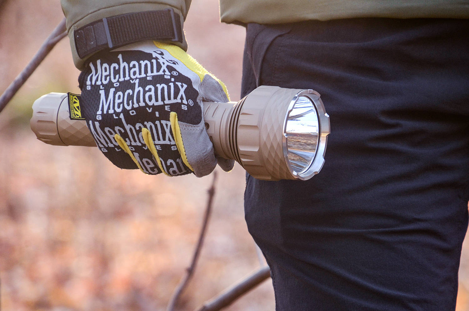

    粗壮的筒身,带来扎实的抓握手感;大面积的开关,带来清晰的按动手感,PK90的重心偏向灯头,手握的位置便于掌握好平衡,拇指可以方便放在开关的位置,戴着手套也有清晰的按动反馈,单手可以灵活操作。

    开关的圆心位置,还有一颗绿色的位置提示灯,在黑暗中比较醒目,可以提示PK90的位置,如果不喜欢,可以快速连续按动7下开关,就能关闭/打开位置灯。

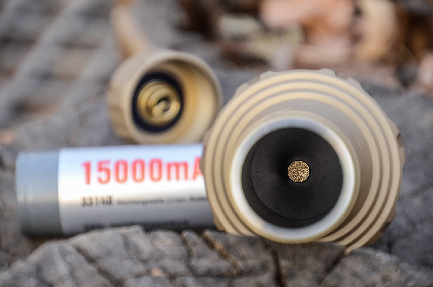

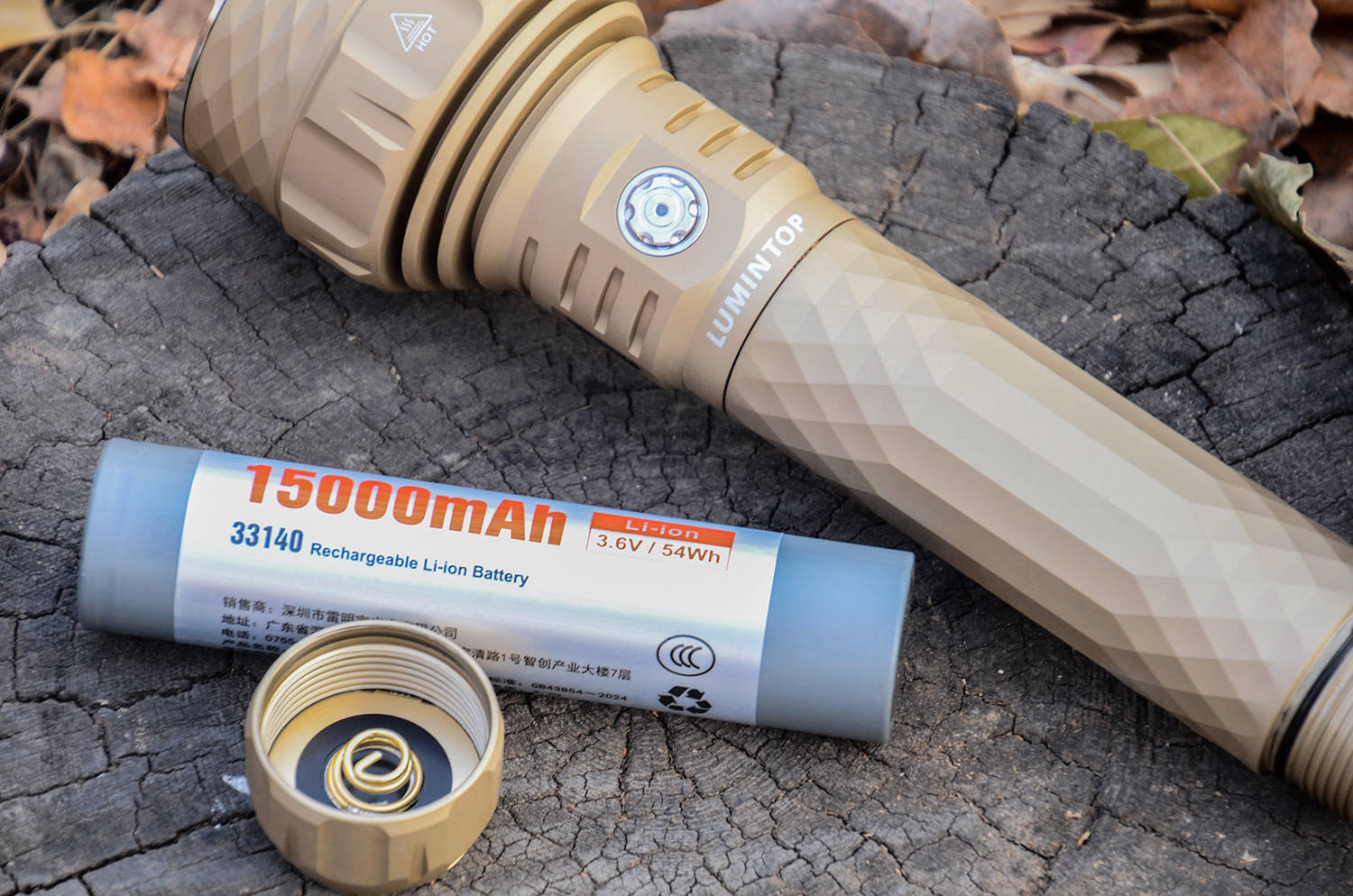

    PK90是一款长柄手电,使用一枚全新的33140规格大容量锂电池,15000mAh的电量,保证降档情况下极亮使用5.5小时,月光档位更是能持续点亮30天,保证你一个月的光明。

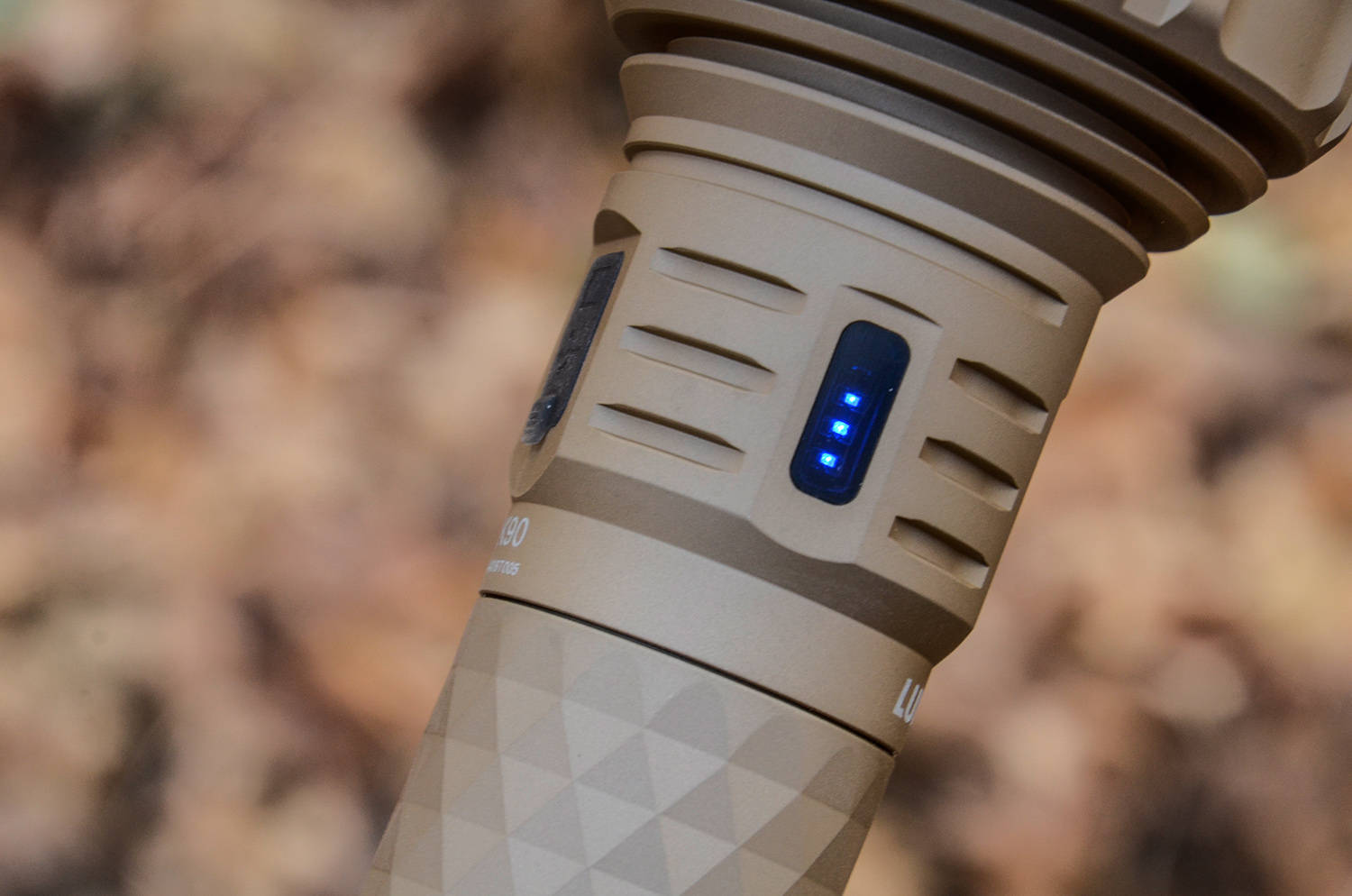

    灯颈的第三个平面上有一块屏幕,内部设计4颗冰蓝色的电量指示灯,按动开关,就能同时点亮以每盏灯代表25%的数据,提示当前电量剩余情况,直观又方便。
    筒身内部是正极触板,负极尾盖内是超粗的磷青铜弹簧,可以压紧电池,避免振动时断路跳档,导电部位都做了镀金处理,极大减小接触电阻,保证电能的充分供应,端面导电的设计,也能稍拧松尾盖,实现彻底断电。

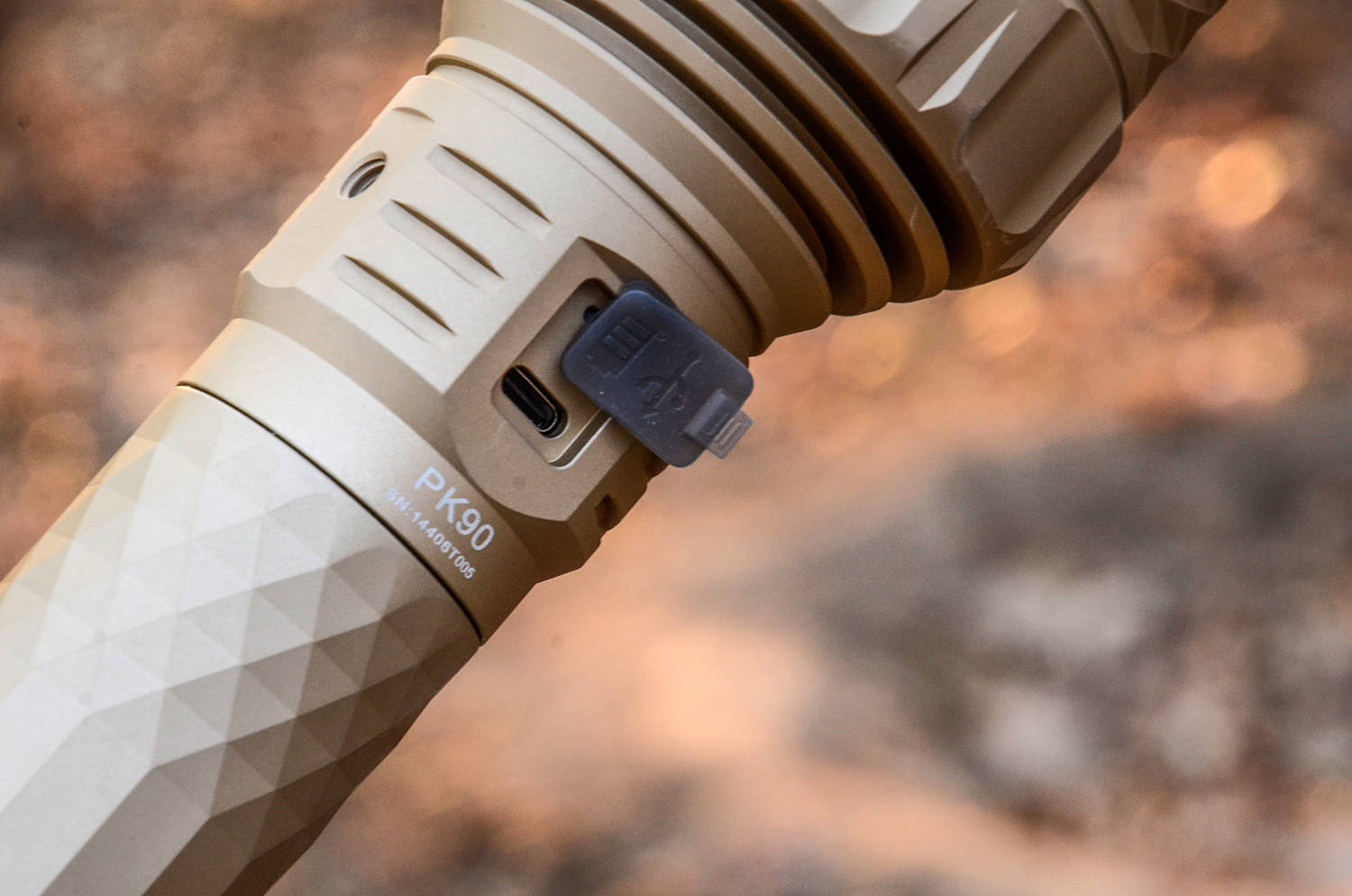

    灯颈的第四个平台是通用的TYPE-C充电接口,内部电路设计了过充保护、过放保护、反接保护等,表面用硅胶塞封堵,起到防尘防水防杂物的作用。

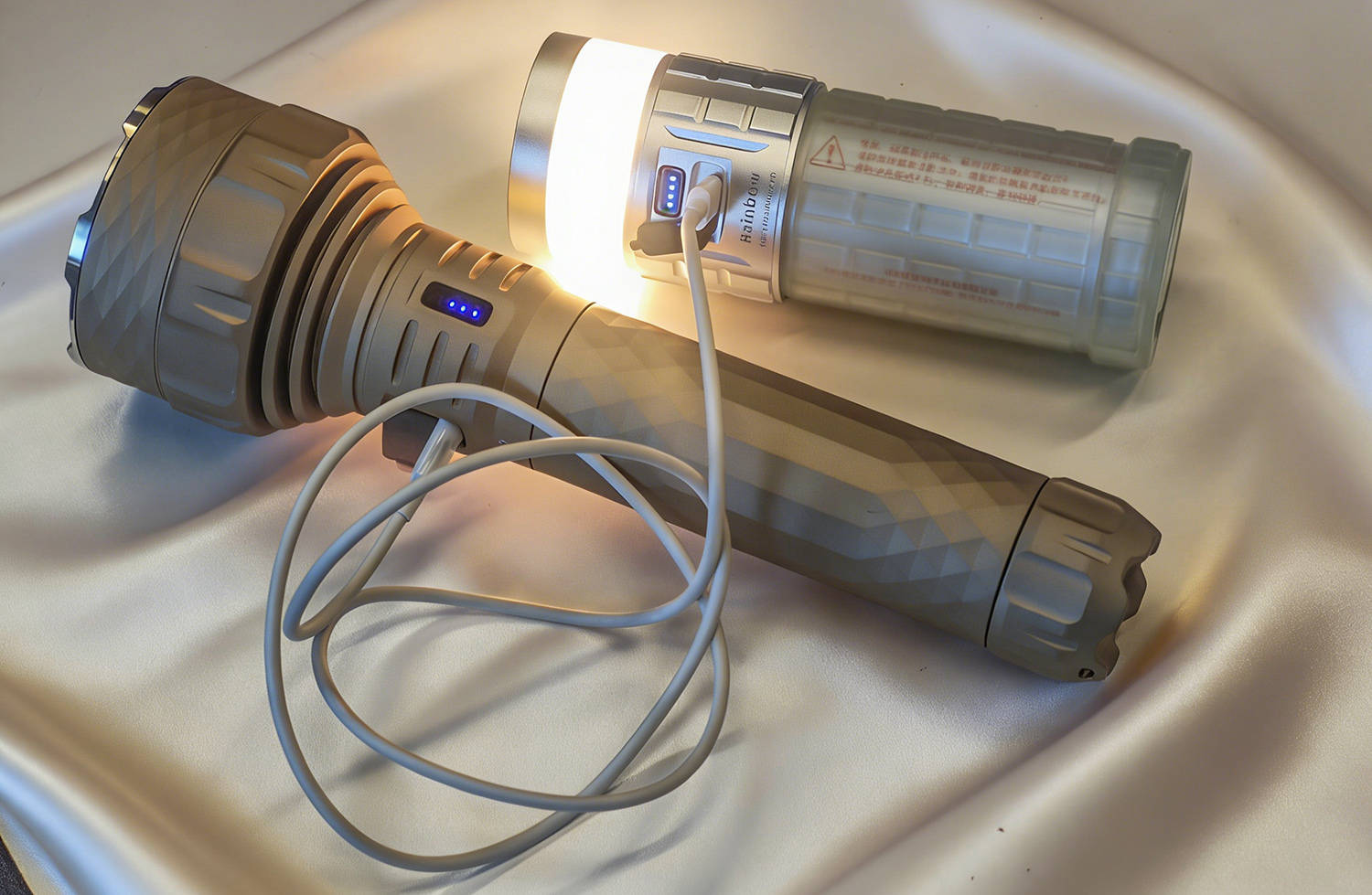

    只要插上电源,就能给PK90充电,4A的大电流充电进程,大约4个小时就能完全充满,充电中对应电量的指示灯闪烁,充满电4盏蓝灯全亮,满血复活。

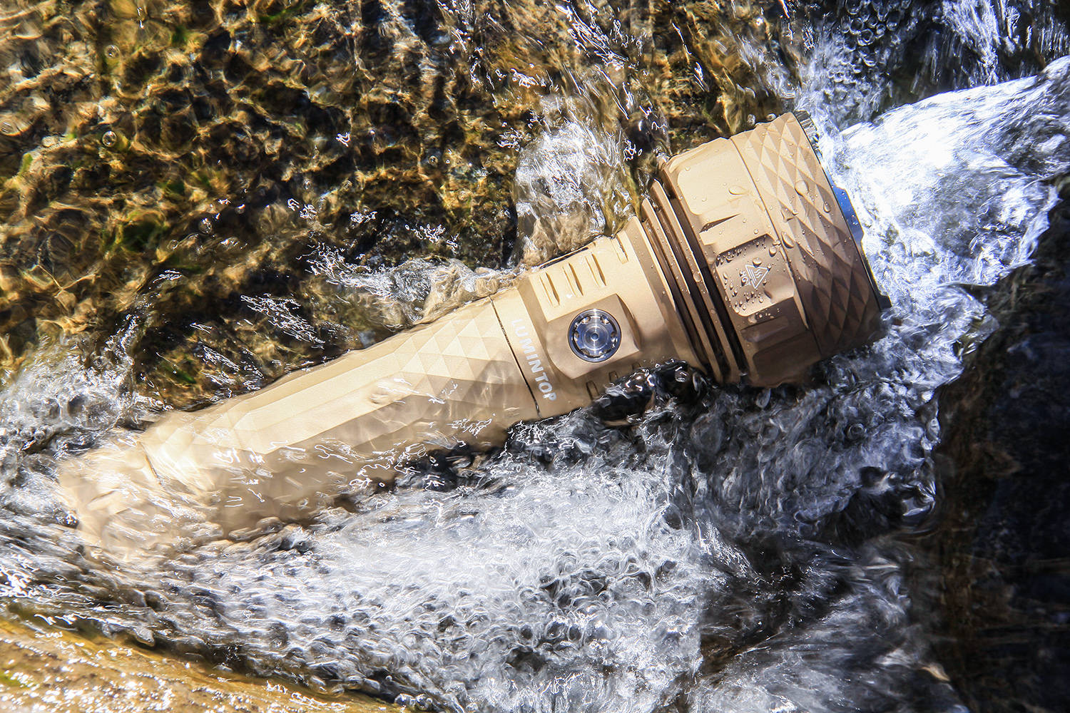

    PK90达到了IPX-8的电子产品最高防水等级,可以在水下2米正常使用,泡在小溪里是完全没有问题,日常雨雪天气PK黑暗更是不在话下。
