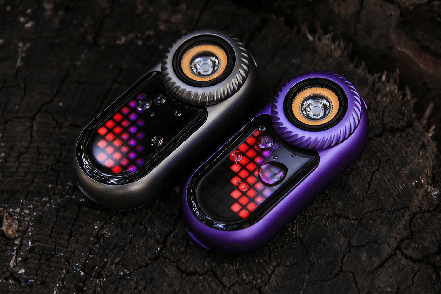

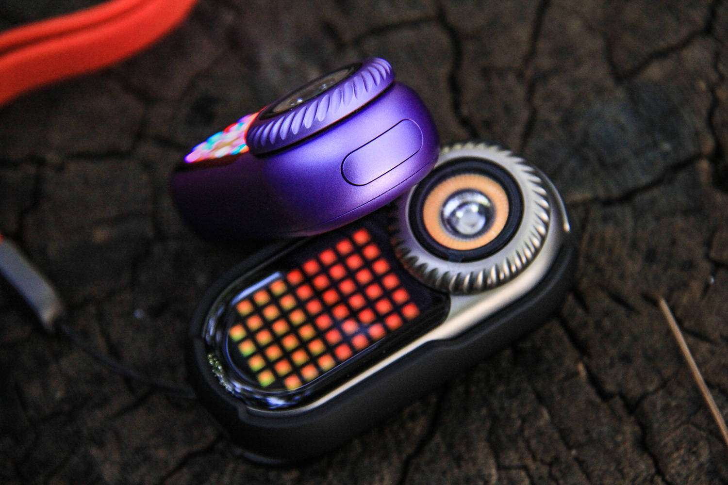

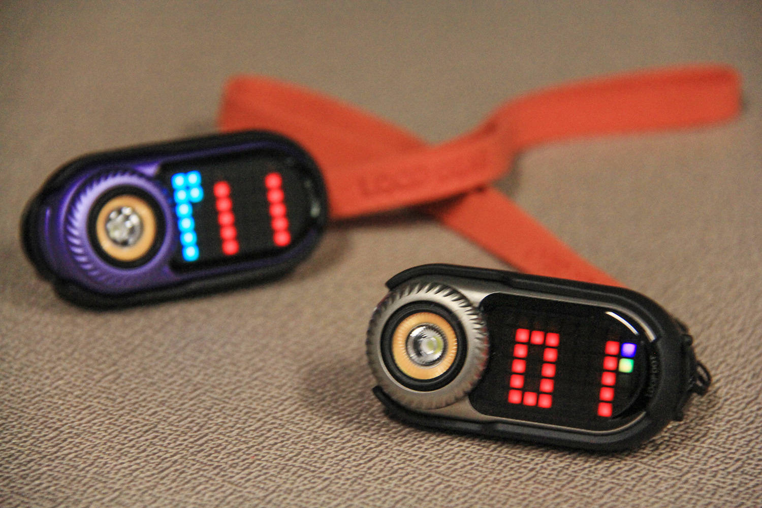

    LOOP露普,绝对是手电界的一匹黑马,将手电照明与EDC玩具完美结合,将光明与色彩巧妙搭配,这下又推出了点阵屏的手电LOOP SK09——LOOP DOT,更小巧、更高颜、更丰富、更好玩。
    LOOP DOT入手,小巧、可爱、好玩,我家三口都是爱不释手,孩子卷子做不出来,冥思苦想不得其解,索性用它打了一局游戏,活动了手指、放松了神经、愉悦了心情,思路开阔了,题目也就迎刃而解。
    LOOP DOT绝对能够成为你的EDC必备品,伴随你日常生活,居家使用、出门活动,每一个白天和黑夜,每一个清晨和黄昏,给你光明、给你色彩、给你好玩。
    这就是高科技公司的实力,这就是摸透了手电玩家需求的设计,这就是无限∞可能的LOOP,这就是无限变幻的LOOP DOT。
    点阵屏,打开手电全新玩法的磨盒

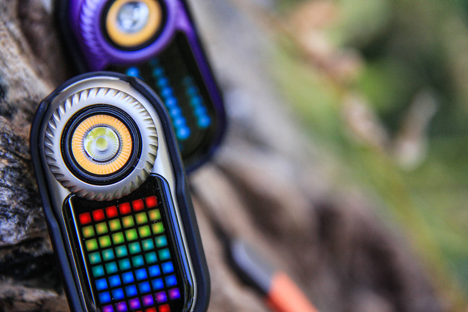

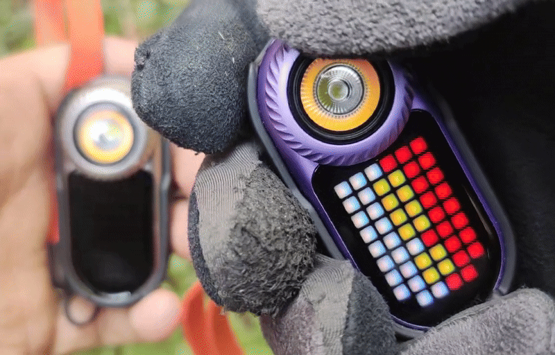

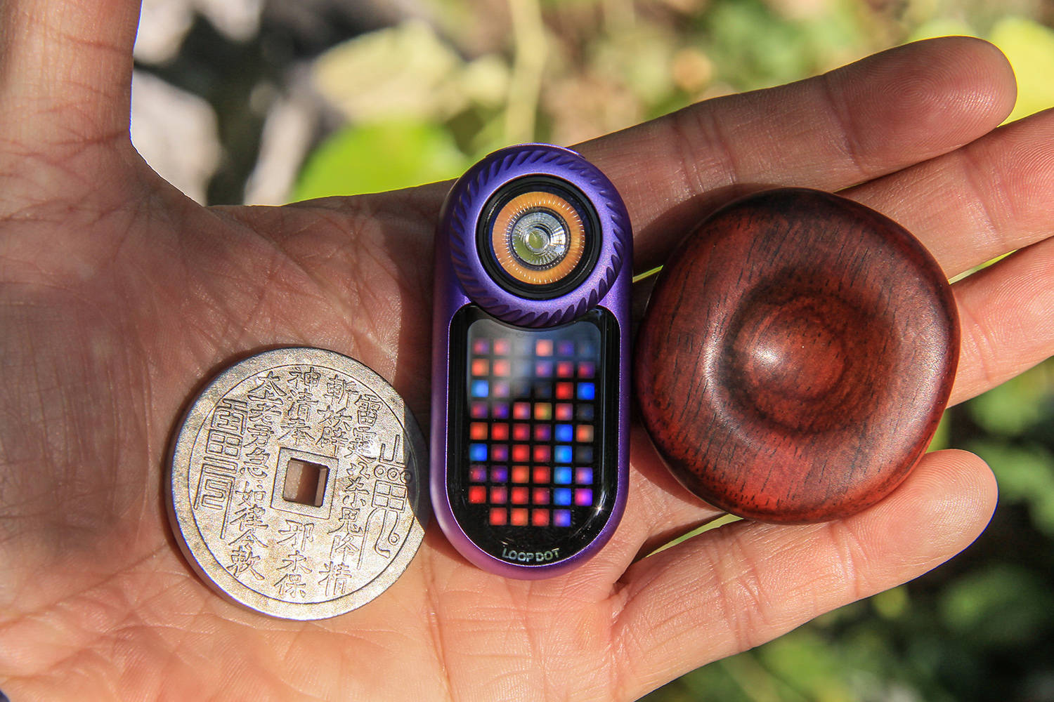

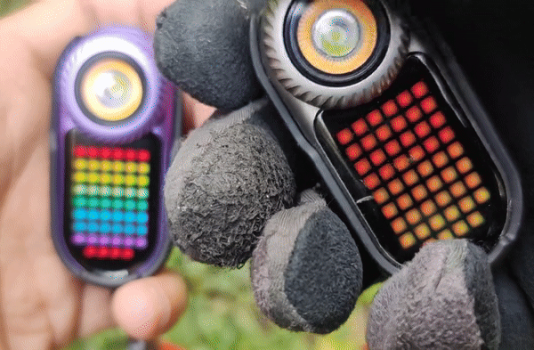

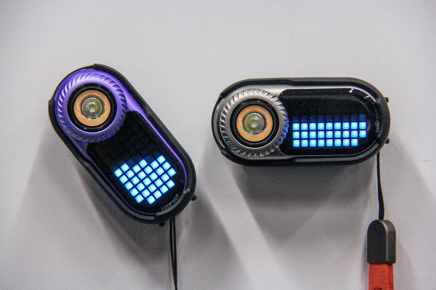

    LOOP DOT神似小黄人里的大眼仔,肚子上是一块8行×6列+4=52颗点“像素点”,汇集成一块有魔力的点阵屏。
    每一个小方块都具备RGB全彩显示功能,汇集成52个不同的颜色,随着光点明灭、色彩变幻,形成多种动态效果,悦人眼球。
    下象棋,谁先走争执不下,LOOP DOT可以随机出“石头、剪刀、布”,不用心理博弈,玩着就确定了输赢先后。
    下飞行棋,骰子找不到了,没关系,有LOOP DOT在手,随手一晃,点数自动给出,好玩之上又增加了好玩。

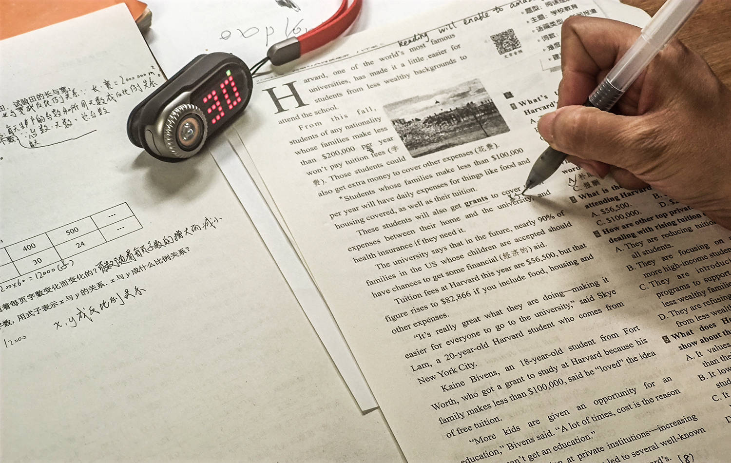

    LOOP DOT太新奇了,但是必须在规定时间内做完卷子才能玩,就让LOOP DOT盯着你,给你计时,陪着你一起好好学习。

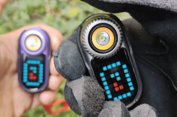

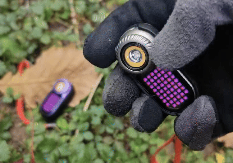

    LOOP DOT的点阵屏还有红灯闪、红蓝闪、红白闪等警示效果,结伴出游,可以作为相互的信号联系;遇到危险,可以寻求帮助;夜跑夜骑,可以作为安全提示,真的很方便、很安全。
    大滚轮,动态变化全靠指尖转动
    LOOP DOT就像小黄人里的大眼仔,外部是一圈波轮状的转盘,提供了丰富的外观表现,实则是操作的更佳体验。

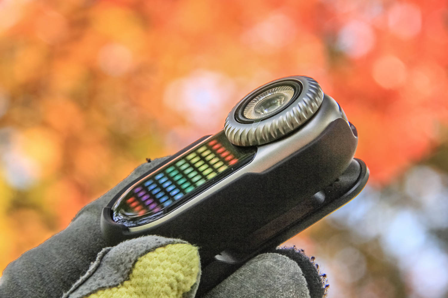

    滚轮直径约为25mm,厚度约为4mm,四周每10°铣出1个凹槽,刚好36个,形成密集防滑效果,同时外观圆润、槽边缘做了倒角,手感舒适。
    大眼仔的头顶有一个开关按键,略高于头顶,内部是一个电子开关,具有良好的触发手感反馈,这既是开关键,配合滚轮又是一个操作的确定键,双击就是返回上一级操作,逻辑很清晰。
    滚轮可以双向转动,按键可以确定,配合内置的多重功能,实现左转右转的快速切换,与点阵屏的显示相互呼应,实现切换、选择、设置、调整等多重功能,而且还能自定义左转、右转的方向代表什么意义。
    作为手电使用时,滚轮就承载了无级调光的操作,按动开关就能开关机,每转一下滚轮实现亮度变化一次,到达最亮和最暗后,DOT内部还有马达,可以通过震动的手感做出提示,当然了,转动方向、振动、点阵屏背光亮度等,都可以通过设置来自定义。
    多变化,丰富的效果才更好玩

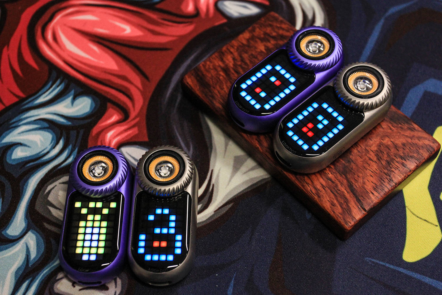

    LOOP DOT的点阵屏主界面一共有4大功能,下图从左到右分别是手电、锁定、设置、玩法,从显示图形上就能一眼分辨。
    LOOP DOT的好玩全部体现在“2”号玩法界面之内,转动滚轮就能展现丰富的内容,包括秒表、计时器、水平仪、猜拳、骰子、光效、接瓶子游戏等等,滚轮本身的手感、顿挫感也很好,没事可以当做手指解压玩具来玩。
    指尖玩具还可以配合内置的功德+1游戏来玩,转一下,光点就增加一个,功德就+1,满一屏后,数字增加1,开启新的一轮,日久天长、功德自然圆满。
    在纯色模式时,也可以通过转动滚轮来调整点阵屏的颜色,指间解压的过程就是色彩纷呈的表现,赏心悦目、极度解压。
    如果觉得手动太累,LOOP给你提供了自动变色功能,你可以通过手动来调整色彩变化的速度,参与这场色彩盛宴之中。
    除了色彩、转变速度这些可调以外,LOOP DOT 还提供运动速度的自主可调,同样是通过滚轮转动来实现,可以说实现了三维变化都可调。
    保护壳,两款都能磁吸各显其能
    LOOP 给大眼仔DOT标配了足够的配件,其中就有两件“外套”,而且因为功能太过丰富,纸质说明书写不下了,提供了二维码,通过视频演示的方式,作出直观的说明。

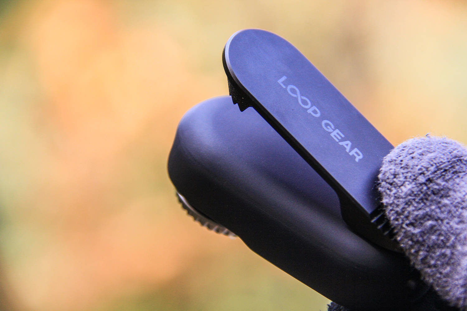

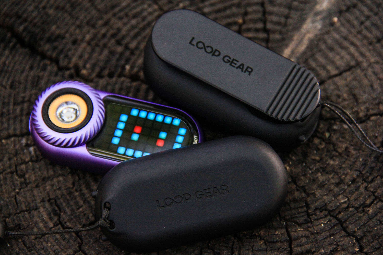

    保护壳为两个,一个带架子一个为平板,为硬壳,表面磨砂质感,可以给DOT足够的包裹,抗摔、耐磨,同时也能提高拿捏的手感。
    夹子版为铝合金材质,与壳体等长的一个大夹子,指压一端,另一端就能长大开口,约呈25°角,开口间距8mm左右,夹持力度、弹性都很好。
    通过夹子,可以将DOT夹在身上任何位置,提高便携性和使用便利性,两款保护壳自带手绳,可以防止使用中脱手掉落,保护性很好。
    夹子底部带有支点,可以让大眼仔稳稳站在甚至不太平的表面,就成了一个定点照明装置,方便日常使用。
    两款夹子的背后都带有磁吸功能,可以牢牢吸附在铁制品表面,进一步拓展平时放置的位置,增加使用的便利性,成为简单实用的探照灯、台灯、工作灯、信号灯、标志灯、氛围灯。
    配合磁吸功能,DOT内置的水平仪就有了用武之地,我作为工地搬砖人,就能砌墙了,提高了工种,增加了收入。
    高颜值,小巧外观呆萌可爱

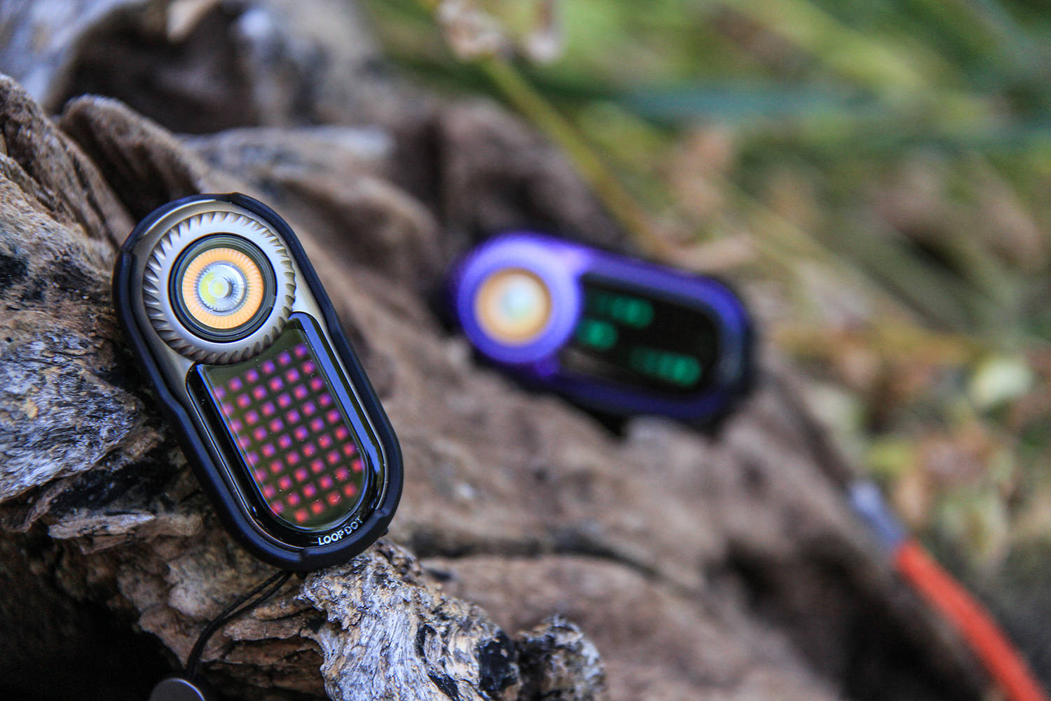

    LOOP DOT作为一款EDC装备规格的玩具,外观设计巧妙构思,将手电|操作|点阵屏|电能|控制系统等集合在一体之内,充分利用了空间。
    指尖玩具就是指尖大小,全长只有约60mm,宽度约为27mm,灯体厚度14mm,加上手电位置厚度约为19mm,日常使用起来非常趁手。
    灯体表面采用三级硬质氧化,氧化层细腻均匀硬度高,有效保护DOT外壳,而且有更多丰富的颜色可选,让EDC颜值更高。

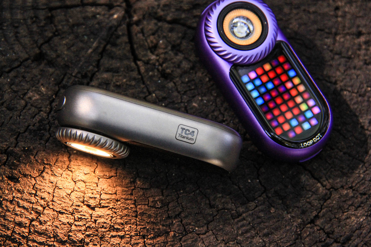

    除了常规的铝合金材质以外,还同期推出了TC4钛合金版本,高强度、轻量化、无磁性、耐腐蚀、亲生物,更增加了EDC属性。

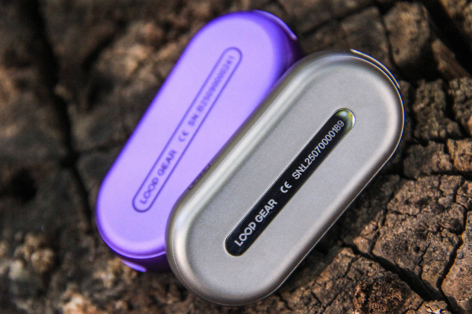

    DOT整体为跑道型外观,边缘都是圆弧过渡,手感超赞,反面光滑平整,居中是镭雕的商标和序列号,钛板是镶嵌的金属铭牌。
    铝合金版净重只有40克,带夹子保护壳62.6克;钛合金板50克,带夹子保护壳73克,真的可以形容为轻若无物,轻巧、好玩、易用。
    多光源,远范兼顾日常的随手照明

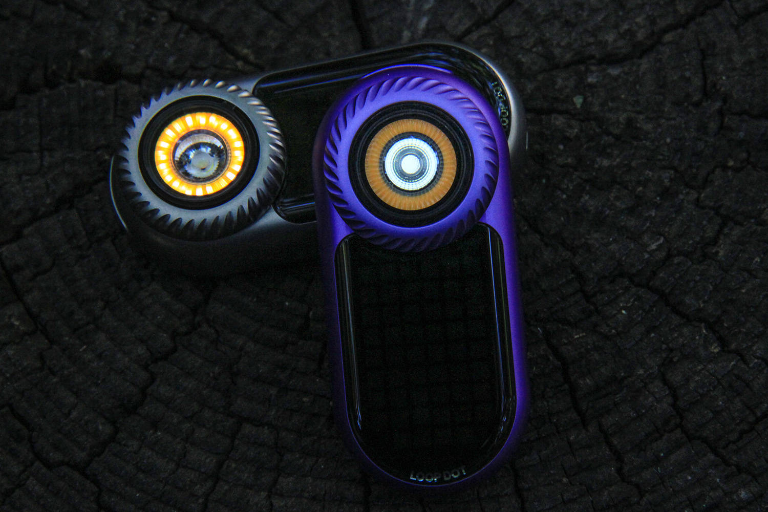

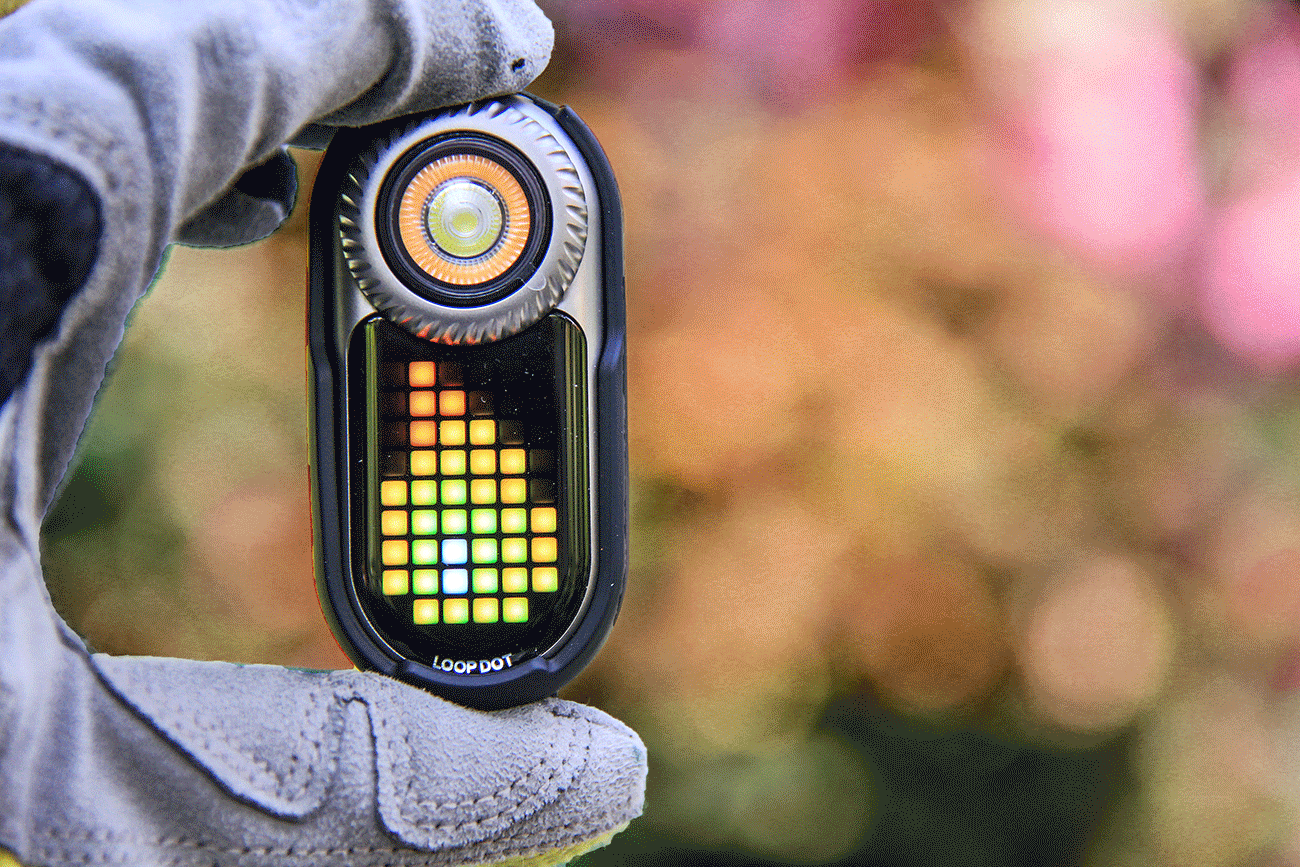

    大眼仔的眼睛就是LOOP DOT 的主灯,为中心位置的聚光单灯珠+外层一圈泛光灯带,与更外层的滚轮形成统一协调的同心圆形整体。
    灯珠外部是一体式透镜,透镜的介质均匀,能够有效聚光放射状的条棱也能扩散光的发散效果,远范兼顾,而且两种模式都是恒流调光,没有频闪,驱动效率高、稳定性好,长时间使用眼睛不会累。
    聚光为正白光6000K色温,最大为400lm,泛光为暖白光3000K左右的色温,最高270lm光通量,在出外使用,远超手机闪光灯的亮度,完全足够。
    聚光的最大光强达到了2500坎德拉,有效照明距离达到100米,亮度高,在室外使用具备清晰的照明效果。
    泛光是DOT照明的最大特点,这是一个多灯珠的面光源,低亮度阶段可以直视,极低亮甚至只有0.1lm,非常柔和,就像是钢铁侠的动力核心,科技感很强。
    几乎是180°的出光效果,CRI90的高显色效果,套着外壳立着打光,作为阅读使用非常合适。
    双击顶部的开关,可以直接开启当前状态的极亮状态,长按开关,就能在聚光泛光两种模式之间切换。
    LOOP DOT绝不会这么简单这么平庸,让大眼仔甩甩头,就能实现手势切换变光,这才是EDC手电的高阶玩法。
    电量足,充电简单防水也很强
    LOOP DOT 采用内置一枚600mAh的聚合物锂电池,极低亮可以连续使用75小时,最高亮可以使用1.5小时,点阵屏玩耍模式,也能超过2个小时,而且还有自动关机和3级屏幕亮度调整。

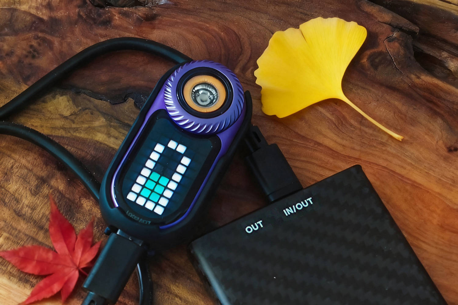

    尾部有一个TYPE—C充电口,插上电源,就可以直接充电,点阵屏电池状态点亮,实时显示充电状态和电量程度,大约1个小时就能完全充满,开启新一轮的光色之旅。
    作为一款日用的EDC玩具装备,LOOP DOT具备IPX-6的防水等级,可以达到日用防水的效果,湿手可以直接把玩,下雨也不用担心。
    精巧身段承载硬核实力,掌心大小穿透幽暗的七彩锋芒,把玩、欣赏、使用,EDC就选LOOP DOT。
