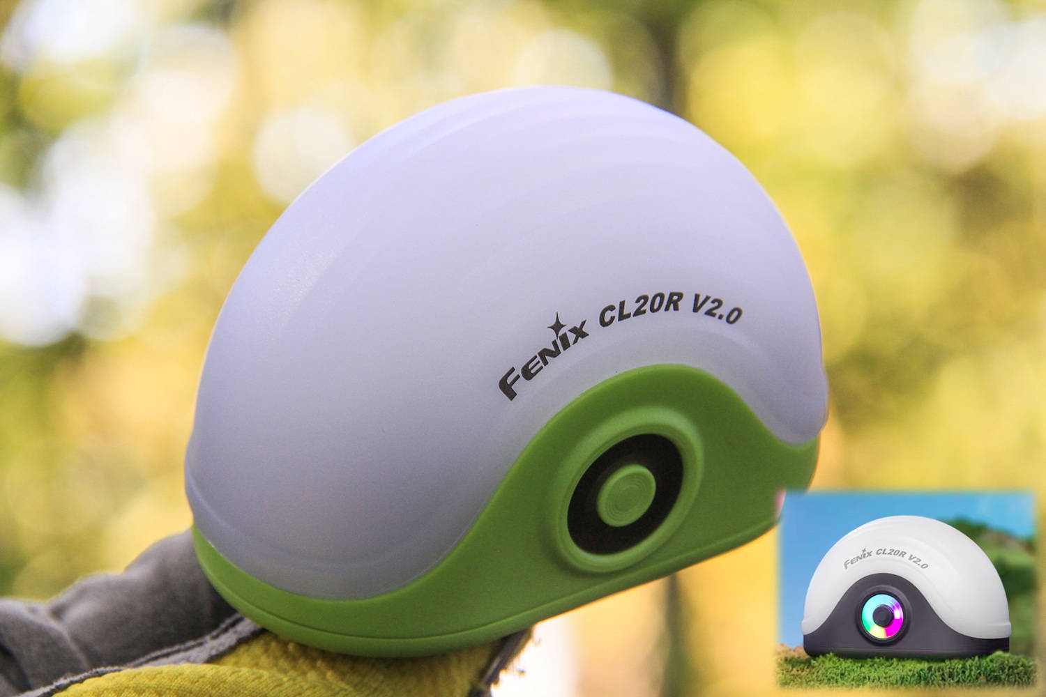

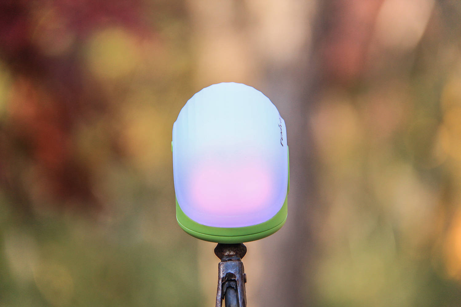

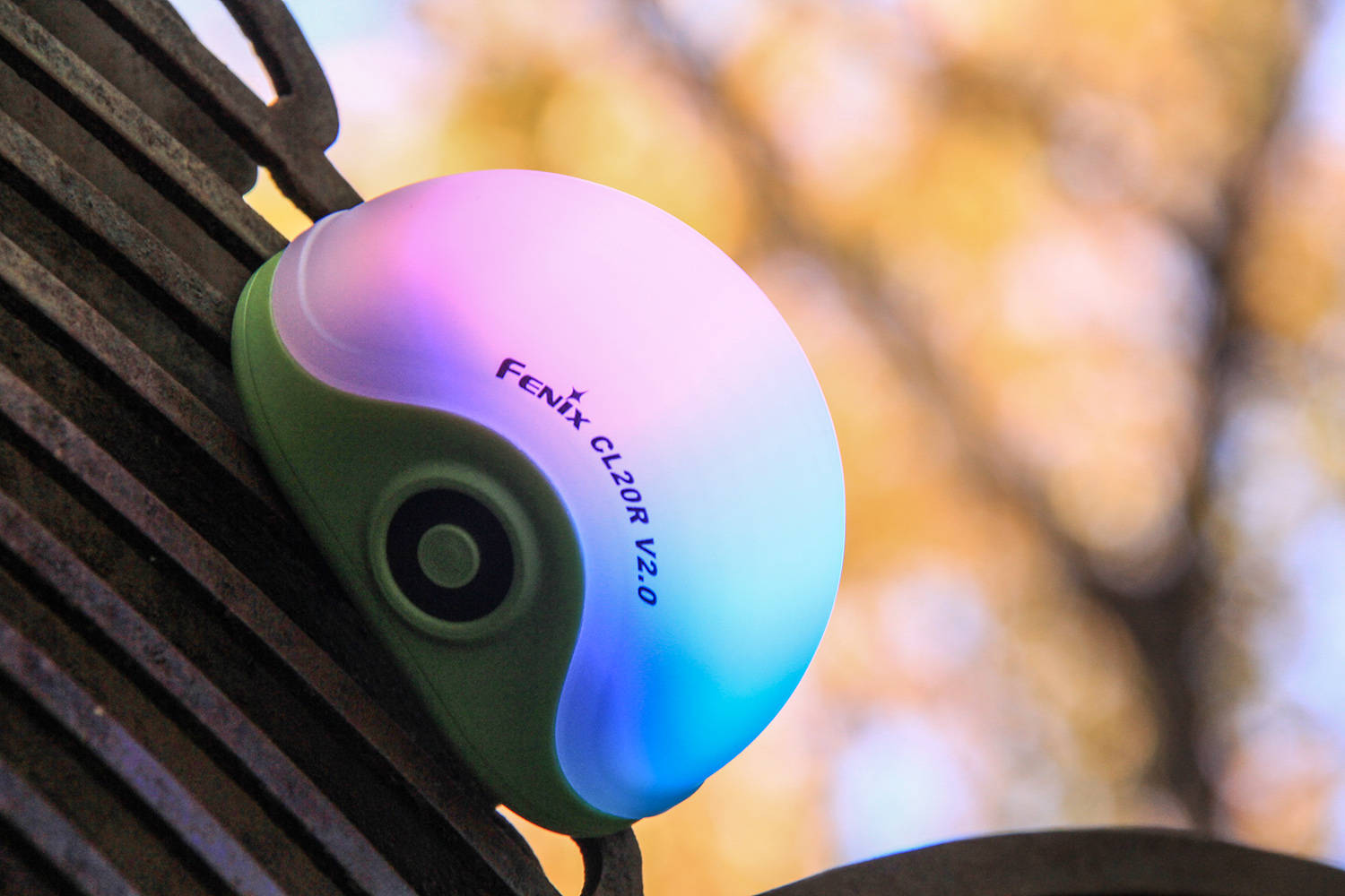

    CL20R是FENIX的小蜗牛,外观像极了一只户外前行的蜗牛,蜗牛壳就是CL20R的营地灯灯罩,大面积的大弧度聚碳酸酯半透明磨砂质感,刚好可以将光线柔和下来,将色彩扩散开去。

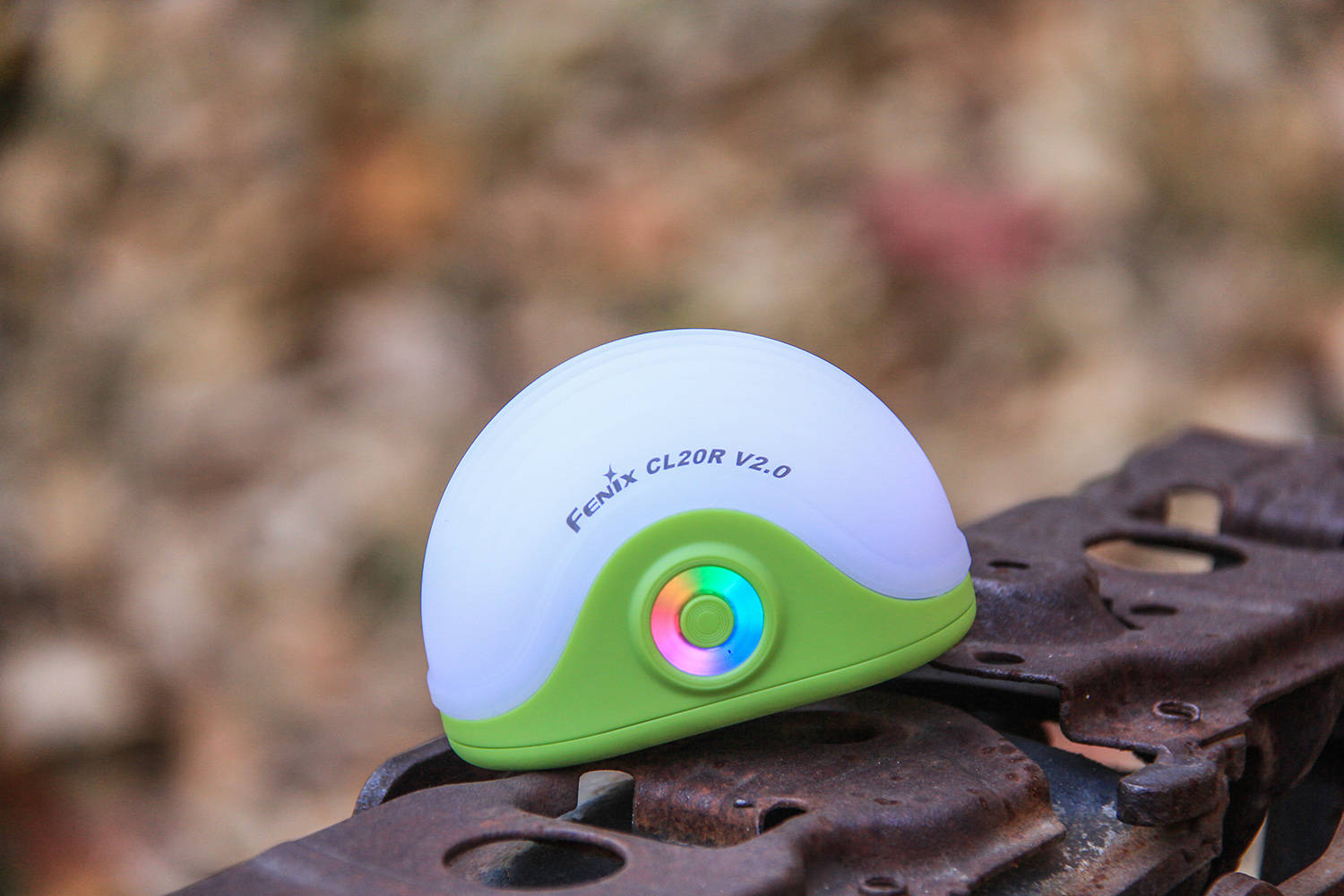

    CL20R V2.0内部是24颗RGB炫彩灯珠,每颗灯珠都能实现全彩色的变幻,在内部的电路控制作用下,实现丰富的情景模式。
    最好玩就在氛围的拉满,除了单色光之外,CL20R V2.0还能实现彩虹跑马、炫彩律动、无级变色等方式,而且亮度适中,给你光的同时,制造温馨浪漫的氛围。

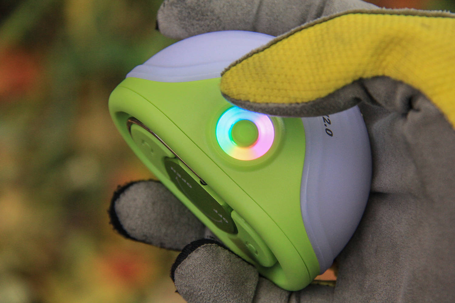

    除了灯体以外,CL20R V2.0的开关按键旁边也是环形灯带,表面也是聚碳酸酯半透状态,内部同样安装了RGB彩灯,与灯体相得益彰。
    除了常规的红绿电量提示之外,也有彩虹跑马、炫彩律动等丰富的变化模式,在操作的同时,提供更多的情绪价值。
    另外,开关的彩灯还能与灯体的营地照明灯同时亮,当然了,这是延时功能20分钟后将自动关机,睡前不用起身关灯,贴心又省心。在此期间,看着光与色相呼应,明与暗相交织,给人遐想,让时间温柔以待。

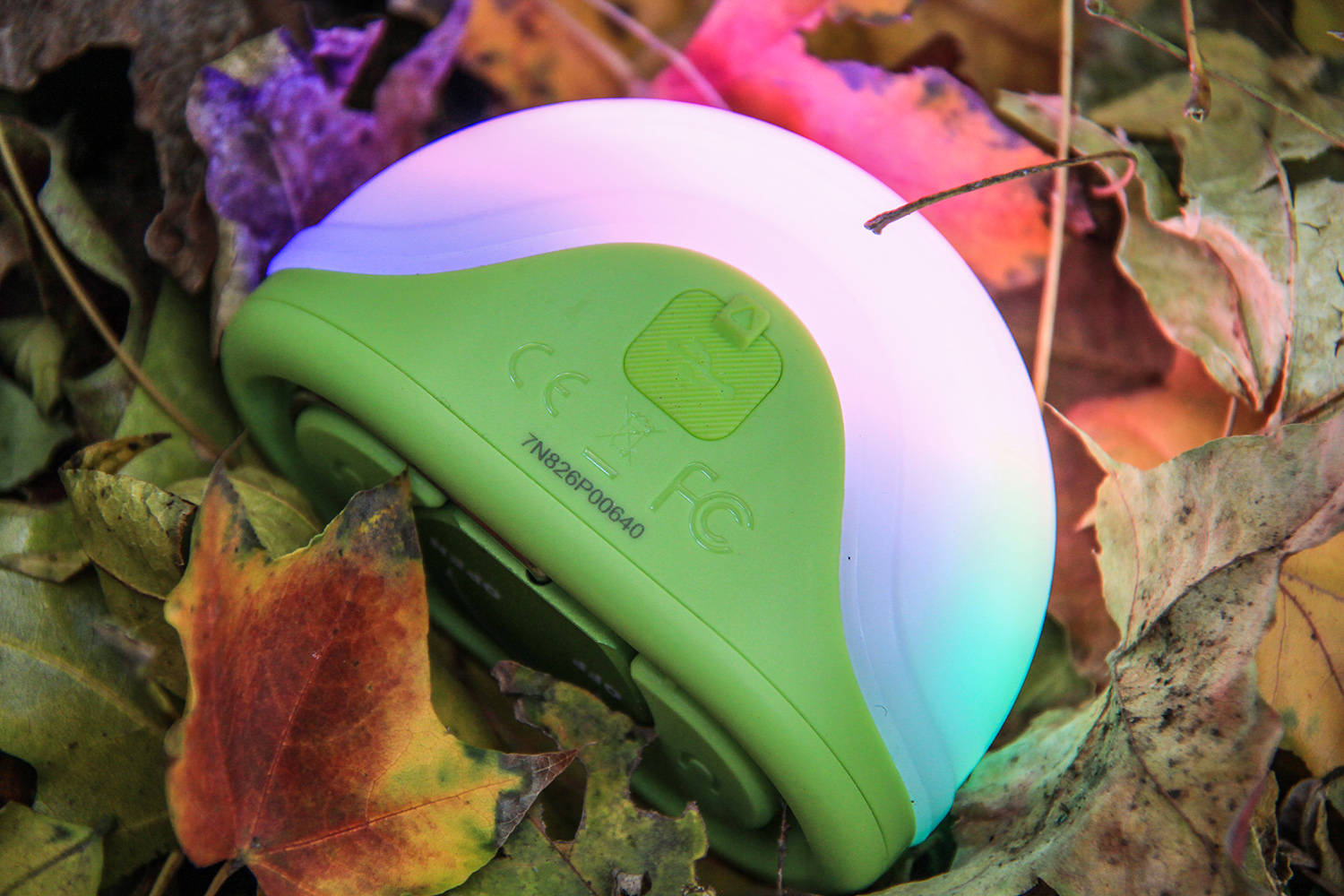

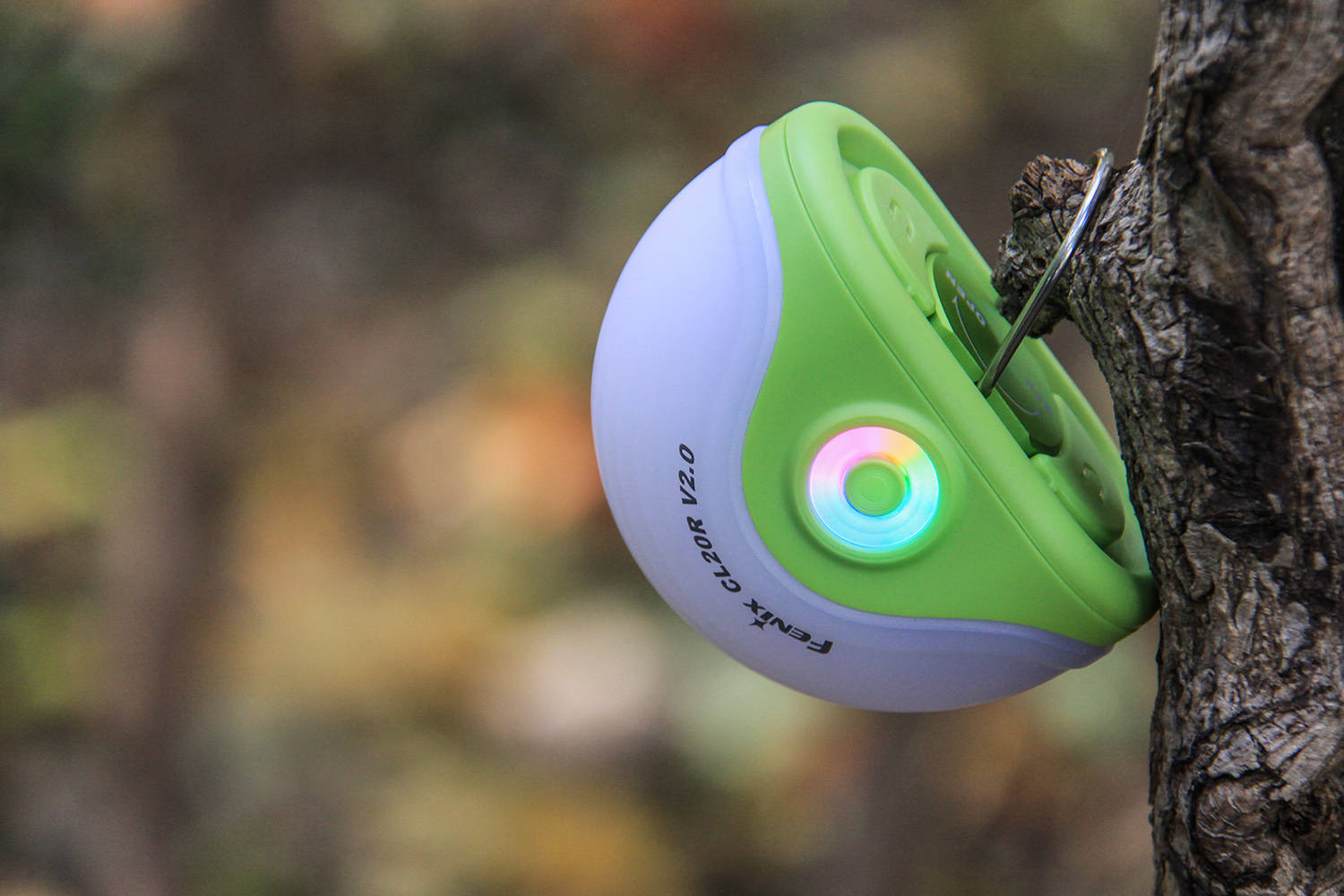

    CL20R V2.0的底部平整,这里是它的功能总成,可以看到两侧磁铁的标记、折叠收好的挂钩,放置使用无所其忧。

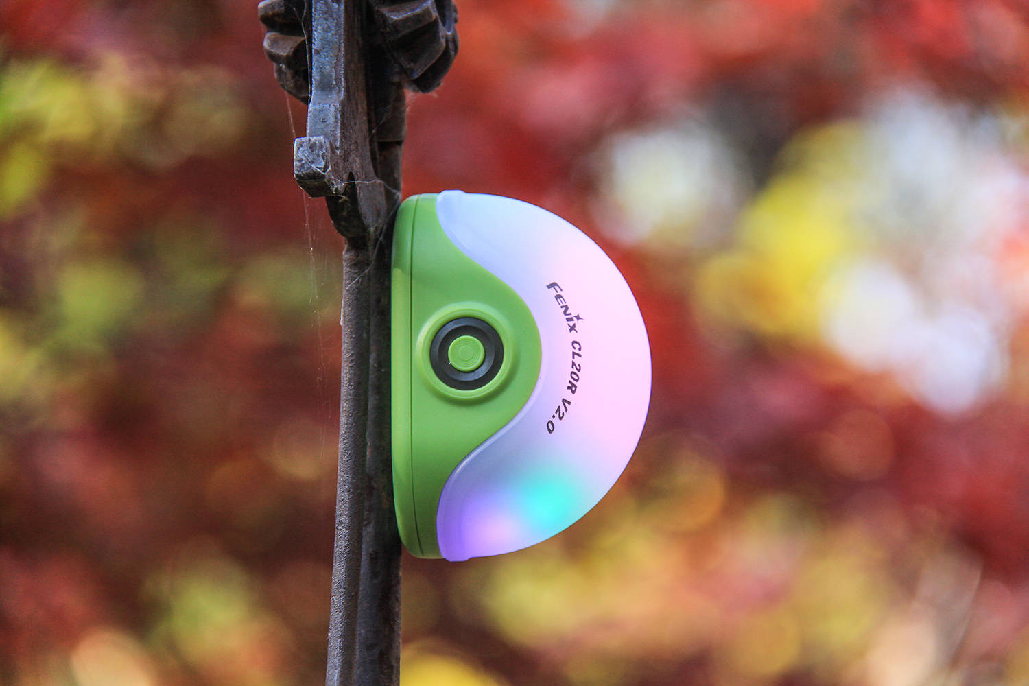

    利用尾磁,可以将CL20R V2.0吸附在任何铁制品表面,任意方向都能牢牢吸附,在家有氛围、户外有光明,实现解放双手的定点照明使用。

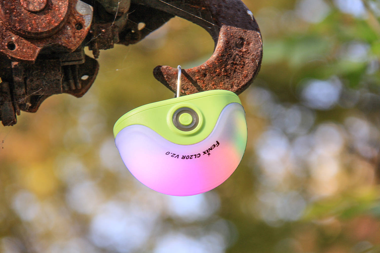

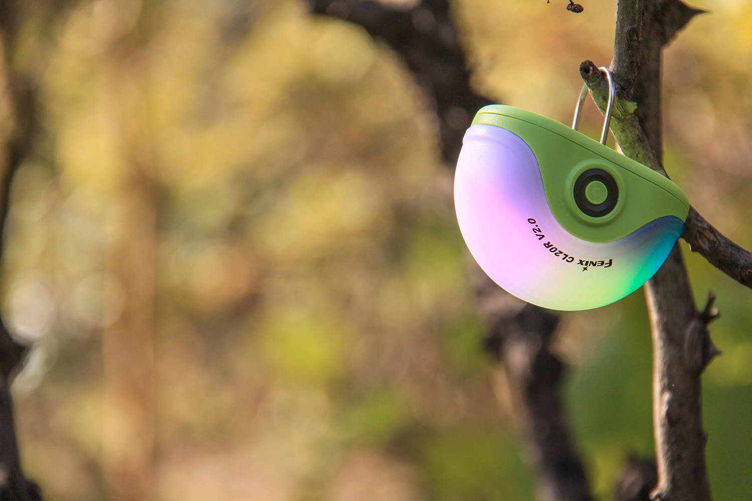

    利用挂钩,可以很方便将CL20R V2.0悬挂在帐篷顶、树枝杈、背包带,随时随地给你光明、为你喝彩。

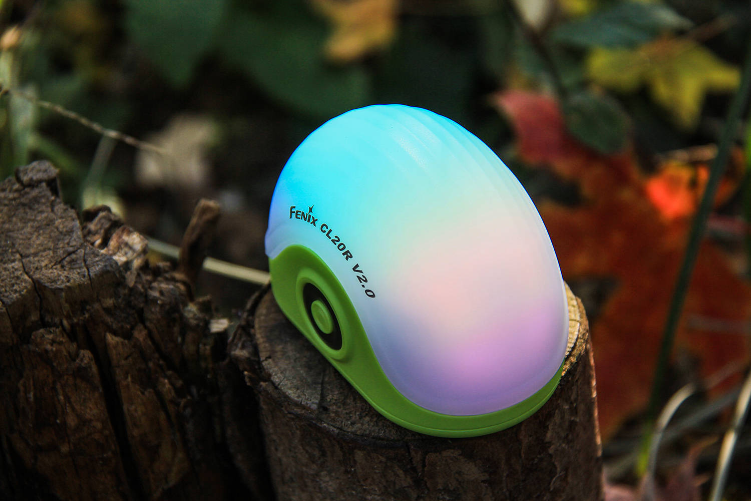

    当然了,这么平整的底部,可以平放在任何位置,小蜗牛设置在不平的表面都能稳稳站立,发光的壳,就是它关于光与色的全部想象。

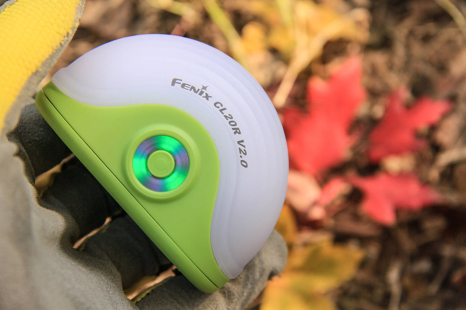

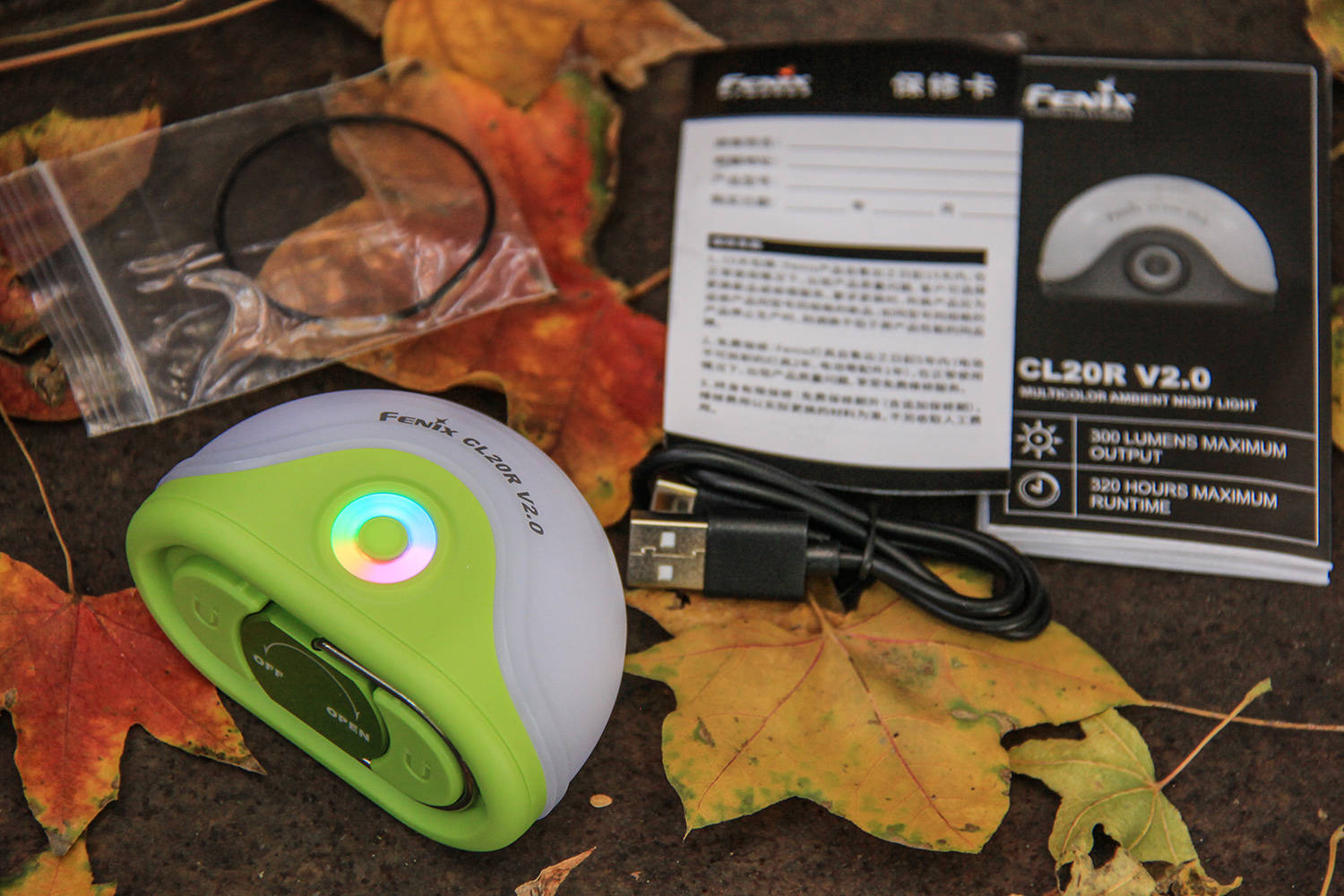

    多种功能只需一键操作,灯体正面居中有一个圆形的操作按键,就在环形灯之内,光环包围,刚好也是一个醒目的位置提示。
    按键表面是同心圆环纹,直径约为9mm,单手掌控、操作简单、灵活变光、反馈清晰。
    CL20R V2.0具备模式和档位记忆,长按开关进入照明模式,单击按键按照档位顺序切换,分别是月光挡1lm—低亮挡30lm—中亮挡130lm—高亮档300lm,根据环境选择所需亮度。
    双击开关进入彩灯模式,然后是同样的逻辑,单击按键切换,分别是:红光常亮—红光闪烁—彩虹跑马—炫彩律动—无级变色,氛围切换只需一键。

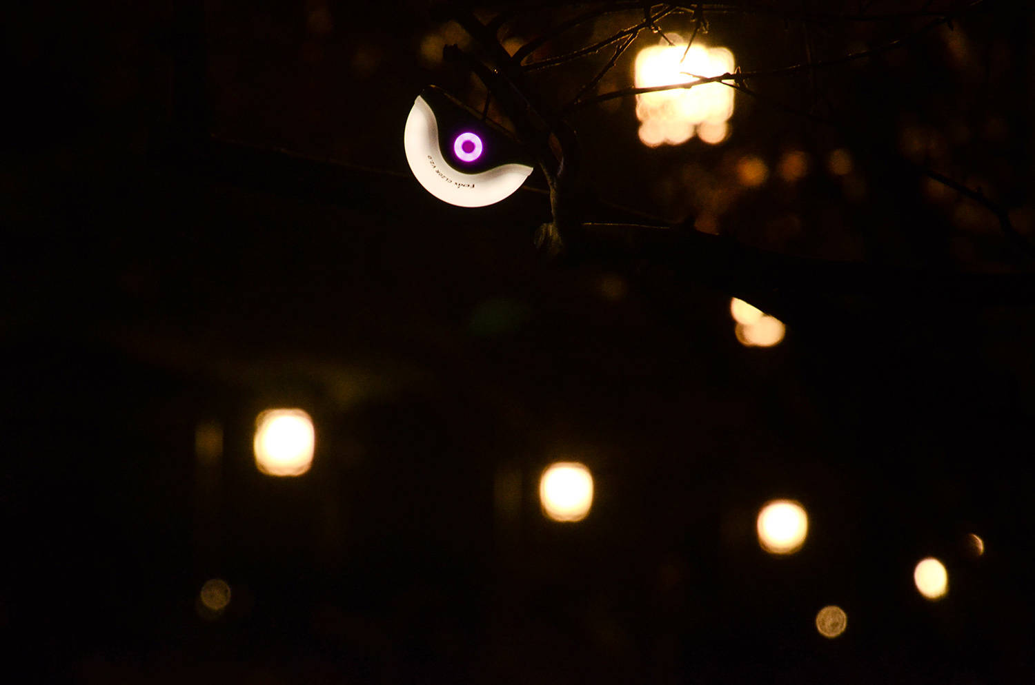

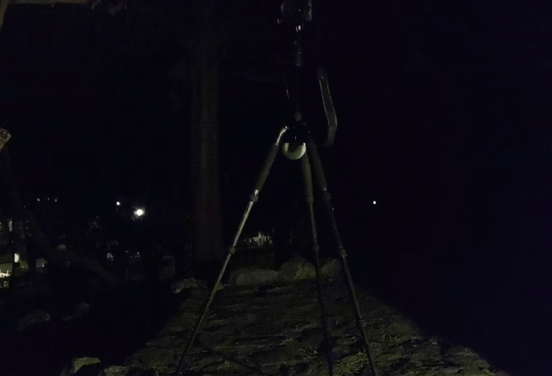

    作为一款带磁吸、带挂钩的营地灯,我最常用的是红光,红色醒目、穿透性好,我每次晚上出门夜拍,都会把CL20R V2.0挂在三脚架上,有效防止别人误碰,1.5lm的光亮,也不会干扰拍照出片,特别实用。

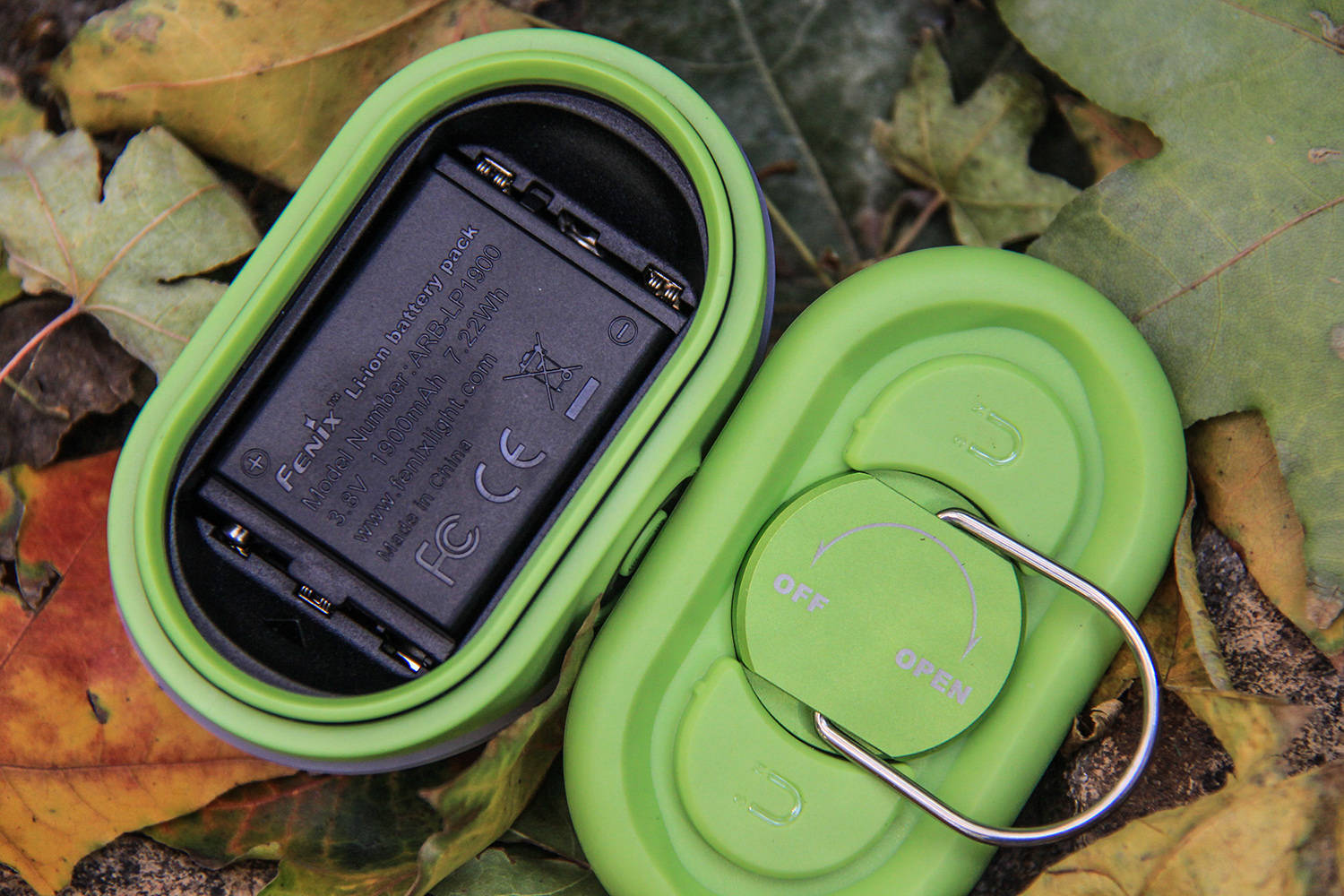

    提手兼做拧动版手,可以按照标记旋转90°打开尾部盖板,标配的是1900mAh 锂电池,月光档续航长达 320 小时,高亮档也能持续 6 小时,炫彩氛围下也能使用10小时之久。

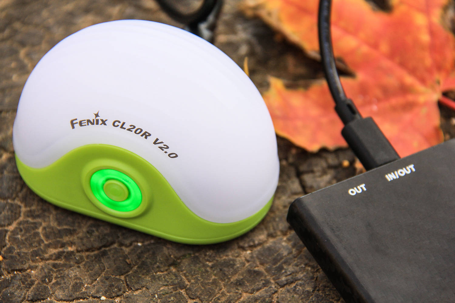

    反面正中是TYPE-C充电口设计,表面用同色橡胶块封堵,防止杂物进入,CL20R V2.0通过了CE、FC等质量认证,FENIX的品质有保障。
    插上电源就能随时随地给小蜗牛充电,大约一个小时左右也就充满了,实在不行带几节7号电池,也能随时换电,非常方便。

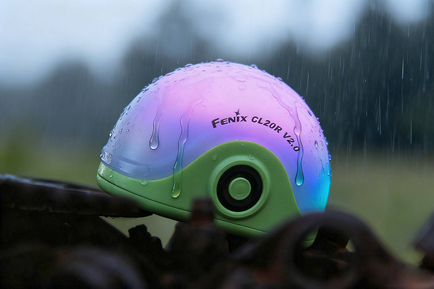

    蜗牛也能在水中生存,作为一款户外露营照明装备,CL20R V2.0具备IP65的电防尘防水能力,户外雨雪天气,小蜗牛依然可以谈笑自若。
