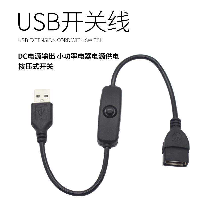

    发表于 2024-8-12 18:53 | 显示全部楼层
    是这意思吗?
    点评
    和这个差不多,只是这个线太短了,而且说实话那个做工很难入眼。  详情 回复 发表于 2024-8-12 19:25

     楼主| 发表于 2024-8-12 19:25 | 显示全部楼层
    和这个差不多,只是这个线太短了,而且说实话那个做工用料很难入眼。另外就是,有些这种带开关的延长线,是不带数据线的,那个没法放MP3,只能充电。
    点评
