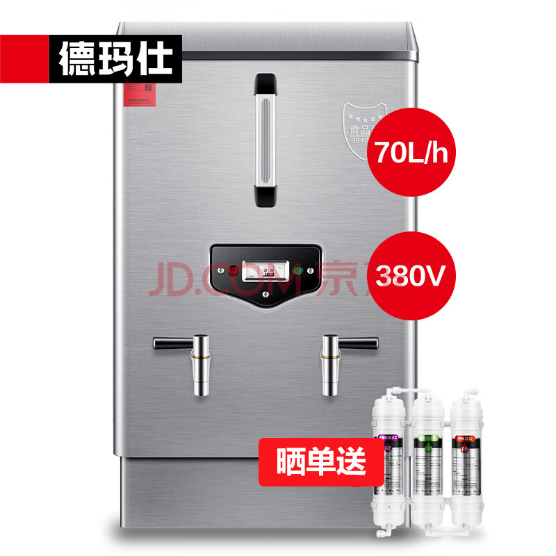

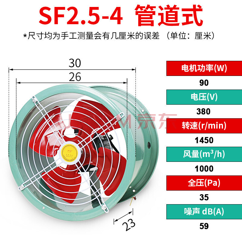

    最常见的开水桶,6KW以上的一般都用3相,一些工业排气扇也用3相,、、、、就用这插头。  详情 回复 发表于 2023-4-30 03:57

    发表于 2023-4-30 03:57 | 显示全部楼层
    MAGLITE 发表于 2023-4-30 01:00
    一直在网上见这种三相插头和插座有卖,但真不知道啥设备用的。通常是啥样的设备用这玩意儿? ...
    点评
    开水桶一般放着不移动,可以装86式的开关,内部也是空开的那种开关,比插座接触电阻小,发热也小  详情 回复 发表于 2023-4-30 11:55

    发表于 2023-4-30 11:55 来自手机 | 显示全部楼层
