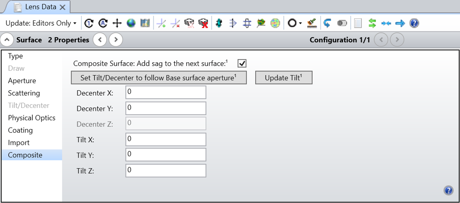

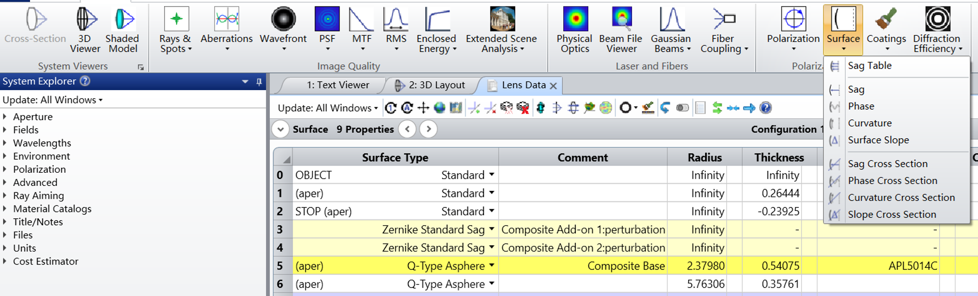

如图 1 所示,可以使用“表面属性”中的“复合表面:添加矢高至下一表面 (Composite Surface: Add sag to the next surface)”复选框启用复合表面属性:
图 1. 复合表面属性设置界面

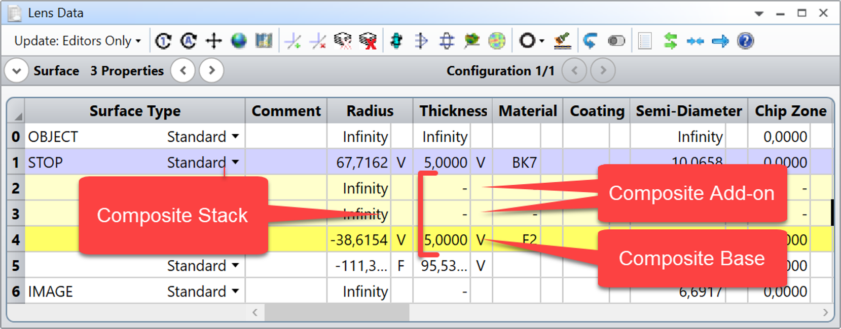

复合表面允许将任意数量的表面添加在一起,这些表面称为“复合组件表面 (Composite Add-on)”,或简称为“组件面”。算法将把组件面的矢高轮廓将添加到下一个组件面上,总矢高最终将添加到镜头数据编辑器(LDE)中的下一个表面中,该表面称为“复合基础表面 (Composite Base)”,或简称为“基面”,紧随组件面之后。然后,基面矢高将是所有附加矢高及其基面矢高的总和。组件表面和基面的矢高总和称为“复合堆叠 (Composite Stack)”。 如图 2 所示,组件面行颜色为浅黄色,基面行显示为亮黄色。
图 2. 复合组件面、复合基面以及复合堆叠
我们可以发现,不能为组件面设置材料和膜层,因为它仅用于将矢高分布提供给复合基面而不起其他任何作用。组件面的材料和膜层性能将跟随基面的属性。另一个重要的点是无论为复合组件面设置怎样的孔径,当算法计算矢高分布时,复合组件面的孔径都将被认为与基面相同。
在光线追迹中,光线仅考虑在基面所表达的总表面矢高,组件面不直接参与光线追迹。
基面的矢高图将显示包含所有复合组件面的总矢高,而不是仅显示基面的矢高。

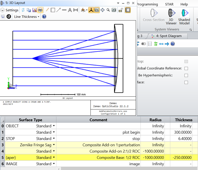

如果要将不同类型表面的矢高分布添加到一个表面,可以将多个附加表面添加为复合堆叠。

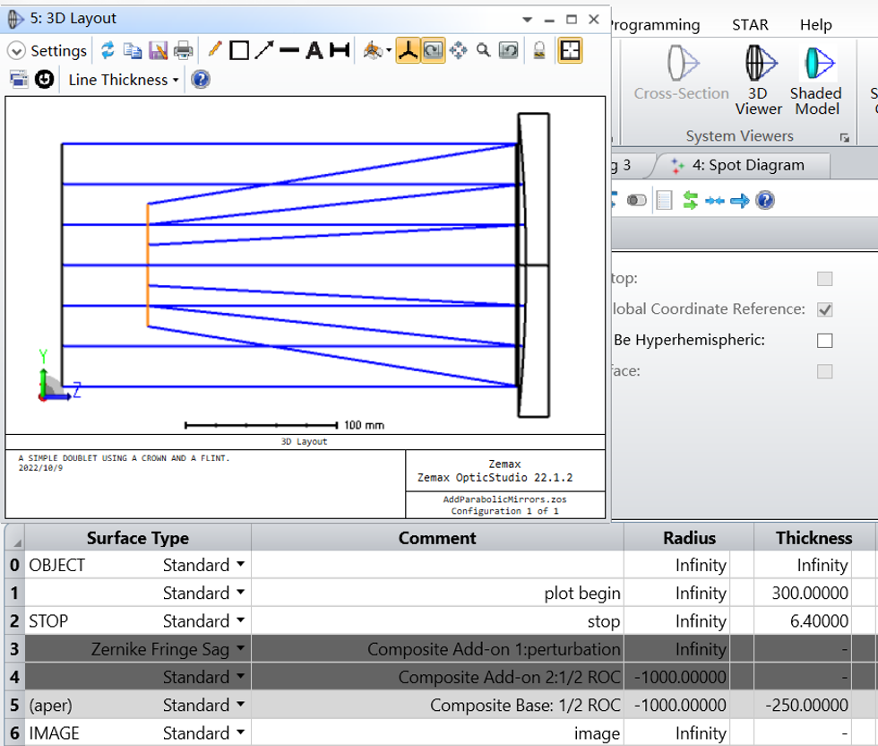

在下面的示例中(图 3 所示),通过将组件面 4 添加到基面 5 形成 ROC(曲率半径)= -500mm的抛物面反射镜,另一个组件面 3 为表面矢高增加了 Zernike 项的扰动。
图 3. 使用复合表面建模的抛物面反射镜

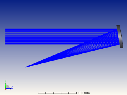

可以从以下视图中看到,启用组件面(图4 (a))后,布局图将显示复合堆叠的总矢高,而不显示单个组件面矢高。在图4 (b) 中忽略所有附加表面的情况下,布局图中将仅显示基面(因此系统现在明显失焦)。
图4.(a)启用组件面的抛物面反射镜系统 (b)忽略组件面的抛物面反射镜系统

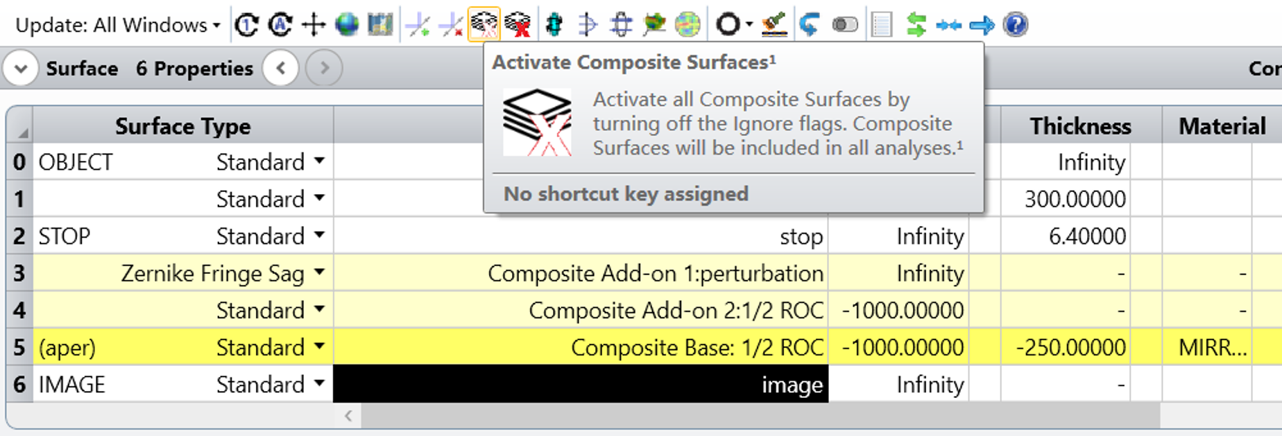

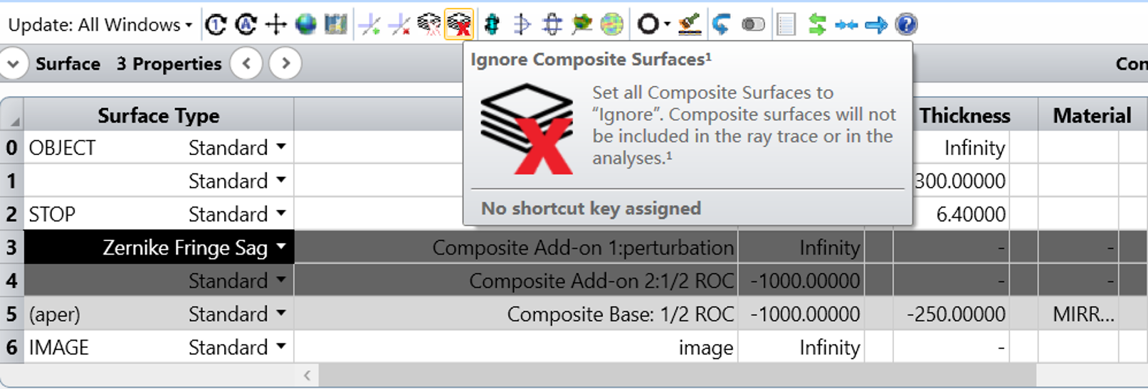

如果要忽略或启用系统中的所有复合表面,可以在镜头数据编辑器上方的工具栏中用两个按钮来轻松控制。
  • 忽略复合表面/启用复合表面
图 6. 忽略所有复合表面
图 7. 启用所有复合表面

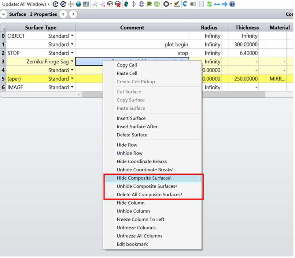

  • 隐藏/取消隐藏/删除所有复合表面
在右键单击菜单中,有三个选项可帮您根据需要轻松处理复合表面。
图 8. 隐藏/取消隐藏/删除所有复合表面

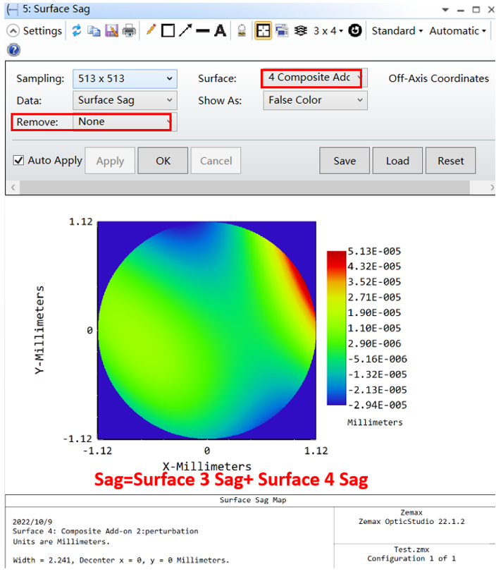

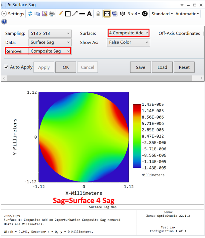

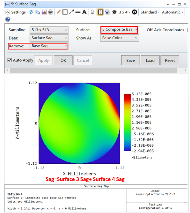

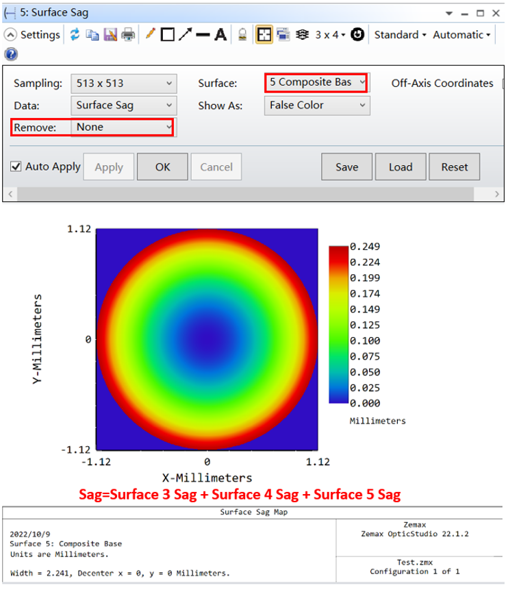

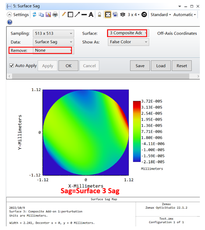

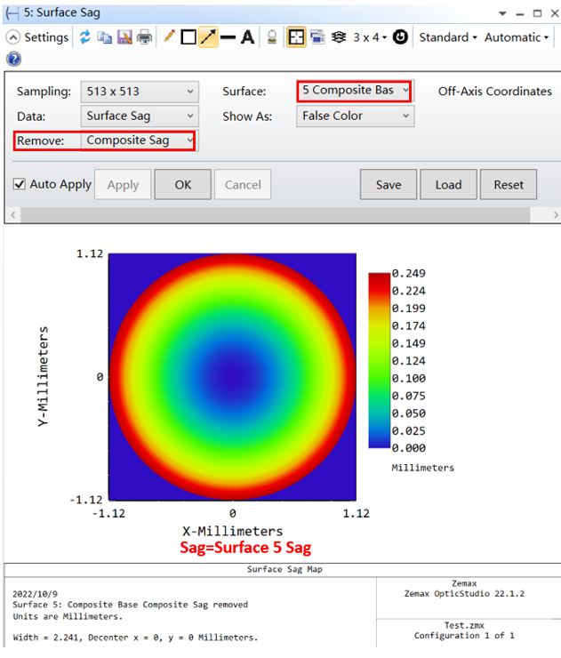

我们可以使用 分析...偏振与表面物理...表面 (Analyze...Polarization and Surface Physics...Surface) 中的矢高图功能来查看表面的矢高分布,以下是关于复合表面矢高图的一些分析:
  • 选择“不移除”:矢高图将显示所选表面之前的所有组件面的总和。
  • 选择“移除复合矢高”:单独绘制选定基面的矢高。
  • 选择“移除基底矢高”:仅显示应用于此表面的所有组件面矢高的总和。
在下面的示例中,如图 9 (a) 所示,表面 3 和 4 是组件面,表面 5 是基面。复合表面矢高图,图9 (b)~(g) 解释了上述与复合表面的矢高关系。
图 9(a). 用于解释复合表面矢高图的手机镜头系统示例
如图9 (b)~(d) 所示,当使用“不移除”时,矢高会逐行加起来:
图 9(b)                                                                      图 9(c)
图 9(d)
如果要单独显示某组件面的矢高,可以使用“移除复合矢高”或“移除基本矢高”,如图9 (e)~(g) 所示:
图 9(e)                                                                            图 9(f)
图 9(g)

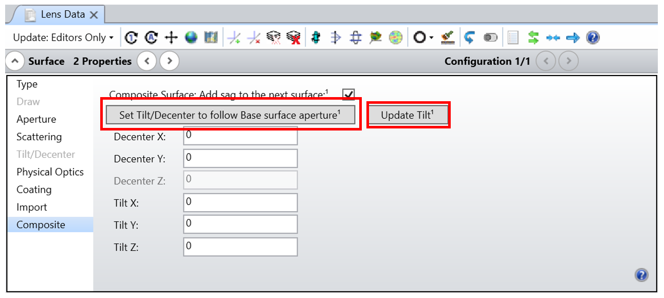

如果单击组件面的 “Composite” 选项卡中的“设置倾斜/偏心用于追随基面孔径 (Set Tilt/Decenter to follow Base surface aperture)”按钮,则组件面将自动在基面的离轴孔径上居中。点击按钮后 OpticStudio 会自动填充复合选项卡中的倾斜和偏心,以便组件面的矢高堆叠处于基面离轴孔径的中心。其中,偏心与顶点位置匹配,而倾斜与离轴孔径中心的基面旋转方向匹配。
图 11. “设置倾斜/偏心用于追随基底表面孔径”和“更新倾斜”按钮
对于复合堆叠,“设置倾斜/偏心用于追随基底表面孔径光圈” 按钮将用于基底之前的最后一个组件面,并且复合堆叠中的所有组件面将具有相同的倾斜/偏心属性,即复合堆叠将具有相同的坐标系。请注意,复合堆叠的倾斜/偏心只能在最靠近基面的组件面上看到,其中“设置倾斜/偏心用于追随基底表面孔径光圈”按钮可以使用,对于所有其他组件面,这个按钮将显示为灰色。
如果用户手动更改偏心值,则可以使用“更新倾斜 (Update Tilt)”按钮(如图 11 所示)自动填充更新后倾斜值,以便组件面的旋转方向与指定偏心处的基面相匹配。

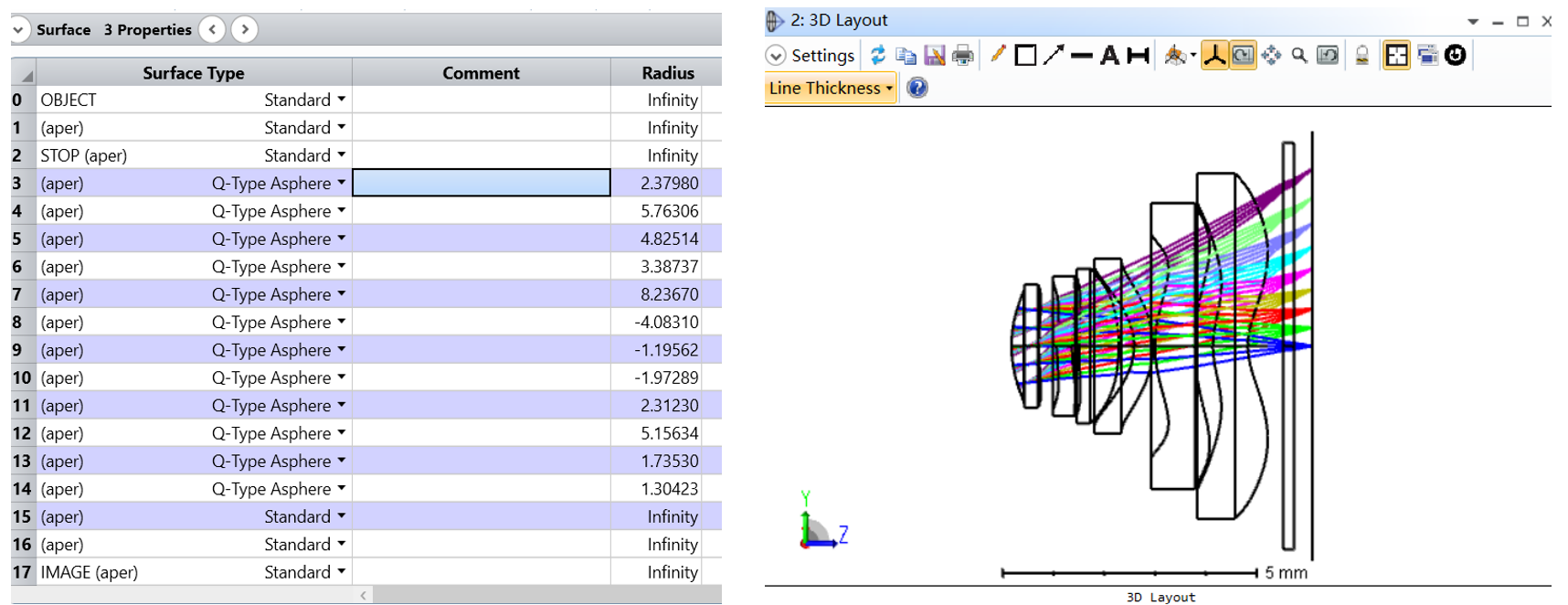

我们以图 13 所示的手机镜头设计为例。
图 13. 手机镜头系统示例

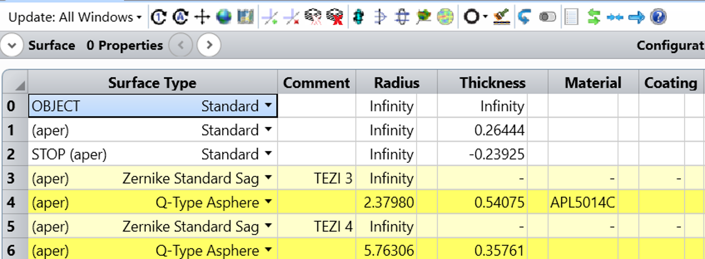

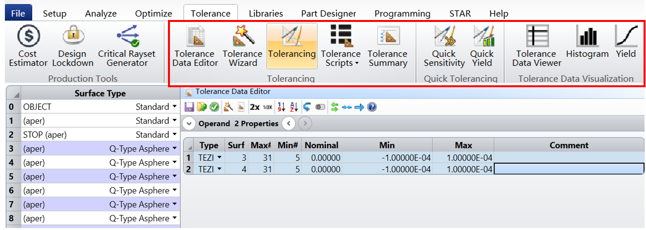

公差数据编辑器(TDE)填充了手机镜头表面 3 和 4 的 TEZI 操作数。之前 TEZI 不能直接与 Q 型非球面一起使用,但现在您可以直接在 TDE 中进行设置并使用以下公差功能,如图 14 所示。
图 14.在Q型非球面上使用 TEZI 操作数进行公差分析

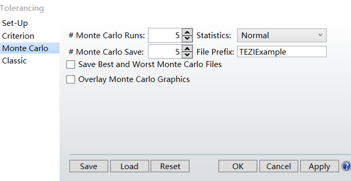

当我们运行公差分析并保存蒙特卡罗文件时,您可以轻松检查公差结果。
图 15.  蒙特卡罗分析设置
