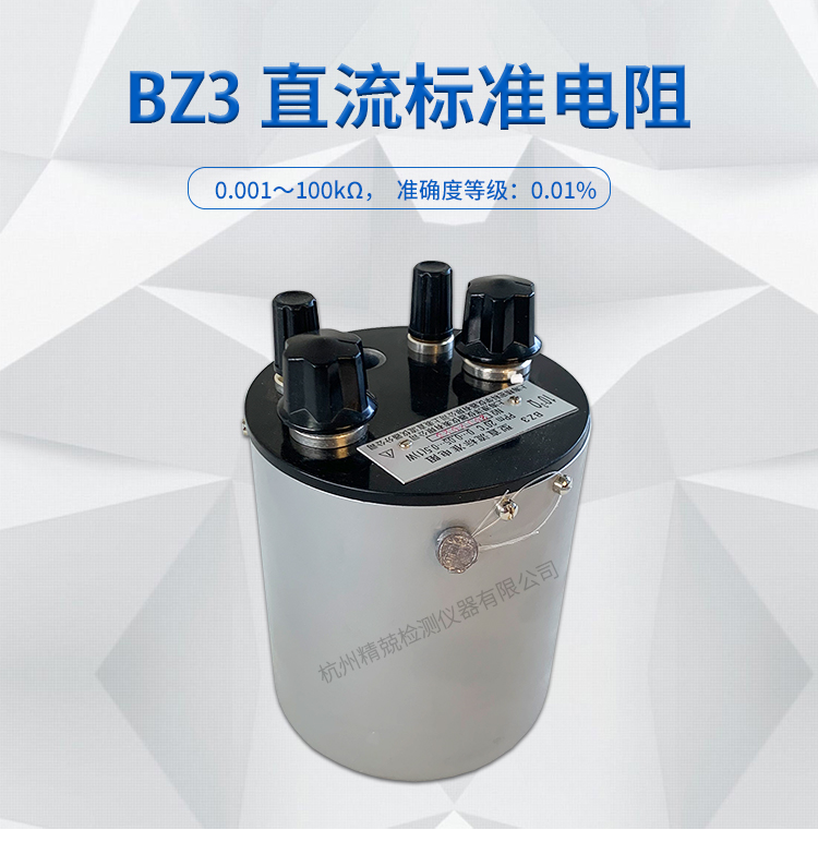

    发表于 2022-10-6 20:13 | 显示全部楼层
    yayuwei 发表于 2022-10-6 14:15
    你用这个当采样电阻,估计精度会很好。
    给你延申观看这种标准电阻的内部图与测量图
    再延申一下,这就是“四线测量”在低电阻测量时的原理实物体现。
    点评
    好牛的电阻,用料真实在  详情 回复 发表于 2022-10-6 21:44

     楼主| 发表于 2022-10-6 21:44 | 显示全部楼层
    再延申一下,这就是“四线测量”在低电阻测量时的原 ...
    好牛的电阻,用料真实在
    点评
    [attachimg]2166230[/attachimg][attachimg]2166231[/attachimg][attachimg]2166232[/attachimg][attachimg]2166233[/attachimg][attachimg]2166234[/attachimg][attachimg]2166235[/attachimg][attachimg]2166236[/  详情 回复 发表于 2022-10-6 22:22
    其实这货自己拿着真的没多大用,而且单一个又少了,一套价格贵的要死,除非哪个计量室不要钱整出来才会有点意思,但是一个就有750ML水杯那么大,没地方养它  详情 回复 发表于 2022-10-6 22:01

    发表于 2022-10-6 22:01 | 显示全部楼层
    dqp05 发表于 2022-10-6 21:44
    好牛的电阻,用料真实在
