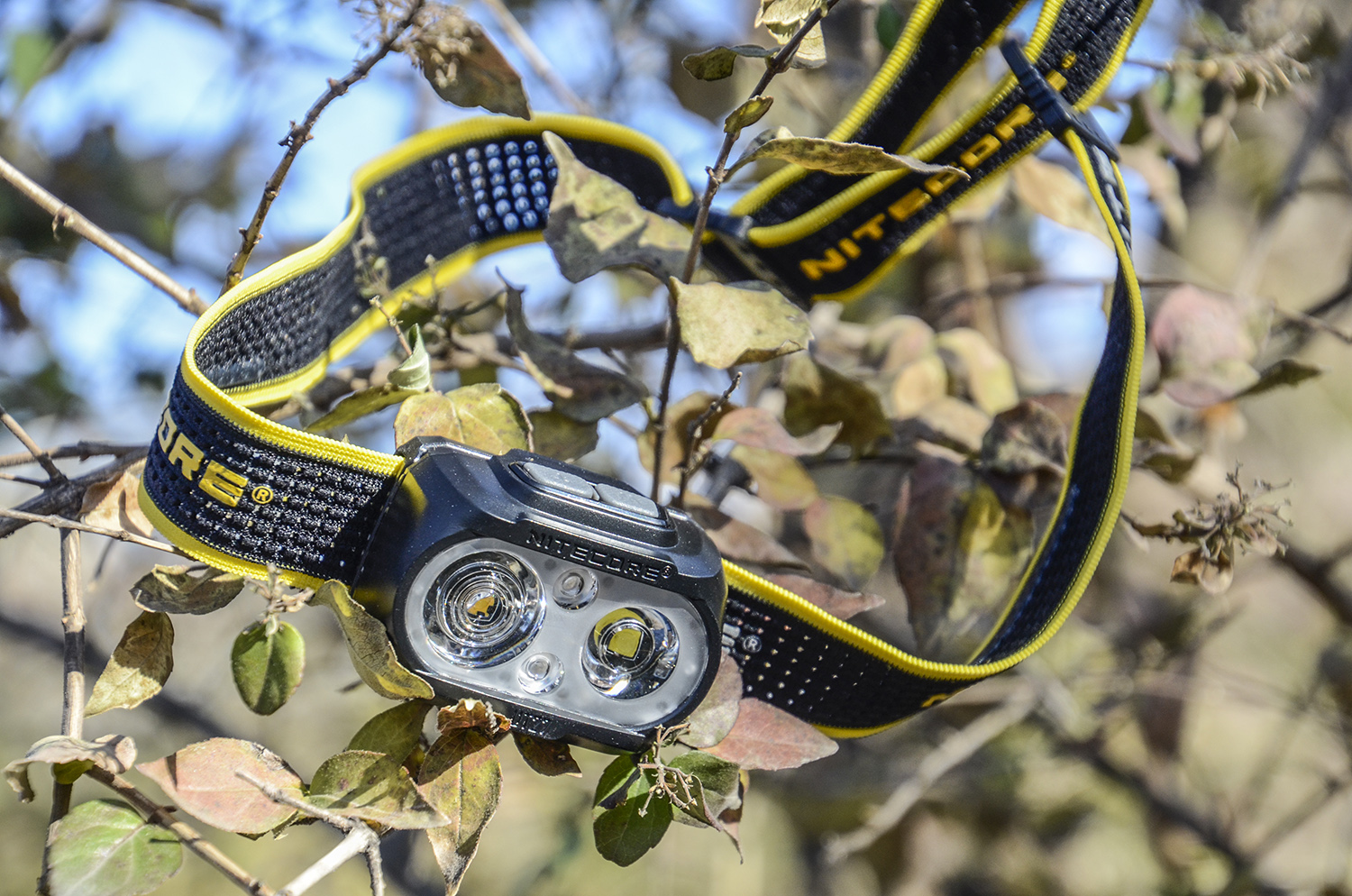

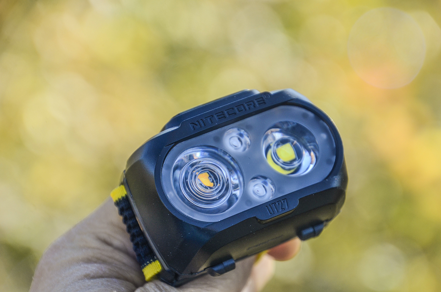

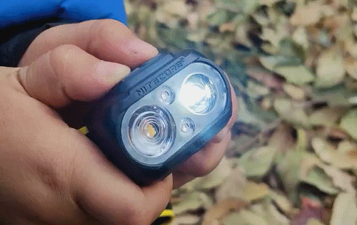

    双主灯,清晰视野

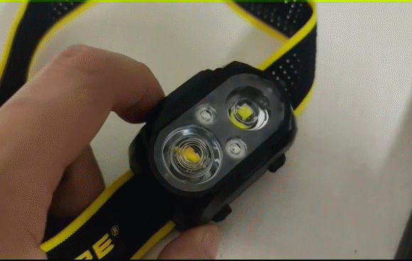

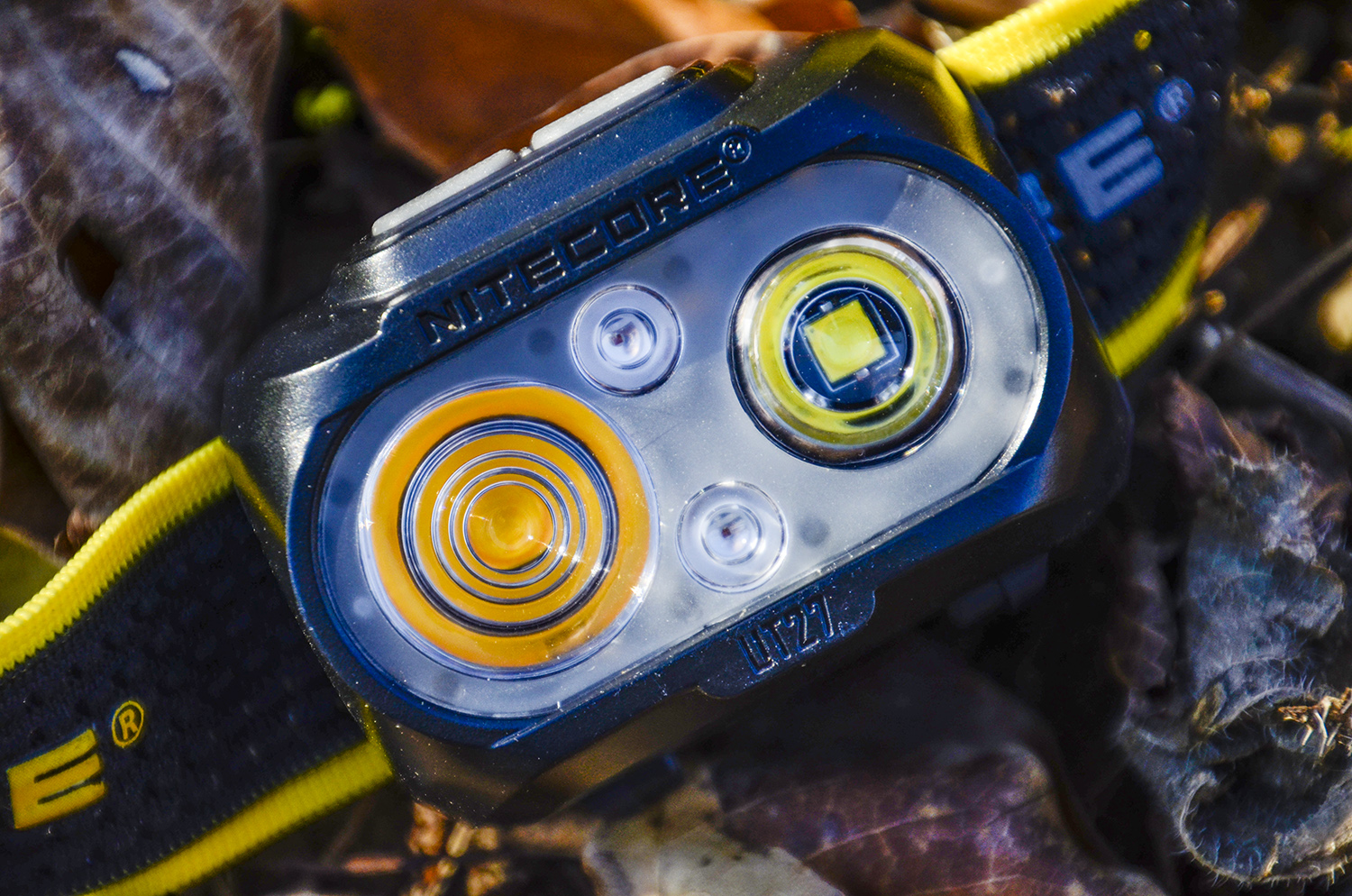

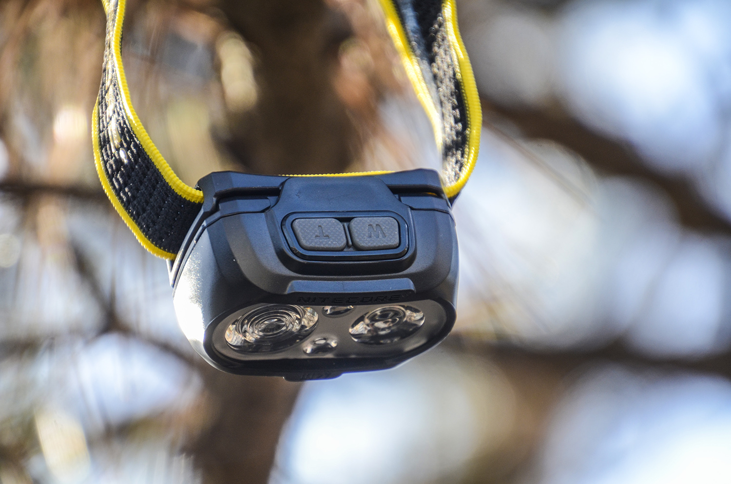

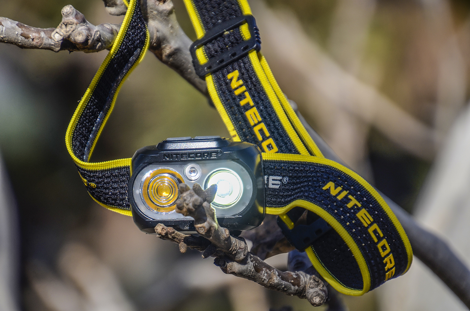

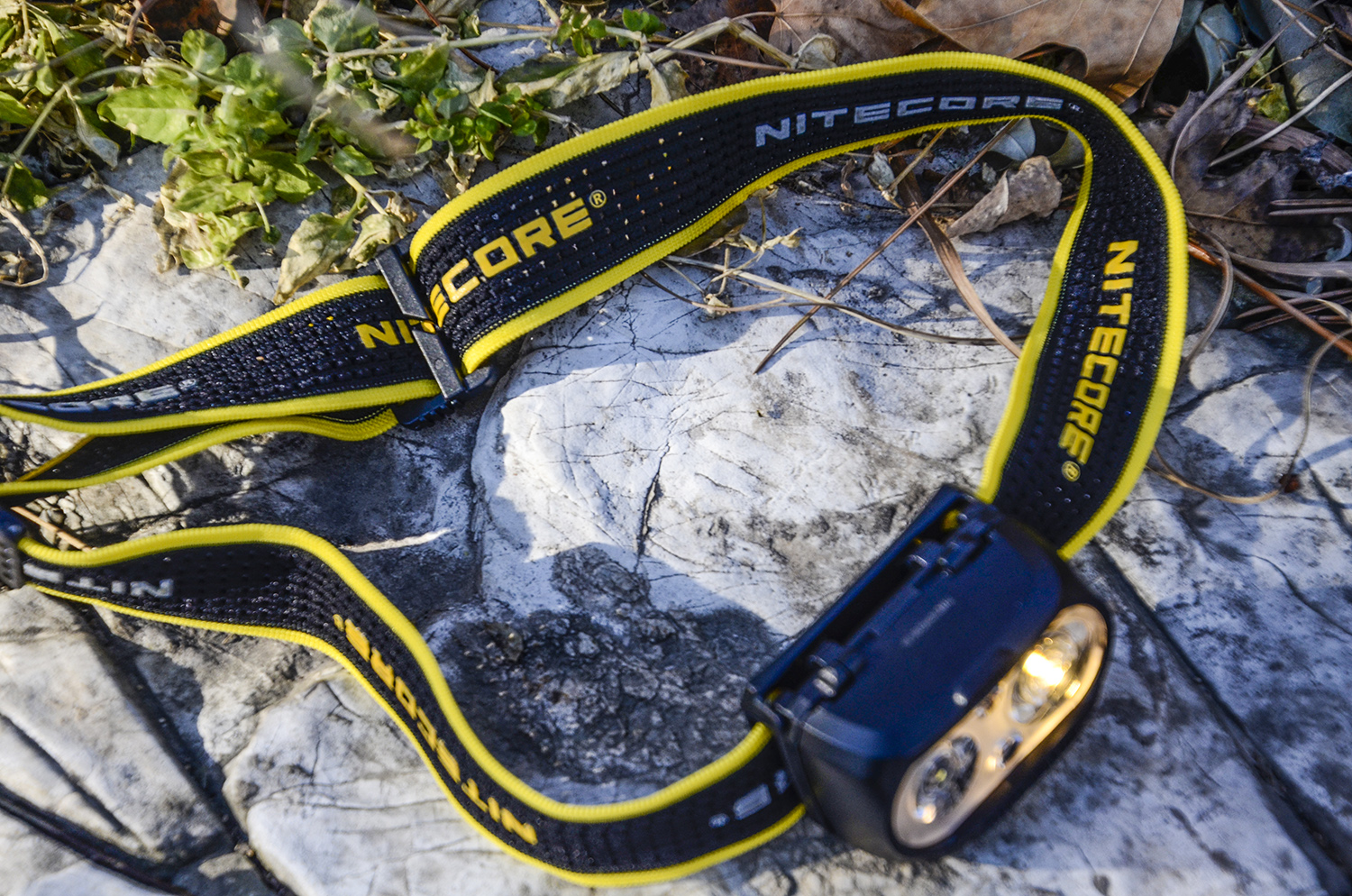

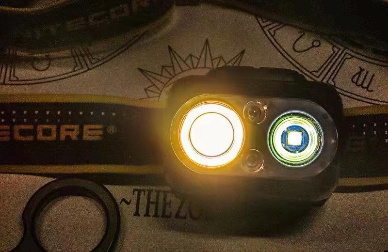

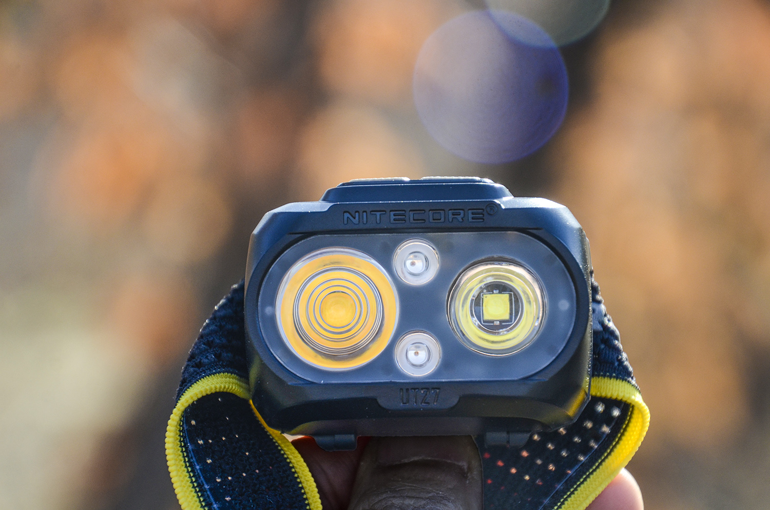

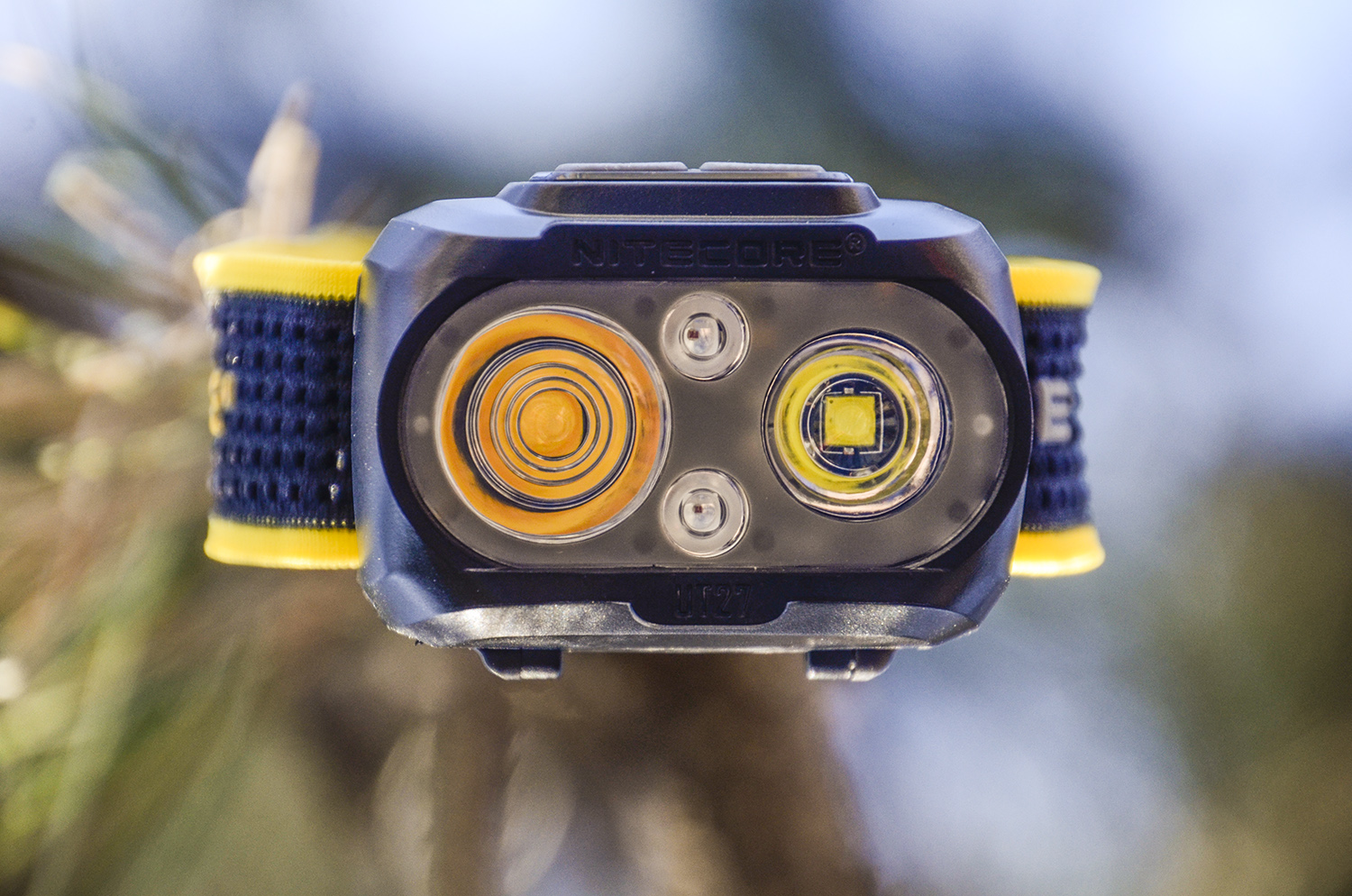

    UT27最抓人眼球的就是两颗鸳鸯眼,这是一远一泛两颗主灯,这两颗都是CREE XP-G3 S3 LED核心,一颗3000K色温、另一颗5700K色温,外观也呈现明显不同的颜色。
    灯头表面采用一体化的全反射透镜,表面清澈干净,通过科学计算的角度,达到准确的出光特点,解决实际的照明需求。

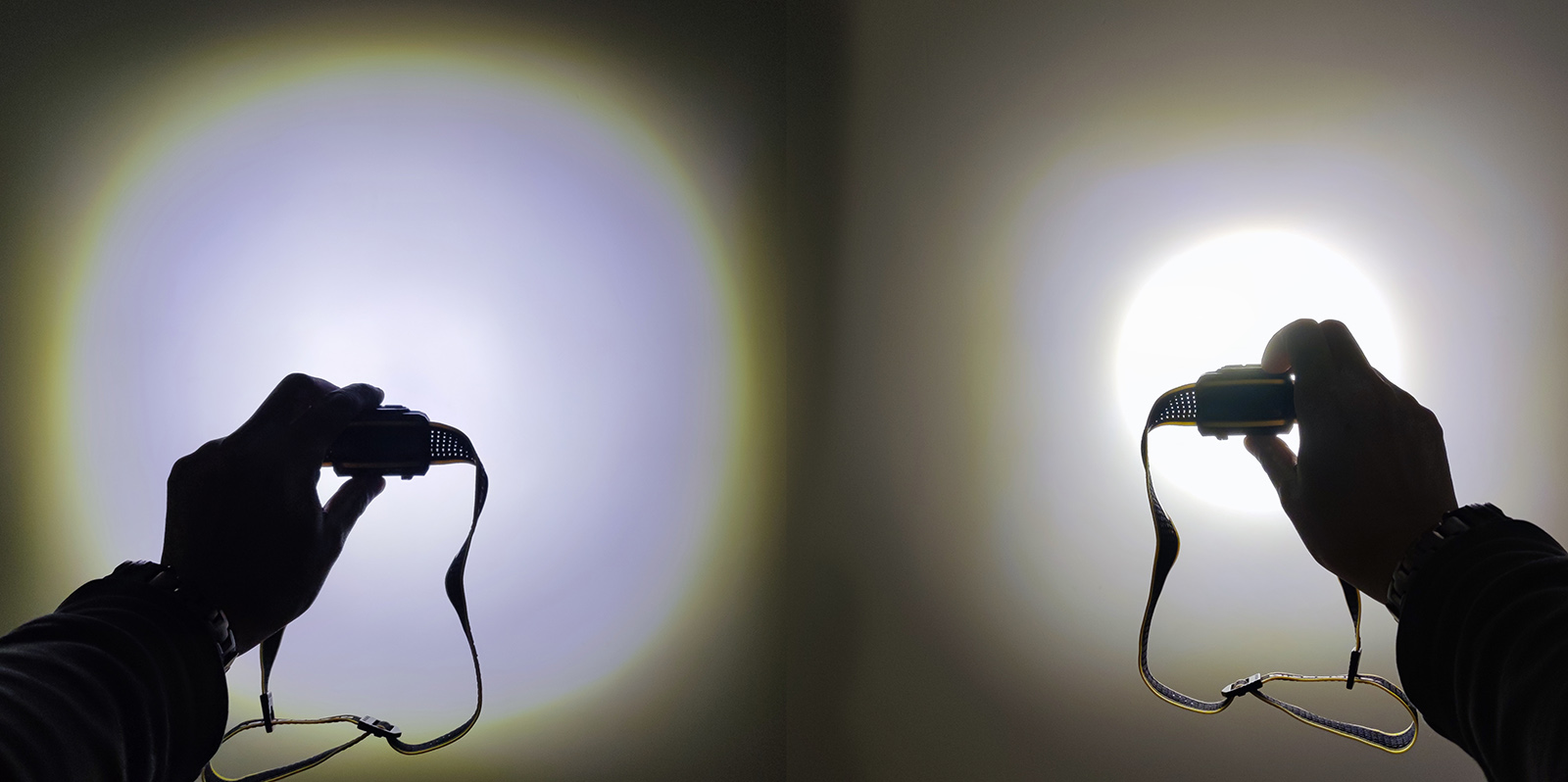

    泛光使用的是5700K色温偏中白光灯珠,应用极视域技术,实现模拟自然光源的大角度泛光效果,可以看出巨大的光斑和均匀的亮度;3000K实现了聚光使用功能,中心光斑亮度高,有利于人眼专注,副光斑可以实现环境照明。

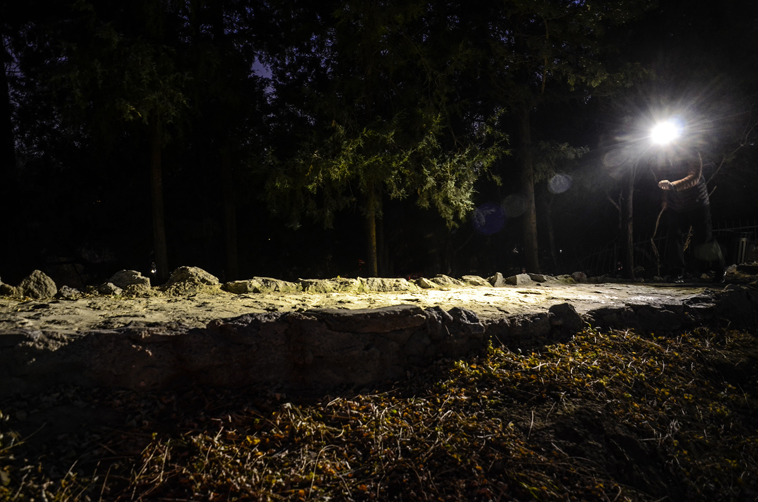

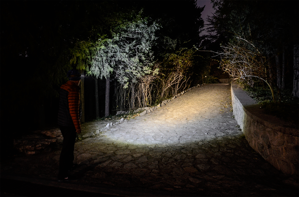

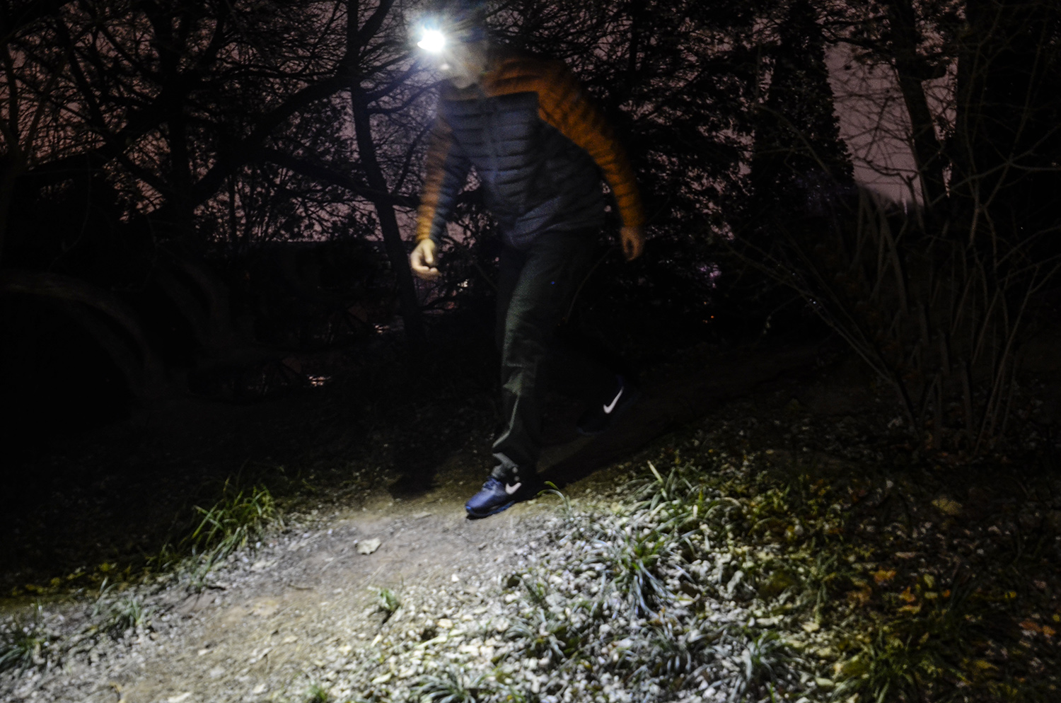

    泛光光源可以在脚下带来大面积的照明,跑步的时候,十几米以内都能看得清清楚楚,而且左右两侧的路况也能清晰呈现,色彩的还原性也不错,视物立体感较强,有利于应对户外复杂地形。

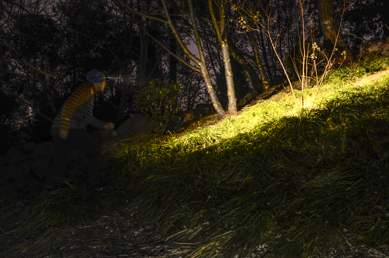

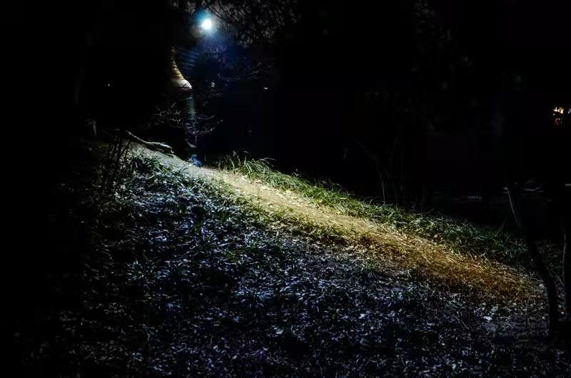

    聚光照明适合在较为平直的路面使用,照明范围长,最大照明距离可以达到128米,在较好的路况下快速跑,可以提前发现路面的状况,从而避开危险。黄色的光,在雨雪雾天气,具有更高的穿透性和可视性,可以在较为严苛的条件使用。
    当然了,如果路况复杂,可以同时开启UT27的两盏主灯,能够真正实现远泛兼顾的照明效果,前方和两侧的路面都能看得清清楚楚,跑起来就像白天一样没有压力。

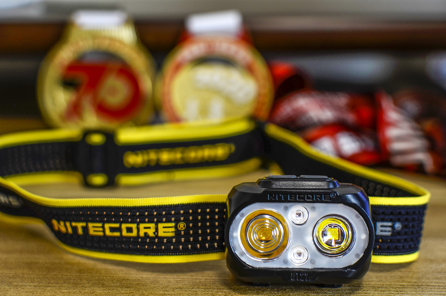

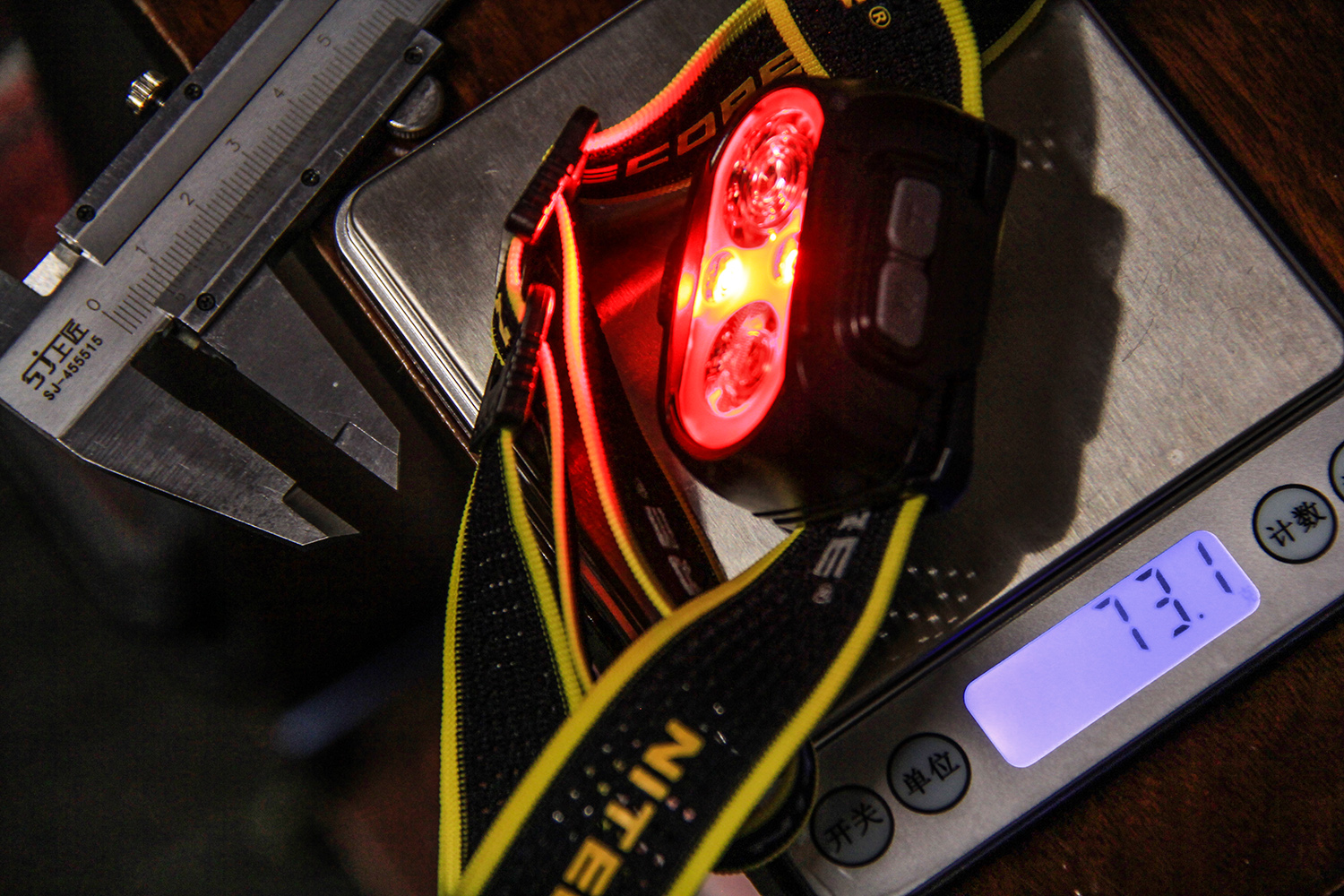

    UT27主打的特点就是轻量化,佩戴使用的全部重量只有73.1克,长宽厚尺寸大约为55×39×32mm,平时佩戴头上根本不会觉得累赘,助你跑起来更轻松。
    越野跑的大神最看重装备的轻量化,因为赛程长、难度大,要尽量节省体力,装备都以克来计量。UT27作为轻量化的头灯,而且是三光源的全能头灯,这在头灯届和越野跑圈内,确实是目前为止的唯一一个了。
    UT27正是经过对越野跑玩家的需求进行跟踪分析,优选轻量的材料,从灯体、透镜、支架、头灯带等全方位控制重量,也做到强度大、防摔耐造,将细节进行到底。
    灯体采用PC+ABS有机材质,保证了高强度、高韧性、小密度,同时能够遇冷不脆预热不软;一体加工的透镜,采用平面型,极致轻薄;头灯支架采用镂空设计,轻而有力。

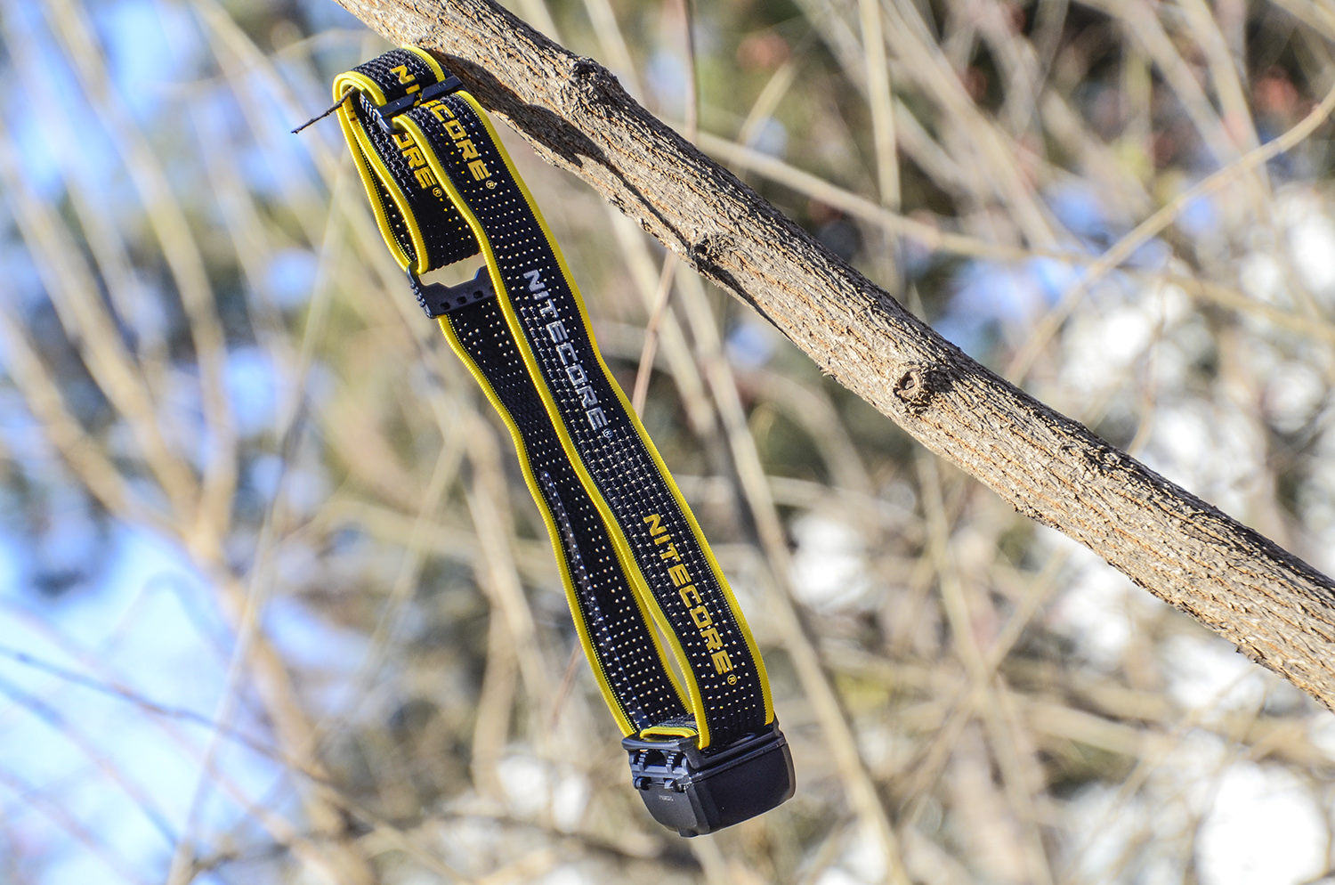

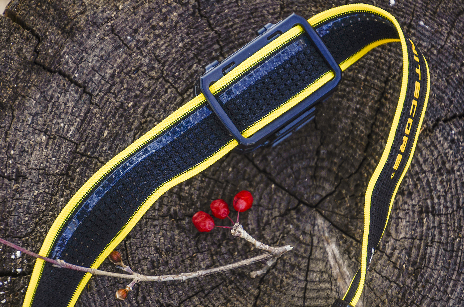

    头灯带幅宽2.6厘米,表面全部冲孔,实现了很高的透气性,也能有效减重,弹性适中,佩戴舒适。

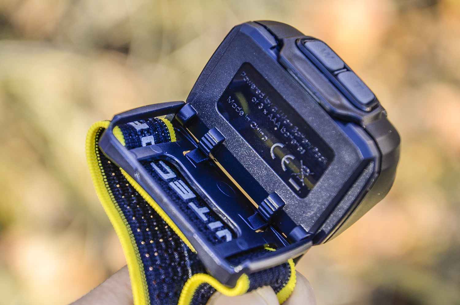

    由于灯体本身很轻,下坠感不是很强,所以UT27仅使用了单条头灯带,没有顶带,只需调节好头灯带的长度,不需要将头勒得太紧,也能实现稳定舒适的佩戴。
    头灯带前部贴额头的位置,还配有硅胶防滑条,可以有效防止灯头下滑,同时也是一种带弹性的支撑,保证额头部位的舒适。
    头灯带不受力的状态,其可调长度范围在44厘米~65厘米,可以满足大人小孩不同头围的人群使用,只要调节到位,跑动中非常稳定,完全不必担心改变位置,只管放心去跑。

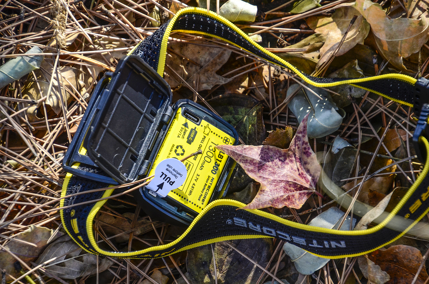

    双电源,用电无忧

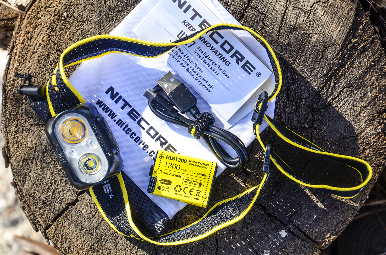

    UT27标配一条充电线,如果购买专业版还会多配一块电池,满足长距离越野赛的使用。标配还有一只防泼溅柔光收纳袋,将开启的UT27放入其中,就相当于一盏营地灯,实现一物两用。

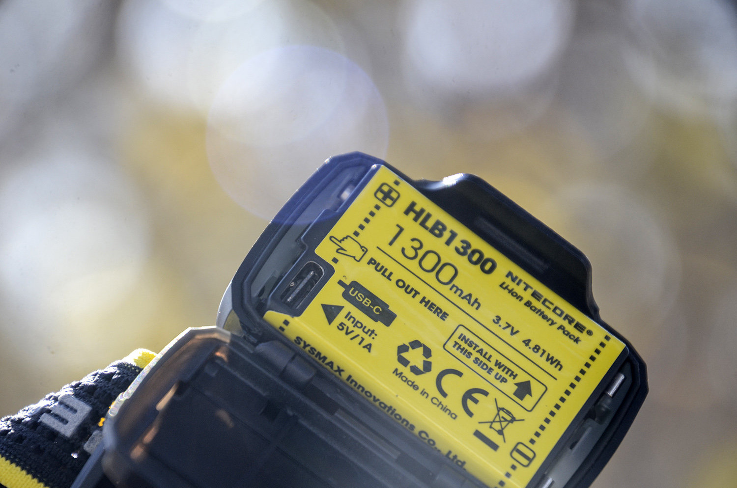

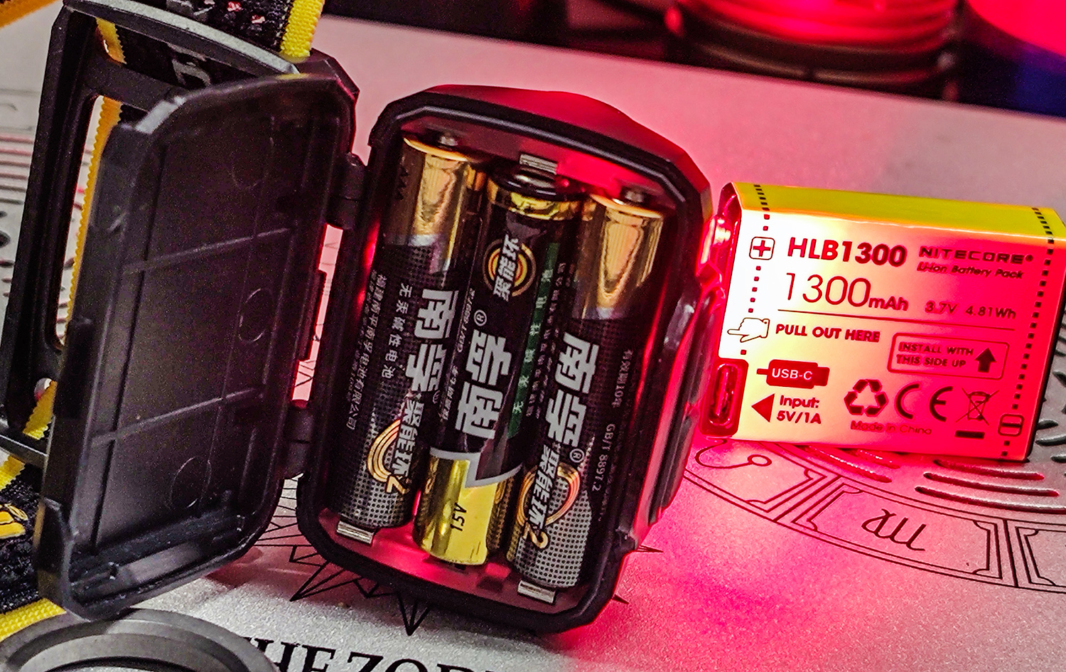

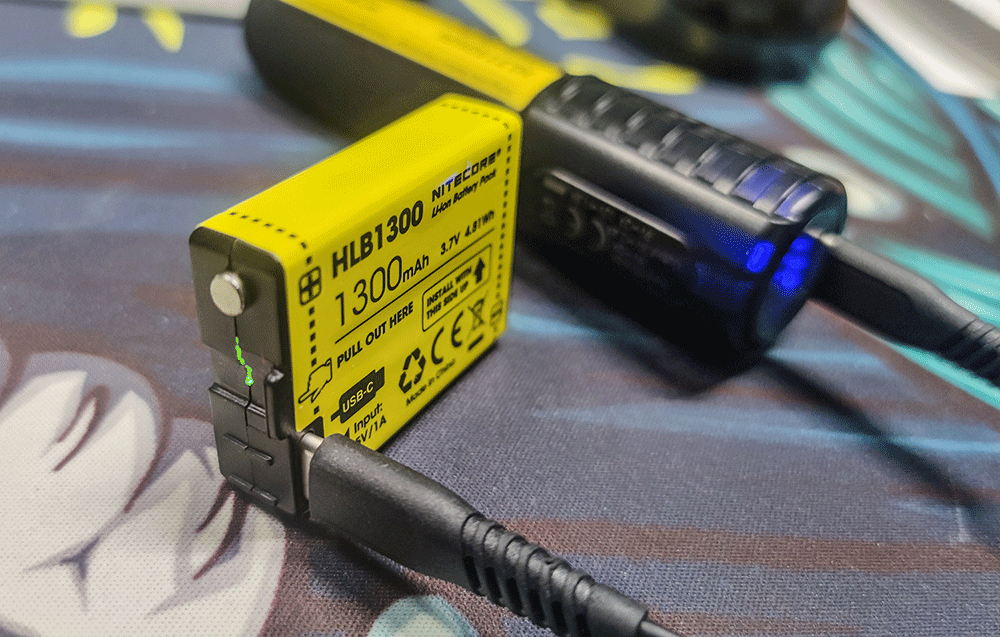

    为了保证头灯的小而轻,实现紧凑的体积,奈特科尔给UT27配备了扁平的聚合物锂离子电池,1300mAh容量,3.7V标准电压,支持循环充电使用500次以上,保证了足够的动力。
    另外,考虑到电池的易得性和临时更换的方便性,UT27还能使用3节AAA即7号电池驱动,方便获取,随手可得。

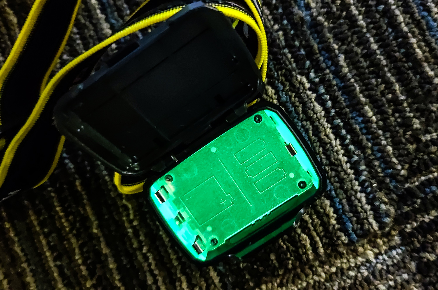

    另外,一个很有特色的实用性功能就是荧光电池仓,方便在较暗的环境看清电池极性标识,快速更换电池,这在野外条件很实用。
    标配锂电,采用TYPE-C充电口,可以180°全开的电池仓外盖,方便快速拆装电池,小小的改进,体现出大大的关怀。
    为了实现轻量化的野外补给,奈特科尔也准备了小巧大容量的储能充电装备,可以很方便地给UT27的电池充电,能够开启5V1A约5瓦的充电功率,充电中红色指示灯常亮,充满后绿色指示灯常亮,不到两个小时就恢复了满电。

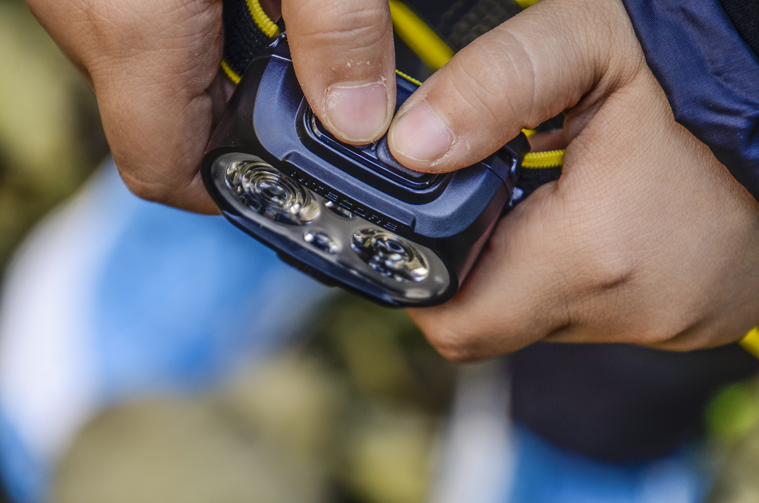

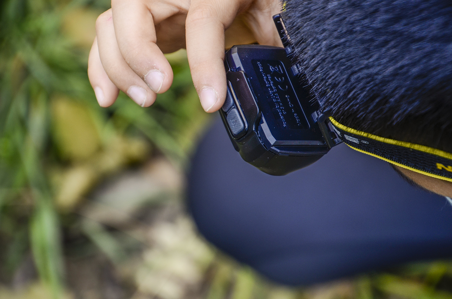

    UT27头灯顶部有两个开关按键,表面胶帽有防滑纹理增加按动手感,一个胶帽是W表示泛光灯,一个胶帽是T表示聚光灯,与灯的左右位置一致,便于控制。
    按键大小约为10×7mm,戴好头灯,手指可以比较方便地碰到开关,通过触感就能分辨出左右,跑步进行时也能很方便地换挡操作。
    长按任何一个开关,将开启对应灯光的低亮档位,单击开关实现低亮—高亮的换挡操作;开机后按动另一个开关,将切换为另一个光源;开机后双击任意按键,可以同时开启两盏灯,实现远泛兼顾的输出。

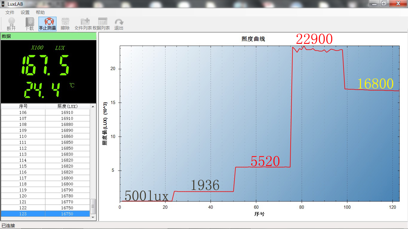

    UT27共有泛光55lm、200lm,聚光100lm、400lm,两盏主灯同时开启的光通量能够达到520lm,共五个常亮档位,足够户外各种条件使用。
    五个档位对应的50厘米距离照度如下图所示,同光源对应的比例大致相等,开启双灯后,由于并不是两盏灯最高亮度的叠加,照度有所下降,这是聚光灯降低了输出所致。

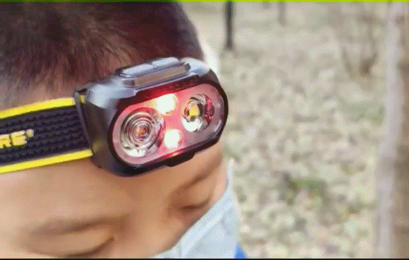

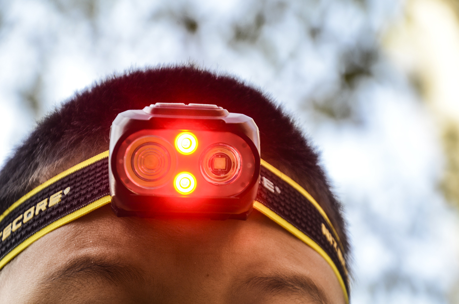

    关机状态,双击任意一个开关,还能开启红光辅助照明,红光能够保护人眼的暗视力,16流明的光通量,既有足够的亮度又不会带来强烈的反光,方便在户外较暗的环境看地图、查路书。
    开启红灯后,单击任何一个开关将实现红灯照明在常亮和闪烁之间切换,这是很好的警示信号,无论是野跑还是路跑都能起到很好的提示作用,保护跑者安全。

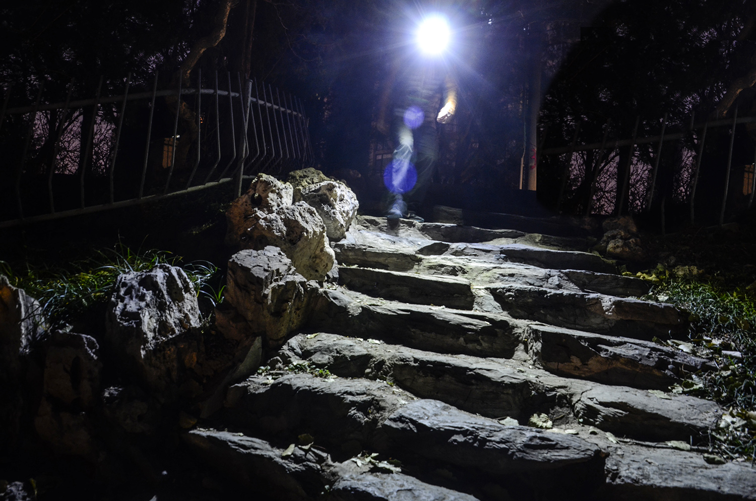

    90°的可调节范围在使用非常方便,比如下坡跑动时,为了保证看清脚下,可以将头灯掰到90°开启泛光,这样也不用故意低头,脚下至前方5米以内都能看得非常清楚。

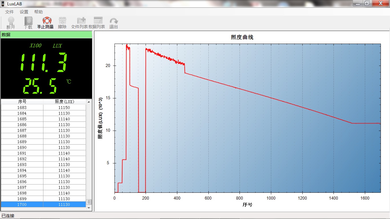

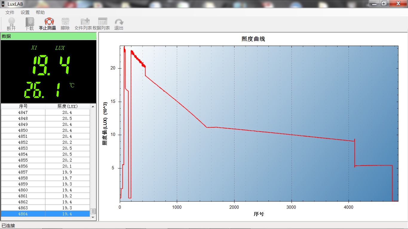

    而且UT27的持续高亮度照明能力很强,开启聚光高亮400lm档位后,将近15分钟才完成降档过程,肉眼看不出亮度的变化,降档后的亮度显著高于低亮220lm档位,大约为300lm,能够保证足够的照明。
    此后UT27能够一直保持恒定的输出,可以让人长时间在恒定的亮度下跑,不会出现越跑越暗,最后干脆看不清的尴尬,高亮续航能够达到5个多小时。
    如果仅使用泛光的低亮50lm档位,那么可以持续照明超过13个小时,足够两个晚上的使用需求。

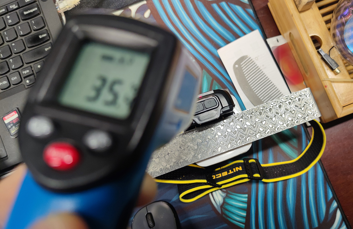

    PC材质的使用,使灯体的温度能够保持在较低的水平。开启高亮30多分钟,开关附近的温度只有35℃左右,操作完全不会烫手,保证了使用安全。
