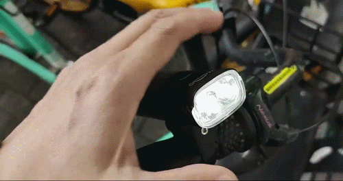

    双眼是DA1500的显著特点,而且左右两颗车灯的导光透镜,采用了不同的样式。下图中右侧的为聚光灯,采用一个带有中心导光柱的环状透镜;下图左侧为泛光灯,采用的是纵向条纹的带截止线透镜。
    从光路在灯头内的折射效果来看,右侧聚光灯能够将灯珠的黄色全部投射出来,形成圆满、完成的出光效果;左侧泛光灯在透镜上下明显有黄色没有传导出来,所以灯珠发出的光也不会从上下传至前方,也就实现了所谓的德规、截止线、防炫目功能。
    来看一看DA1500实际的截止线效果,首先调整好安装俯仰角度,泛光灯照明笔直向前,同时能够照亮前轮下方的地面,保证骑手看清近距离的前方路面,而截止线刚好能沿着与地面平行的直线向前,光斑的上沿正好落在前方人的胸腹部位,不会干扰对面行人、司机的正常视觉,从而保证安全。
    从下面的动态图可以看出,在相同的固定位置,DA1500泛光灯发出的光线可以保证车轮前下方更大面积的照明,光照上沿基本上沿着直线向前,并不会向上发散;而聚光灯的光线投向更远的前方,中心亮度更高一些。
    就像汽车车灯一样,DA1500的两个不同功能的灯,当然也支持实现独立开关和控制。从下面的动态图也可以感受到,虽然光通量一致,但聚光灯明显更刺眼一些,而泛光灯的光线被压低,并不会晃眼。

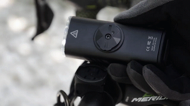

    佳明底座为标准尺寸接口,同样可以适配佳明的码表、GPS等装备。底座通过边缘两个凸耳锁定,通过两个内沉的三角形斜面定位。
    将车灯与车把平行,下压入底座,旋转90°即可固定;停车后再拧90°就可取下。通用底座支持双向拧动,安装好后很稳定,用手晃也不会掉。使用期间,我还摔了一次车,也没掉,可惜没有人帮我拍下这精彩一摔。

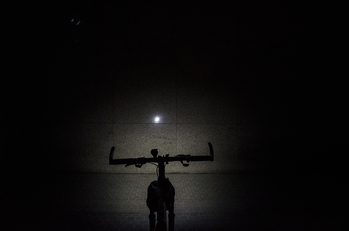

    迈极炫的电路控制技术已经很成熟了,DA1500采用了当前主流的高效恒流调光电路,无论哪盏灯、无论哪个常亮档位,照明都没有频闪和啸叫,对人眼视力比较友好。
    DA1500的泛光照明使德规的矩形光斑,并且上沿有截止线,近距离照明范围大,基本能够覆盖人眼的视野,而且没有明显的明暗交界,有助于人眼适应环境并保持警惕。大面积照明使得没有较大的中心光强,物体的反光不会刺眼。

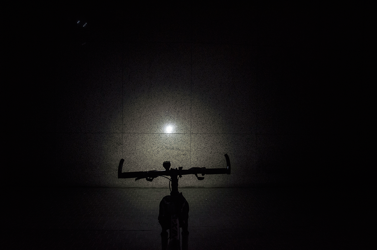

    从聚光灯来看,其光斑能够形成一个整圆,同样的车灯固定角度,聚光灯光线投射更加靠前,主副光斑直径之比大致为1:2,内部亮度均匀,聚光灯没有截止线,在城市路灯光线比较充足的环境骑行时,最好只开泛光灯。
    再来看看两盏灯全开的光斑效果,其实就相当于上面两幅图的叠加,从前轮到正前方都会被照亮。四挡光通量分别为75lm+75lm、150lm+150lm、340lm+340lm、750lm+750lm的四挡亮度,可以适合不同的环境亮度条件使用。
    再来看看出光的铺路效果:泛光灯,大致就是矩形光斑,由于距离的原因呈现梯形效果;聚光灯,铺路效果更靠前,类似于三角形的开射方式;双灯全亮,铺路面积更大,照明区域也更宽阔。
    从骑手视角来看,两盏灯的三种照明方式还是有比较明显的不同,说明迈极炫设计的两灯合一并不是多此一举。骑手可以根据自己的骑行状态,做出适时调整,以达到看清路面、保证速度、兼顾续航的平衡使用。
