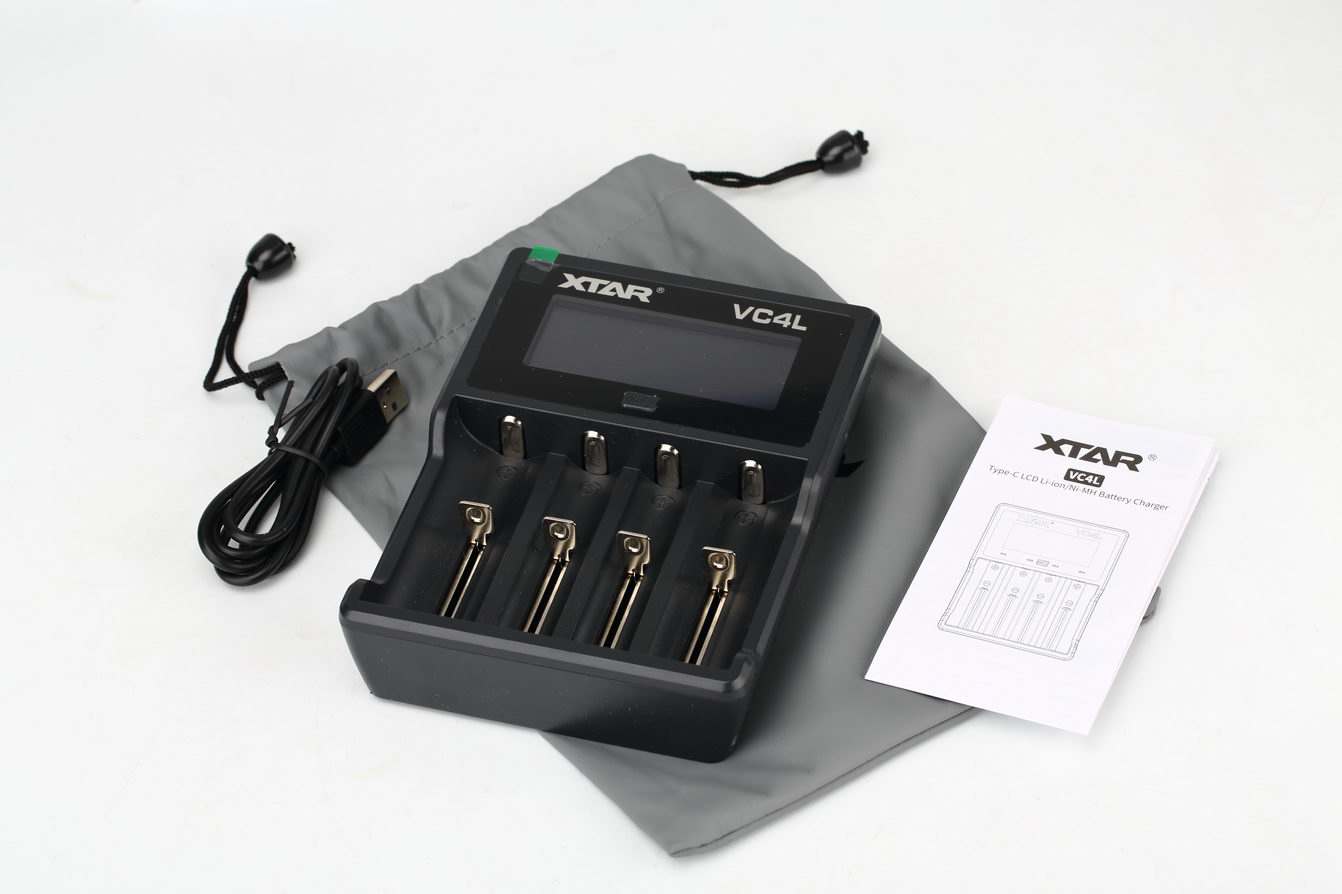

    简约包装+收纳袋
    VC4L的包装采用了XTAR惯用的白色包装。包装很小巧,基本和充电器大小差不多。
    打开包装发现VC4L并没有采用内部填充来保护处充电器,而知己用了一个收纳袋将充电器装在里面,不仅提供了一定的保护而且收纳起来很方便,可以连连线备用电池等相关杂物一起装进袋子。

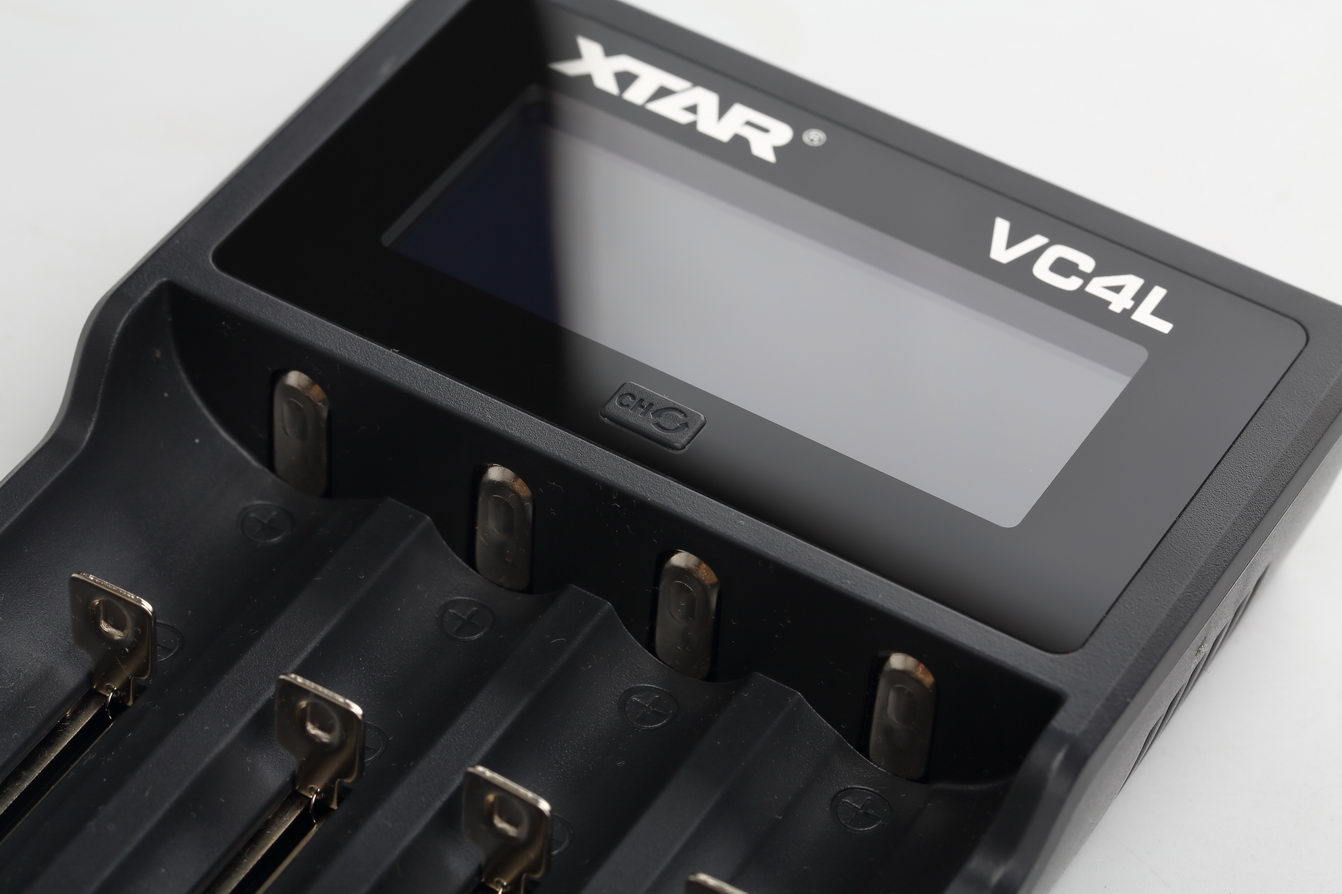

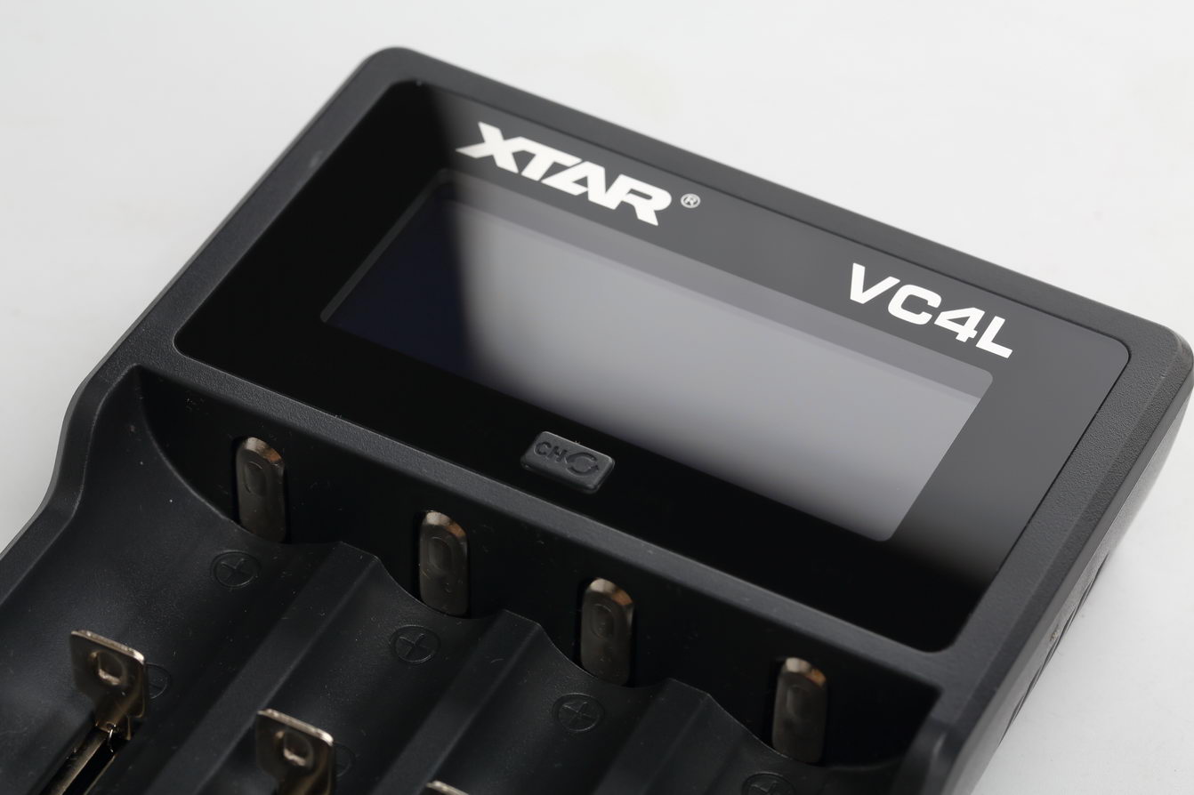

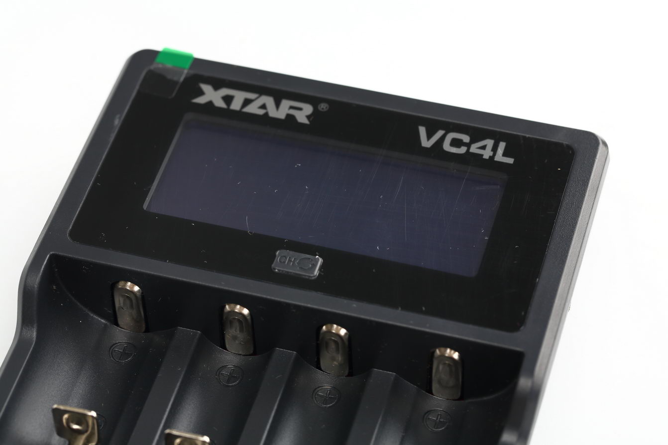

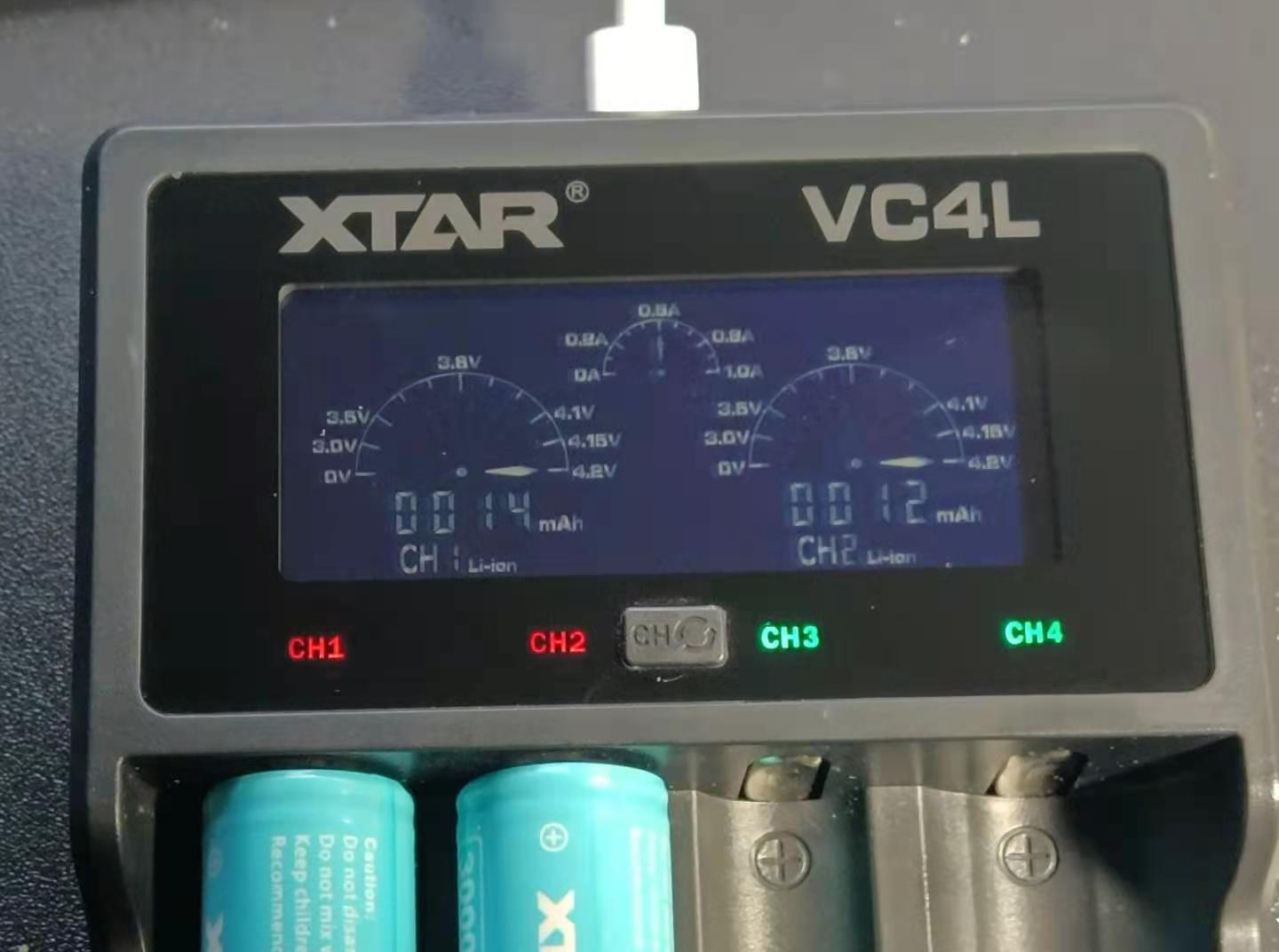

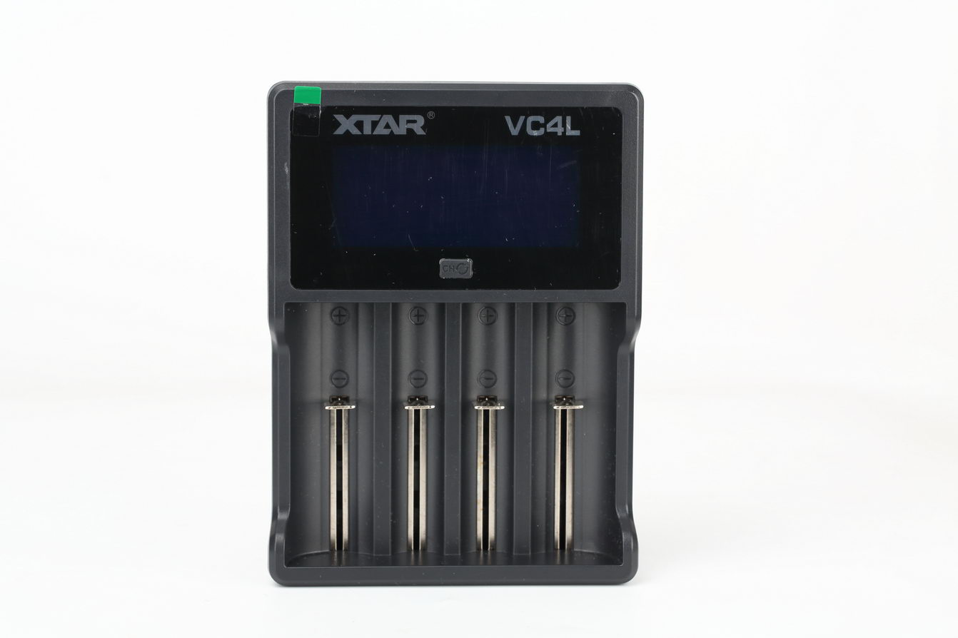

    虽然VC4L的价格不高,但是总体颜值非常不错,一个巨大的屏幕在一众充电器中绝对足够抢眼。
    出厂屏幕有保护贴膜,揭掉才能感受到VC4L这颗大尺寸LCD屏幕带来的精致感,镜面的屏幕既通透又舒适,虽然较容易留下指纹,但是感受还是很棒的。

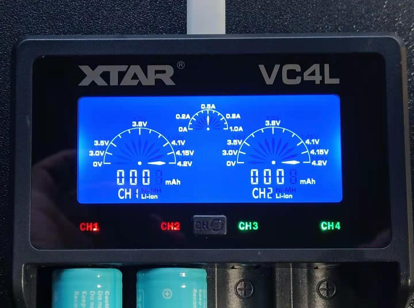

    屏幕尺寸基本上和充电槽等宽,采用了虚拟指针仪表风格。两边两个指针指示两颗电池的电压,中间的仪表指示充电电流。
    屏幕中间有一颗按键,这个按键只有两个功能,单击按键可以切换两组电池的显示,也就是按一下显示ch1和ch2通道的电池电压和充电电流,再按一下显示ch3和ch4通道的电池电压和充电电流。
    长按该按键可以关闭屏幕背光,由于屏幕是LCD屏幕,所以在没有背光的时候屏幕内容也是可以看到的,这点尤其在光线较强的地方,也不会看不清屏幕内容。

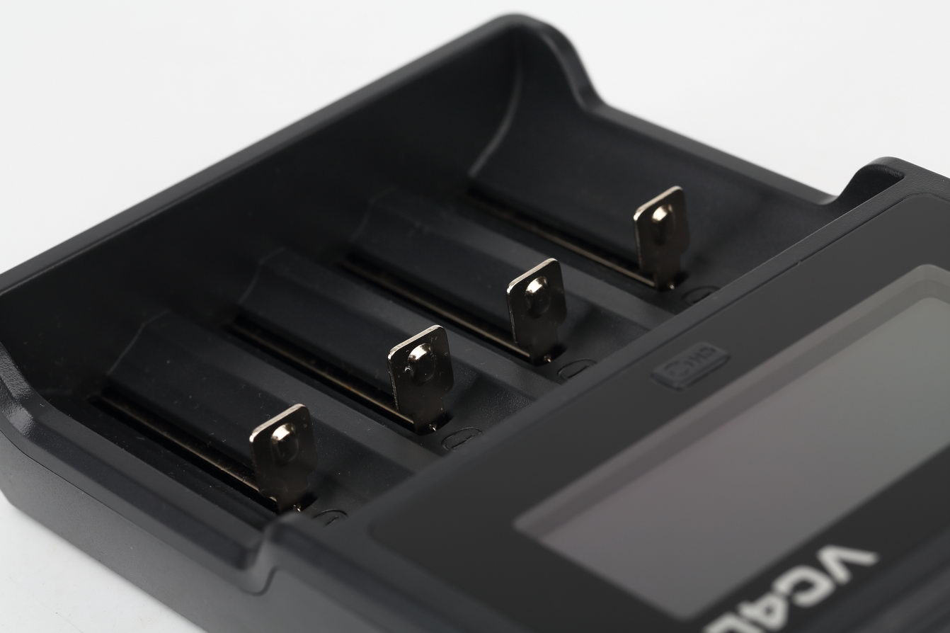

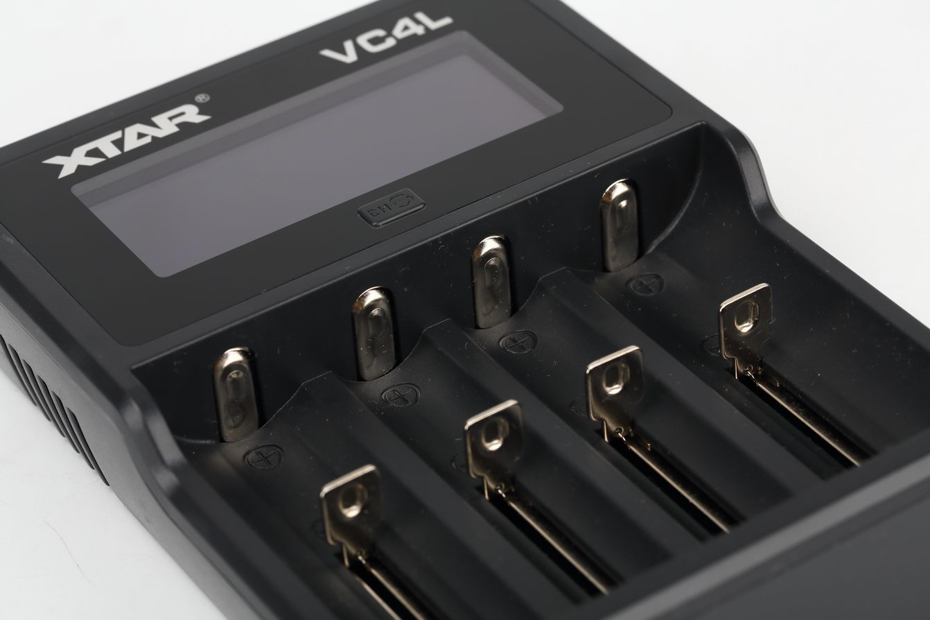

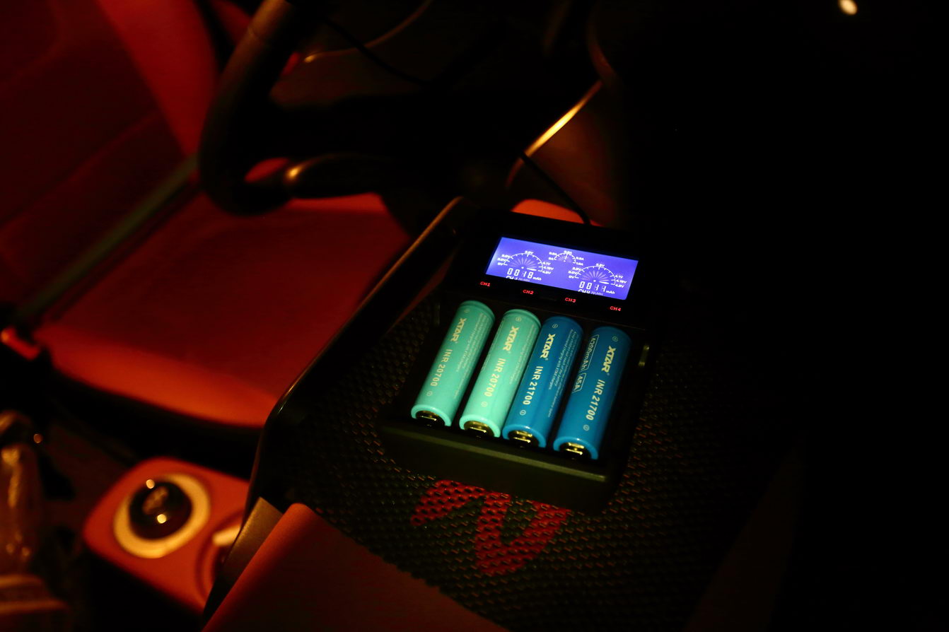

    VC4L的充电槽间隔很大,不像很多充电器只能支持18650,而VC4L可以同时放入4节21700电池,空间很大。充电器的正极和负极都采用凸出的触点,所以即使是平头电池也可以正常充电。

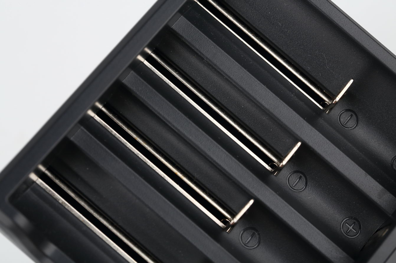

    滑槽内部为金属滑槽,能保持很低的接触电阻还能提供不错的耐用性。

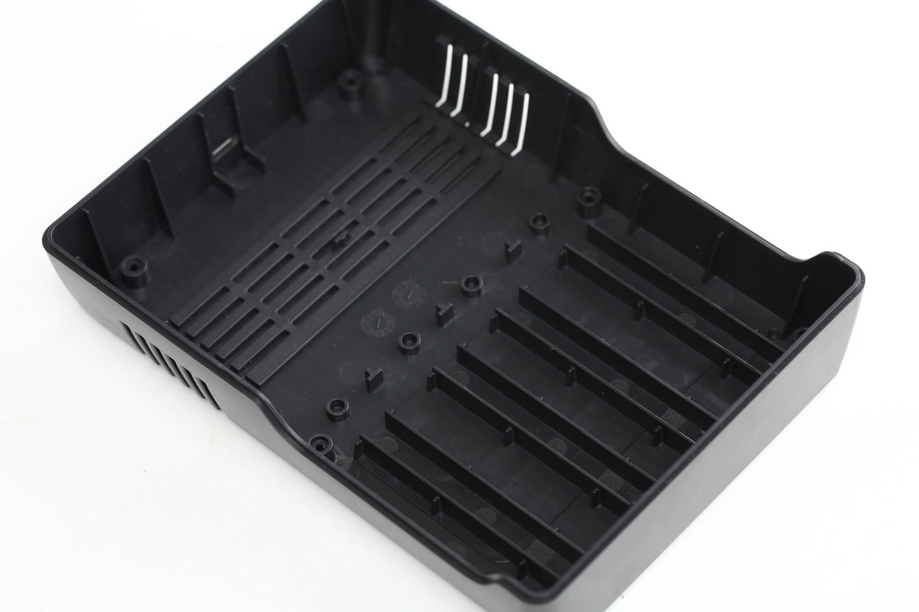

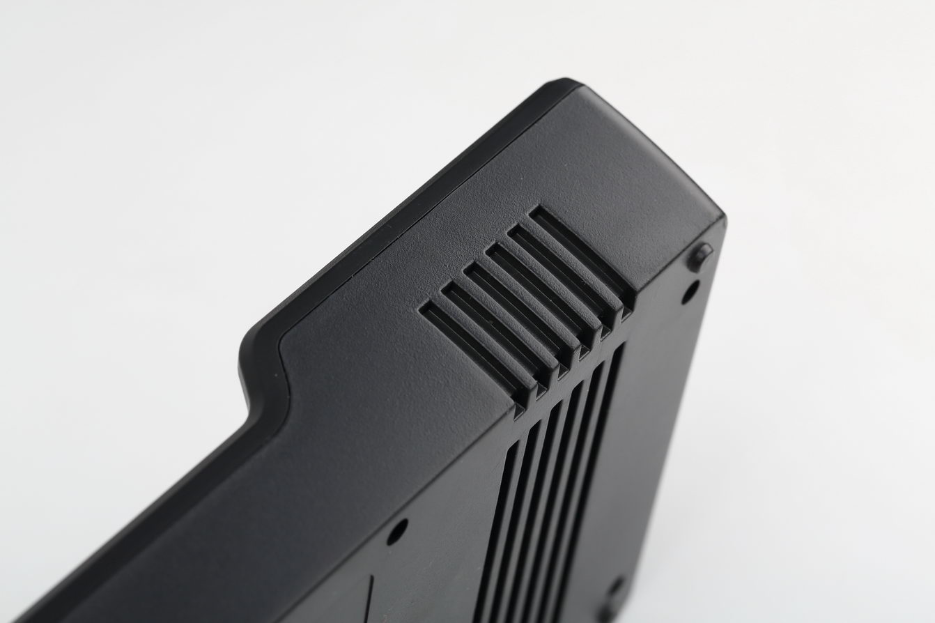

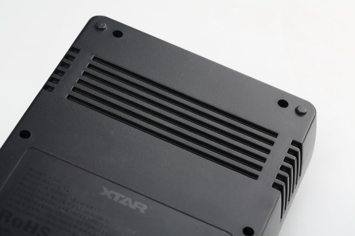

    VC4L的背部和侧面都做了大面积的散热孔,可以提供不错的散热效果。

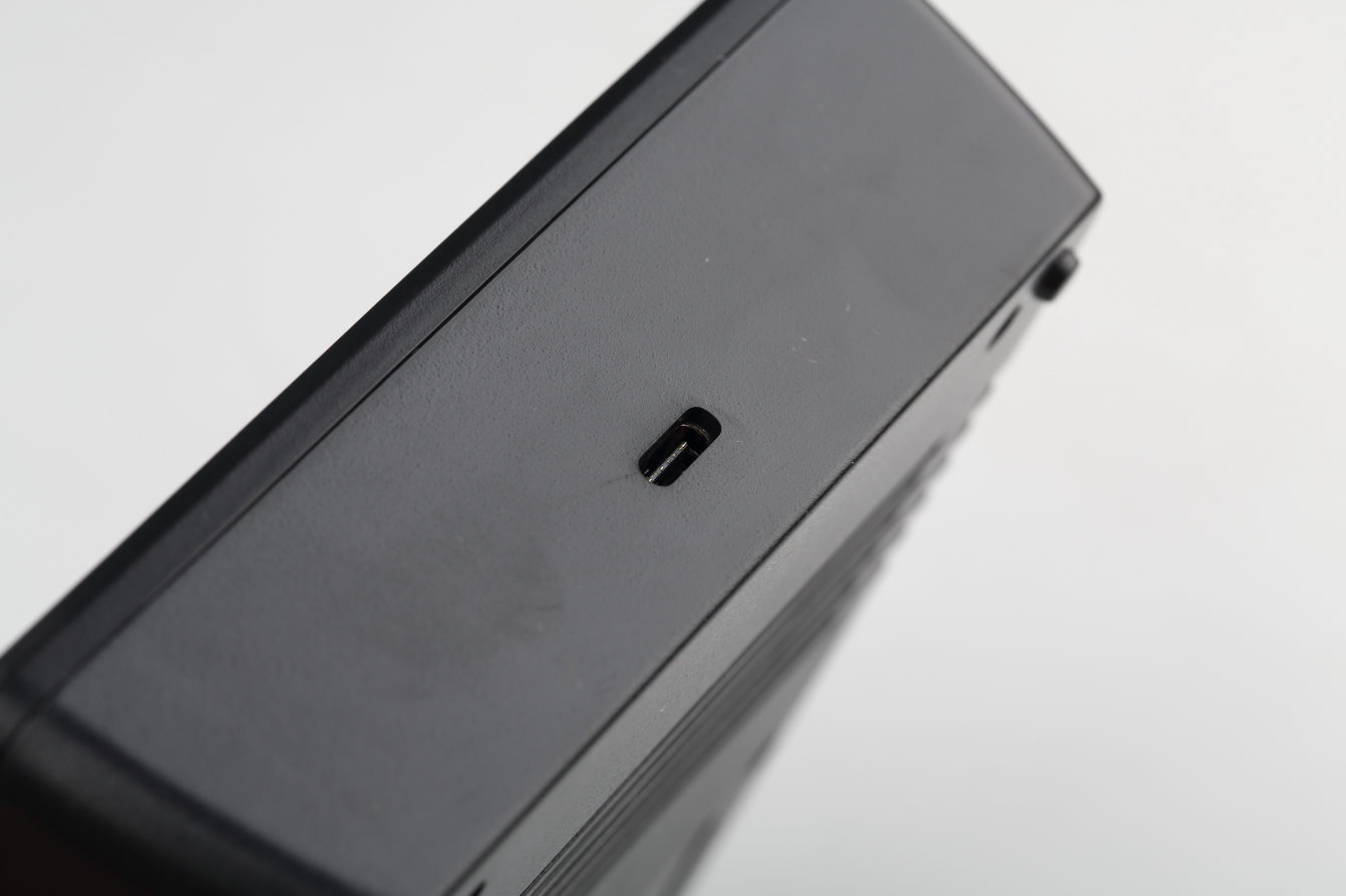

    接口采用TYPE-C接口,但是并不一定需要支持QC或者PD的高电压充电器,普通的5v充电头就可以满足VC4L满功率充电。

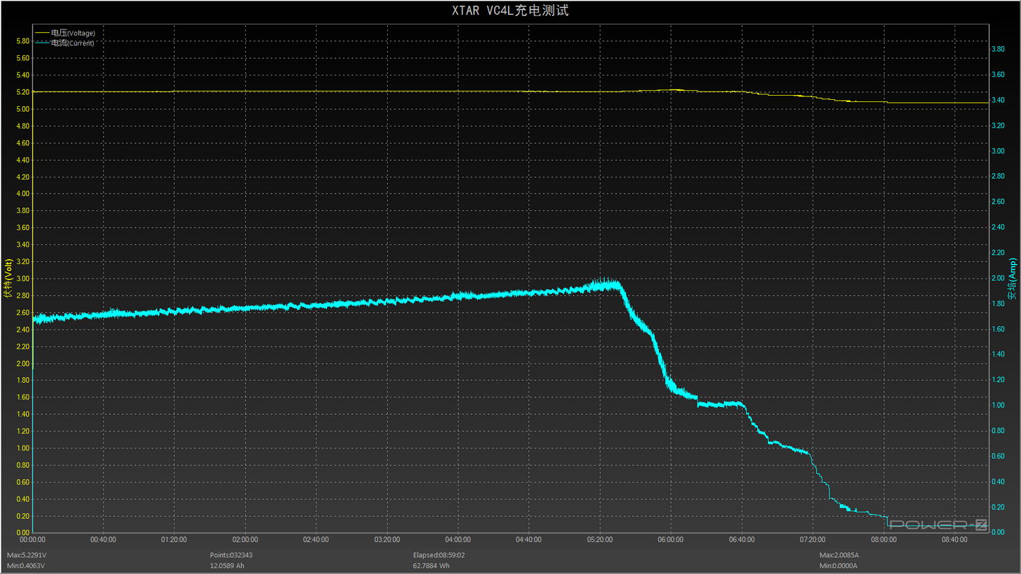

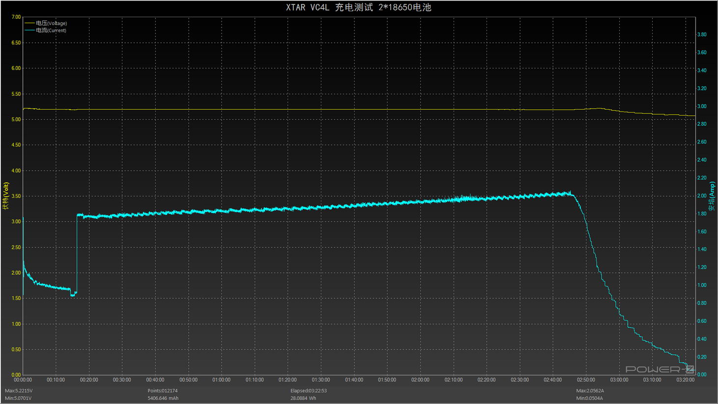

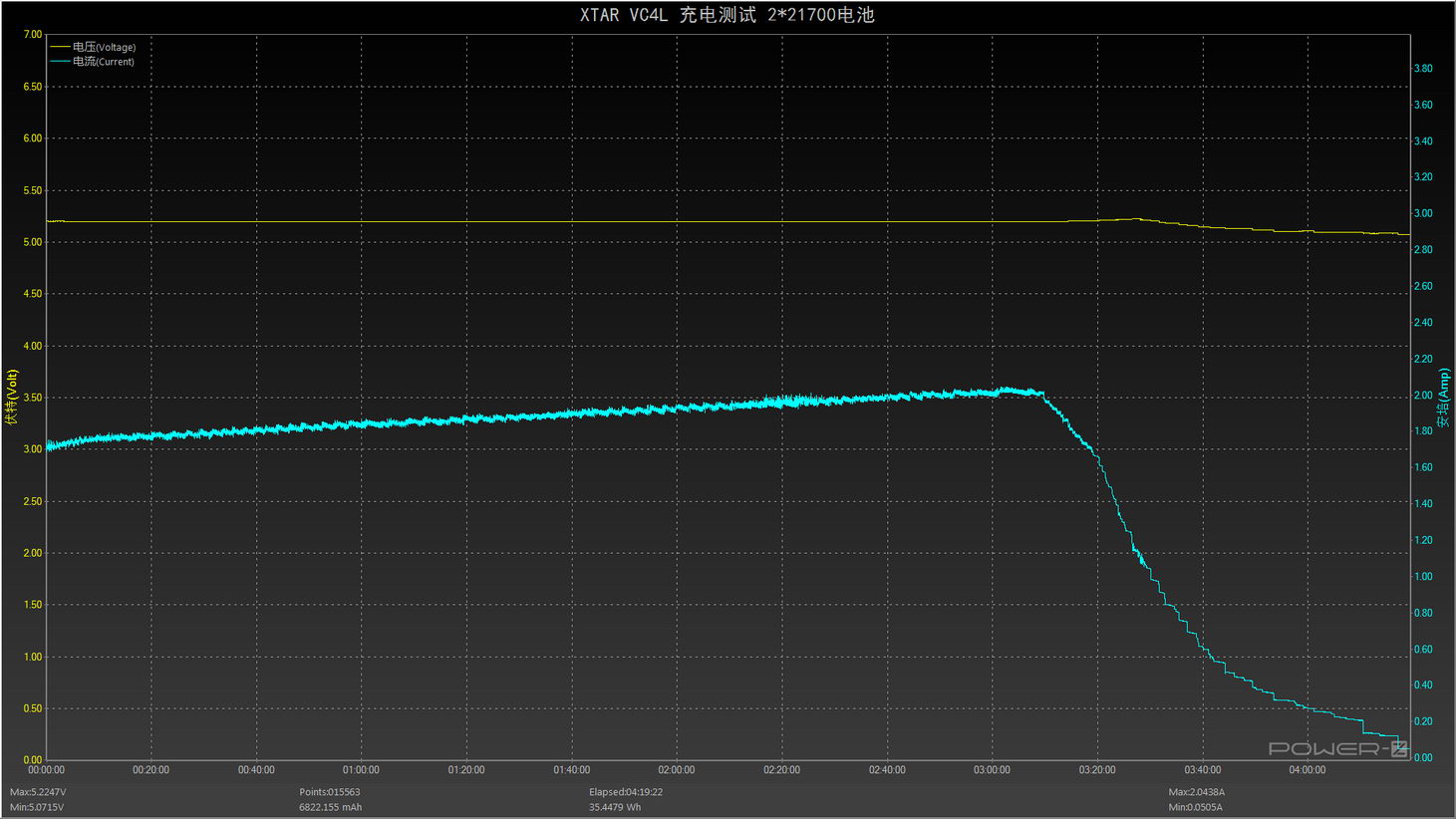

    充满 2节3000mAh电池约3.2小时
    实测在给两节3000mah的18650充电大约需要3小时20分钟。充满两节4000mah的21700需要大约4小时20分。能达到每槽1a的最大充电电流。
    同时对4颗电池充电的时候(2颗3000mah的18650+2颗4000mah的21700),总耗时达到了8小时,大约每槽电流为0.5a。

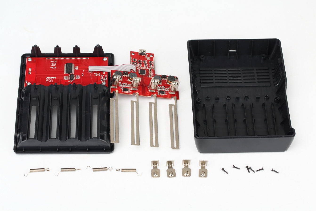

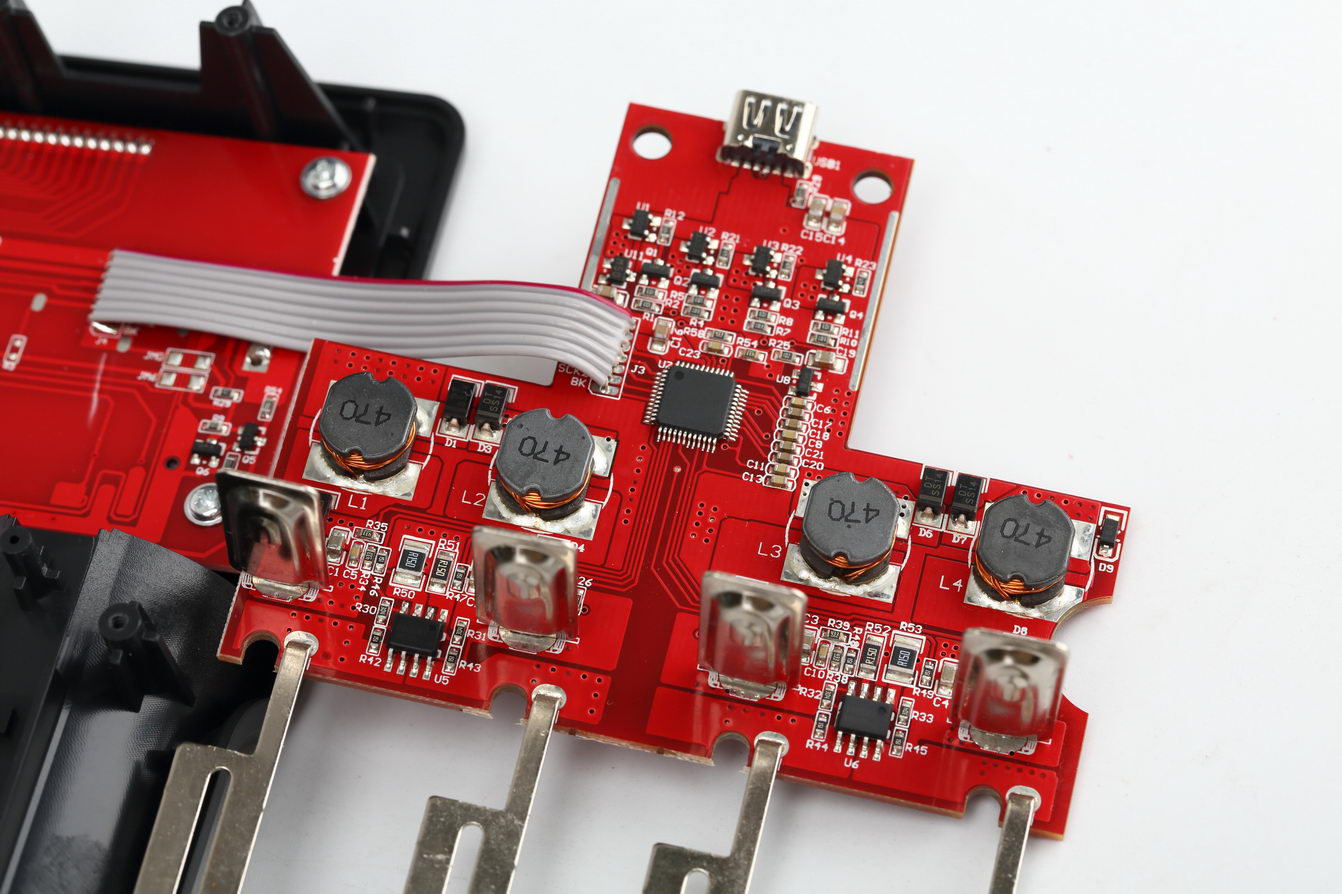

    内部构造精美,元件用料扎实

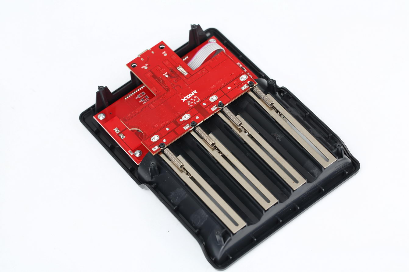

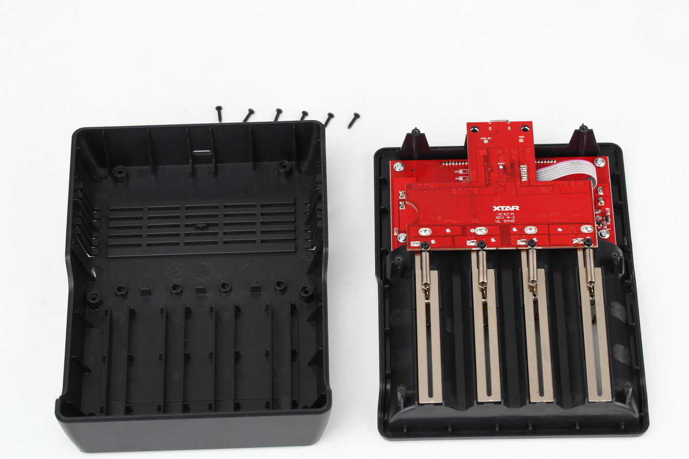

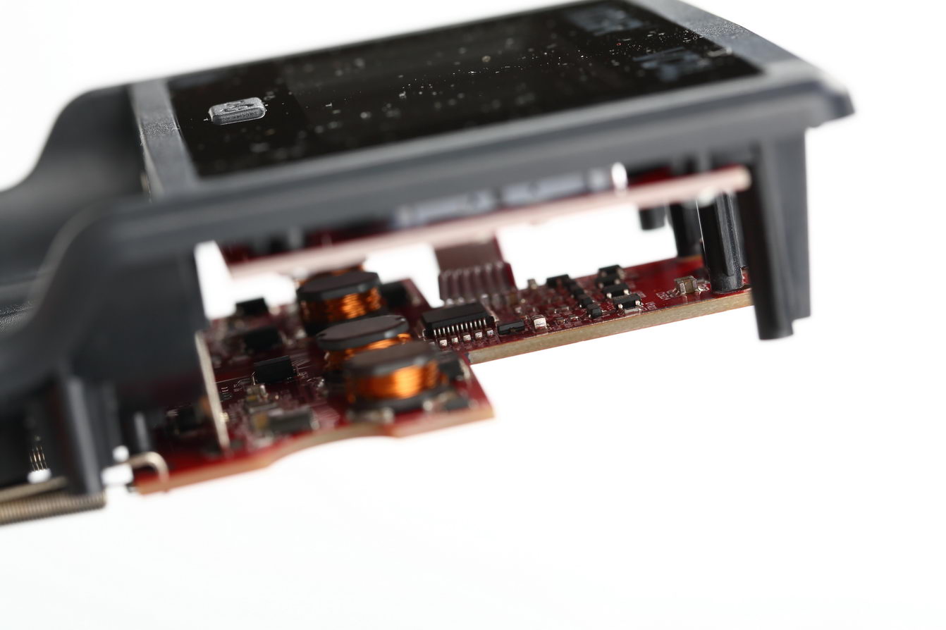

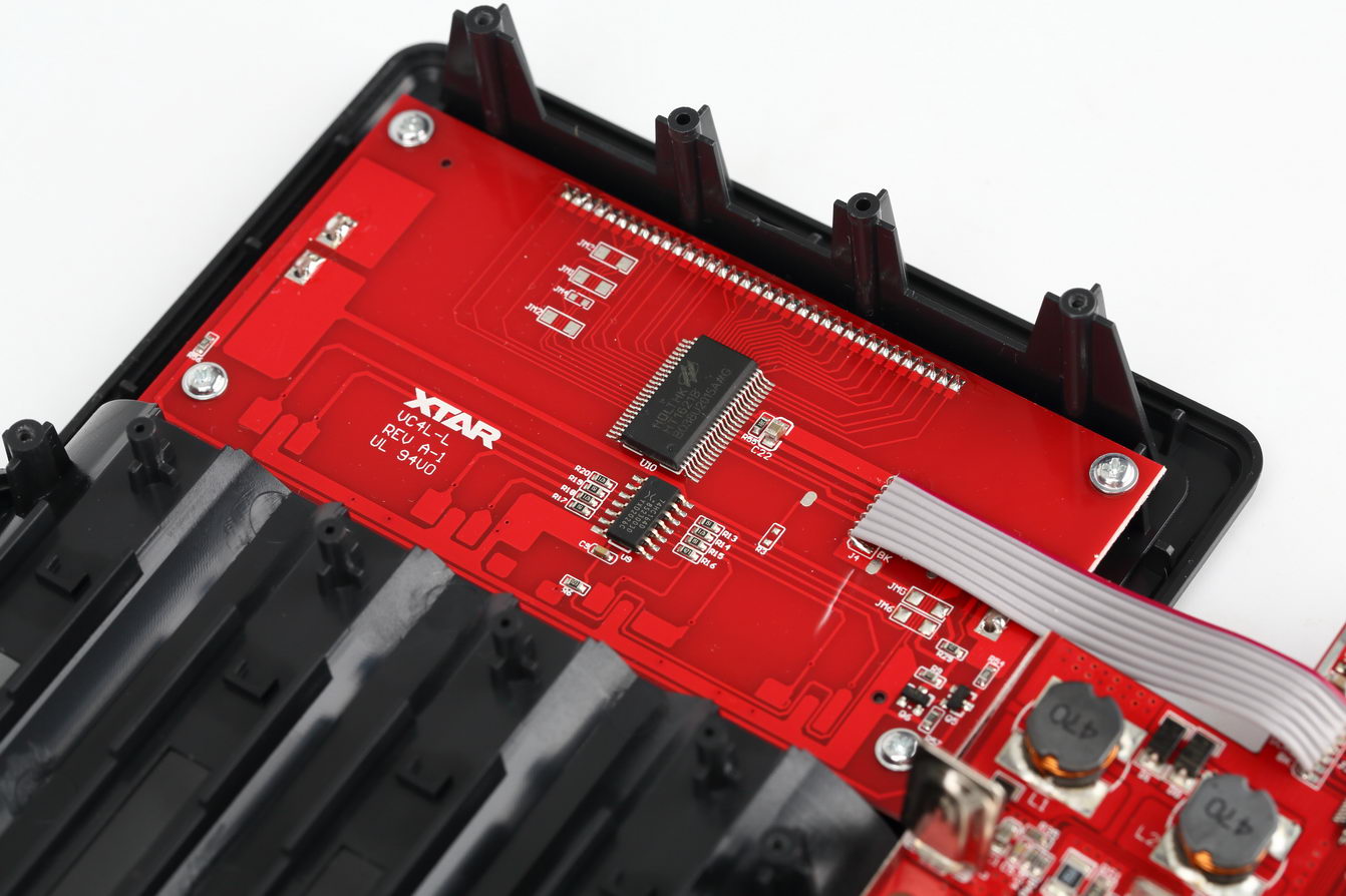

    VC4L的拆解很简单,大约就拧螺丝。6颗螺丝拧下可以看到内部结构了,并没有讨厌的卡扣什么的。
    VC4L的主板尺寸很大,几乎占满了充电器的头部部分,而且是两块板组成的,一块是充电部分另一块是屏幕驱动。

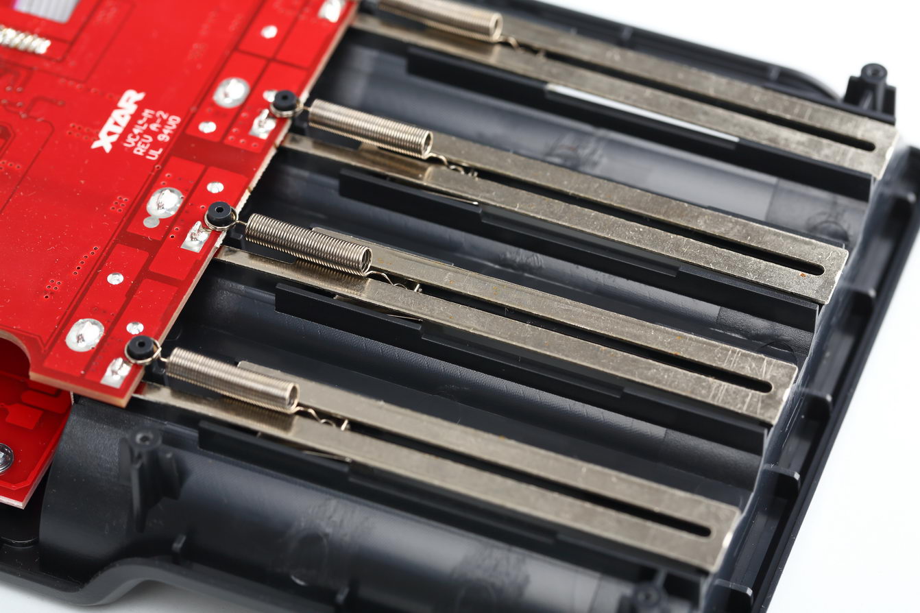

    充电器的滑槽很厚实,直接焊在主板上,接触电阻很低。滑槽材质为普通的电镀铁片,不过VC4L的功率并不高,也用不着高级的铜。
    电路主要的功率元件都是在屏幕下面这点地方,XTAR给这个部分留了很大的空间,可以更有利于空气流动提高散热效果。
    充电部分是4槽独立控制的,电路做工很工整,所有元件贴片准确焊盘饱满。
