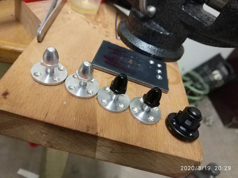

买了个无人机,带遥控;但是无桨叶、无电池,
于是做桨夹 配桨 做电池
一切就绪后  :电池是4s SONY VTC5 2600mAH 大概37Wh
原装电池是 4S 锂聚合物电池 1850mAH  14.8V  27Wh  如图
起飞重量几乎和官方相同
起飞重量和螺旋桨参数都基本一致;然后测试 。。。测试留空悬停竟然只有10分钟!  原装的小电池官宣可有17分钟!这就郁闷了。。。。。。
