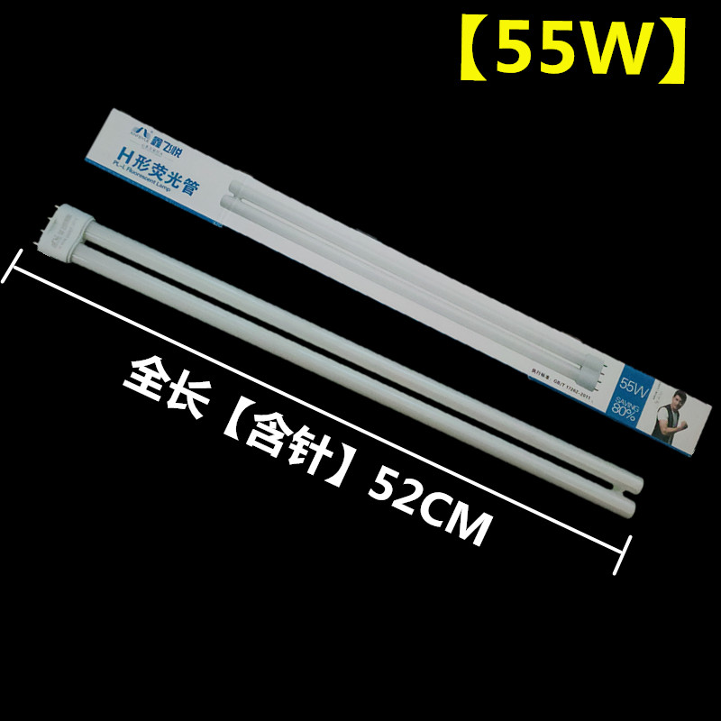

    我买错了,应该是55W的镇流器,我买成了40W,现在装上去灯是能点亮,但我不知道会不会小马拉大车导致损坏。问问大家!谢谢

    我的理解是:55W的灯管电流大,40W的镇流器不一定能吃得消大电流。我的知识就是那么一点

    H型的节能灯。能点亮,但是镇流器是40W,我担心镇流器承受不了(我是完全自己瞎猜)
