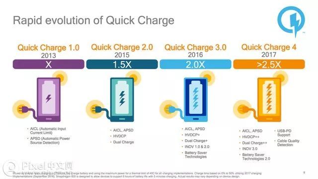

      高通QuickCharge 3.0/4.0
      高通QuickCharge采用高压快充标准。得益于在手机处理器端的统治级地位,目前主流的安卓手机大多采用高通Quick Charge的方案。
      而现在高通最新的快充技术是QuickCharge 4.0,也就是常说的QC 4.0快充。与QC 3.0快充相比,其充电功率功率提升至28W,同时也在兼容性上,引进了USB PD 3.0标准。

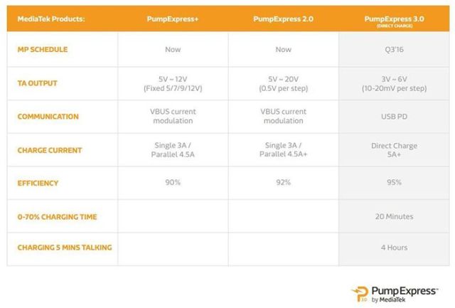

      联发科PumpExpress 3.0/4.0
      联发科在PumpExpress+与PumpExpress 2.0上应用的快充方案与高通的QuickCharge类似,都属于“高压低电流”型快充,其中PE 2.0快充最高可提供20V的充电电压。不过在PE 3.0/4.0种则用上了低压方案,输出电压为3V到6V动态调节,其实在PumpExpress 3.0开始,发展方向便向USB PD标准靠拢。
