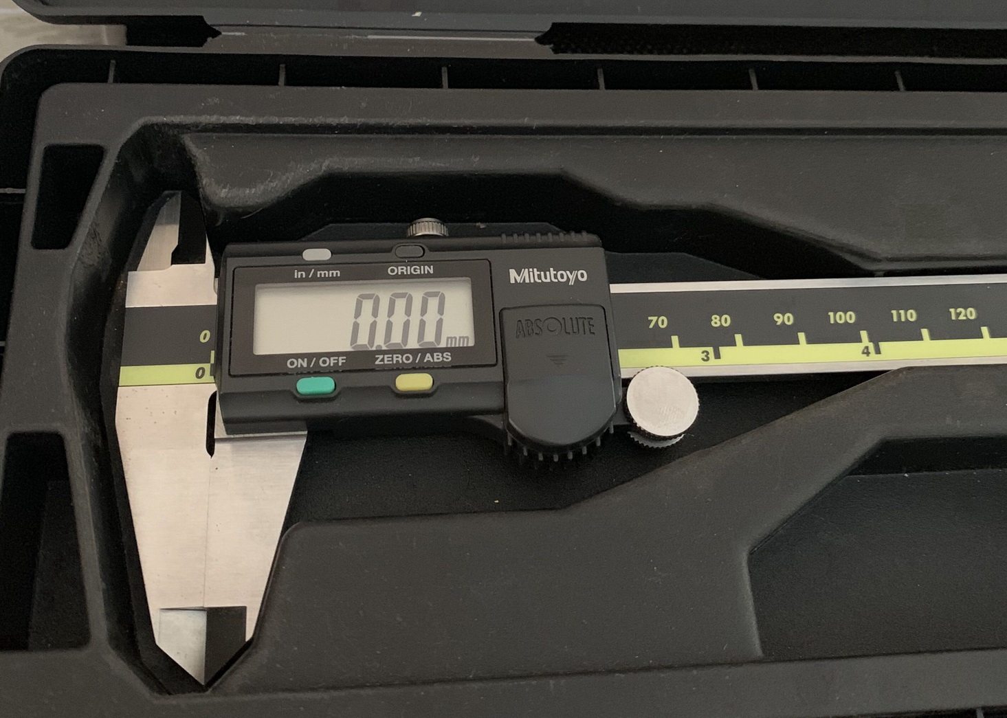

    这几天在研究卡尺,也收了好几把,就是没弄懂绝对原点功能究竟有啥用。。。。哪位大神能祥细解释一下?谢谢。。。

    就是归0吧。。当前位置作为0

    绝对原点的话,每次使用前无需归零

    快速复位的时候数显的很多时候不为零,可能我那些低端的数显卡尺是这样,所以归零的按钮挺有用的

    归零可以按ZERO按钮,随时可以归零,绝对原点按键英文是ORIGIN。。。我还没有弄懂。。。

    绝对值和相对值的关系吧。比如测量厚度差,量下工件1,然后归0,然后量工件2,这时候显示的数就是相对值。然后如果按下绝对值的话,显示的就是工件2的厚度。有点类似电子秤的去皮功能。

    你是没用过垃圾广陆卡尺,傻逼玩意儿,每次开机自动复位原点,还要合上卡尺,再开机,傻逼设计

    那是真断电,电池用的久。关机不归0的,只是关显示屏,电池时间短很多。

    也就是说,绝对原点的,不能断电了?长知识了

    不断电一个电池也到少能用1年,无所谓了

    明白了,总算搞懂了,谢谢。
