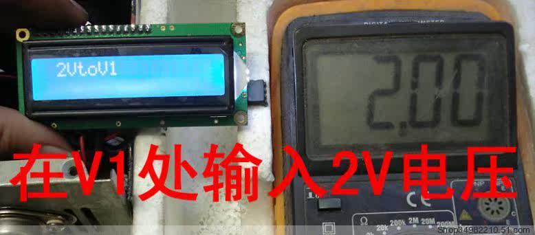

    借用下fish8840的图哈~
    这样校准的:
    这里是正常的,再按一下校正按钮,进入下一步,这时显示19VtoV1下面的值为16.xxx,不知道这个正常不?(这个值代表什么意思呢?)。

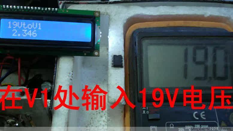

    输入19.00V后,再按一下校正按钮,进入电流校正,用恒流可调电源输入2A电流。
    再按一下校正按钮后,在2AtoI1下显示3.xxx,这个显示时间很短,接着就自动退出,进入工作模式。
    进入工作模式后,问题就来了:
    1、在校准过程完成后2A电流没有撤走时,屏幕显示
              2.xxxV       1.99xA
             x.xxxW        xxxxx
    这时用万用表量表头的输出电压,与表头显示的相差很大。电流基本上是准的。
    2、撤走电源,相当于输入0V,屏幕显示
              0.6xxV       0.000A
             0.000W      FULL00R
    电压不能回零。
    3、输入电压,从1.xxV 到 20V 变化,屏幕显示
          电压部份从  1.xxxV到2.xxxV 变化,严重不准。
    以上问题经过多次校准也没有改善,大家帮看看,到底怎么回事?

    今天刷新了这个40V/5A版的新固件, 还是有问题, 无输入时倒是回零了,输入2V以下也准确,2V以上时就不准了,19V才显示2.6xxV,貌似19V校正电压数据没有存到T26里面去,还是什么原因!{:1_253:}
    无输入时,后面两位还是在跳,不知是不是跟L10(100uH)省掉了有关~

    无输入时,后面两位还是在跳,不知是不是跟L10(100uH)省掉了有关~~~狂汗不止,赶紧焊上,连AVCC的,怪不得ADC不准。
