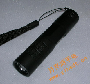

打算用月亮湖1aaq5小直+14500直驱+mc-e做小直。
http://item.taobao.com/auction/item_detail-0db2-71e6d8256d3d5645908daf0fdda34bb6.htm这三个是原来的手电数据。
光杯:18X15.2mm
镜片:18mm
尺寸 :93.00mm×20.00mm
我看led的安放,极板的安放都好说,规格正好,但有两个问题
1.14500直驱可以吗,电流能达到多少A,14500是不是内阻比较大,上电路纯属鸡肋?
2.q5的光杯可以拿来直接安mc-e吗,是不是要加一圈金属环。q5和mc-e的灯头半径哪个大些。或者哪个大哥给我个合适的光杯。
手电就是平时泛光用,不用考虑散热和续航和光斑完美。
谢谢。。。
